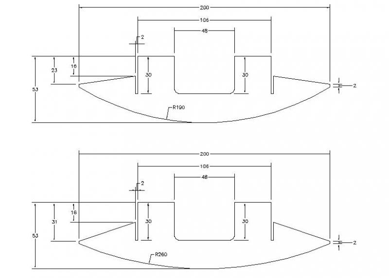

Hey allemaal
Ik ben begonnen met de boot uit te tekenen in autocad om dan te laseren (ook om in tienen als schoolproject voor het vak CAD).
Maar ik ben op een aantal problemen gestuit: namelijk dat er dimensie van de technische tekening ontbreken en dat er andere fout zijn.
Zoals bijvoorbeeld stukje 6, daar moet ik kiezen tussen r190 en h 60 of h53 en r 260
Iemand die mij kan helpen?
Als ik radius 190 ingeef, wordt mijn hoogte onvermijdelijk 60.
Als ik kies om mijn hoogte op 53 te krijgen, moet ik gaan voor radius 260.
als ik radius 190 neem, wordt mijn hoogte 60 ipv 53
edit: gelieve dit bericht te verwijderen (vind verwijder functie niet)
Het lijkt er inderdaad op dat de radius 260 moet zijn i.p.v. 190 (tenzij het geen doorlopend deel van een cirkel is).

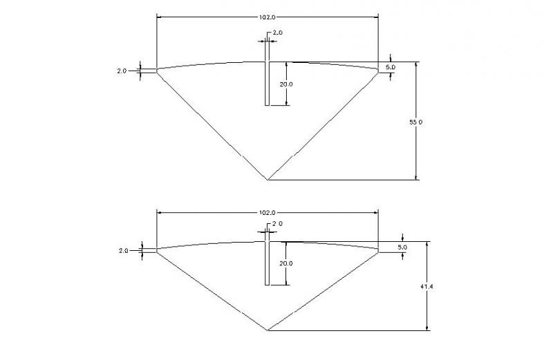

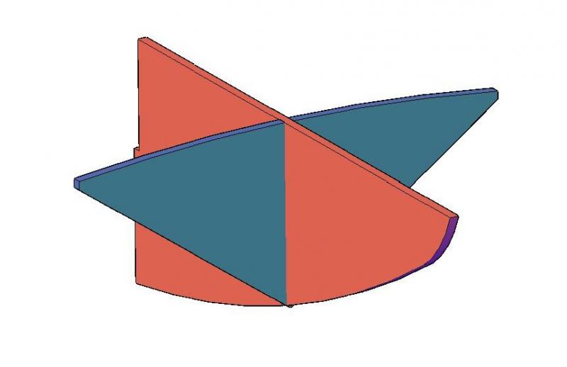

De combinatie van part 1 en 2 lukt mij ook niet. Normaal moet de spits van stuk 2 mooi toekomen aan het begin van de inkeping van stuk 1, maar dit is onmogelijk gezien ze beiden 55mm zijn in hoogte.
Klopt, ik denk dat 'ie zo meer in de buurt komt:
full
full
Toch typisch. Ik heb dit bootje ooit zelf gebouwd (ik denk al meer dan 20 jaar geleden) en toen is me dit nooit zo opgevallen. Waarschijnlijk omdat ik gewoon de spanten gekopieerd, op het hout geplakt en daarna uitgesneden heb (aan de verhoudingen te zien kloppen de geschreven maten niet)
Ik kan me nog wel herinneren dat er ook toen iets niet helemaal lekker zat met de lijn van de spanten, maar welk spant toen voor problemen zorgde kan ik me niet meer herinneren.
