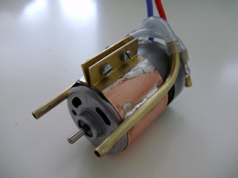

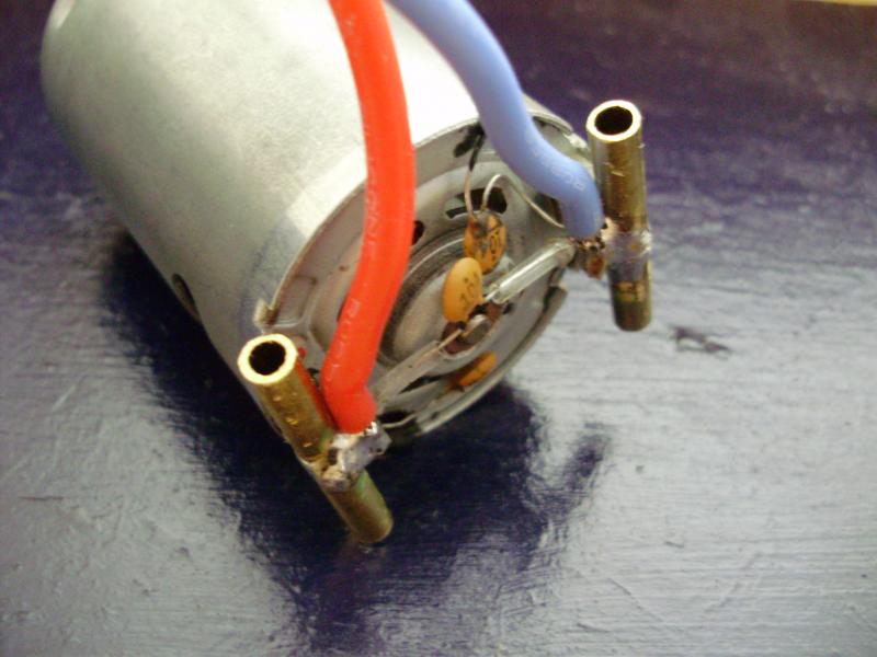

Hallo,
Het heeft even geduurd, maar nu is de waterkoeling dan toch af:
full
full

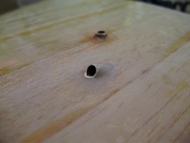

Ook heb ik de waterinlaat en -uitlaat gemaakt. De waterinlaat heb ik een klein beetje (minder dan 3 mm) laten uitsteken, zodat het water goed "opgeschept" wordt:
full
Door de uitstekende messing buisjes van de waterkoeling moest ik een sleuf in het motorspant maken om het te laten passen. Hierdoor is het motorspant alleen wel een stuk slapper geworden. Daarom ga ik deze nu verstevigen met twee plaatjes koper, 1 aan elke kant van het spant, zodat het er ook meteen een stuk netter uit ziet.
