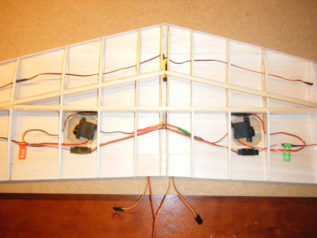

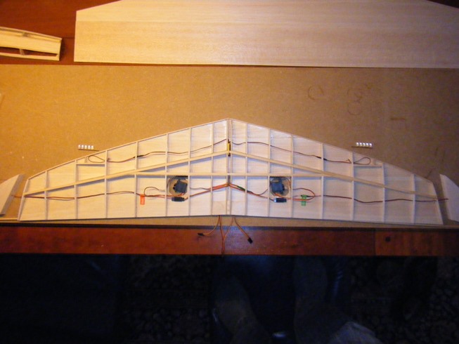

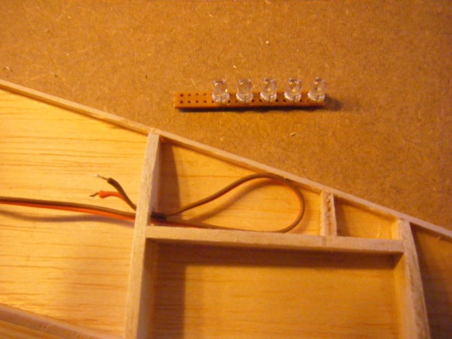

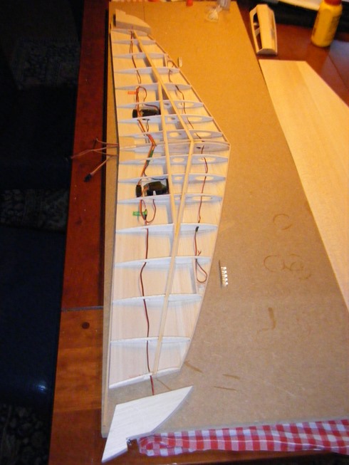

Na een tijdje stilte aan het bouwfront, vandaag weer eens stevig er tegenaan gegaan. Alle electrische bedrading doorgevoerd, tiplichten geinstalleerd (rood, groen), Lidl lampje gesloopt en landingslichten gemaakt (2x5 LED's fel wit) en servokabels getrokken. Daarna eindelijk de bovenzijde van de vleugel ingedekt.
full
Bedrading en verlichting

Servo's er al even ingelegd.

Tiplicht in een van de vol ingedekte opstaande "oren".

Een van de landingslichten van 5 hel-witte LED's uit een gesloopte Lidl lampje.

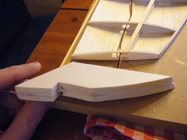

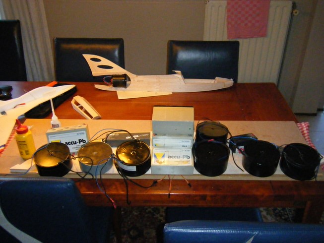

Vleugel ingedekt en zwaar onder de gewichten (ringkerntrafo's en loodaccu's). Morgen de vleugeltips eraan, neuslijst erop en in vorm schuren. Dan weer verder met de romp.
