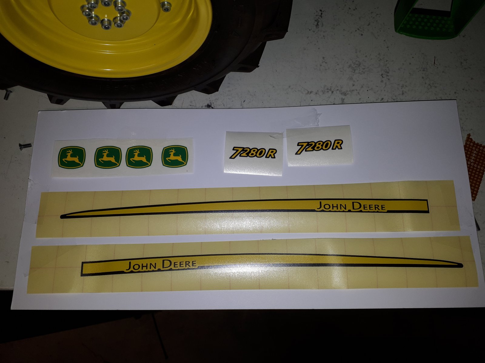

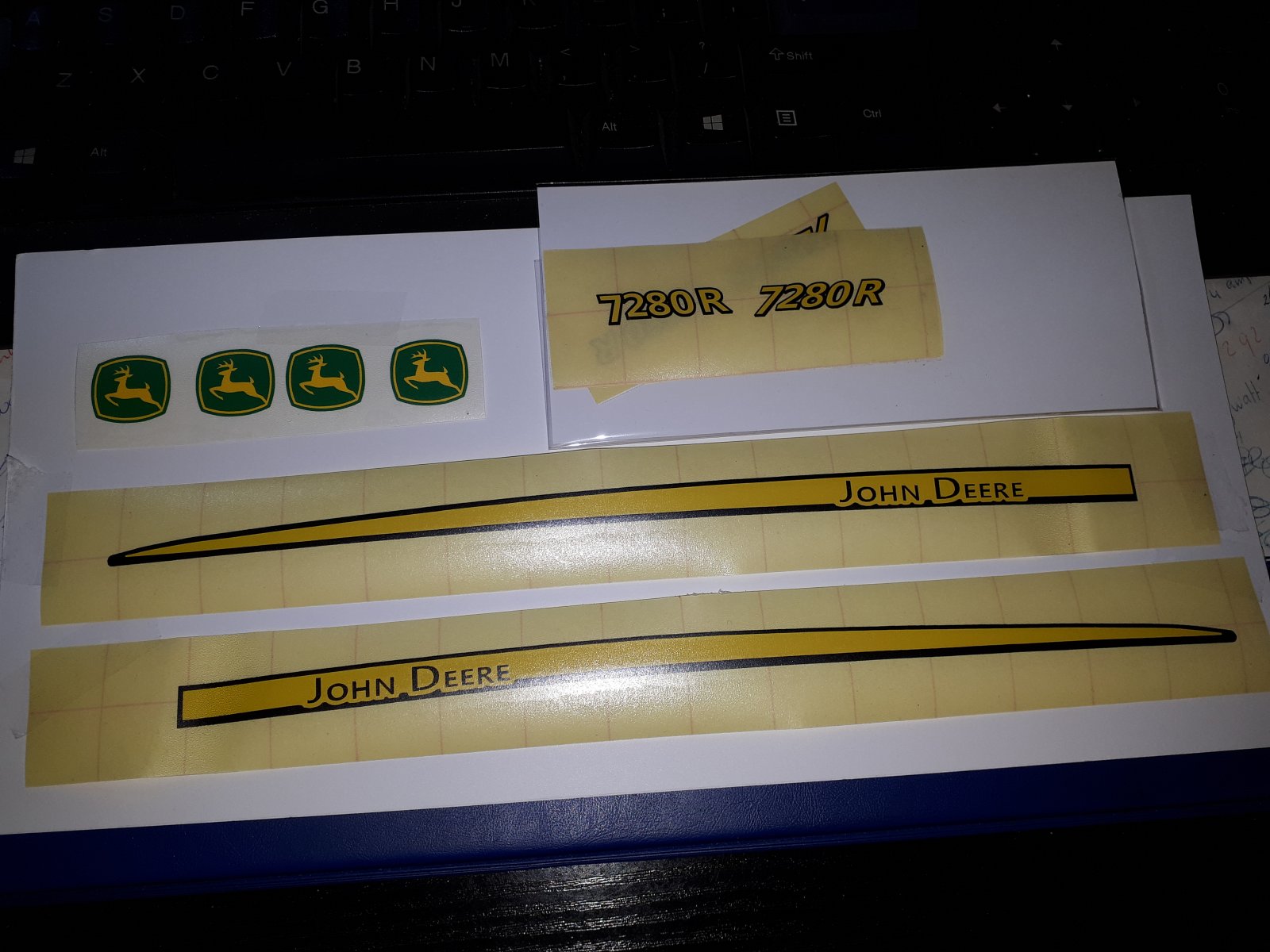

Stickers zijn binnen:).
Ik heb de lange stickers voor de zijkant van de motorkap, en de (eerste) 7280R zelf ontworpen/ nagemaakt, in de schaal van 1:8 is hier van bijna niets te koop.
Een kennis die ze voor mij heeft gemaakt vond de 7280R wat te grof, zij heeft hiervan een nieuw ontwerp gemaakt :thumbsup:, zie hieronder.
De schuinte van de 7280R is nu ook beter, deze zijn links en rechts van de motorkap verschillend van schuinte.
Mvg Richard
