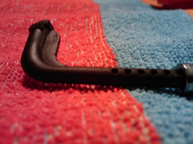

Hier dan 2 foto's van de wheelie bar. Er zitten meerdere gaten in, dus kan de hoek stellen.

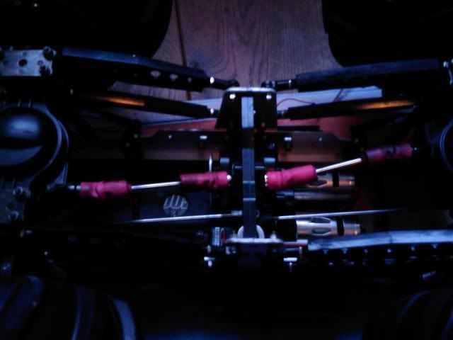

Had al een tijdje last van loslopende assen, en dat heb ik nu maar op de volgende manier opgelost:
-Assen los gehaald.
-Alles goed schoongemaakt.
-Alle imbusjes los gehaald, en met Loctite weer terug gezet.
-4 stukken 12mm krimpkous. 2 per as, over de as heen geschoven.
-Assen terug geplaatst, en alles stevig aangedraaid.
-Met me throttle trim de motor heel zachtjes laten draaien terwijl ik gelijkmatig de krimpkous verwarm.
En dit is het resultaat:
Mocht dit niet goed werken, ga ik toch voor andere assen.
dat is vreemd dat ze loslopen , op me txt heb ik ze vstgezet met loctite van tamiya en die zijn er nog nooit afgelopen . zet je die assen vast met 1 of 2 inbusjes op de as ?
ziet er lekker zwart geflakerd uit.
beter voortaan een beetje de asjes opwarmen, dan de inbusjes goed strak aandraaien met lock tite, dan afkoelen, de reden dat ze loslopen is dat ze er koud in zijn gedraaid, de reut door het rijden een beetje opwarmt waardoor de inbus los raakt.
Loctite zit er nu dus in. De krimpkous heb ik er omheen, omdat de "propellor joints" al een beetje uitgesleten waren, en dus tijdens het rijden rammelde. Vervelend geluid, wat nu dus weg is.
Tis maar een tijdelijke fix, tot dat ik ergens alternative assen vind.

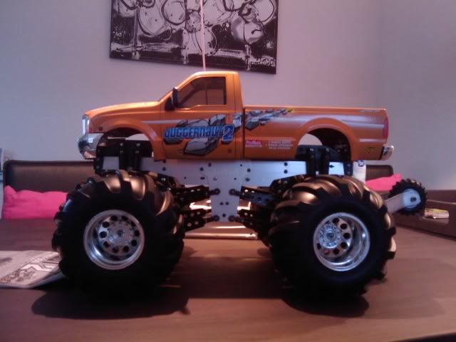

Vandaag de auto afgemaakt, laatste dingen gespoten, en gestickerd.
Ben nog niet super tevreden met het eindresultaat, maar ben er ff klaar mee.
Fel oranje, met lichte gouden flakes er doorheen(helaas niet te zien op de foto's)
Spiegels matzwart gedaan, die beschadigen het snelst:
Bak ook matzwart, vind ik realistischer, en geeft wat contrast:
En een side shot van me stickerwerk:
Zoals je ziet zit de bullbar er niet op, vond het ook wel strak staan zonder.
Als er nu weer veel schade op zit, wordt hij waarschijnlijk in "camo" kleuren gespoten.

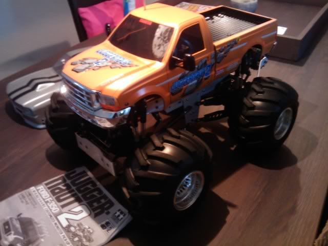

Vandaag eindelijk mijn licht setje binnen, en er maar gelijk ingezet.
Der zit 1 blauwe led in het midden, omdat ik een witte te weinig had.
Naderhand ook nog 2 oranje ledjes in de knipperlichten gezet, en 2 3mm gaatje in de achterzijde geboort, voor 2 rode 3mm ledjes. Jugg achterbak heeft helaas geen lichtkuipjes achter, en een losse highlift bak is bijna niet te vinden...
