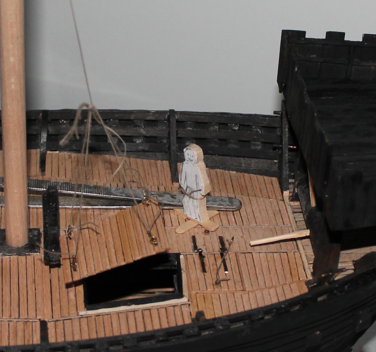

    Even een provisorische actiefoto.

    Dit is inderdaad wat ik van plan ben met het rooster op de Amphion, daarom ligt het niet helemaal dicht.

    Goeie innovasie, Jan! Nouw schiet zij lekker op!

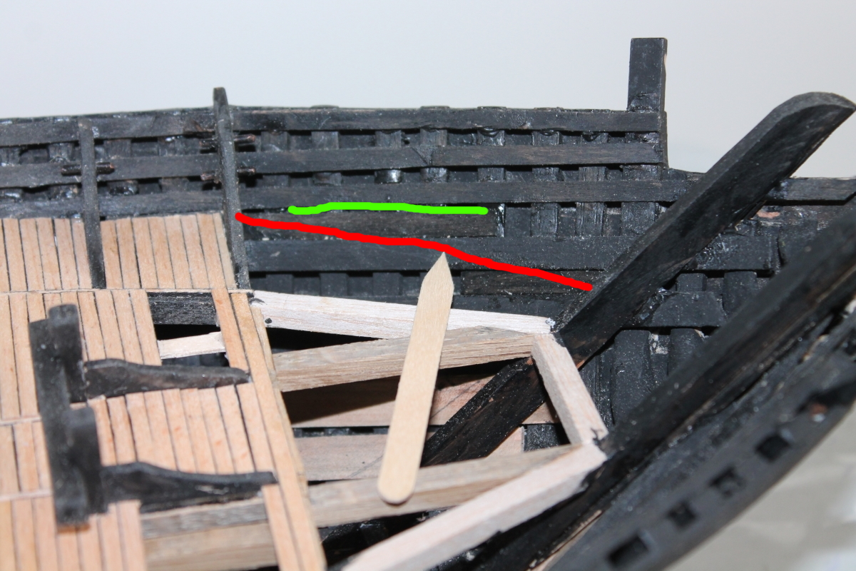

    Om het voorste stukje van het dek dicht te planken moet ik eerst kijken of de dekplanken niet tussen de spanten uitkomen zodat regenwater naar binnen loopt. Dat doe ik door een latje over de dekbalken te schuiven zodat ik kan zien waar de dekplanken de wand raken.
    Foto: Het dek raakt via de rode lijn de wand. Daarboven en onder de groene lijn zou het dek tussen de spanten eindigen, dus daar is een extra stuk plank tegen de spanten geplaatst.

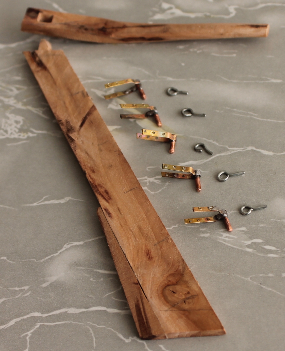

    Verder moest er nog een roer op.
    Foto: De roeronderdelen. De vingerlingen vallen in een ring die in de steven zit. Bedenk dat de kogge het eerste type schip was met een stevenroer. Voorgangers hadden nog een stuurriem aan stuurboord.

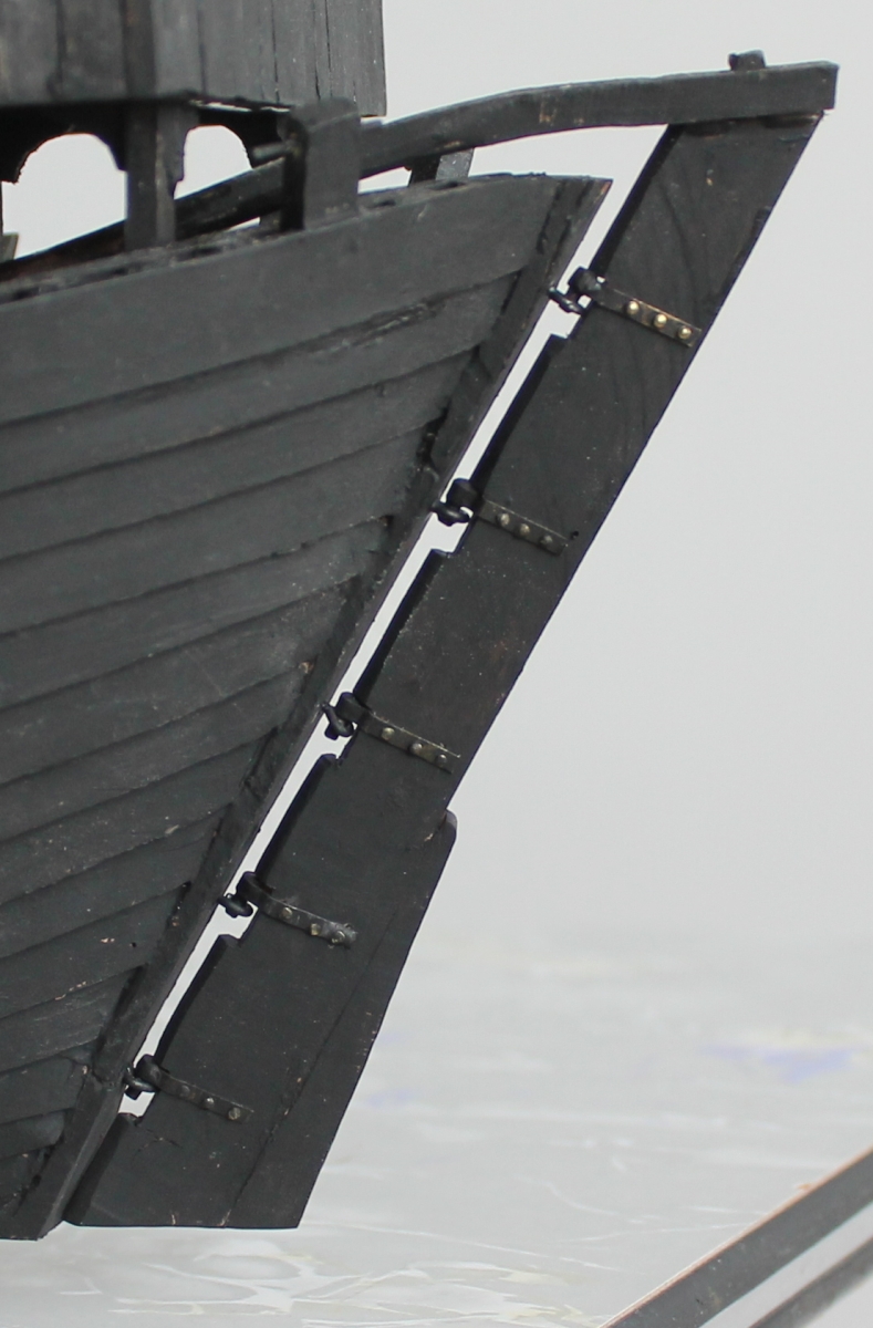

    Foto: En zo ziet het eruit na een mooi kleurtje en opgehangen.

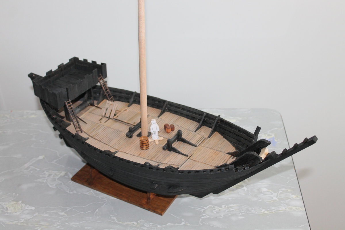

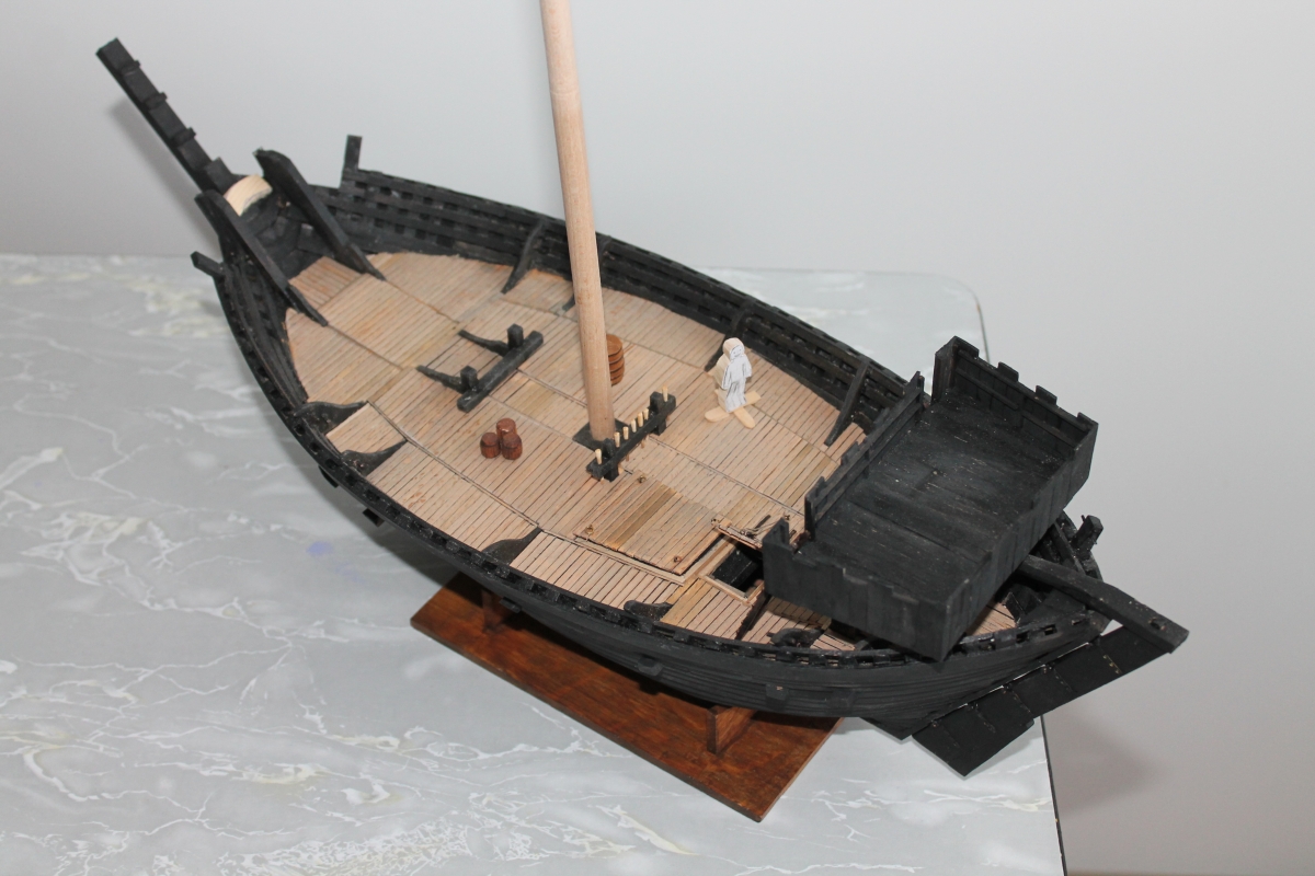

    Foto: Een totaaloverzicht. Tussen de twee binnen-voorstevens moet nog een blok komen.
    Foto: Totaal van voren.

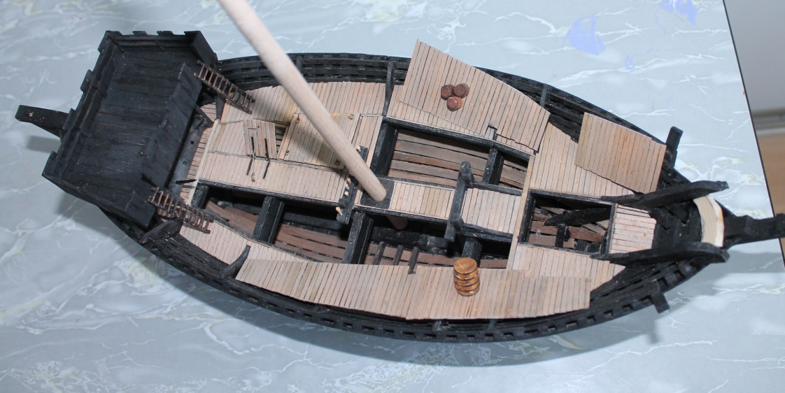

    De tonnetjes op het dek vormen een handvat om het dek te kunnen wegnemen.
    Foto: Met alles open zodat het inwendige zichtbaar is.

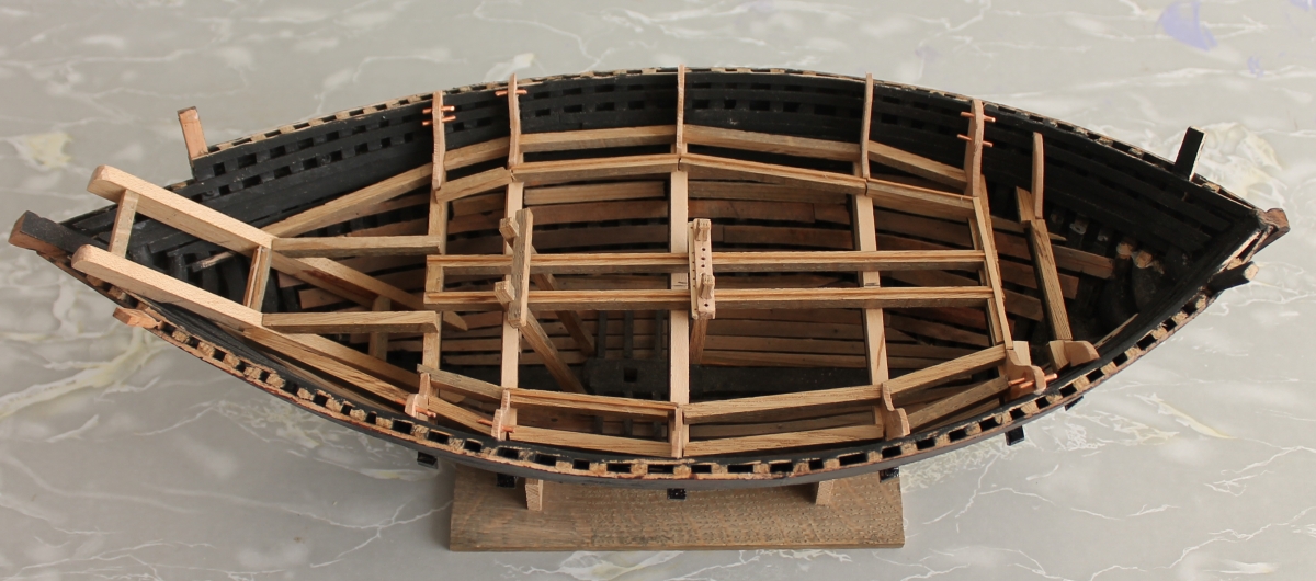

    Het verslag was al weer afgezakt tot halverwege pagina 2, dus tijd voor een update.

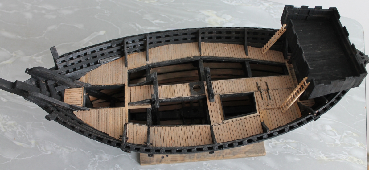

    Het zusterschip is nu ook voorzien van de dekbalken. Ik heb dat bewust ongeschilderd gelaten, zodat straks op de Modelbouwersdag goed te zien is hoe dit in elkaar zit.
    Foto: Zusterschip met dekbalken.36-1-Zusterschip.jpg

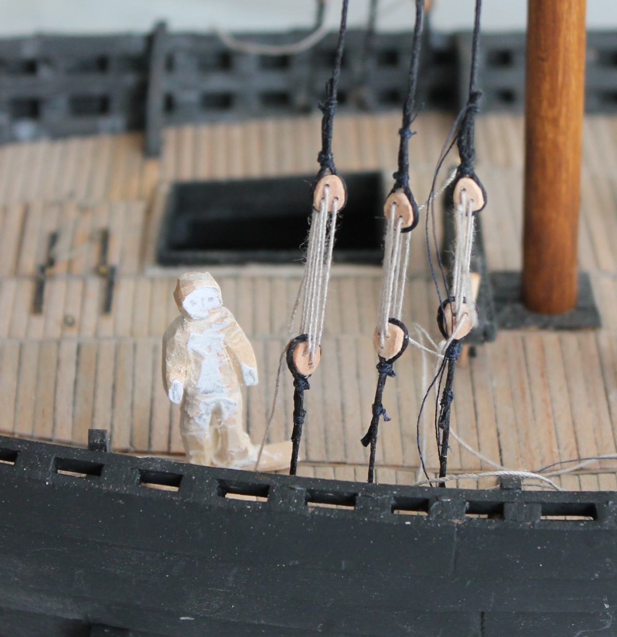

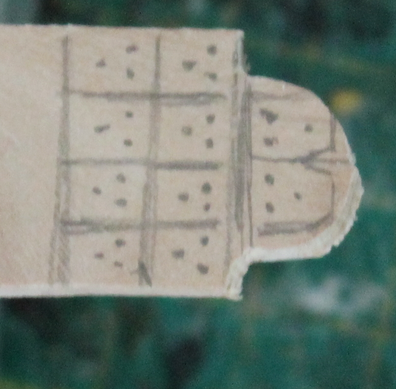

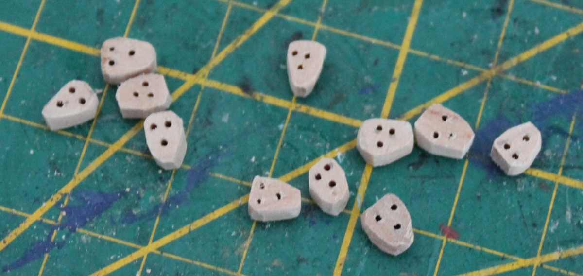

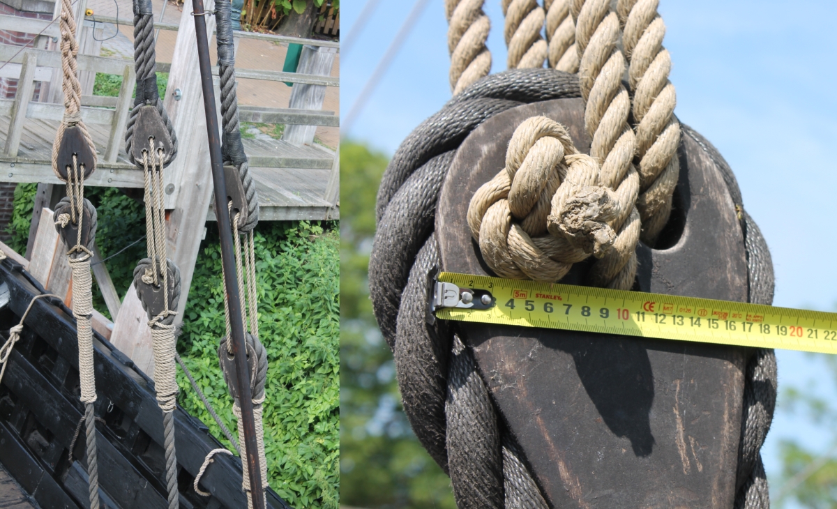

    Met de andere zuster ben ik begonnen met de tuigage. Maar eerst moest ik daar een paar jufferblokken voor maken.
    Foto: Jufferblokken op de Kamperkogge. Onderlinge afstand van de jufferblokken is niet erg gelijk. Het is ook maar een vrachtschip. En rechts zijn de maten te zien.

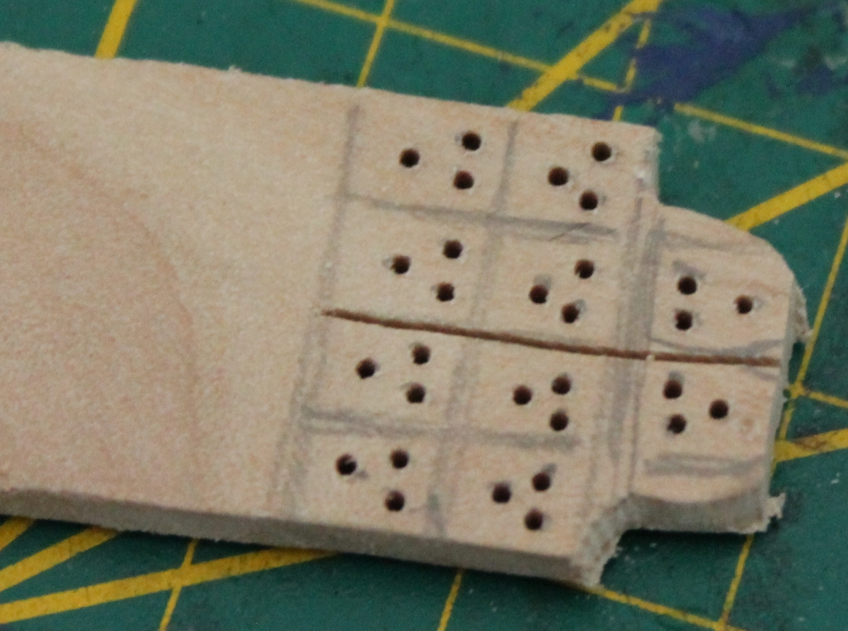

    De blokken heb ik gemaakt uit appelhout van 3 mm dik.
    Foto: Blokken afgetekend
    Foto: Gaatjes geboord en begonnen met loszagen.
    Foto: Losgezaagd. En een beetje in vorm geschuurd. Nu nog een gleufje rondom en wat afronden.

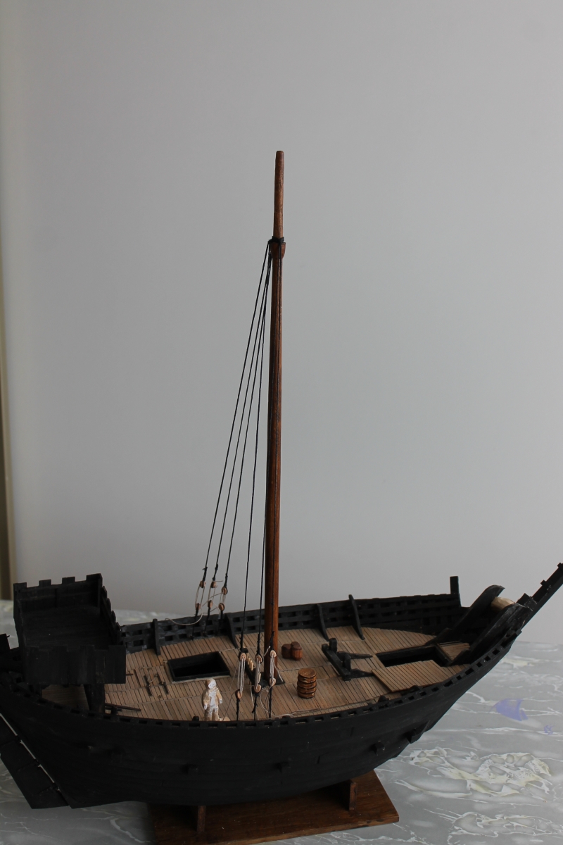

    Foto: En zo zitten de jufferblokken erop. Nog niet aangespannen.
    Foto: En zo de hele zijstagen.

    De zusterschip se ongeschilderde dekplanken ziet daar baie goed uit. Dit lijk eintlik baie mooi met de zwart geschilderde romp as agtergrond. En jouw blokken ... tja ,,, klasse! :worship:
