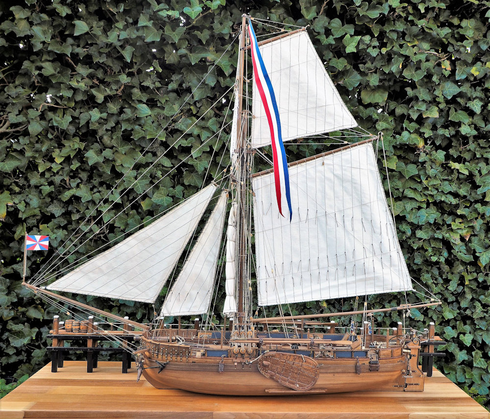

Van harte met het magnifieke resultaat A3, Dat de kanonneerboot naar een museum zou gaan, dat wist ik al, maar ik had gehoopt ergens in mooi Drenthe :offtopic:
Wel een diepe buiging van mijn zijde :wave

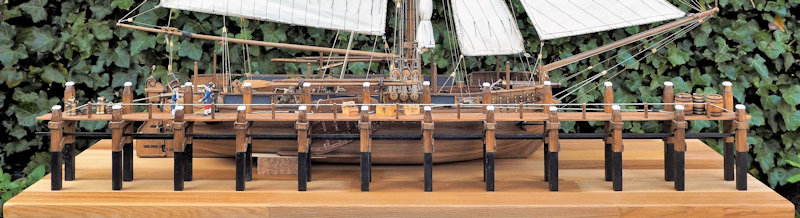

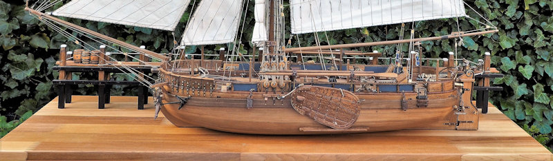

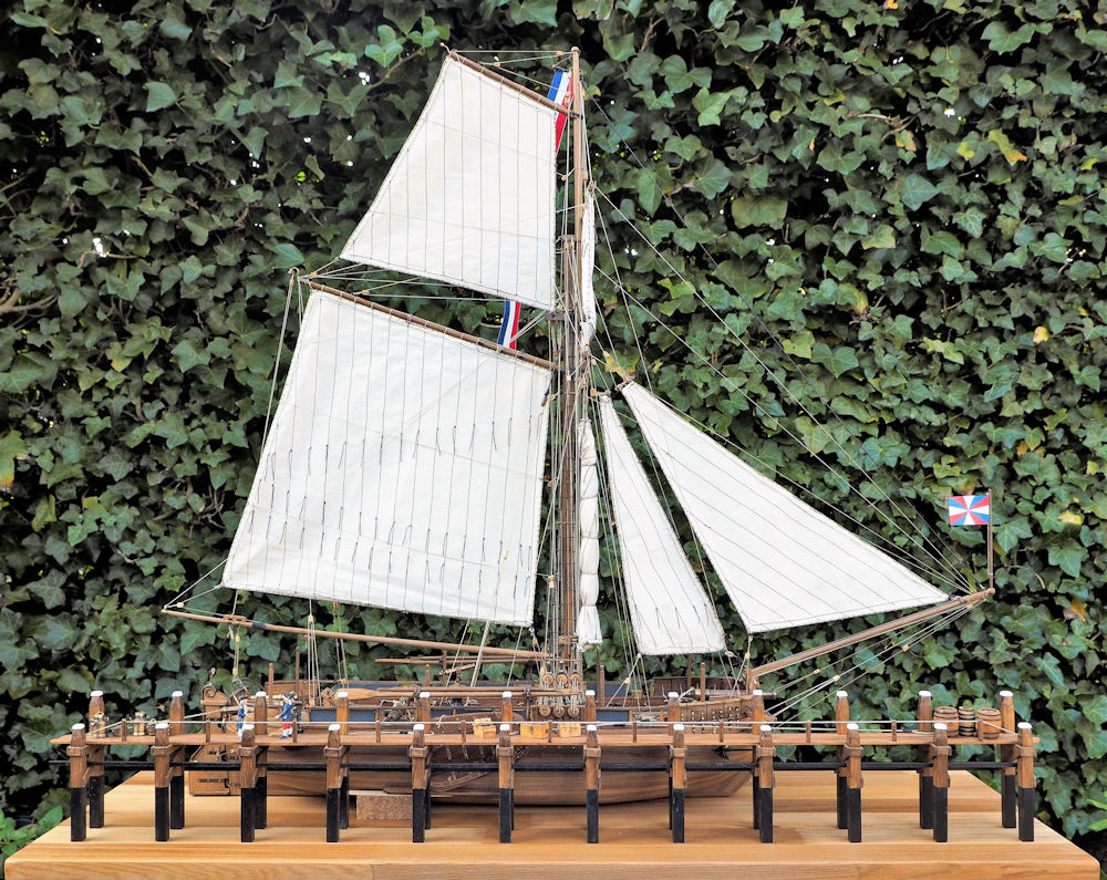

Stuurboord
Bakboord

Ik had het al eens eerder geschreven, jammer dat dit schip niet op 19 mei te bekijken is.
Heel fraai geworden!
Prachtige foto's Adri van een prachtig model, nogmaals Gefeliciteerd! Ik zou wel de Geuze vlag omdraaien, die wappert nu tegen de wind in.....:rolleyes:
Een resultaat om trots op te zijn Adri zeker als deze in een museum tentoongesteld gaat worden, dit verdiend wel een hele diepe:wave
Als we bij het museum in de buurt zijn gaan we zeker even een kijkje nemen....

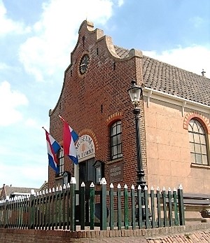

Allemaal bedankt Heren voor de complimenten, a.s. donderdag 4 april 2019 zal ik hem naar Egmond aan Zee brengen.
Het Museum is overigens seizoens gebonden geopend; dit jaar van 28 april t/m 4 november op de dinsdag t/m zondag 14.00 – 17.00 uur.

Werkelijk prachtig schip met hele mooie foto's waar de details mooi worden weergegeven.. maar ook een vraag. Zou het je niet lukken om water te Suggereren in plaats van de fraaie plank overigens?
Eerlijk gezegd heb ik dat wel serieus overwogen, echter dat zou voor mij de eerste keer zijn dat ik dat doe.
Ik heb daarom op het Internet wel gekeken naar modelbouwers die dat gedaan hebben en ik moet eerlijk zeggen dat er maar een paar waren (van de vele)
waarvan ik dacht dat het wel wat was
Helaas stond er niet in detail bij hoe ze dit gedaan hebben dus ik moes dan eerst experimenteren hoe ik dat zou kunnen benaderen, met de vrees dat het zou mislukken.
Omdat de Kanonneerboot van mij voor het nieuwe museum seizoen in Egmond aan Zee moest zijn en mijn vrouw en ik volgende 2 week een wandelvakantie (135Km) in Duitsland gepland hebben had ik er helaas geen tijd meer voor.
Misschen heb jij ervaing of ideeen hoe je dit het beste kunt aanpakken. in ieder geval bedankt voor het meedenken
Ik kan me zo voor stellen dat je in slappe gips de onderzijde van je schip drukt. Deze moet dan uiteraard even in een huishoudfolie zijn ingepakt. Voordat je deze er in drukt moeten er al golven in zijn aangebracht. Dus zoiets zal eerst moeten worden geprobeerd van te voren met een andere vorm om ervaring te krijgen. Zoek maar eens op diorama water bijvoorbeeld. Op de benodigde YouTube filmpjes zijn er wel voorbeelden te zien. Maar even voor de helderheid van mijn kant is wat je nu laat zien ook al prachtig hoor.
