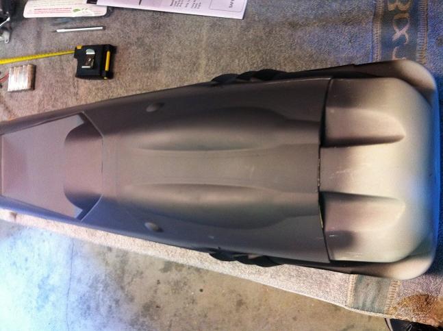

Gisteren voorzichtig de gunhood losgemaakt ! Gelukkig heb ik hem er heel en onbeschadigd af gekregen.
Voor diegene die dit nog willen doen,.... Neem je tijd ervoor want de gunhood is erg kwetsbaar en je hebt er volgens mij erg snel een scheur is !

Eerst een laag grondlak :D
full
En dan in de goede kleur :D
full

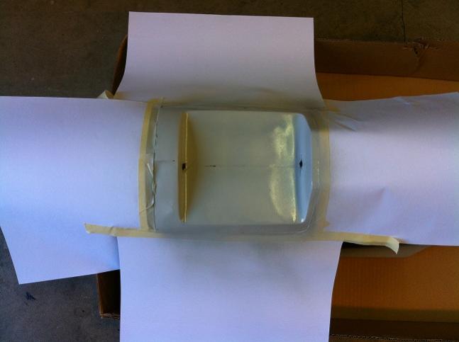

Deze week ga ik proberen de gunhood te verstevigen met triplex schotjes.
Nice! ik heb precies het zelfde gedaan, ik heb schotjes gemaakt van karton voor de maat, daarna dit netjes van triplex gemaakt. Heb trouwens een slotje besteld "Pichler - Cabine Sluiting " bij samrock in maastricht. deze is onderweg, ook uiteraard de binnenkant geverfd!
