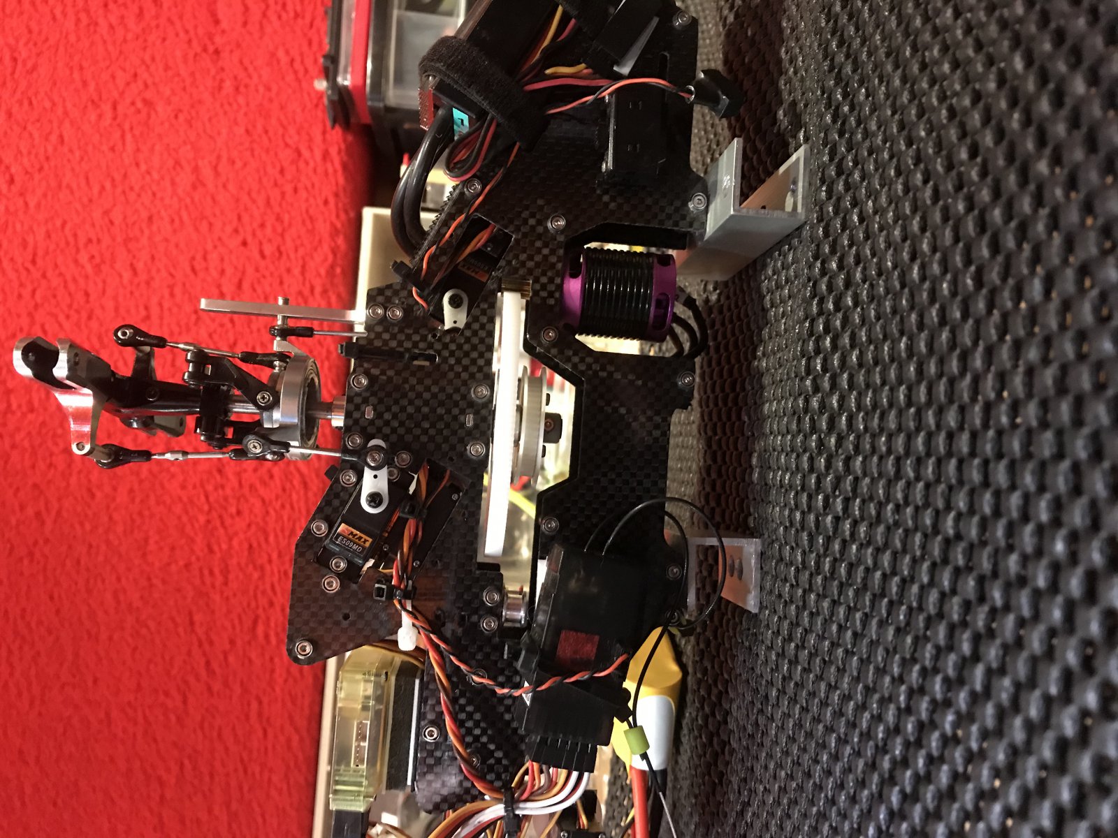

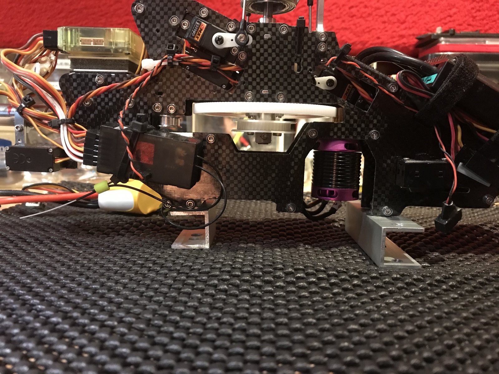

Na een aantal strakke vluchten met mijn kds 450 met mini kbar, ineens een crash tijdens optoeren, viel spontaan om naar rechts, iemand een idee?
licht er een beetje aan.
vrij vaak houden piloten de swash niet in de gaten nadat ze de heli hebben neergezet, teruglopen, hun pilootpositie innemen en optoeren.
tijdens het optoeren worden verschillende frequenties gepasseerd, waar normaal de stabilisatie geen last van heeft.
maar soms valt zo'n frequentie samen met "iets" in de stabilisatie, en denkt deze dat er gecorrigeert moet worden.
dus dan trekt de swash scheef tijdens optoeren
zie je dat niet, ga je pitch geven, en op het moment dat de heli los wil komen zal hij meteen ergens heen knallen.
daarom moet je altijd sturen als de rotor draait. swash rechtsturen.
bij vrij lage toerentallen kan de heli nog omgaan door een swash scheeftrekactie, optoerend of aftoerend.
kan ook een algemeen trillingsding zijn.
kabel te strak, of tussen de sensor gekropen.
opeens een compleet ander trillingsbeeld volgens de stabilisatie. en corrigeert iets wat niet gecorrigeerd moet worden.
zijn "0" bewegingsbeeld is dan niet correct meer, dankzij de trilling.
het is een hardware ding iig. software is gewoon software.
al zit er volgens mij wel ergens een parameter in waarmee je het gedrag tijdens optoeren kan beinvloeden..
maar dat weet ik ff niet meer zeker.
lang geleden dat ik mn vbars heb ingesteld.
Dank je voor de reactie, het gebeurde nadat ik het toerental met plusminus 10% verhoogd had, alleen verwachte ik als ik deze terug zet het niet meer gebeurde. Maar op de testbank doet hij dit bij het naderen van zijn eind toerental steeds weer, ook als swachplate recht begint.
Ik denk/ hoop zelf aan een toerental trilling, dus ik ga zoeken of ik het exacte oude toerental nog terug kan vinden door lineair op te toeren.
Of mijn mini kbar van 20 euro is spontaan stuk, maar doet alles nog wat ie moet doen en ook aan de computer aangesloten kom ik geen rare dingen tegen. Maar bedankt dat je even meedenkt, top!
Gr Theo.
ik weet niet hoe jouw "testbank" eruit ziet, maar dat verramponeert de trillingshuishouding stevig.
wie weet komt het juist door die testbank..
meestal gaat het om hoogfrequente trilling.
niet de hoofdas of kop.
maar wel de motor
aandrijving richting staart
snaar of torque tube zelf
onbalans in staartbladen (grote kanshebber)
lagers, kromme assen...
als gevolg, als er een kabel tussen sensor en frame is gefrommeld, gaat de trilling uit het frame (=motor) rechtstreeks de unit in. dan heeft de dempende tape geen nut meer.
als een kabel strak staat, idem.
Kan ook zijn dat er ergens een schroef losgerammelt is in het frame.
dan trilt de boel net ff anders. misschien problematisch.
Of je gooit er een dik foamtape onder.
niet zo'n suf tesa strip ding. dat dempt voor geen meter.
gewoon echt een wat dikkere foamtape.
ik heb een dergelijk probleem op mijn trex 600 eens opgelost door 2x 5gram balanceerlood op de sensor te plakken.
deze is daarna natuurlijk 10 gram zwaarder, maar komt als gevolg ook minder snel van zijn plek.
zodoende ook minder trillingsgevoelig.
moet er wel een tape onder zitten wat toestaat dat frame en unit los van elkaar een beetje bewegen.
bij die brandstof machines heb ik een dik tape, staalplaatje, en nog eens dik tape eronder.
die 600 heb ik op een gegeven moment uitgerust met vonkontsteking.
dan veranderd het volledige gedrag van de motor, ook qua trilling.
de eerste paar vluchten wilde de vbar constant rechtsaf, en heb ik dus handmatig steeds links moeten corrigeren.
maar het vloog wel.
daarna dat lood erop. en toen deed hij het weer goed.
gewoon die swash goed in de gaten houden tijdens optoeren.
en recht sturen.
zolang jij de swash recht stuurt alsof je al vliegt, kan hij je bijna niet verrassen.
wel opletten, als de swash alle kanten op vliegt uit zichzelf, moet je het niet in trilling zoeken, dan verwacht ik eerder dat er iets aan de unit niet goed is.
ik heb het best vaak gehad, vroegah met de staartgyro's, later met stabilisaties, meestal als het over trilling gaat zakt de swash 1 kant op.
soms vlot, soms rustig. maar niet uit zichzelf letterlijk alle kanten op.
Hoi, schuim en bedrading is ok, het vreemde is dat hij wel tien perfecte vluchten heeft gemaakt en zo naar het verwisselen van tweede naar derde lipo ineens dit gedrag vertoonde.( maar wel na veranderen rotorsnelheid).
Eerst dacht ik door de wind.
Maar na dat ik de hoofdas en featheringshaft had vervangen omdat deze krom waren zag ik op de “testbank” dat hij ineens naar rechts trok.
Maar ik ga het een en ander checken zoals je aangeeft.
Ik laat het weten als ik er uit kom, bedankt.
Gr Theo
