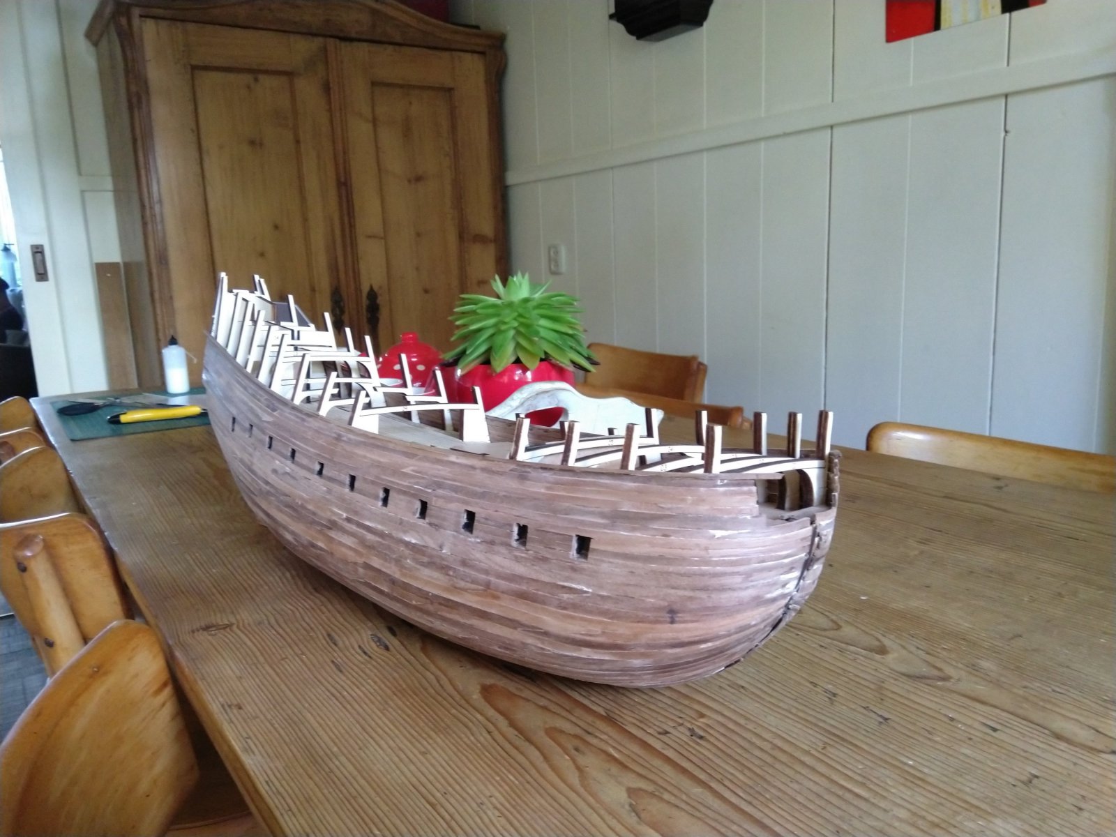

Zo - net een uitgebreide schuur-sessie achter de rug. Er komt weer wat vorm in het model:

Ziet er mooi uit, ook al eens gezien dat ze tussen de planken kunststof doen van een zichtmap (weet er geen andere naam voor) waar ze stroken van snijden. kunststof lijkt mij lastig werken met schuren of schrapen.
Mooie oplossing Hans
