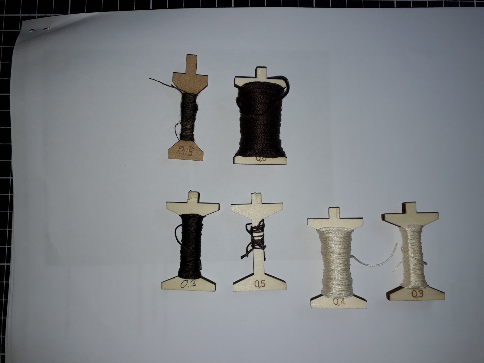

Ik worstel een beetje met het touwwerk van de Duyfken. Er zit verschil tussen de tekst en de foto's in de handleiding. Dat wat betreft de kleur. Ook wordt er verwezen naar witte draad van 0.5 mm welke niet in de doos zit. Daarnaast kom ik bruine draad 0.5 te kort. Ik heb die al plaatselijk vervangen door 0.8.
Ik heb gelezen dat Hans Groenenberg draad heeft bijbesteld. Zijn er meer mensen die dit probleem hebben of heb ik iets fout gedaan?
Ik ben zover:
En heb dit nog aan draad;

Alle diktes staan in de beschrijving. Ik verwacht dat ik nog maar een paar lijnen die 0.5 mm bruin moeten zijn hoef te vervangen door 0.8 bruin. Dat gaat wel lukken. 0.5 wit zit echter gewoon niet in de doos. 0.4 wel. Die heb ik dan ook gebruikt. Ik snap dat ik Hans een pb kan sturen en dat het dan opgelost wordt. Daar heb ik alle vertrouwen in. Ik ben alleen benieuwd of ik iets fout heb gedaan of dat dit een van de zeldzame foutjes in de bouwdoos is.

Daar waar ik voor het wit 0,5 mm noem moet je inderdaad 0,4 mm nemen. Ik zal dat nog eens controleren en aanpassen in de doos.
En in theorie zou er voldoende draad in de doos moeten zitten, gebaseerd op mijn eigen verbruik, plus wat extra. Maar omdat ik draad "omgekeerd" aanbreng is het verbruik wellicht wat zuiniger dan wat normaal gedaan wordt.
Omgekeerd wil zeggen dat ik waar mogelijk bij het belegpunt begin en dan de draad door de blokjes naar het startpunt rijg. Dan knip ik de draad af, knoop het bij het startpunt vast en span het definitief.

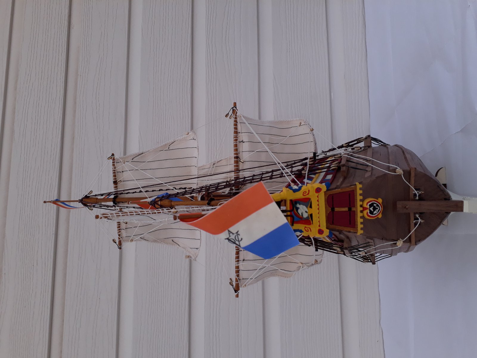

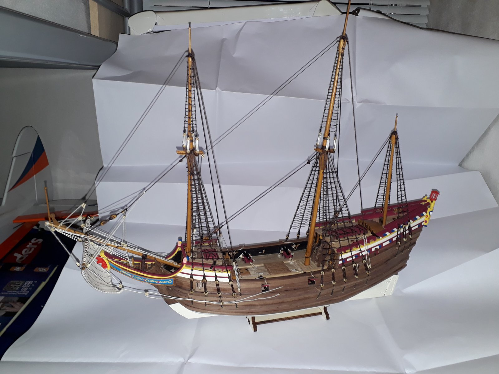

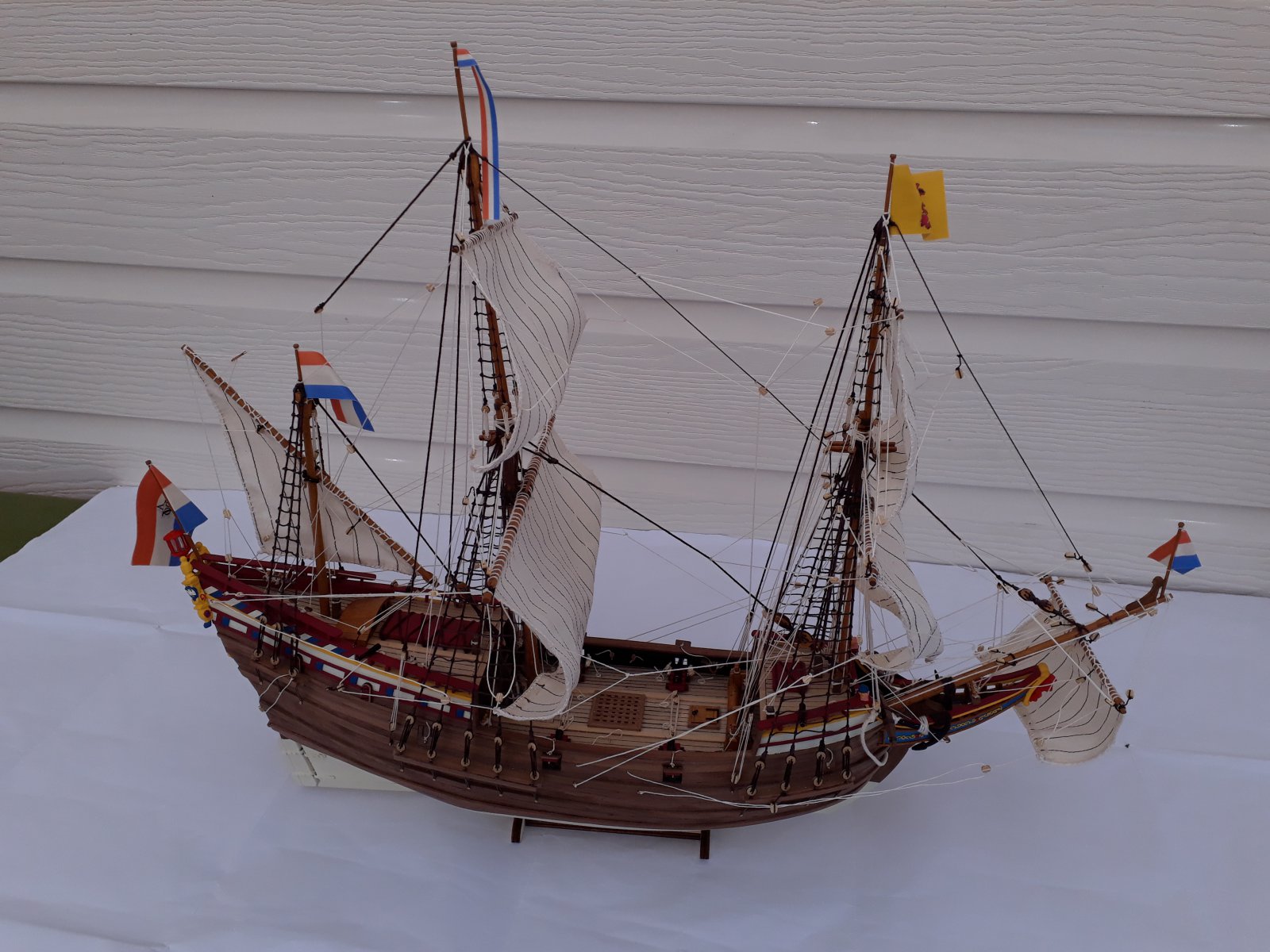

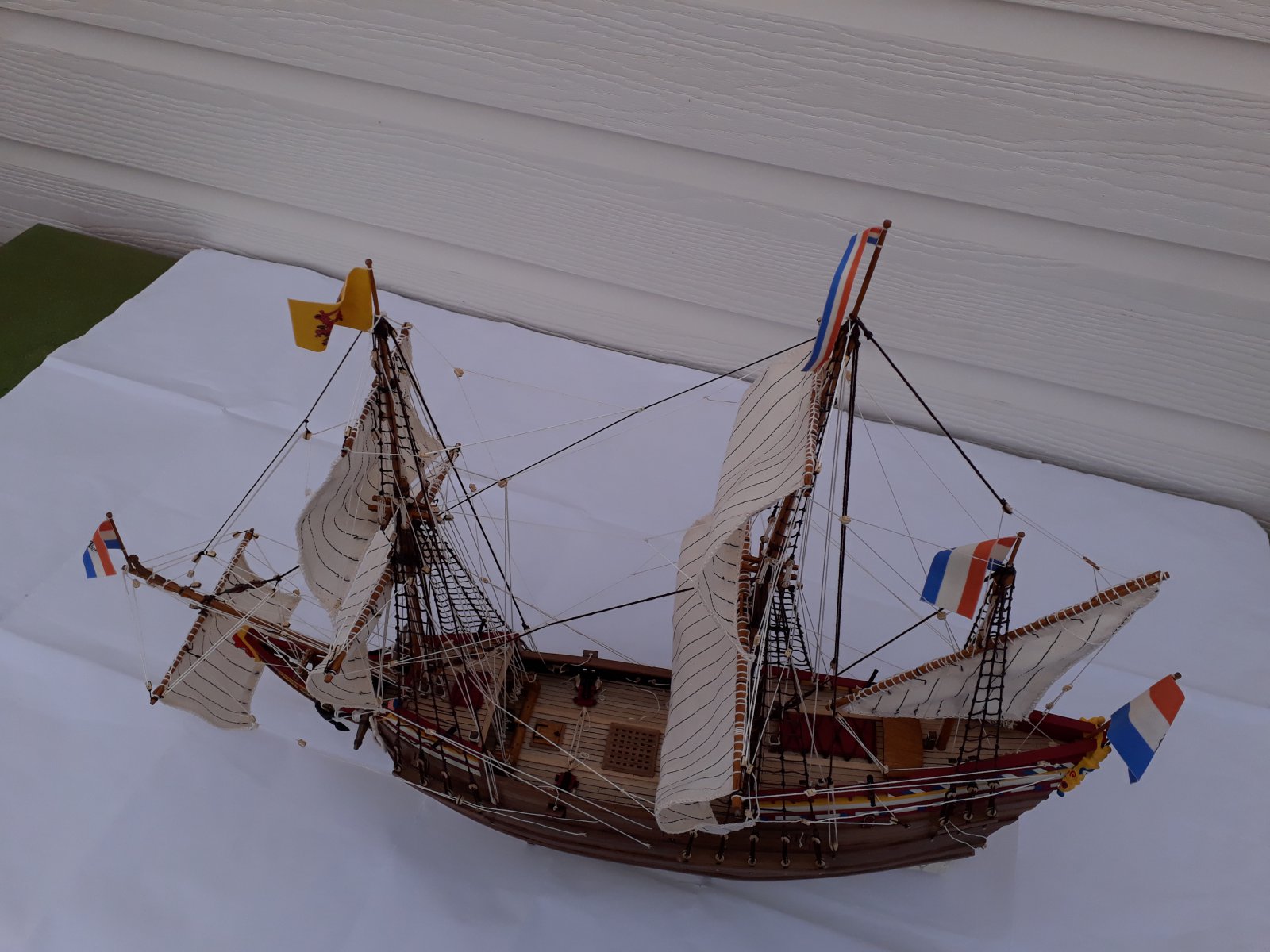

Nu eens geen vraag maar een paar tips voor de Duyfken bouwers. Ik heb de mijne af en bij de tuigage en de vlaggen ben ik tegen een paar problemen gelopen. Bij de tuigage zitten er verschillen tussen de tekst in de handleiding, de foto's in de handleiding en de tekeningen. De vlaggenmasten gemaakt volgens tekening zijn een beetje kort voor de vlaggen, vooral de bezaanmast.
Tot slot een paar foto's van mijn Duyfken. Ik ben in ieder geval dik tevreden met het resultaat.
Prachtig resultaat :wave,wel alle foto's recht zetten hoor de volgende keer;). Ik zie je dilemma wat de vlaggen stengen betreft, maar die had je zelf eigenlijk makkelijk wat langer kunnen maken.
