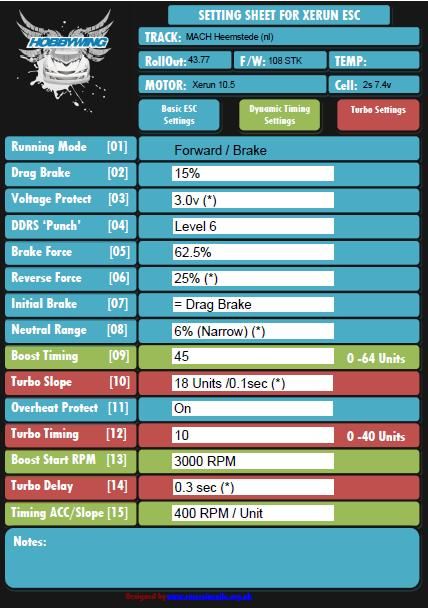

Regelaar setup
Gisteravond even gezien hoe hard de Pro-10's over de baan kunnen. Leerzaam avondje en erg motiverend.
Nu dus even op zoek naar de instellingen die deze rijders gebruiken op hun Hobbywing regelaar. Wie wil dat met me delen zodat ik volgende keer wat minder in de weg rij ;-)

@Wvr hier de setup die ik je beloofd had.
Drrs mag mss hoger maar omdat de baan zo vuil was gisteren is 1 een beter uitgangs positie.
De url http://db.tt/0bNGMaY0

Ik heb nu eigenlijk die van jou erin gezet. Heb met die nieuwe software nog niet gereden. Wellicht kan Alexander net zoiets als jij deed posten. (Alexander???) :D
Klopt maar dan moet je wel eerst eigen settings hebben haha... Ik heb nog niet gereden met de nieuwe software dus... Volgens mij Alexander al wel, vandaar dat ik dat zei.
Deze setup is even uit m'n hoofd, is al bijna 2 weken geleden. Vanwege de stoffigheid kon ik mijn rem einde rechte stuk nauwelijks gebruiken of de auto sloeg meteen om, vandaar de hoge dragbrake.
Toevallig zat ik ook rond de 44mm rollout maar dat was vanwege een verkeerde pinion. Dacht dat ik een 16t had gepakt ipv een 19. Desalniettemin was de motor nog in het groene bereik vanwege de hele koude middag en nog koudere avond. Geen temperatuur gemeten maar vinger kon 3seconden erop dus is rond 50-55 graden of zo. Als het warmer wordt verlaag ik de rollout. Verder was de acceleratie en snelheid aangenaam.
Door de stof en kou was het wat lastig een goede setup te vinden en had ook al ca. 6 maanden niet meer gereden. De laatste sessie had ik wat 16.6en 16.8 gescoord dus wordt straks alleen maar beter als de grip wat omhoog komt.
