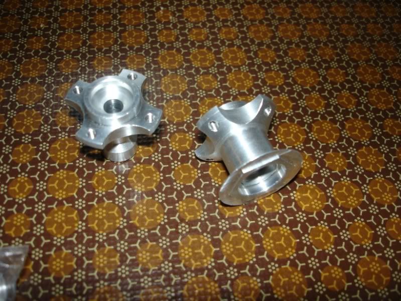

Hoe heb je dat gedaan met de stuurblokken en de hubs achter? Zijn namelijk compleet andere maten die voor deze wielen gelden. Meer foto's van de achteras zonder banden en de stuurblokken zou ik zeer interessant vinden...
Dit zijn de achterhubs, ff het plaatje geleend:
Deze zijn voor een duitser in HK gemaakt.
Voor de stuurblokken heb ik de juiste lagers gevonden die over de as en in de velg passen.
Meer foto's volgen nog Joost moet ze ff maken.

volgens mij kan je achter gewoon een CCT as erin doen..
Een CCT Corally as is 7mm, een Tamiya as is 6mm en een US as is 1/4" (6,35mm). Een CCT as gaat dus niet passen mits je andere lagers erin kan krijgen...
@Kees: Okee, ben erg benieuwd. PM me anders even een linkje van die hubs ;)
En ja, ik zit nog wel op Texel maar niet lang meer. Nog een paar weekjes...
ziet er goed uit. Hoe zit die druklager op de kogellager? Doormiddel van een een afstandhouder die op de buitenzijde van de flang drukt?. Lijkt net of er een conische schijf tussen zit namelijk.
@ 2wd; het is van binnen naar buiten 2x lagers, druk schijven, druklager, vlakeflens(moet nog een gewone ring worden) borgmoer.
