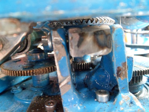

In de kraan van Piet zie ik geen kans om twee microschakelaars in te bouwen, ik bedoel echt kleine: Microschakelaar SSM-001 30 V/DC 0.5 A 1x aan/(aan) Moment 1 stuk(s) | Conrad.nl
Voor een indruk van de ruimte:
Aan de linkerkant het grote tandwiel voor her draaien van de kraan en aan de rechterkant het grote tandwiel voor het kraanrijden.
Beter overzicht:
Voor zo ver een antwoord op jouw suggestie.

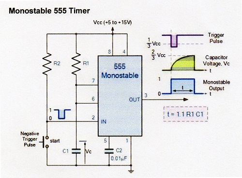

Wat ik gehoopt had, was dat er een reactie was gekomen om het servo signaal te gebruiken om een b.v. monostabile multivibrator aan te sturen.
Maar Ernst, door je opmerking ben ik verder gaan nadenken, namelijk de beweging van de servo arm te gebruiken voor het schakelen van een microschwitch.
Door een korte impuls maakt deze een langere puls, zodat de motor enkele seconden geen spanning heeft.
Ik heb nog een 555 liggen, vandaar het bijgevoegde schema:
Hoe uit te werken?
Komt tijd, komt in afwachting van raad een oplossing.
Beter overzicht:
Hoe uit te werken?
