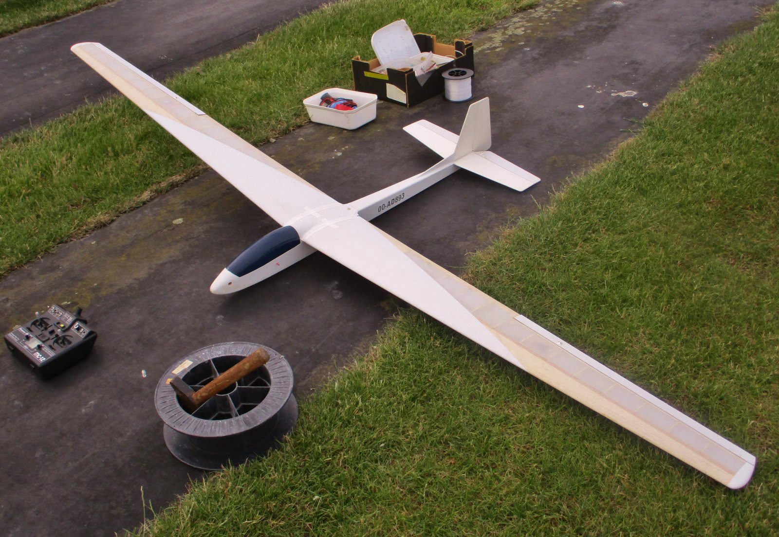

  5. jan brilman
    12.491
    Die heb je strak in mekaar geplakt!
    (Wat is het maar weer voor model?)
  6. DirkSchipper
    DirkSchipper Forum veteraan
    7 jun 2005
    6.318
    Utrecht
    Uuuuuh ... Wat is de titel van dit draadje?! ;)
  7. jan brilman
    12.491
    Ik dacht dat Aurectar op dit model doelde.
    aurectar vindt dit leuk.
  8. DirkSchipper
    7 jun 2005
    6.318
    Utrecht
    LOL
  9. jan brilman
    12.491
    En nu het antwoord nog!
  10. flymax
    flymax PH-SAM
    11 jan 2009
    2.080
    Onder de rook van Zwolle
    Dat is een Monterey
  11. aurectar
    aurectar
    16 dec 2007
    2.463
    Kortrijk
    Ik gebruik deze robuuste all-rounder (Monterey) om zaken te testen die ik dan nadien kan implementeren in mijn andere schaalzwevers.
    Zijn geometrie sluit nauw aan bij deze van de Mucha, Bergfalke en Kranich III.
    Mijn bouwproject (kranich III) staat nu on hold.
    Het zal wachten zijn tot october om deze laatste verder af te werken.
    Tijdens de zomer is het zaak van te vliegen en eventueel onderhoud vliegtuigpark.
    flymax en serge pot vinden dit leuk.

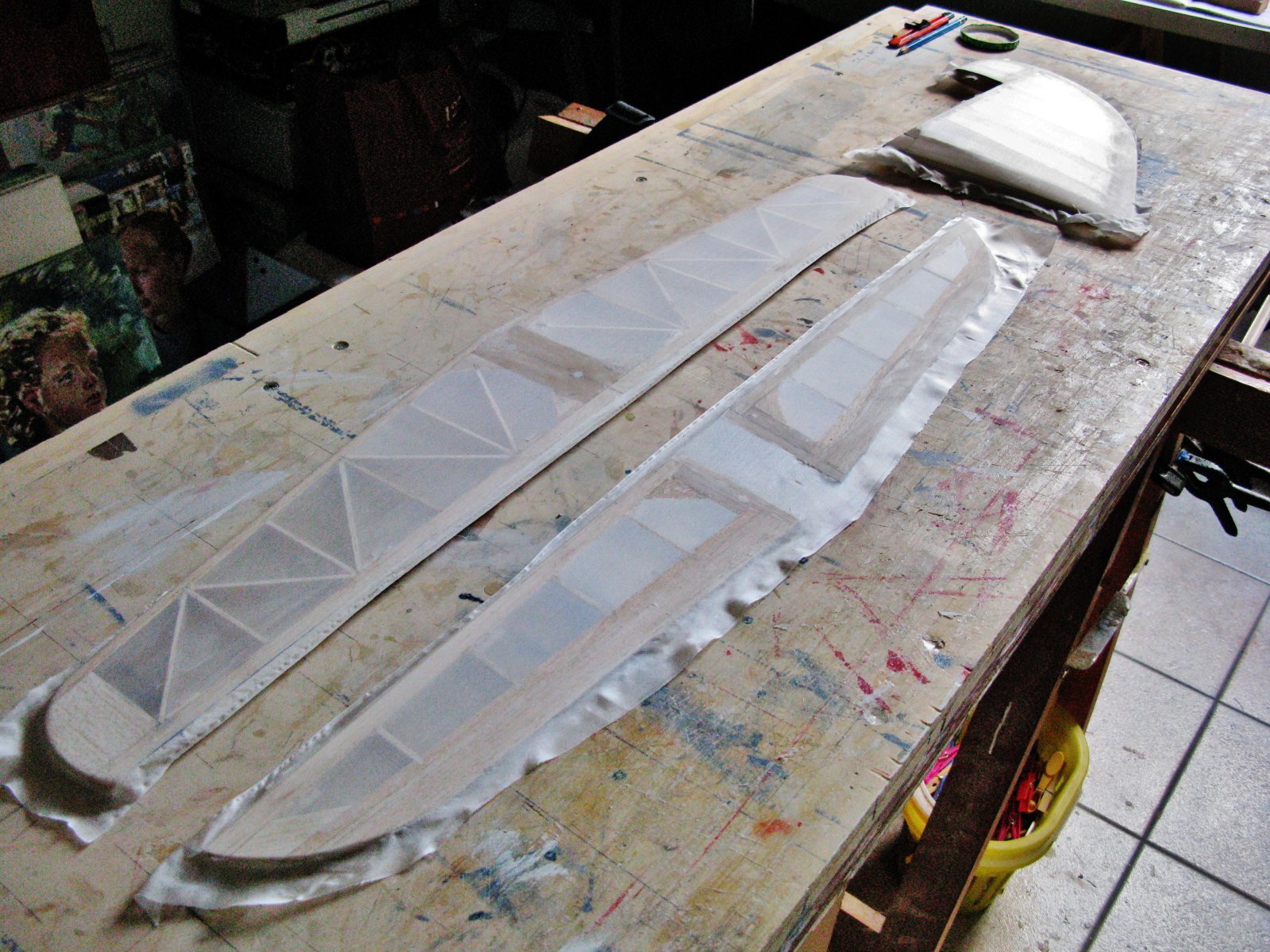

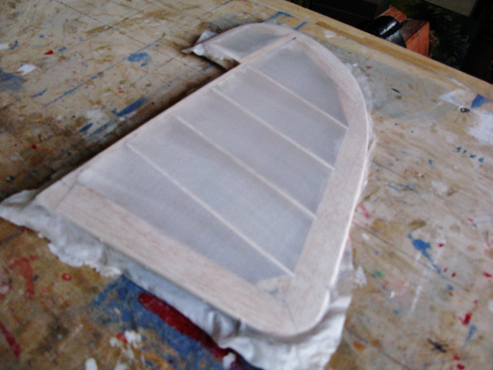

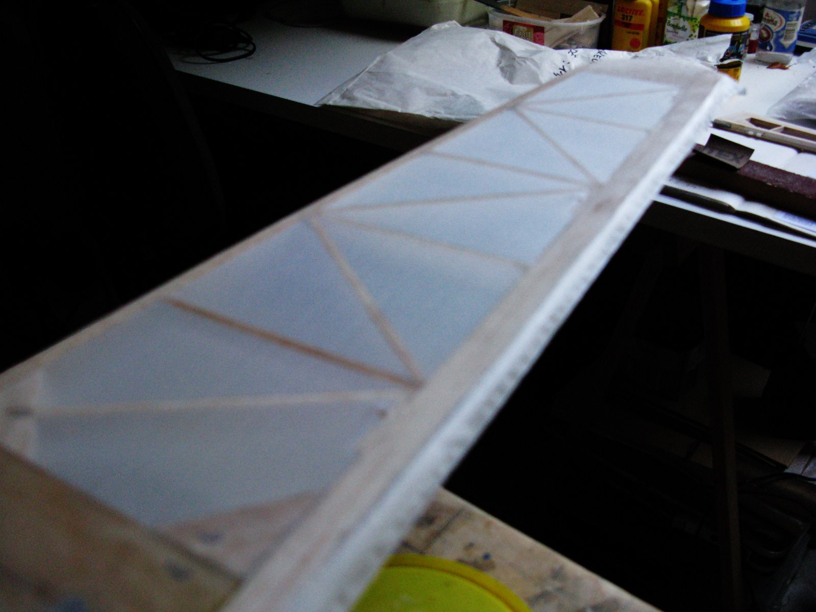

    Bespannen met zijde.
    Zijde aangekocht in een speciaalzaak voor kunstenaars.
    De structuur (raakoppervlak) insmeren met verdunt venylpapje.
    vervolgens fijn schuren.
    Dit 3 maal.
    Telkens 24 uur laten uitdrogen.
    Nadien boorden insmeren met venylpap en zijde aanbrengen.
    Zijde goed bevochtigen met verstuiver.
    Nu de zijde opspannen en laten uitdrogen.
    Moet al mooi strak zijn voor dat er drie lagen spanlak aangebracht worden.
    De spanlak telkens ook 24 uur laten uitdrogen.
    Liefst nog wat langer.
    Morgen doe ik de onderkant.
    Hier op foto (boven) hangen de boorden er nog aan.
    Wordt wanneer droog, afgesneden met vers kuttermes.
    Niks gaat boven zijde.
    Als je het juiste stappenplan volgt is het feitelijk een fluitje van een cent.
    Ik ga proberen de ganse vleugel zo af te werken.
    Voor de onderkant romp (open gedeelte) ga ik eerst een laag kraftpapier aanbrengen met nadien een laag zijde.
    Ik neem er mijn tijd voor.
    Moet maar klaar zijn in 2019.
    ron van sommeren, ISOLA2, TheNorb en 2 anderen vinden dit leuk.

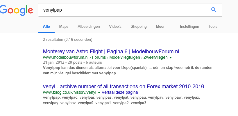

  16. jan brilman
    12.491
    Ambachtelijk vakwerk! :thumbsup:
    Moet je niet om en om doen, om kromtrekken te voorkomen?
    Wat is venylpap?
    Niet echt een bekend begrip . . .

    Het betreft een textiellijm op basis van venyl.
    Grote voordeel is dat het reukloos is.
    Wordt eventueel verdund met water al naar gelang de behoefte.
    Kun je dus best verwerken binnenkamers.
    Je kunt het gebruiken als poriënvuller.
    Een beetje talk er bij en je hebt een ideale plamuur.
    Ik gebruik hem ook voor kraftpapier te bespannen zoals op foto hierboven.
    Samengevat, een polyvalent product die elke modelbouwer kan gebruiken.
