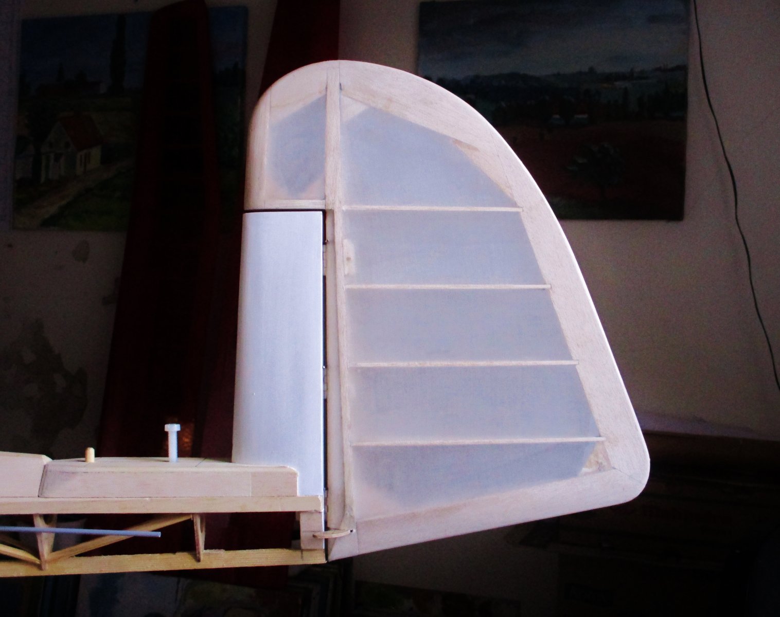

    Dit komt nog wel wanneer ik de drie finale lagen spanlak aanbreng.
    Hangt ook een beetje af van de stevigheid van je structuur.
    Zal hier minder aan de orde zijn.
  2. Bruno van Hoek
    23 aug 2002
    10.743
    Inderdaad....., bijna niets.

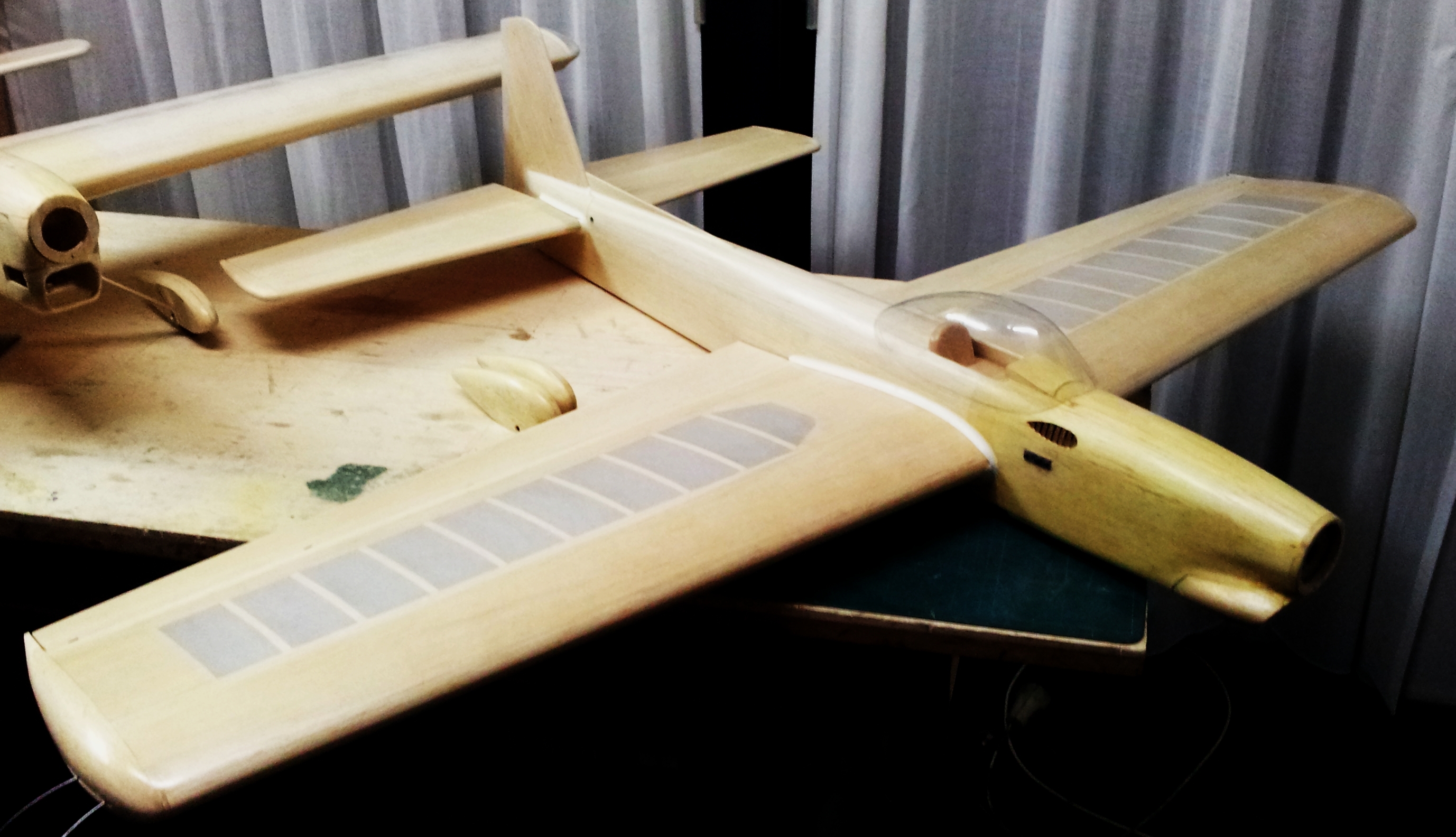

    Alleen zijde met daarover dun tissue is nog effectiever en kost minder lak om dicht te krijgen. Daardoor niet zwaarder.
    Wel is het torsiestijver dan zijde alleen.
    Dat ziet er dan zo uit (je ziet dat de zijde met 1 cm rand op de open delen is aangebracht, daarna tissue over alles heen, alleen de rompneus is met 20 grams glas en epoxy gedaan voor de structurele stevigte):

    Mooi werk, Bruno.
    Voor de vleugel ben ik er nog niet uit maar
    met je inbreng ben ik weer een stuk wijzer.
    Waarvoor dank.

    Deze methode is bedacht door Erik Janssen en Henk de Jong, F2B collega's en vrienden van mij.
    Ik doe het alleen maar na. Om onduidelijke reden is de foto in spiegelbeeld (F2B vliegt, een hoge uitzondering daargelaten, tegen de klok in).
    Nou, dan zou de hoofdligger zwaarder uitgevoerd moeten worden. Dat neemt nu deels de zijde voor zijn rekening, bij 45° ben je dat kwijt.
    Hoeveel dat uitmaakt kan ik niet narekenen.:oops: Jij waarschijnlijk wel....:D;)

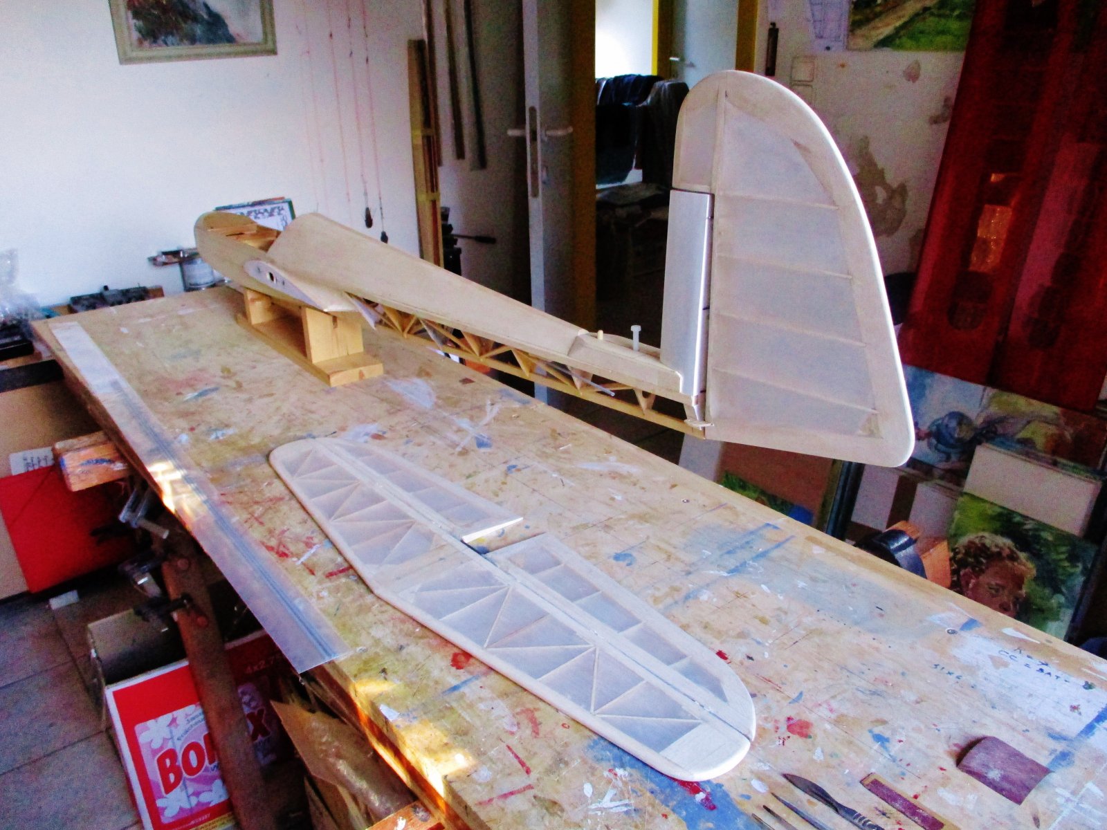

    Eens alles mooi strak opgespannen, is het moment aangebroken 3 lagen spanlak aan te brengen.
    De eerste laag doet vreemd aan.
    Hier en daar bubbels en oneffenheden.
    Je eerste reactie, dit loopt fout af.
    Niks minder waar.
    Een tweede laag mindert al deze oneffenheden.
    En na de derde laag staat alles mega strak.
    Dus, aurectar tevreden.
    Moet ik er bij vermelden dat je elke laag spanlak minimum 24 uur laat uitdrogen.
    Na de derde laag is het bespannen oppervlak net een trommel.

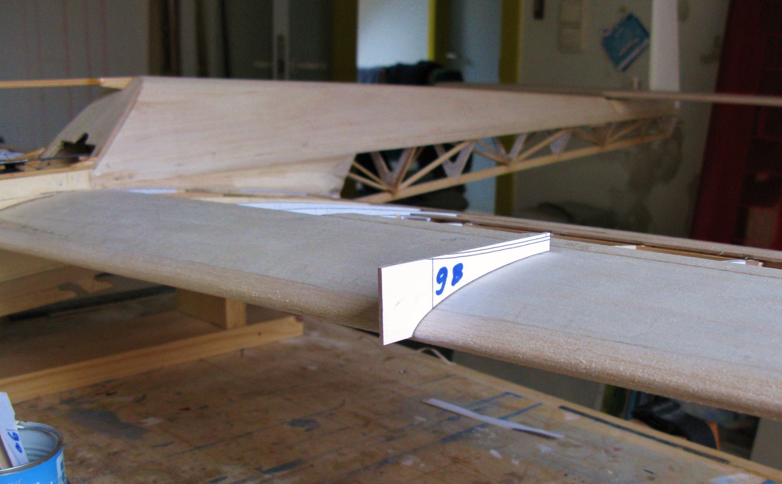

    Het is nu een kwestie van rustig verder af te werken.
    Voorlopig geen noemenswaardige problemen.
    De vleugel mooi in profiel schuren.
    Dit met behulp van malletjes gemaakt met Profili.

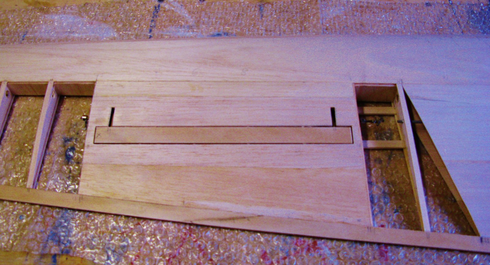

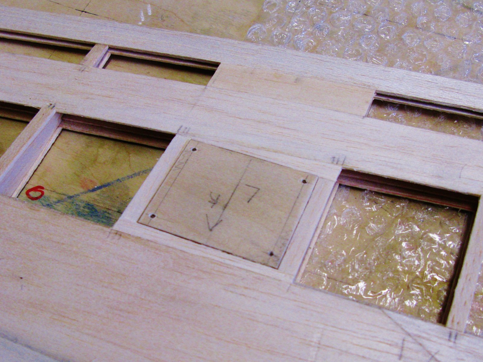

    Ondertussen op kousenvoeten verder bouwen.
    De indekking van het air-brake gedeelte.
    Zorgen dat nergens weerstand gecreëerd wordt.
    Ook de platines ven de rolroerservo's uitwerken.

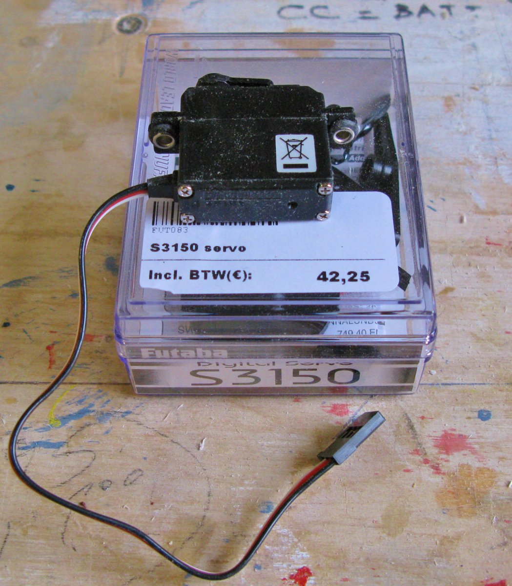

    De servo's die ik in de vleugels ga inbouwen zijn analoge Futaba servo's met metalen pignons.

    Op het doosje zie ik anders S3150 staan, en heel slecht leesbaar "Digital servo"!!!

    Hallo,
    of ik mis iets of ,,,,,, maar de servo op de foto de s3150 is niet analoog maar digitaal . Of wordt die ergens anders ingebouwd ????

    Klopt, ze zijn echt wel digitaal.
