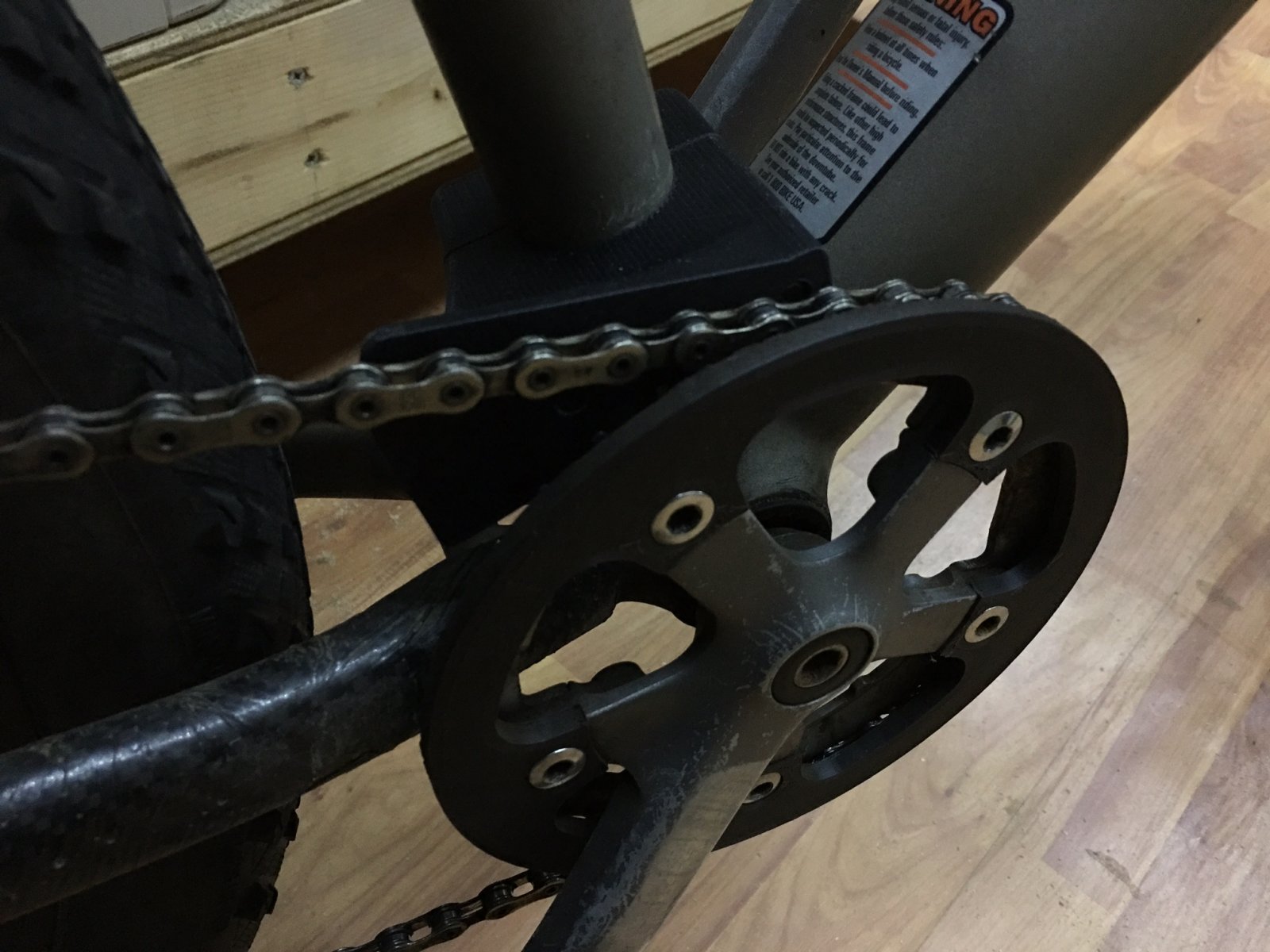

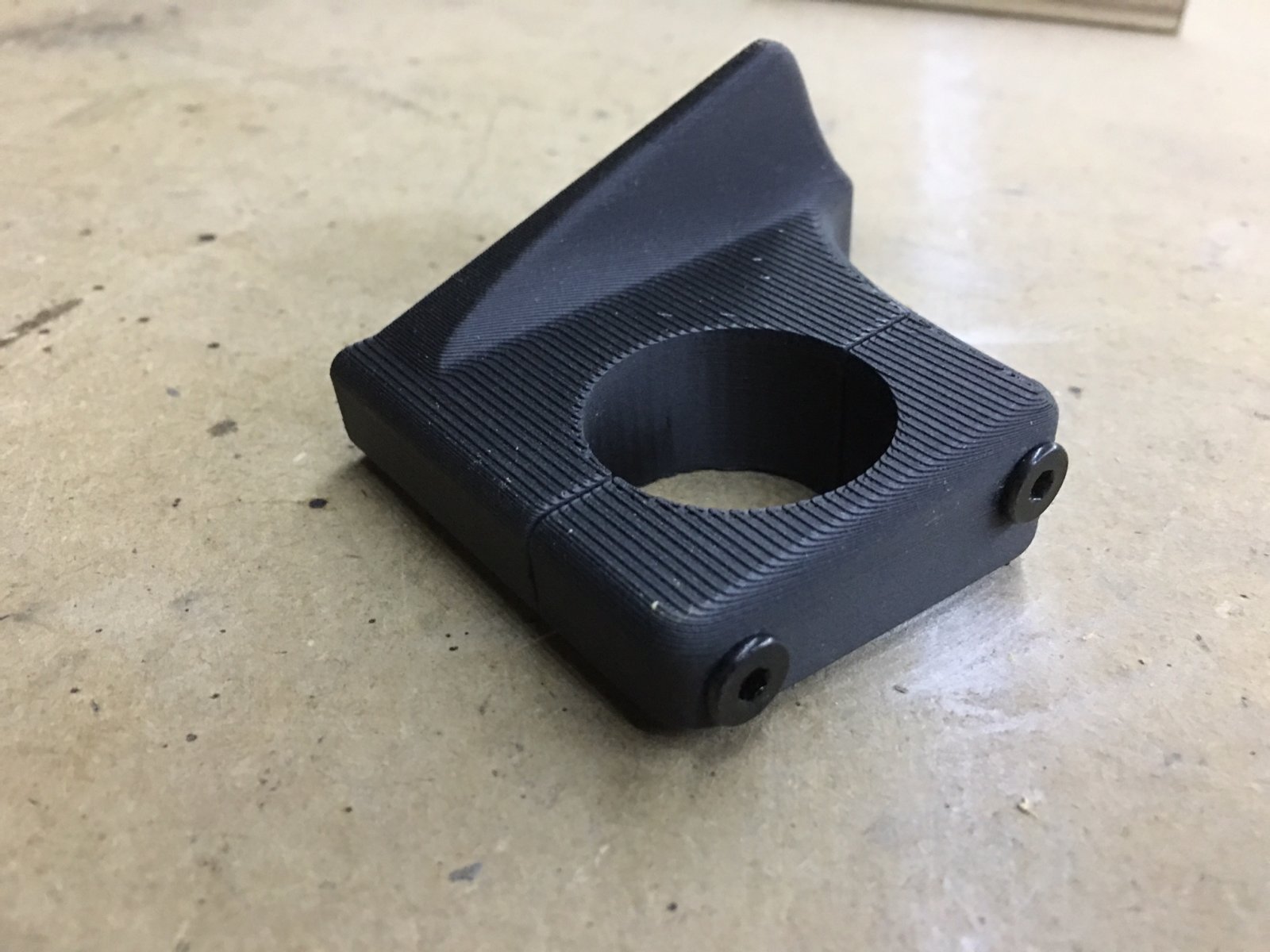

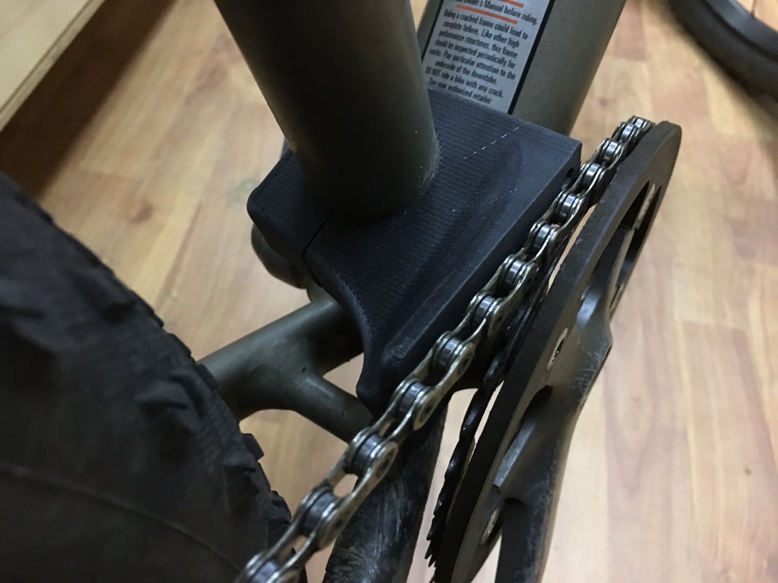

Nog even een paar privé foto's van een medewerker van het Fab lab.
(De fiets fietst nog!)
Ook is hij niet bang om veel kracht op de trappers te geven.

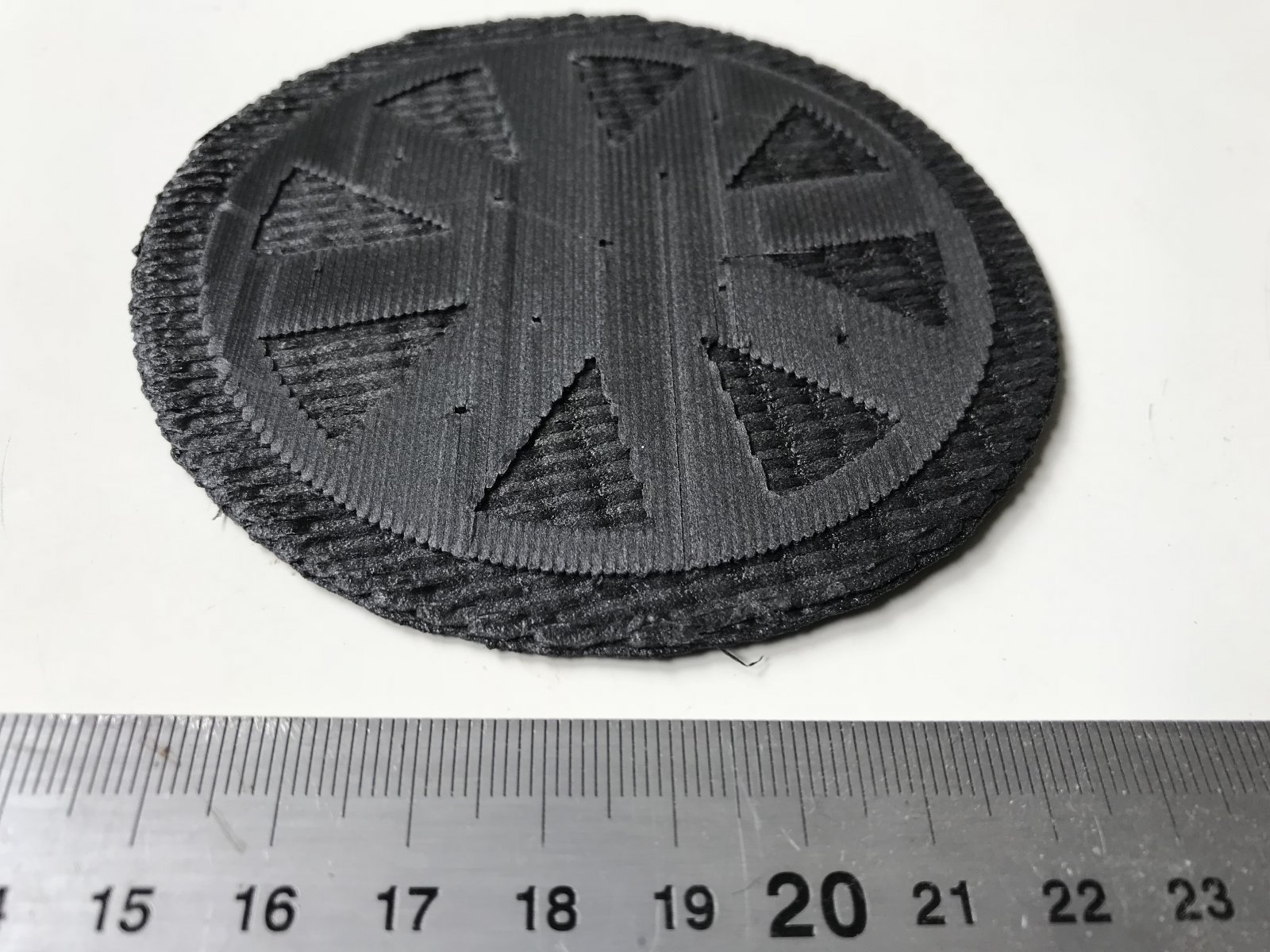

En nog even een foto van een andere toepassing met het Carbon(20%)
Groet:Robin

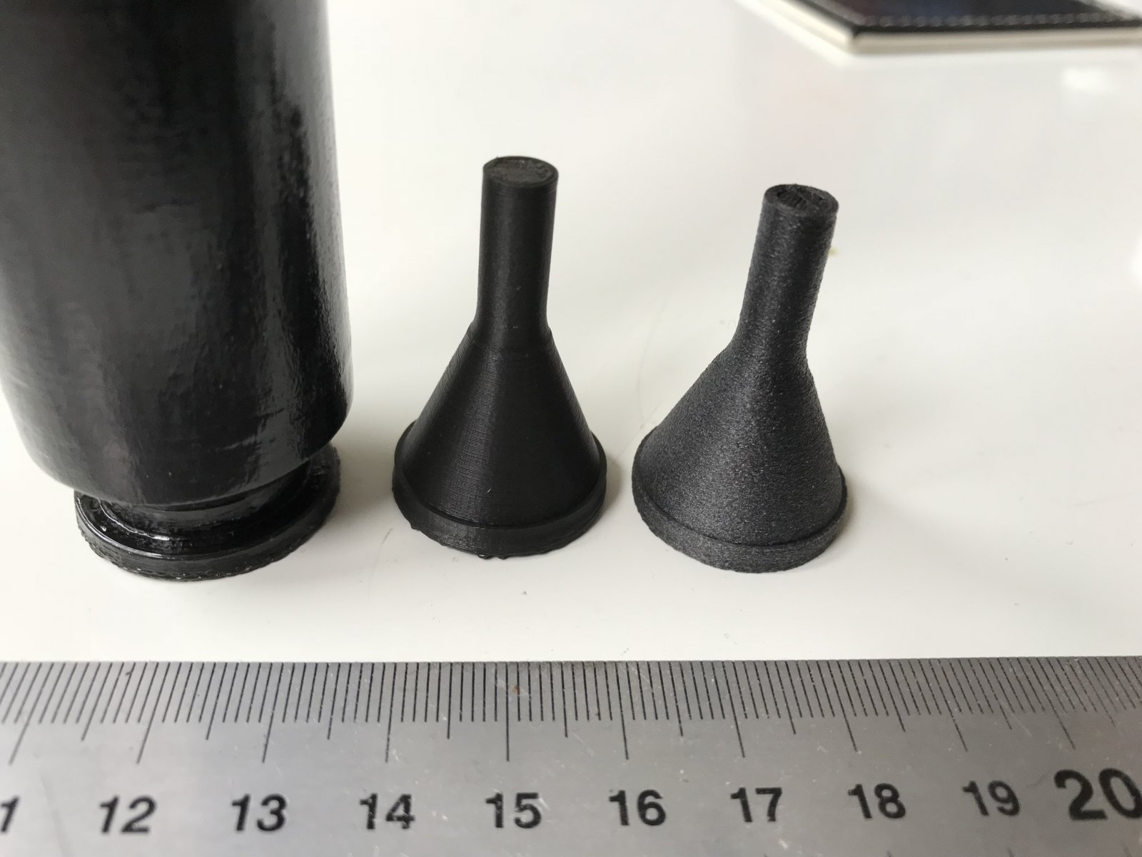

Eerst deze;
En het eerste Carbon printje.(rechts:rolleyes:) met de “speciale” nozzle.
Formfutura laat mensen kiezen om het 1.75 mm Carbon filament tussen 230 en 265 graden te printen.
Heb gekozen voor 250 graden.
Ben nu bezig met een groter printstuk op de zelfde temperatuur.

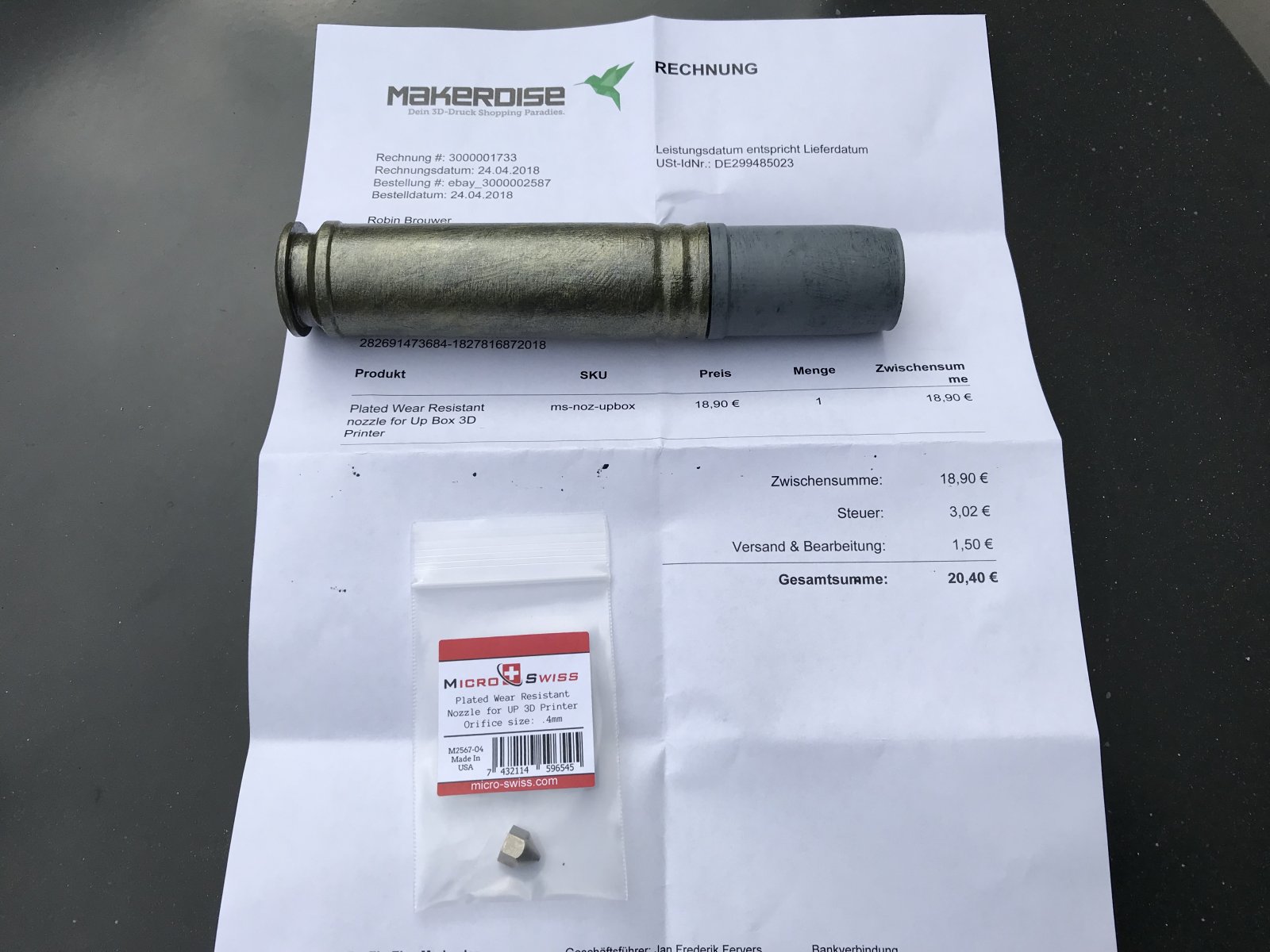

De (4) hardstalen nozzles zijn besteld,en onderweg naar Hengeloooooo.

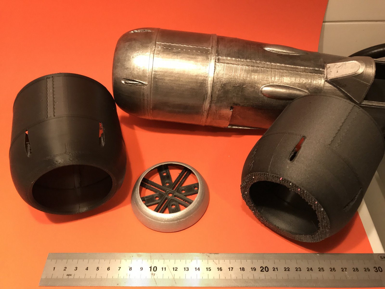

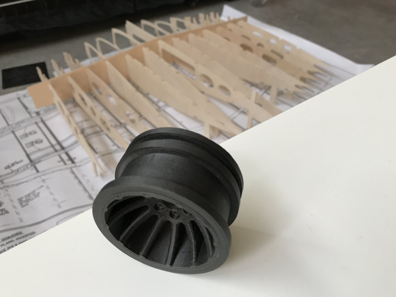

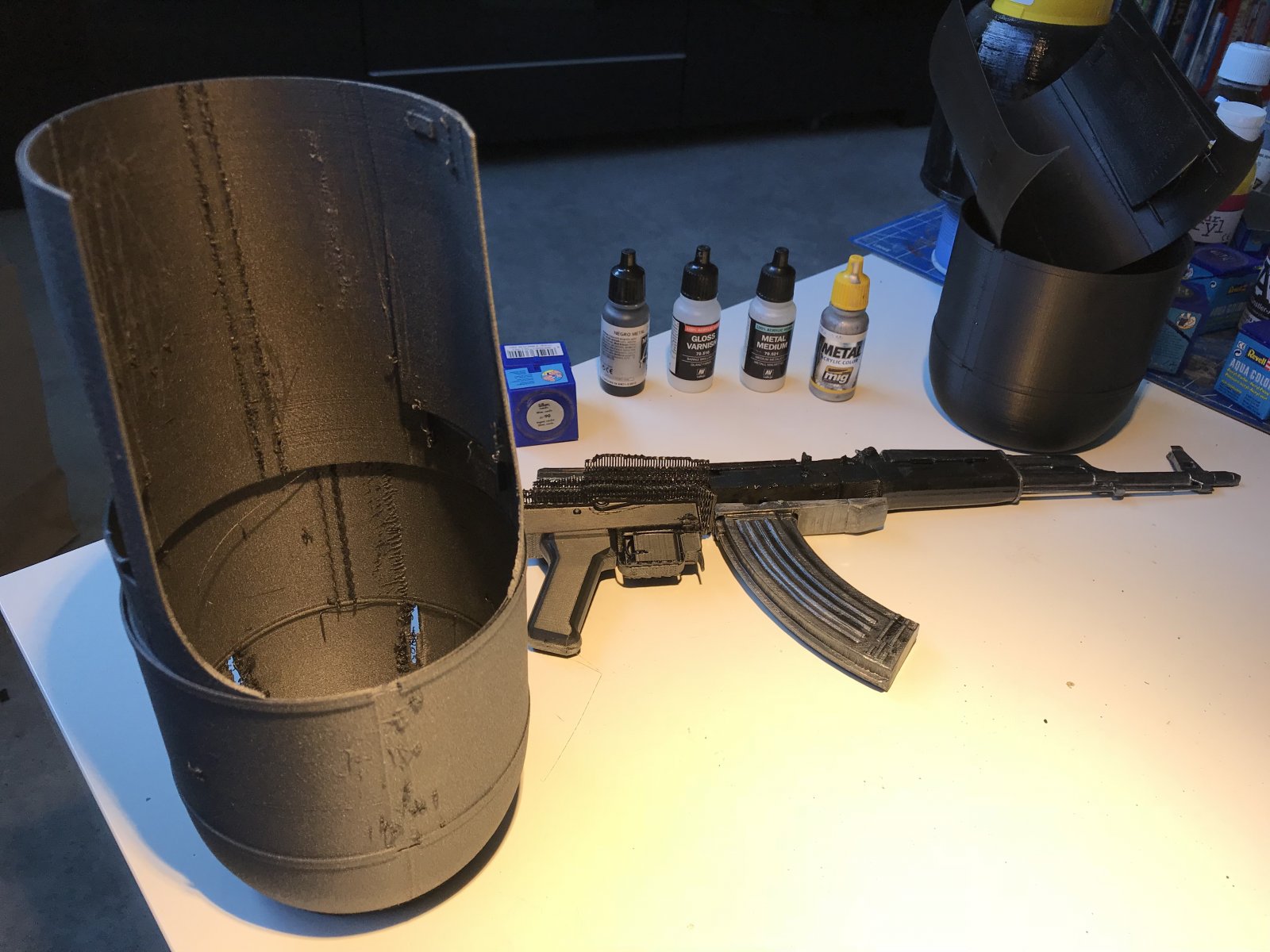

Nu een nog groter printstuk printen,namelijk een motorkap van een La-7.
Wel nog steeds op 150 graden C (4.5 uur)
Morgen verder.........ook dus nog even rekening houden met de “krimp”
Ik had het model X 24.5 vergroot.....moest 25.4 zijn.:hammer:
Normaal doet het software programma dat automatisch,deze keer vandaag niet,kan ook nog door de nieuwe update komen.

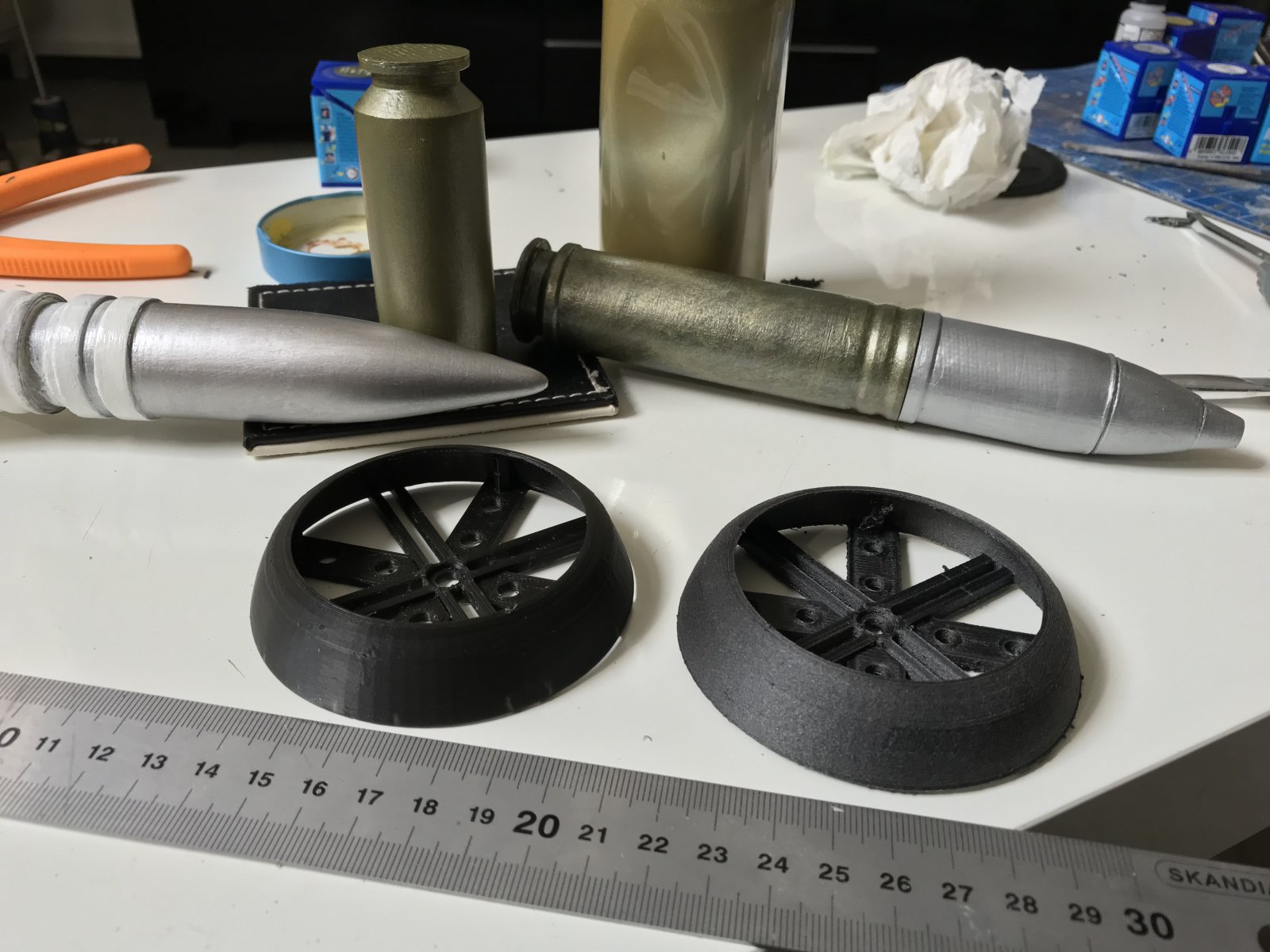

En de 2 motorkap delen inmiddels geprint.(PETG 20% Carbon)
https://www.formfutura.com/shop/product/carbonfil-black-158
Vergeleken met ABS zo ontzettend anders!
Een betere vormvastheid,minder flexibel en de onderlinge gewichten zijn nagenoeg gelijk.

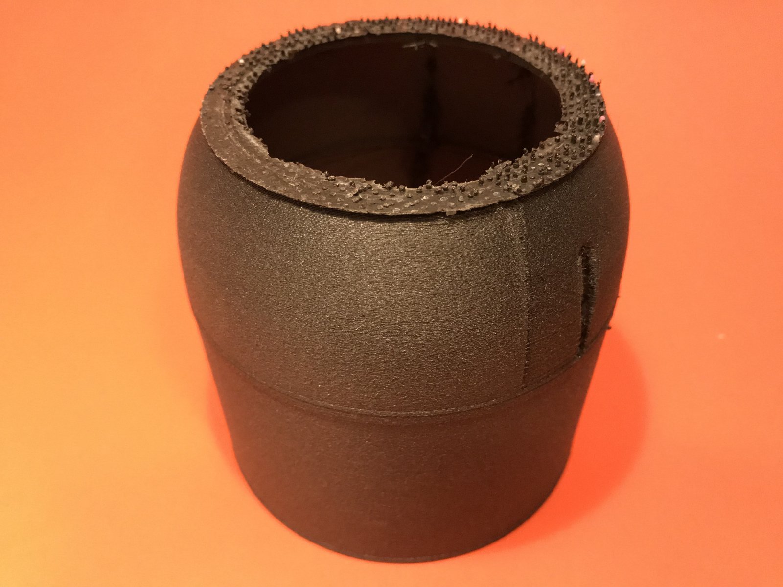

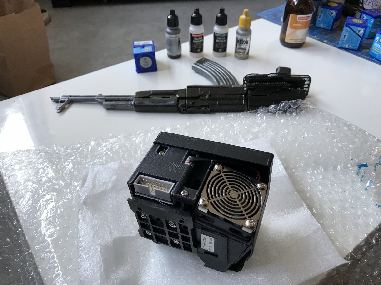

Afgelopen middag een volgend Carbon printstuk ingeladen en snel even onder de douche gestapt.
Fris en fruitig loop ik na het douchen naar de printer........en jawel hoor,een AirPrint.
De afgelopen maanden nooit mee te maken gehad,en nu opeens dit voorval.
Toeval?
De speciale Carbon nozzle was in ieder geval niet verstopt.
Het was tegen vier uur afgelopen middag,snel mijn vaste 3D printshop gebeld en gevraagd of men nog een extruder op voorraad had.
Die had men!
Hopla,in de auto en ophalen dat ding.
Vanavond de geheel nieuwe extruder in mijn printer plaatsen.
Met de nieuwe extruder eerst ABS printen daargezien ik daar de meeste ervaring heb.
Ik durf absoluut nog niet met de nieuwe extruder het Carbon filament te printen voordat ik de oude verstopte? extruder heb gedemonteerd om te kijken
of het extruder block is verstopt.
Ik zit er over te denken om met een hogere snelheid het Carbon filament te gaan printen,ook maak ik even geen gebruik van de flexibele begelijdingstube
die de draad van de spoel naar de extruder leidt.
Het zal in ieder geval de komende tijd even spannend worden.

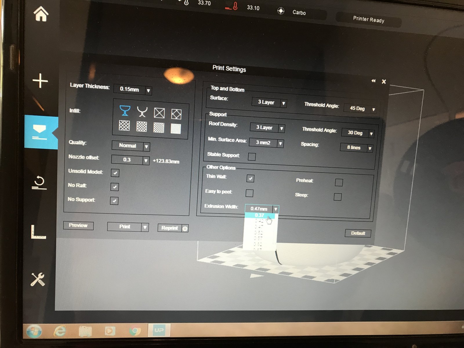

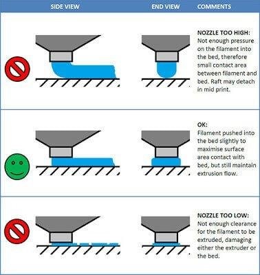

Snelheid,temperatuur.
EN inmiddels heb ik de Nozzle offset van +0.3 naar 0.0 gebracht na het opnieuw calibreren van de nieuwe extruder.
Ik wilde met +0.3 het ABS echt op/in het werkstuk drukken.
Met 0.0 offset al een paar printstukjes in ABS gemaakt(met raft),ben tevreden met de nieuwe extruder.
