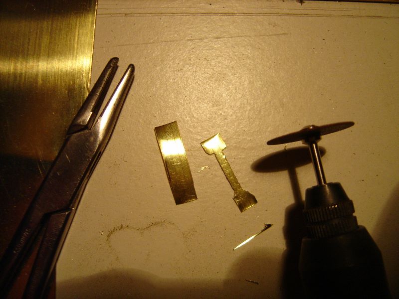

Stap 1: messingplaat 0.01 inch / 0.254mm heel oppervlakkig inkrassen met een mesje en afkippen met een stevige keukenschaar.
full
Stap 2 inkepingen met de schaar maken en tot op de lijntjes wegslijpen met de minislijpschijf
full

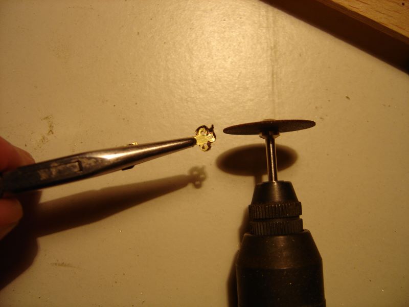

Stap 3 met stift gaatjes en versiering aftekenen, in dit geval klaverblaadje. Vervolgens gaatjes boren.
full

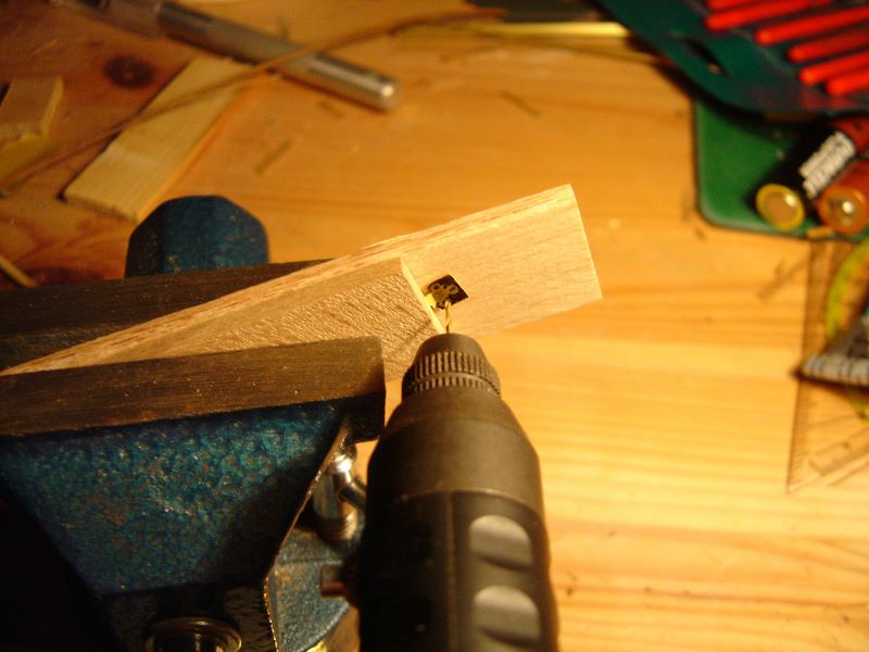

Stap 4 opnieuw slijpen: rondom de gaatjes de contouren van de versiering bijwerken
full

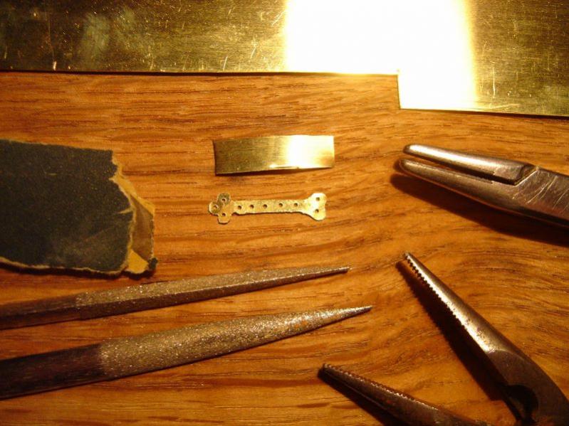

Stap 5 'fine tuning' met kleine vijltjes en schuurpapier, vervolgens op maat buigen en verouderen....
full

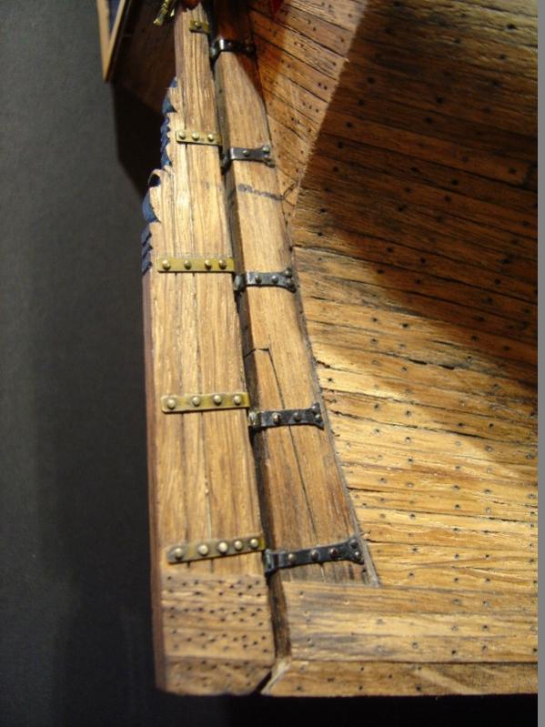

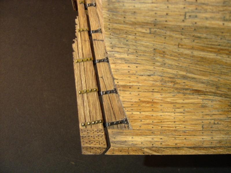

Eindelijk; ze hangt :rolling: ! Voorlopig wel uitgekeken op het roer na ruim een maand!
De huid tegen de achtersteven heb ik zo dun mogelijk weggeschuurd, maar durf niet verder omdat de rand nu al flinterdun en rafelig begint te worden. De onderste lagen / zandstroken die doorlopen als dubbeling op het roer heb ik een fractie dikker gelaten.
Leg a.u.b. geen geodriehoek langs de vingerlingen, de onderste lijkt wat scheef t.o.v. de rest op de tweede foto door de invalshoek, en ... inderdaad perfect parallel liggen ze niet (heel wat keer los-vast en gepruts met lijm...) maar door de oogharen gezien en een laag wit erover moet en kan ik er wel mee leven.

Ik vind het er mooi uitzien Diederik. De vingerlingen liggen mooi in lijn ten opzichte van elkaar en dat is het belangrikjkste. Tenslotte staat de steven ook niet haaks op de kiel. je mag hier tevreden over zijn. (bijna jammer om het wit te schilderen)

Moet het bovenste scharnier op het roer niet iets zwarter worden, volgens mij komt die boven het wit uit....
Dank mannen,
...Moet het bovenste scharnier op het roer niet iets zwarter worden, volgens mij komt die boven het wit uit....
Klopt: de bovenste komt op een houtkleurige huid de tweede op donker ebben (deze moeten beide zwart worden). De onderste drie worden wit mee geschilderd met het onderwaterschip.
Ik durf de bovenste nog niet te bewerken met brass black, omdat ik niet weet of dit vlekken op de omliggende huid geeft. Ik ga eerst op losse onderdelen oefenen en zal het in een latere fase alsnog zwarten.

Vlekken, dat gaat waarschijnlijk gebeuren, bij mijn weten is de enige manier om het te zwarten onderdeel in de BB te leggen, daarna afspoelen , met een doekje iets opwrijven, en misschien proces even herhalen en daarna aanbrengen.
Althans zo doe ik het altijd
