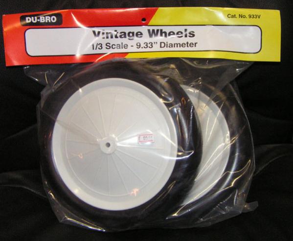

Hallo daar,
Dit is ook verkrijgbaar heren, zoals ik al aan gaf enkele weken geleden...:cool:
full
Kost wat heb je ook wat, ipv kinderfietjes te slopen en veel te dikke banden onder je kist........... zucht........:sleepy:
Groet Peter.
Tja,
Mijn persoonlijke mening :rolleyes:
Die van Hans te groot en veel werk om ze een beetje naar het gewenste formaat/model te krijgen.
De Dubro van peter daarintegen weer net te klein voor wat we het lieftst hebben!
Ik ben er zelf nog niet over uit wat het wordt.
Gr. Teus
Die ook nog steeds zoekende is. ;)

Helaas Peter 9.33" is écht te klein: komt overeen met 23.7cm diameter en we moeten zo'n 25.4 tot 26 cm hebben dat verschil is echt te groot,
En die kinderfiets wielen: als we het profiel van die banden eraf kunnen krijgen zijn die niet te dik hoor maar precies goed, dus Hans ik denk zelf toch dat dat de beste optie is (lees het minste werk:mrgreen:) ik ga maar eens zo'n fietsie aanschaffen dan, had eigenlijk wat meer input/aktie verwacht van de andere bouwers :confused: , ben zelf op dit moment nog super druk met het gereed maken van de tekeningen dus wat hulp met andere zaken kan ik best gebruiken op dit moment (hint ;)........)
