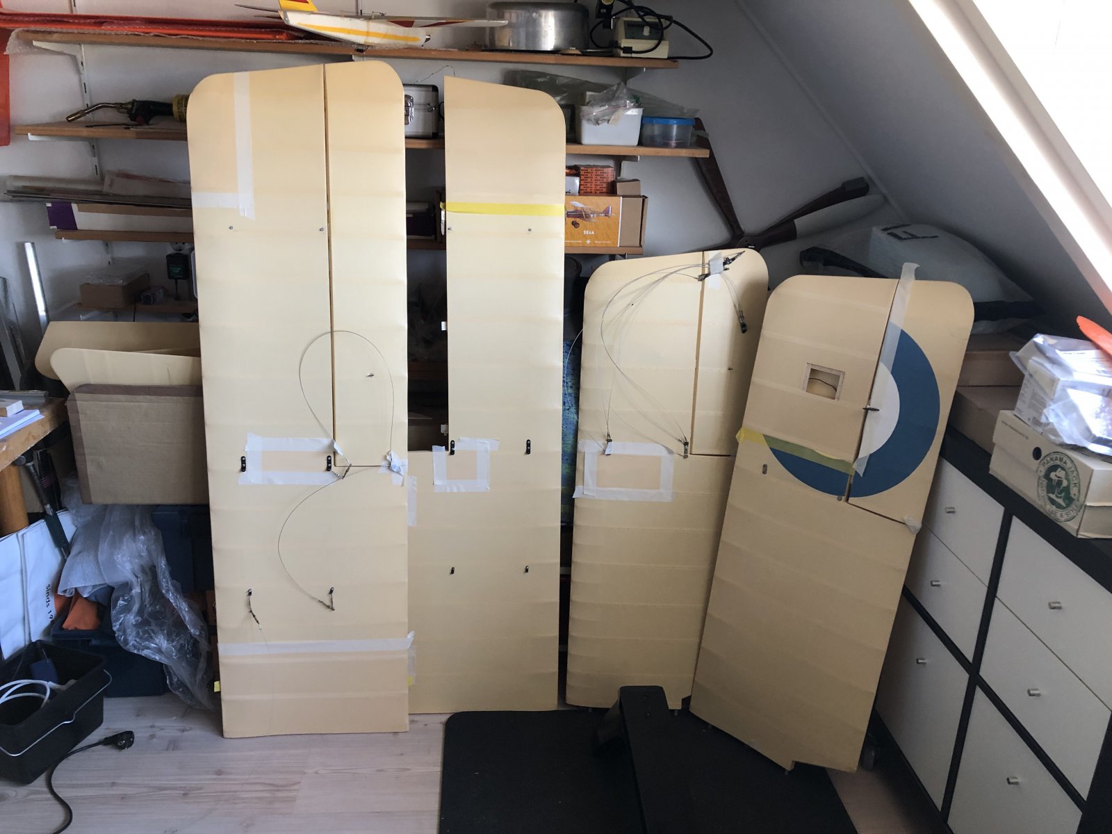

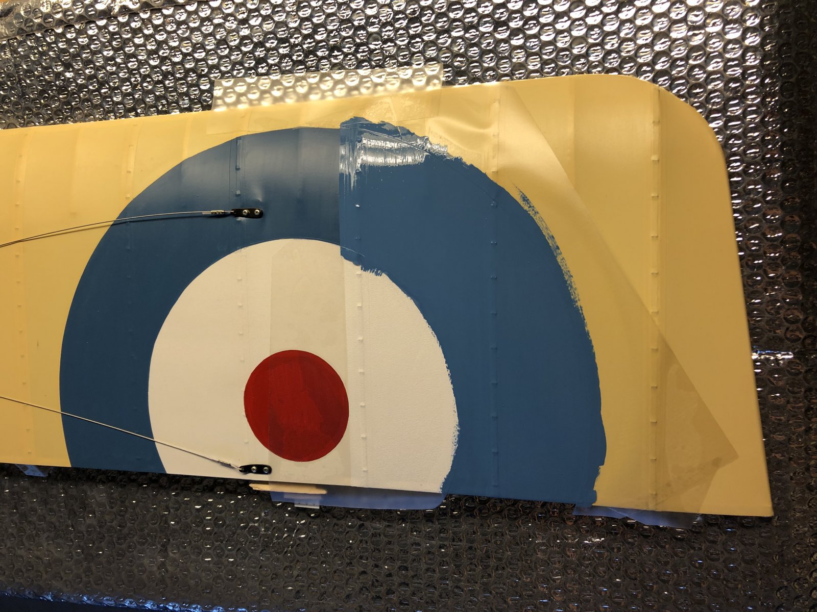

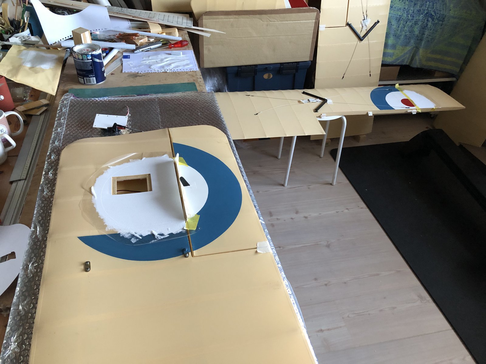

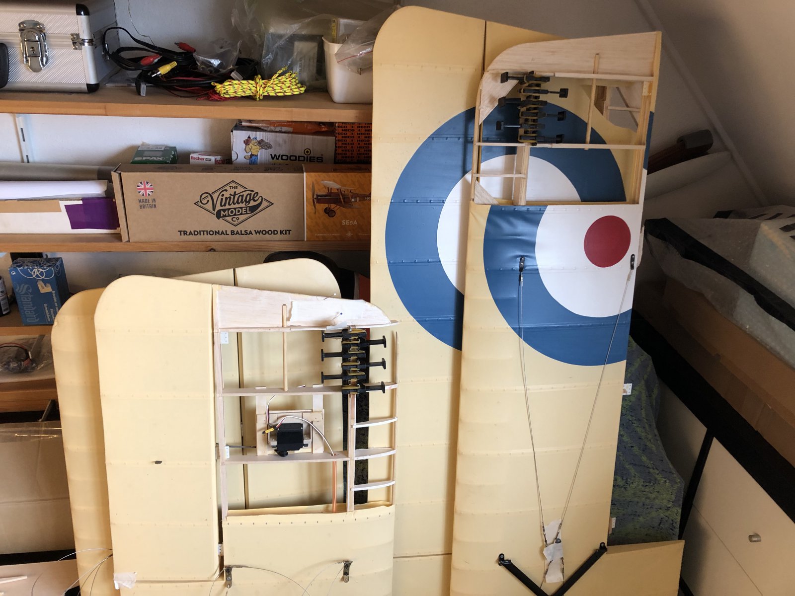

Bovenvleugel:

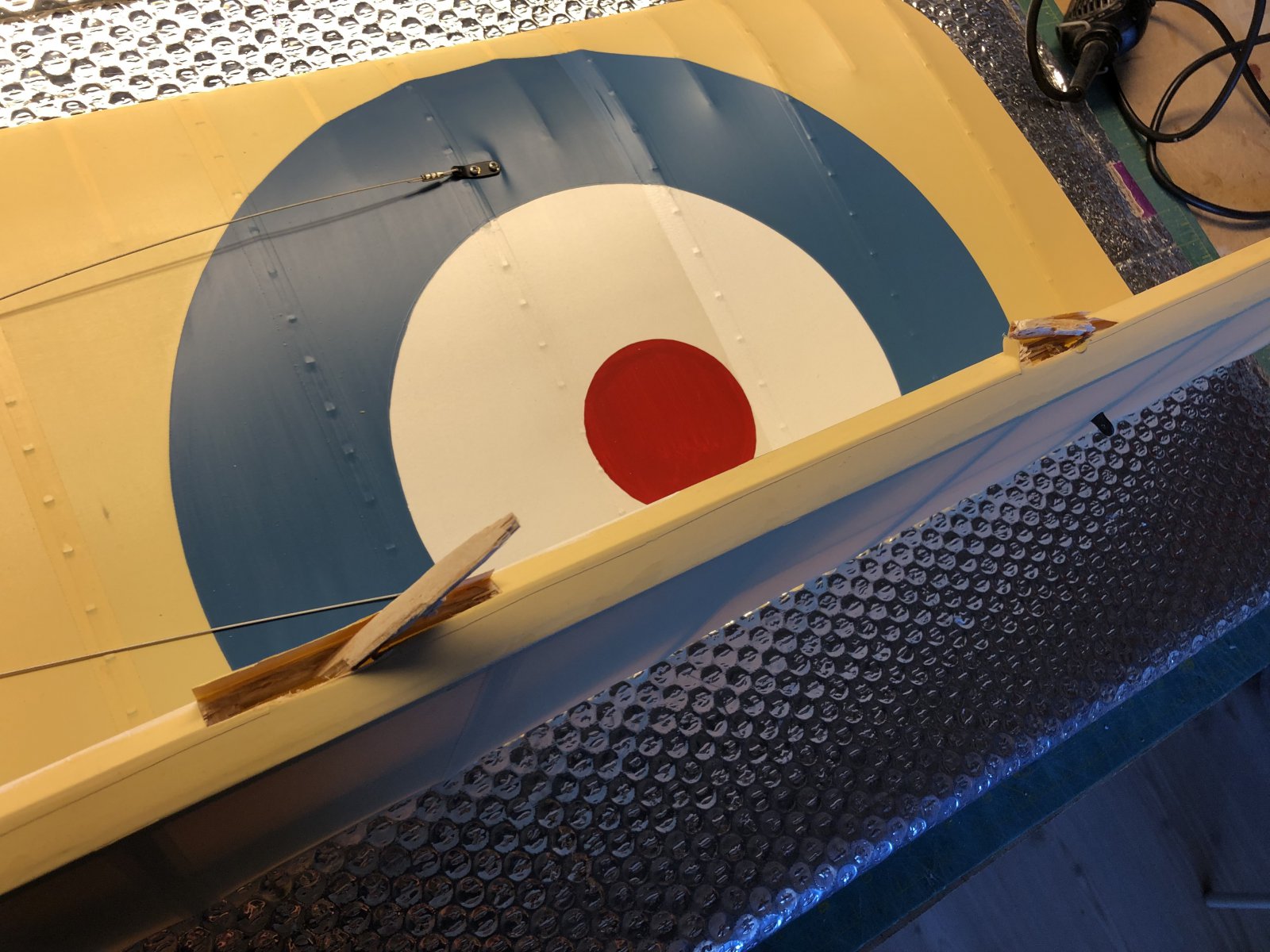

Klaar om de scharnieren weer in te lijmen

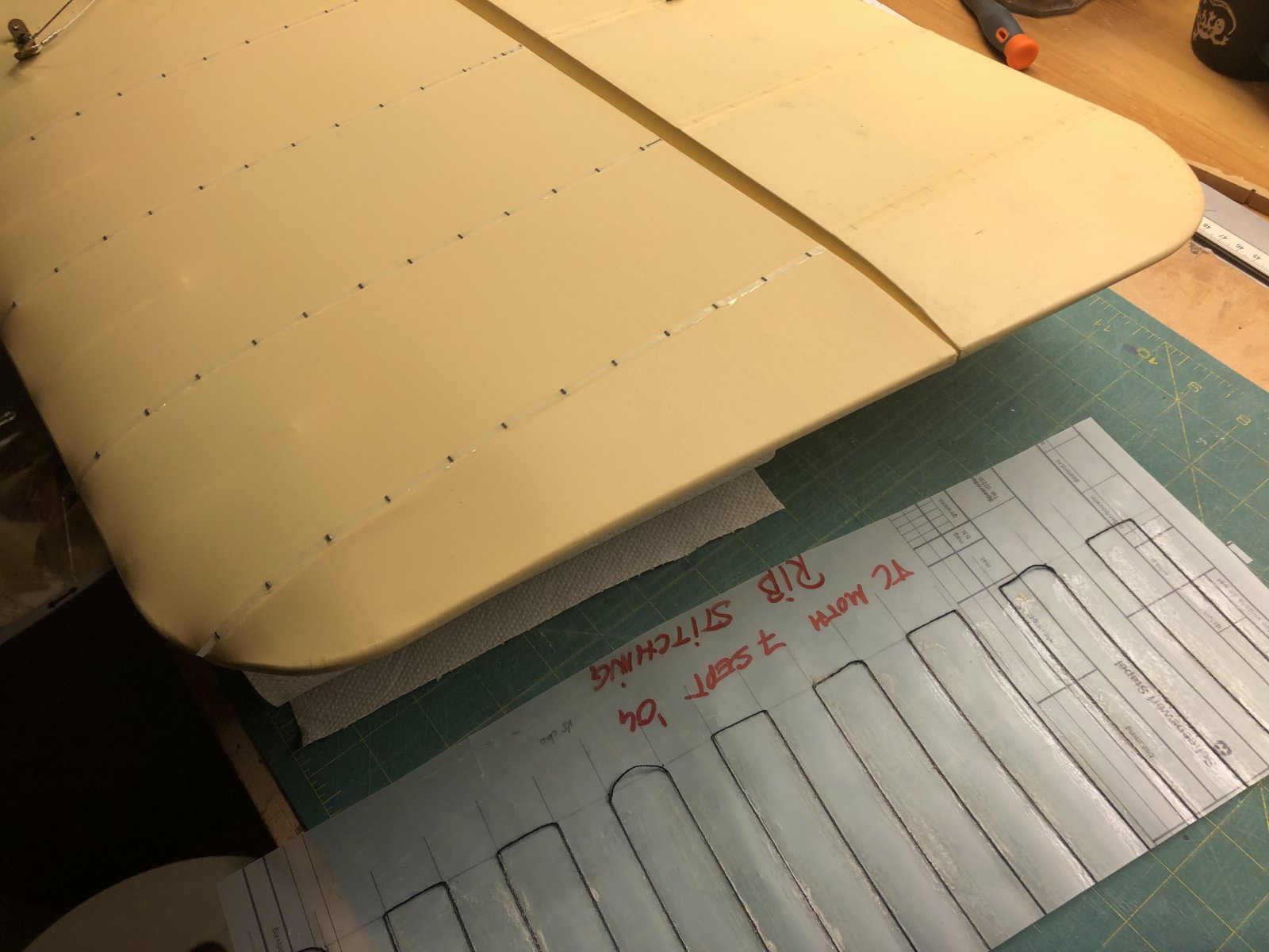

Rib stitching had ik nog liggen, strookje afsnijden en oplijmen
Daarna strookje Solartex eroverheen
Balsa is weer teruggelijmd en aangevuld waar nodig

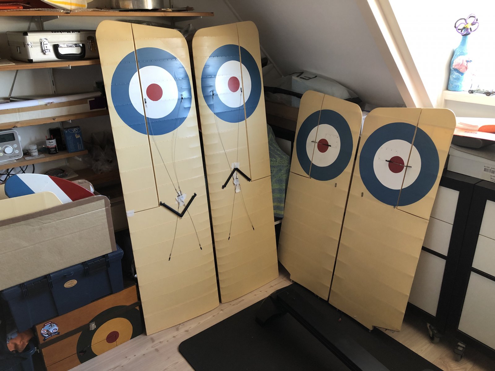

Goed bezig zeg, petje af! :thumbsup:
En, je moet maar zo denken: vroeger, in het echt, werd er natuurlijk ook wel eens iets opgekraakt, wat daarna weer opgelapt werd.
(Moraal van het verhaal: hij wordt er alleen maar echter van. :))

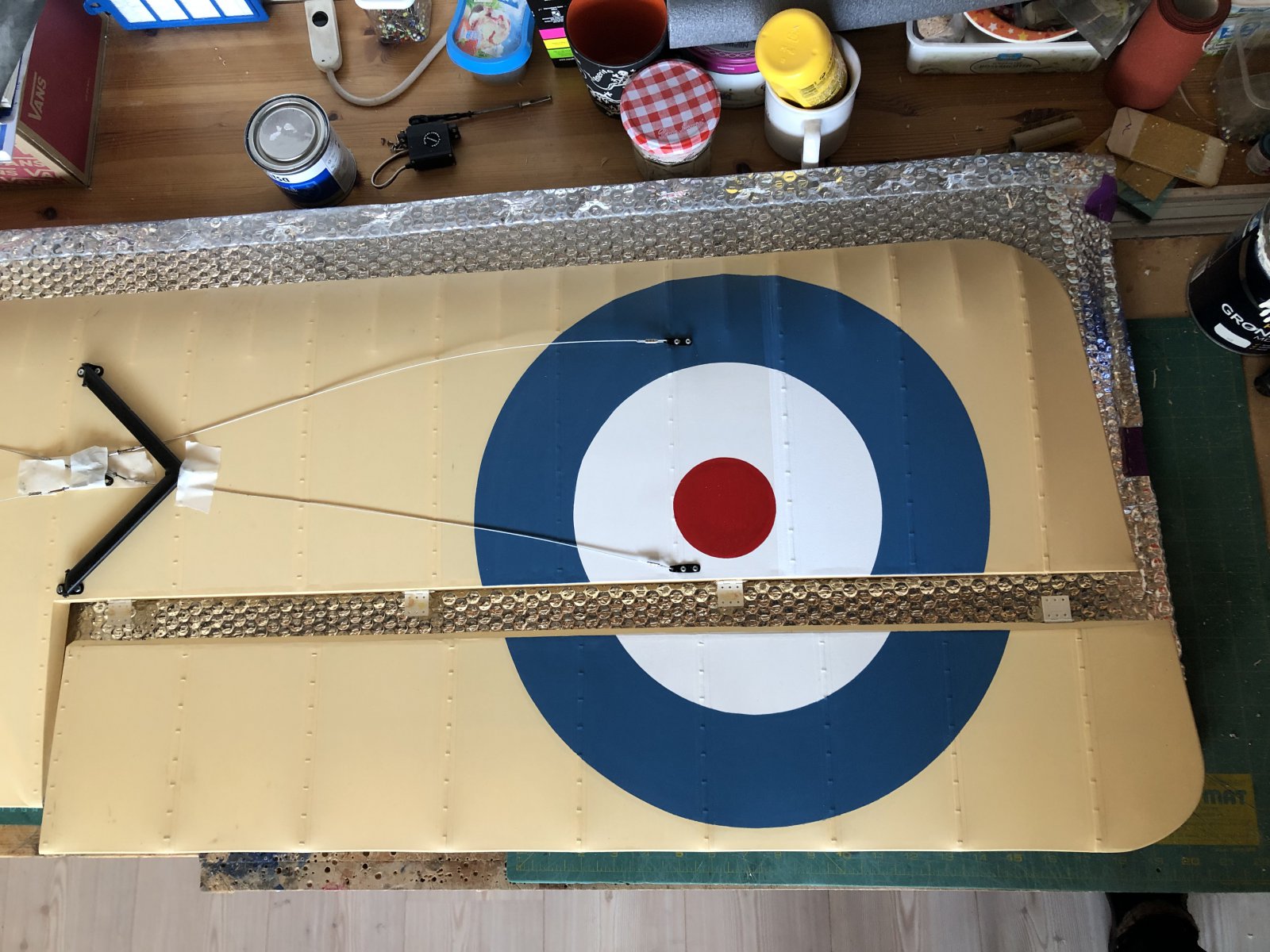

Hier en daar nog een beetje weatheren . . .
jan
Goed bezig Ralf, het is een erg mooie kist, die het verdiend om weer vliegwaardig te zijn. Mooi onzichtbare reparaties van de vleugels!
