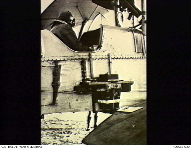

De BE2e heeft destijds vele taken vervuld, van verkenner tot bommenwerper.
Omdat het zo'n stabiele kist is was hij bij uitstek geschikt voor luchtfotografie.
Aerial reconaissance heette het, luchtverkenning.
De gemaakte foto's van de grond gaven namelijk hele belangrijke informatie over de vijandige linies en troepenaanvoer!
Het leek mij leuk de kist van een camera te voorzien, dat is weer eens wat anders dan machinegeweren

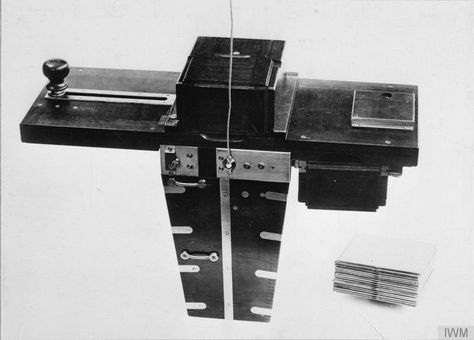

Op het web heb ik een aantal voorbeelden gevonden
De camera werd vanuit de cockpit met de hand bediend tijdens het vliegen (!)
Uiteraard waren er vele variaties, er werd een hoop geëxperimenteerd destijds

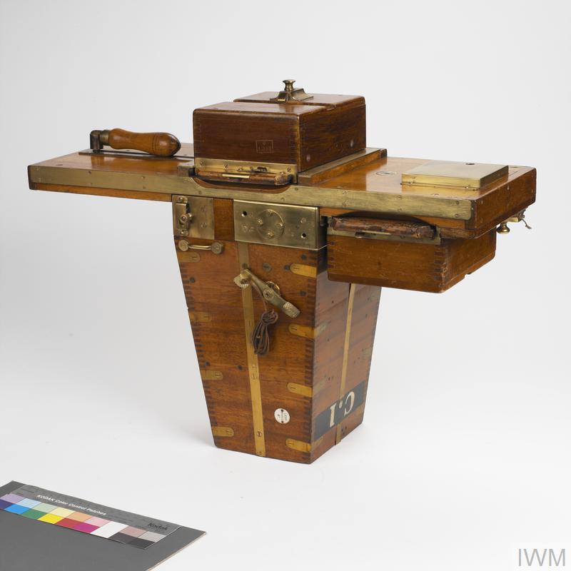

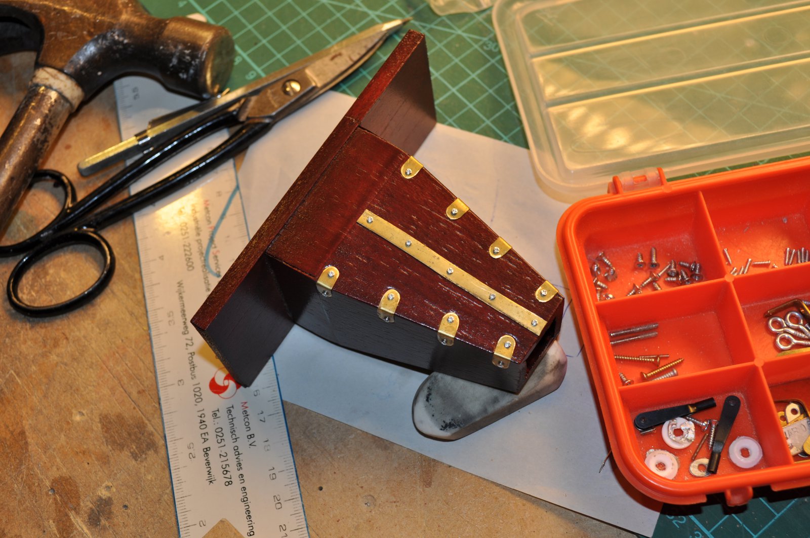

Ik ben maar een beetje gaan 'scratchen' en heb van 4mm balsa een huis gelijmd
Deze tig maal in de beits (mahonie), wijkt af van foto 3, maar op foto 5 lijkt het weer donkerder.
Bovendien bevalt me de warme kleur :D

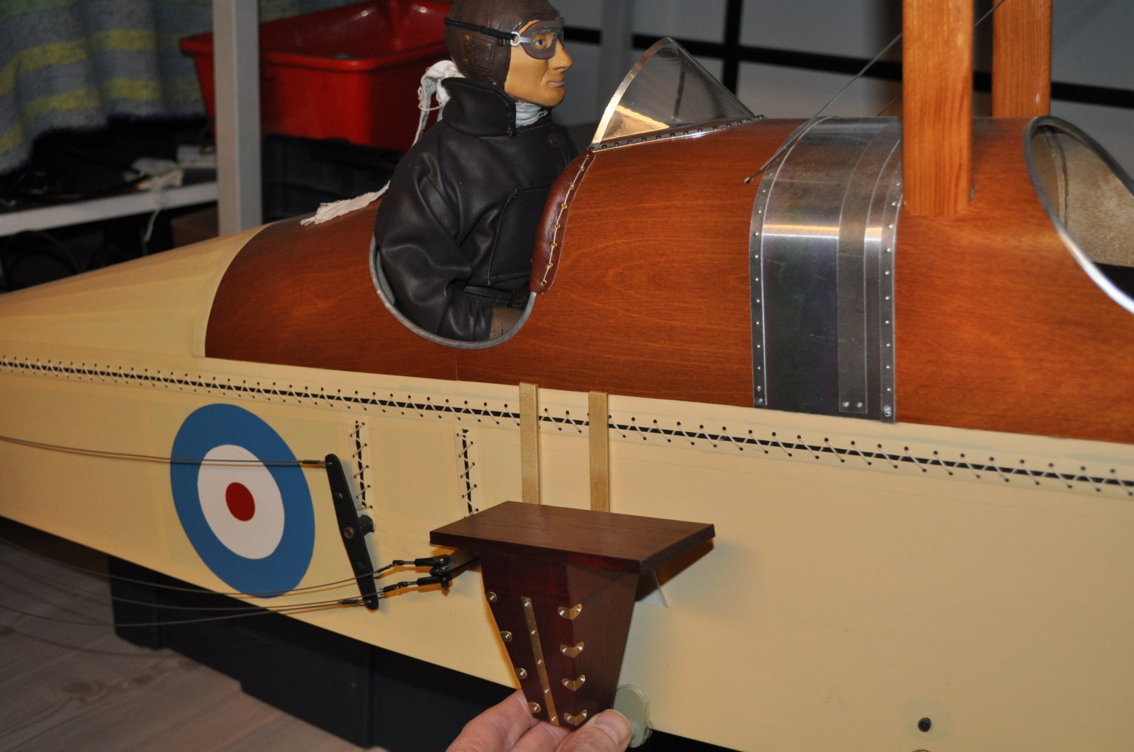

Messing lipjes gemaakt en dit is de stand tot nu toe
Er worden 2 latjes op de romp geschroefd waaraan de camera komt
Hoe precies moet ik nog uitdokteren, dat is het leuke van scratchen :yes:
Ik denk dat de camera nog aardig wat luchtweerstand oplevert daarom wil ik hem afneembaar maken voor het geval dat.. ;)

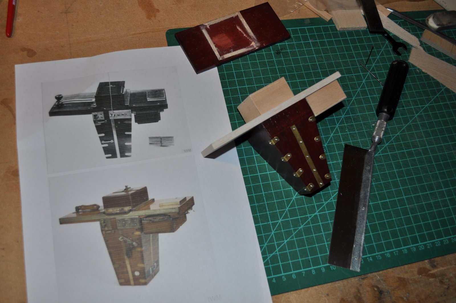

Inmiddels weer iets gevorderd met de camera
Het plateau wat ik eerst gemaakt had was te klein en ik heb deze er weer afgezaagd
Ik heb geen tekeningen dus het moet allemaal 'op het oog' vanaf de foto ;)

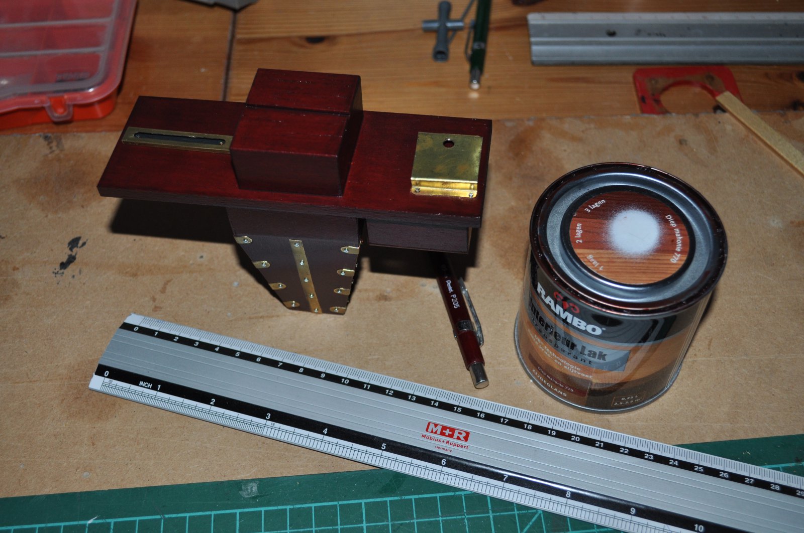

En 2 bakjes gemaakt van balsa
4x in de mahonie beits
Sleufje gefreesd in een messing profiel en wat messing zetwerk gedaan voor een kapje
Rest nog wat handgrepen, de ophanging aan de romp en wat klein plaatwerk
Groeten, Ralf
