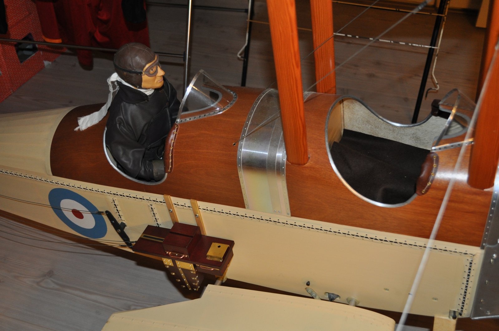

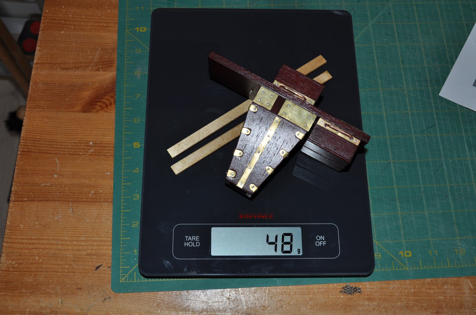

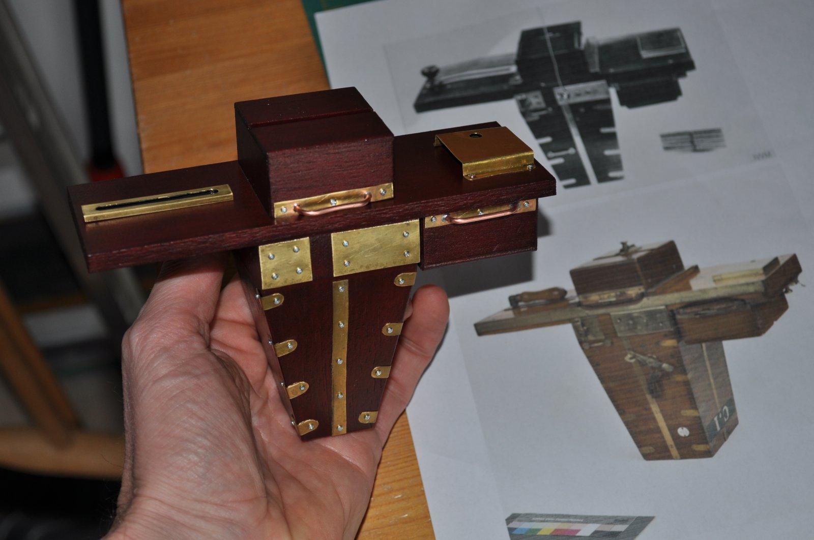

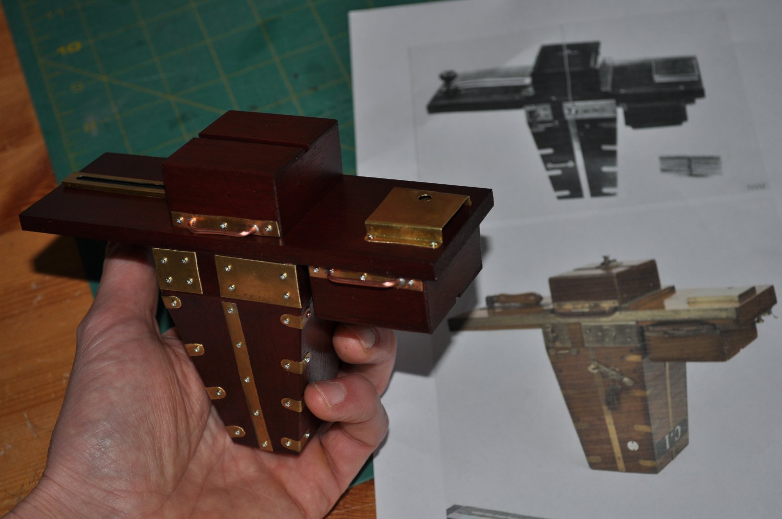

2 handgrepen uit 1,5mm stroomdraad gebogen en gesoldeerd aan stripjes
Bijna 50 gram, gelukkig is de dummy motor iets zwaarder uitgekomen dan het lood dat ik aanvankelijk aan boord had (450 vs 600 gram)
Tijd voor de montage aan de romp, 2 randjes en de handgreep nog

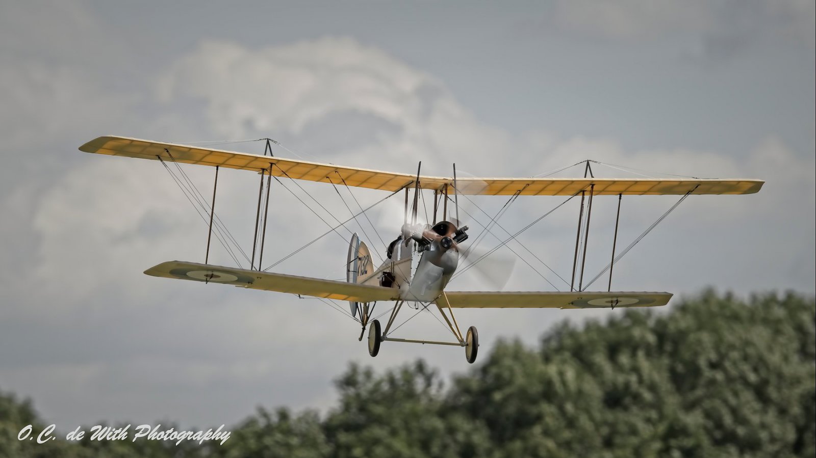

Tsja, Schlasta 6 Reinactment groep (De mannen op de foto's) heeft nog geen piloot, dus misschien mag je daar mee doen?:rolleyes::thumbsup:;)
Wat een bakbeesten worden het Marco o_O
Hele mooie vorderingen zeker :yes:

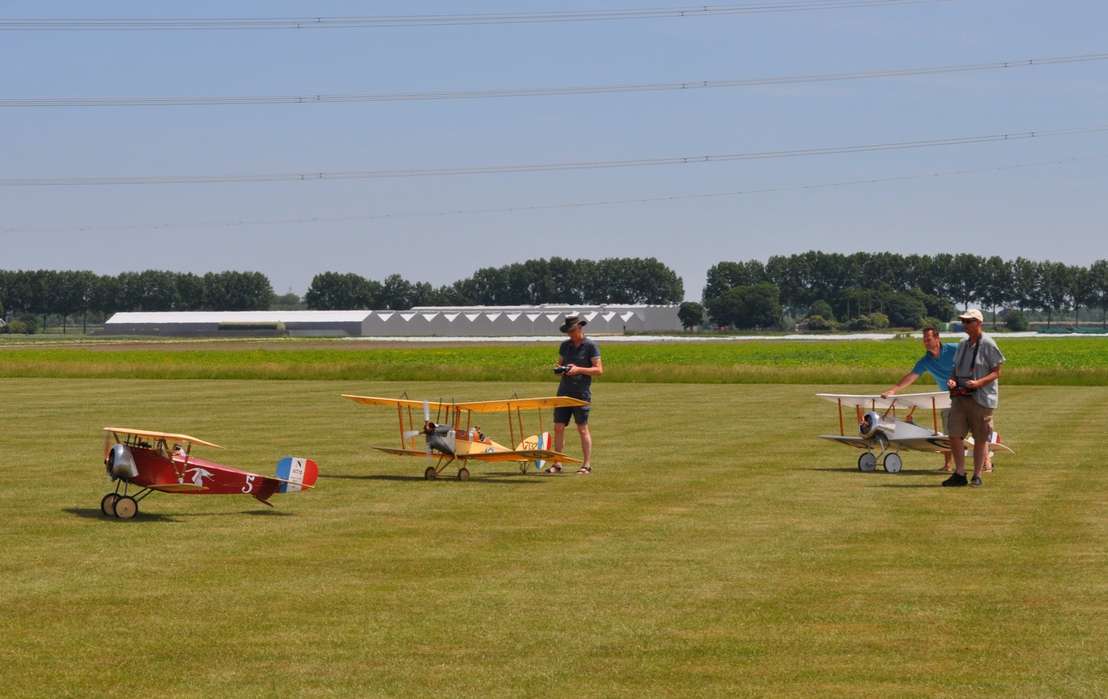

Afgelopen zomer op een prachtige vliegdag

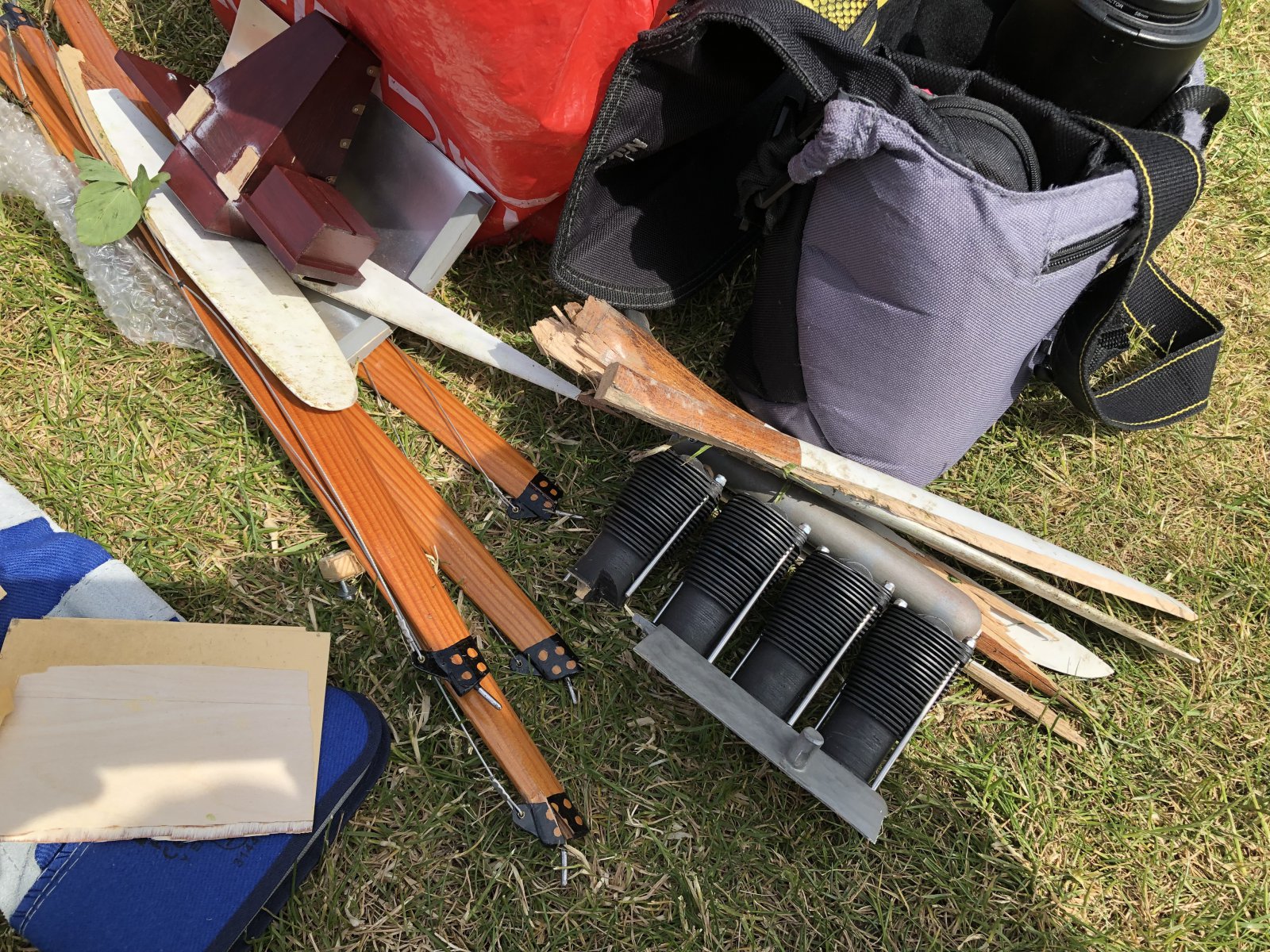

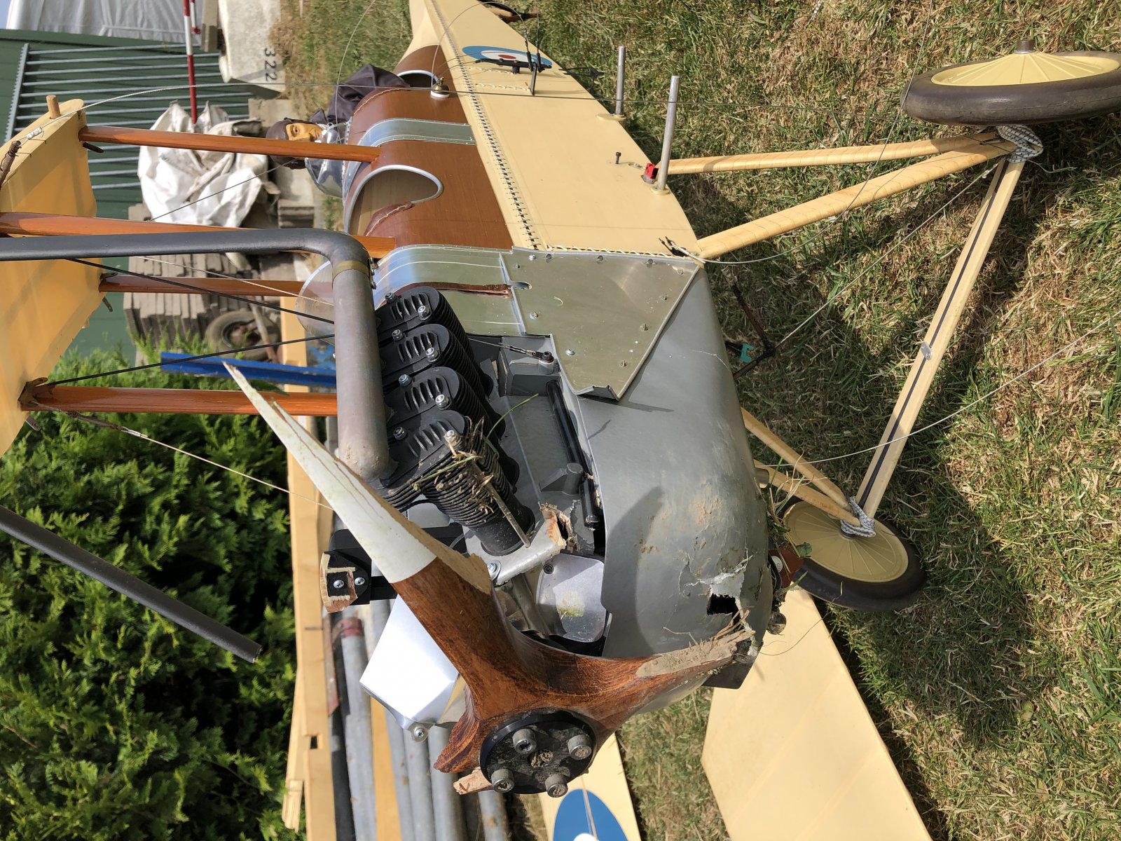

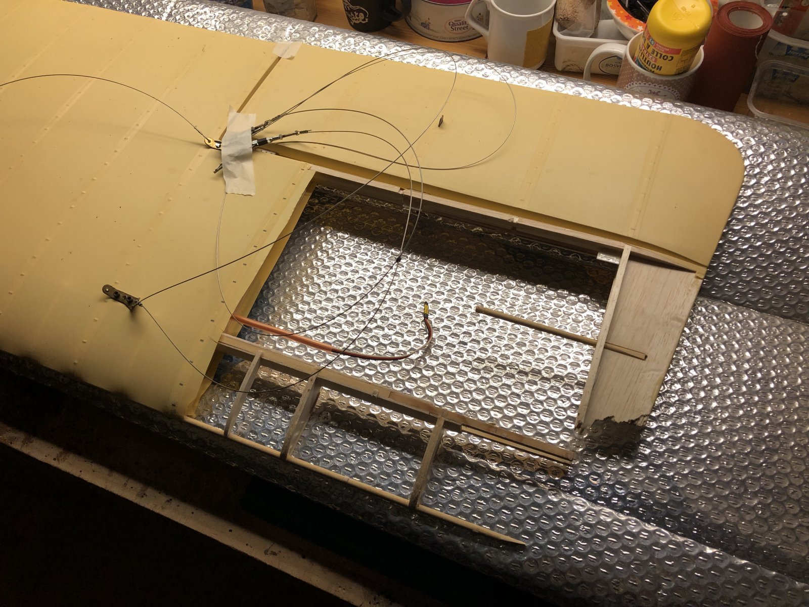

Noem het een 'Senioren momentje' :rolleyes:, maar door mijn eigen stomme fout is de BE2e afgelopen zomer gecrashed.

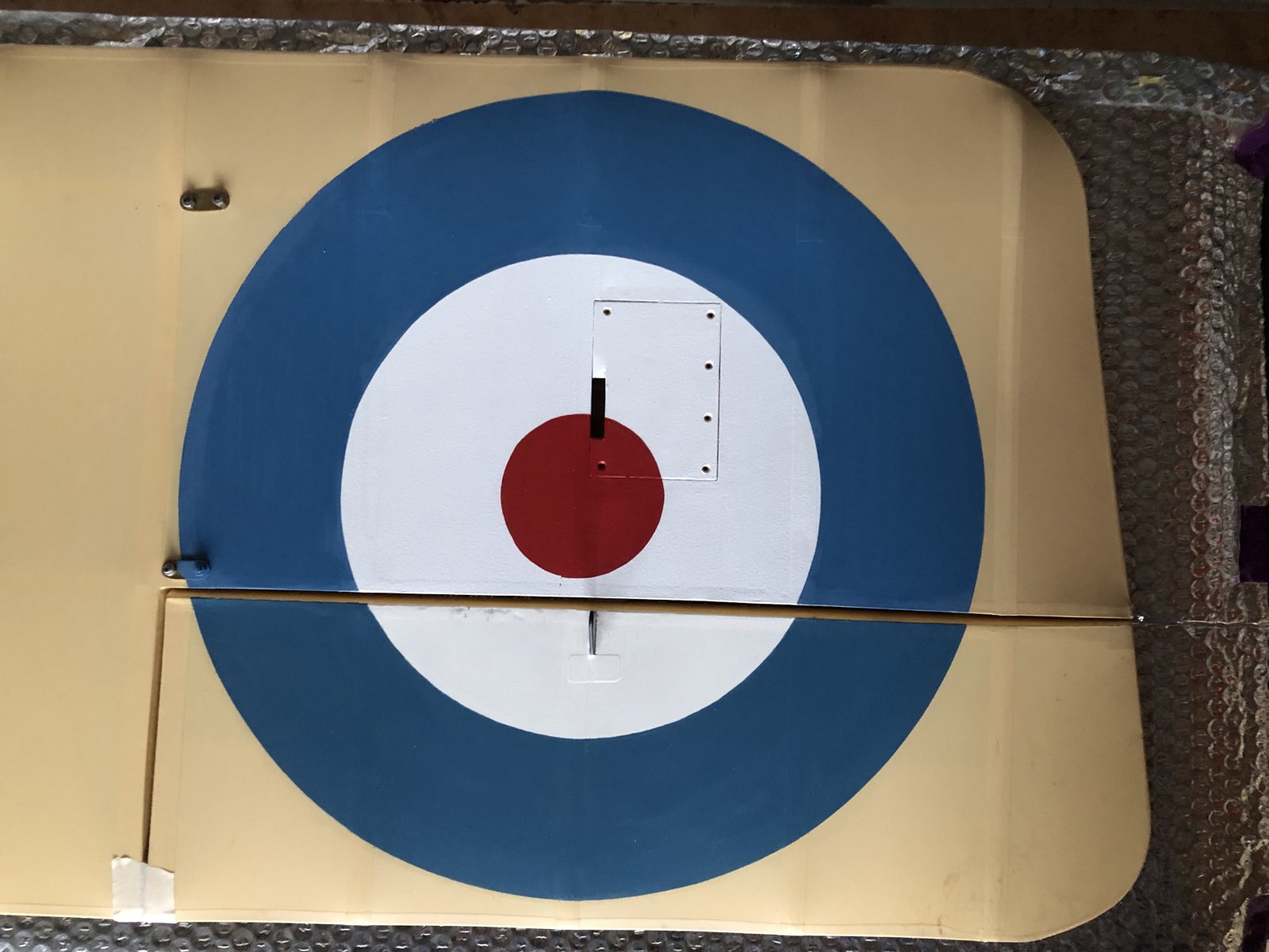

De romp heeft aan de onderzijde een luik om het ontvangerpack aan te sluiten en te borgen..
Dat laatste heb ik niet zorgvuldig gedaan
Het pack heeft de kist dus verlaten, hier zie je het luik open staan

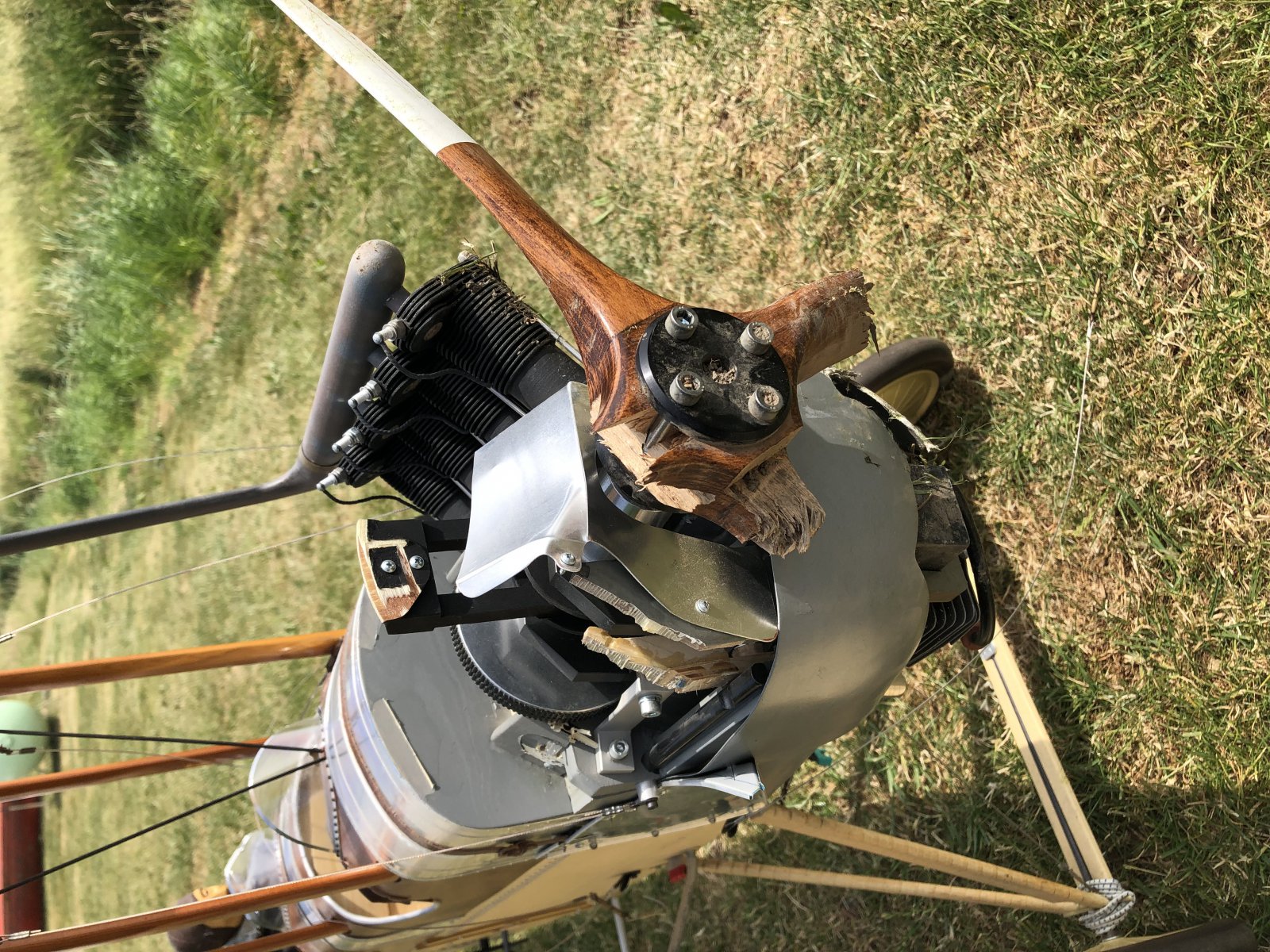

De buitenlanding was gelukkig niet heel hard maar genoeg om aardig wat schade te veroorzaken
De kist heeft een half jaar op zolder gestaan en ik had er niets mee gedaan, was er klaar mee.
Onlangs op Facebook een poging gedaan de restanten te verkopen maar reparatiewerk zien de meesten niet zitten.
Ik kreeg veel toffe reacties :thumbsup::thumbsup::thumbsup: welke mij erg goed deden, waarvoor hartelijk dank mannen! :yes:

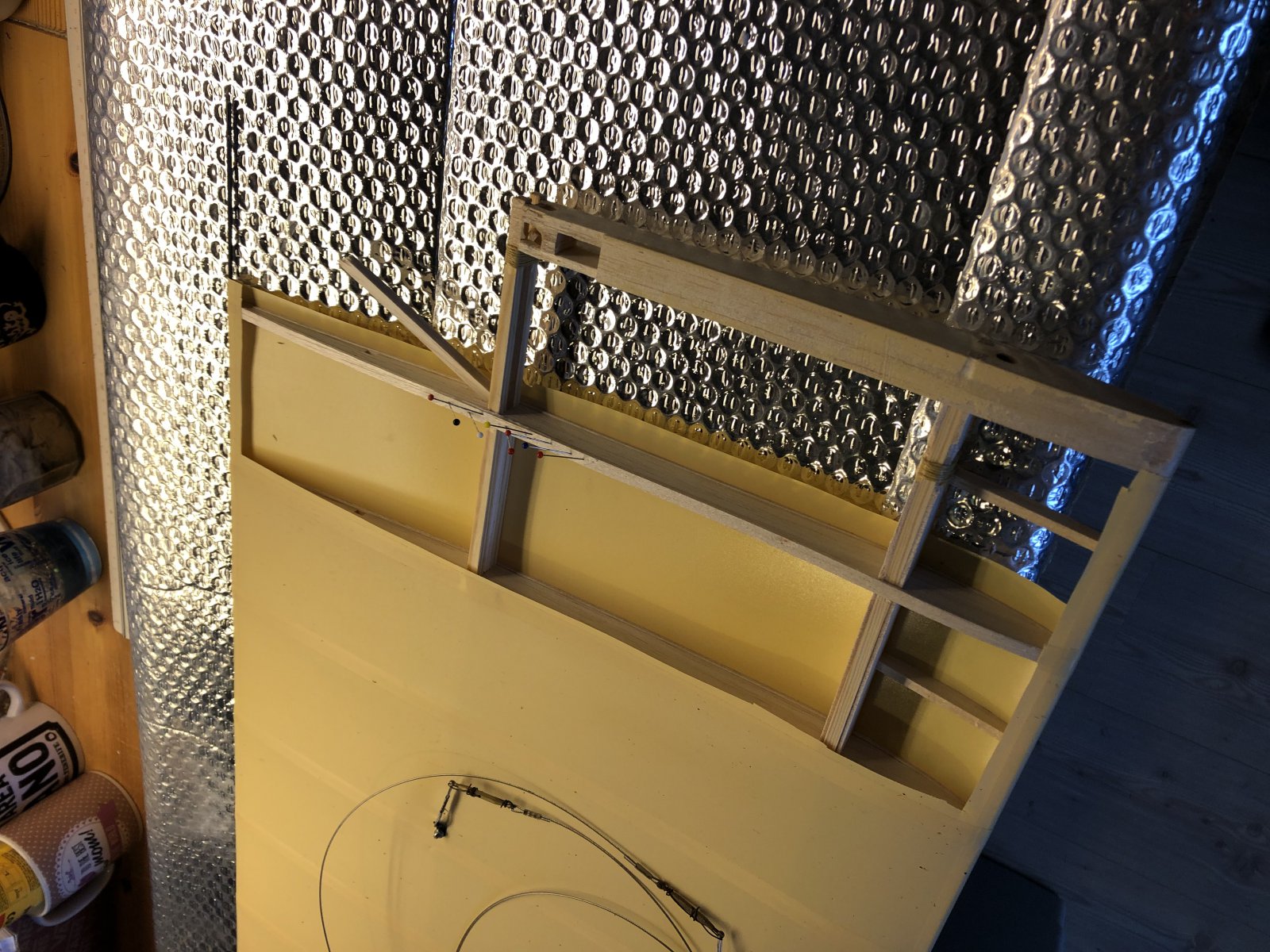

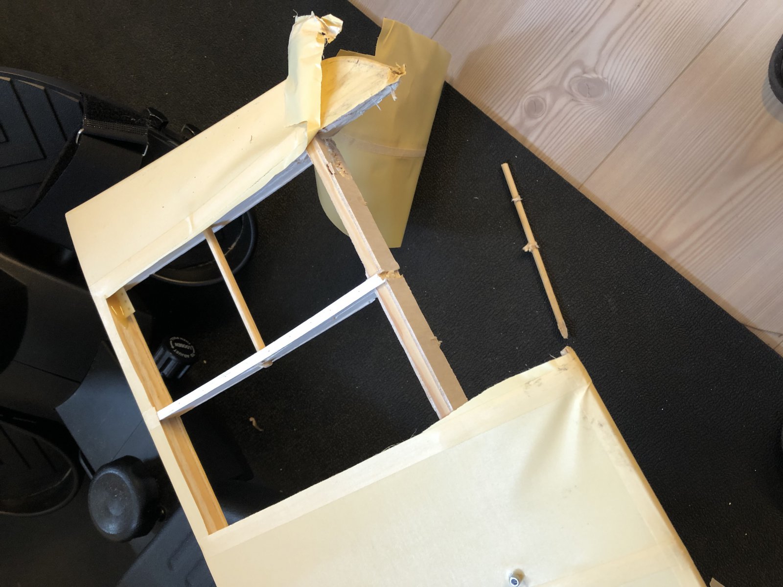

Hierdoor besloten toch de kist zelf te repareren
