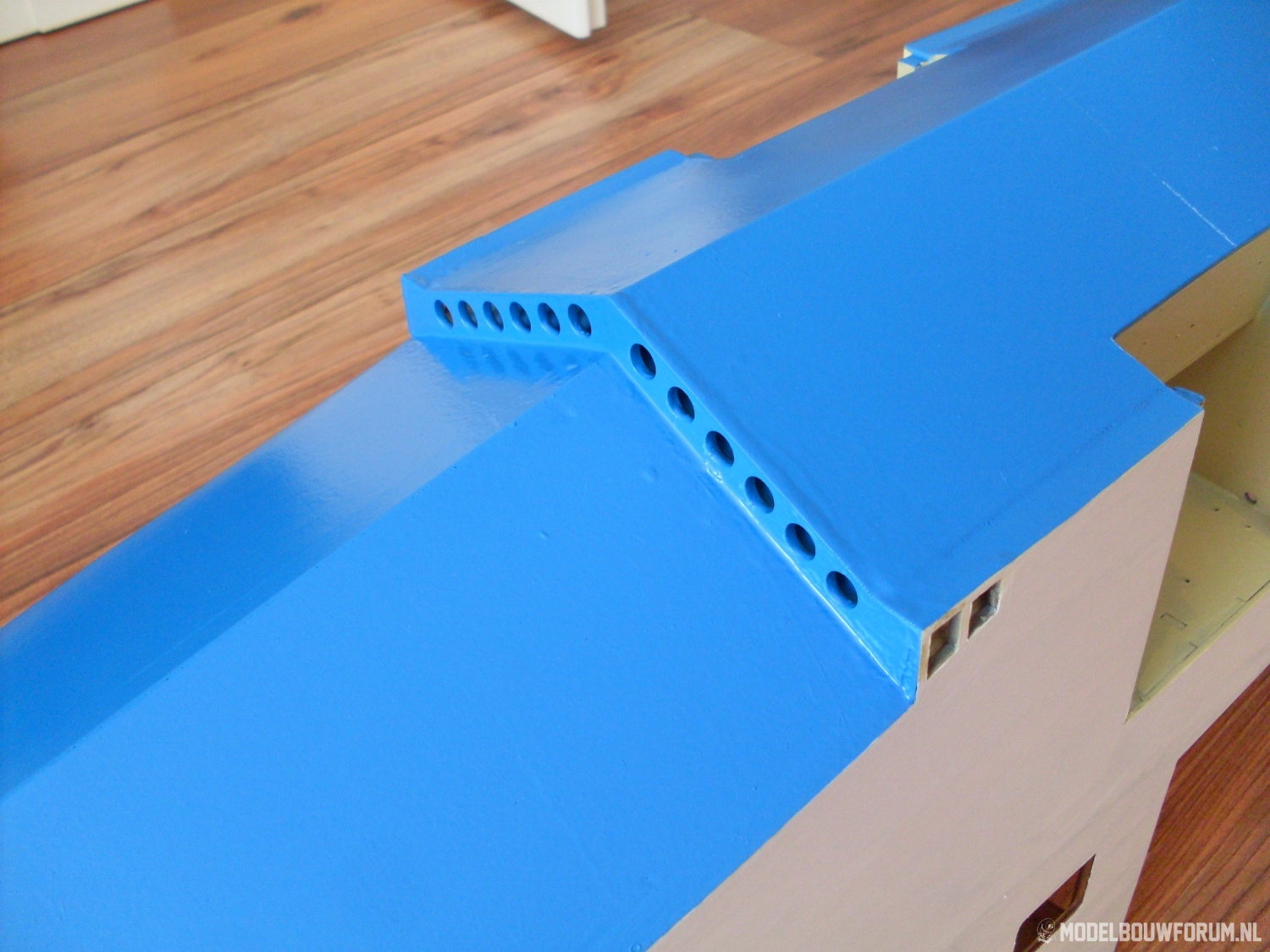

    Vandaag in de weer geweest met afplaktape en verf. Gisteren de primer gedaan en vandaag alle blauw gekleurde delen.
    Mvg,
    Bart

    Hoi Jan , Ik heb spuitbussen van Motip gebruikt. Er komt nog een laag blanke lak over.
    Mvg,
    Bart

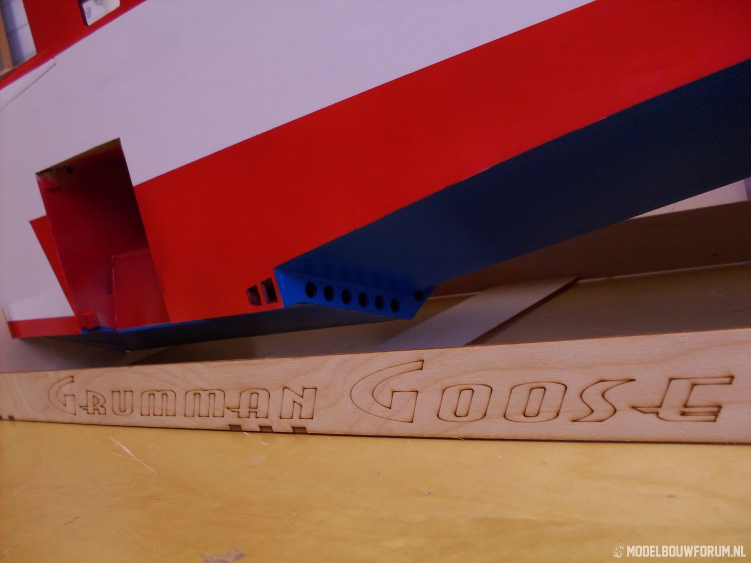

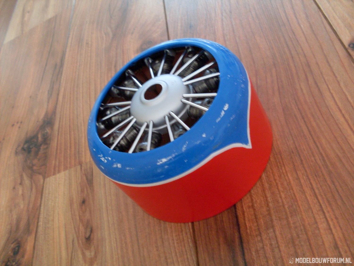

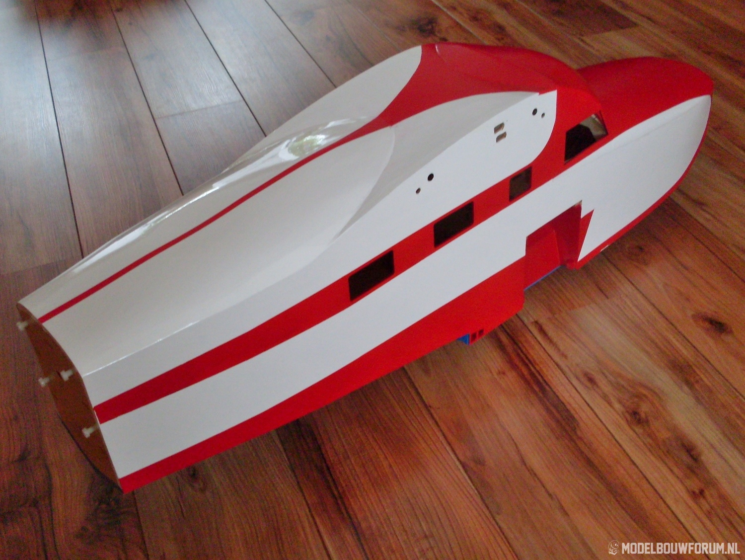

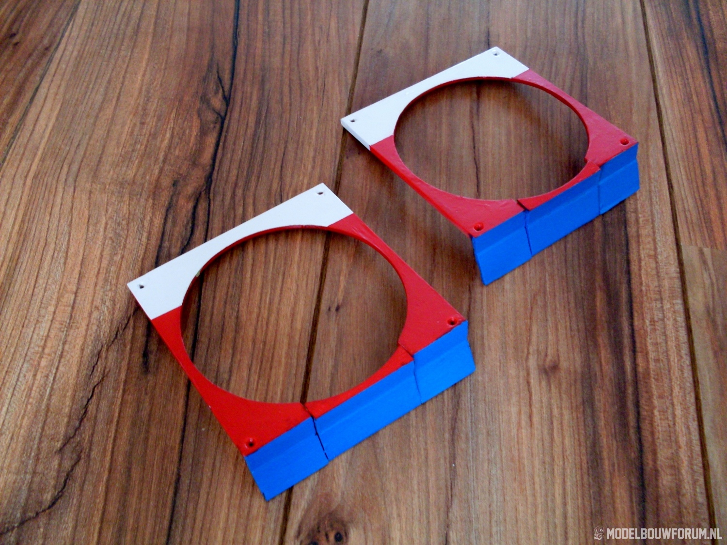

    Vandaag weer wat aan het spuiten geweest. Helaas is bij het verwijderen van de afplaktape op de cowls erg veel blauwe verf mee gekomen. Hier zal ik het dus opnieuw moeten doen. De romp is wel erg naar mijn zin. Hier en daar was er toch wat overspay maar dit was eenvoudig met fijn schuurpapier te verwijderen.
    Nu eerst weer een nieuwe spuitbus rood halen . . .
    Mvg,
    Bart
    Hier wat foto's van het resultaat , nadat ik de registratie en ''Catalina Seaplanes'' heb aangebracht komt er nog een laag blanke lak overheen.
