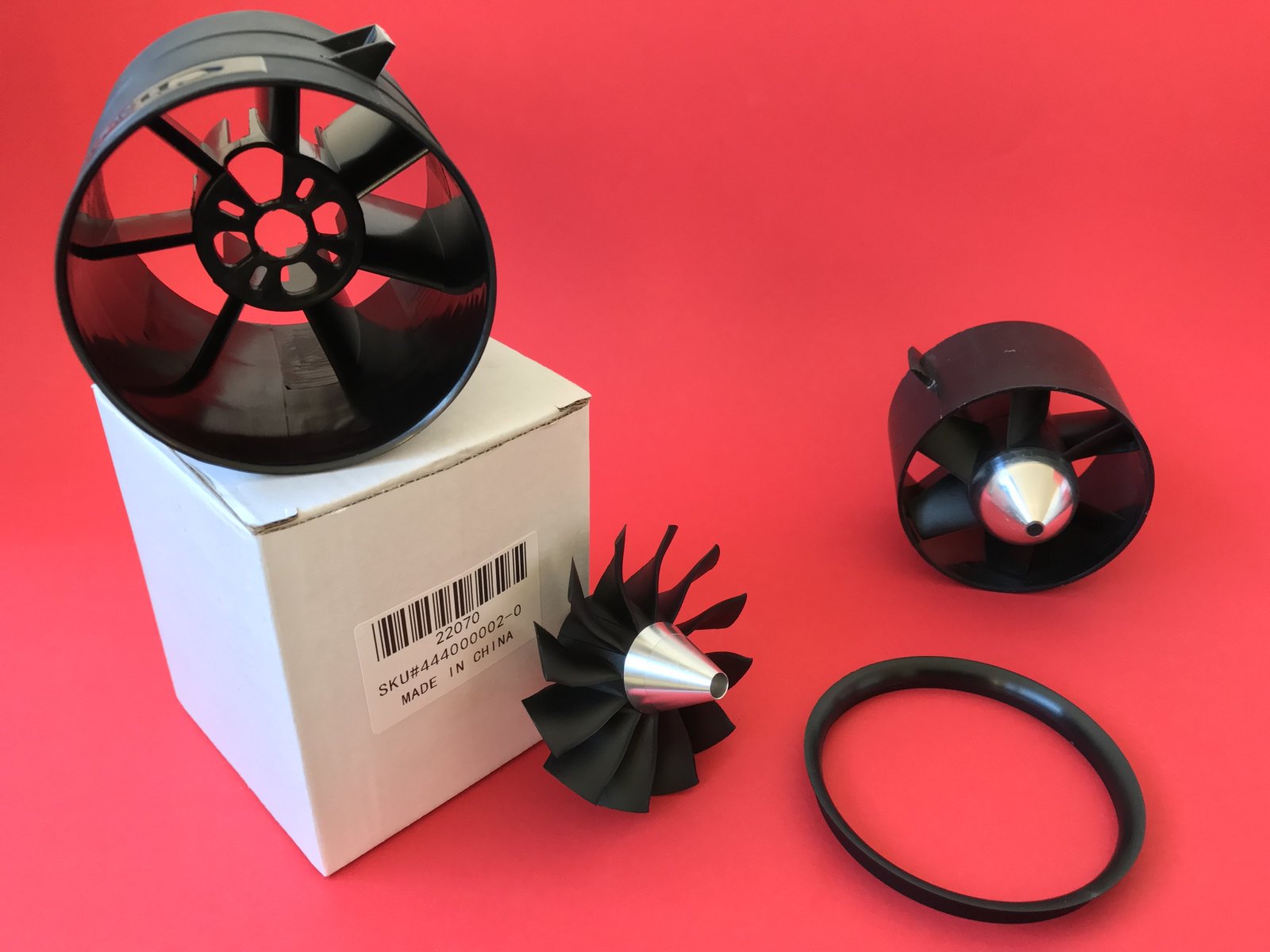

En de ChangeSun is ook binnen.
De afwerking van de Wemotec is net even een tikkeltje beter.
De buitendiameters van de twee onderlinge behuizingen zijn nagenoeg gelijk.

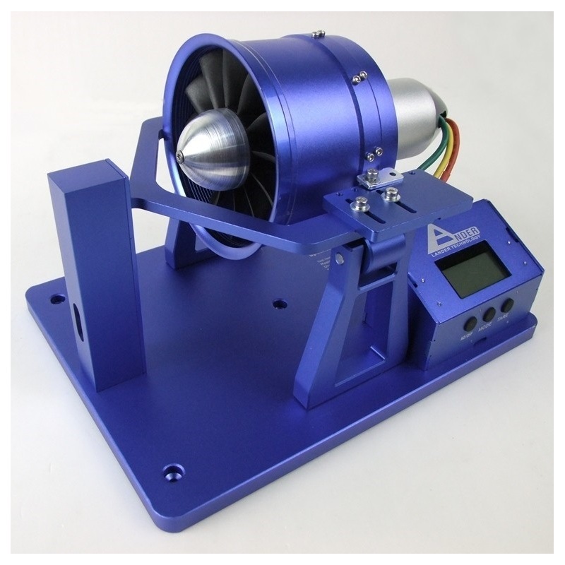

Ben al een tijdje aan het rondkijken naar een soort van testopstelling.
Ik wil graag een test opstelling maken die de voor en achterkant van de Thrust tube kan herbergen.
Groet:Robin
Even een boodschappenlijst gemaakt voor de test opstelling.

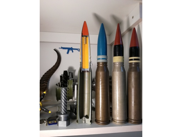

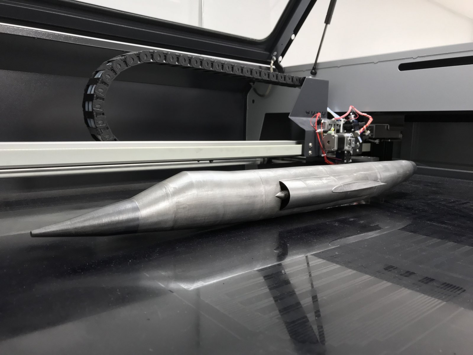

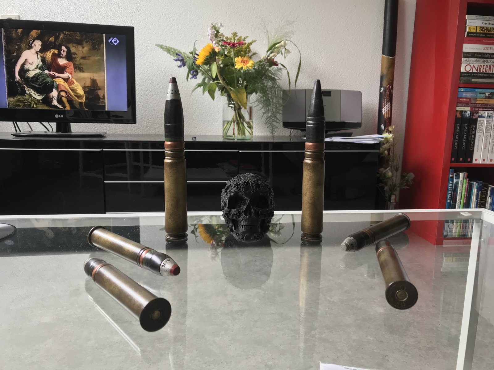

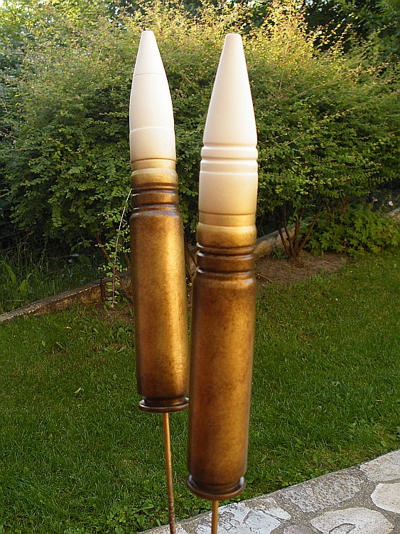

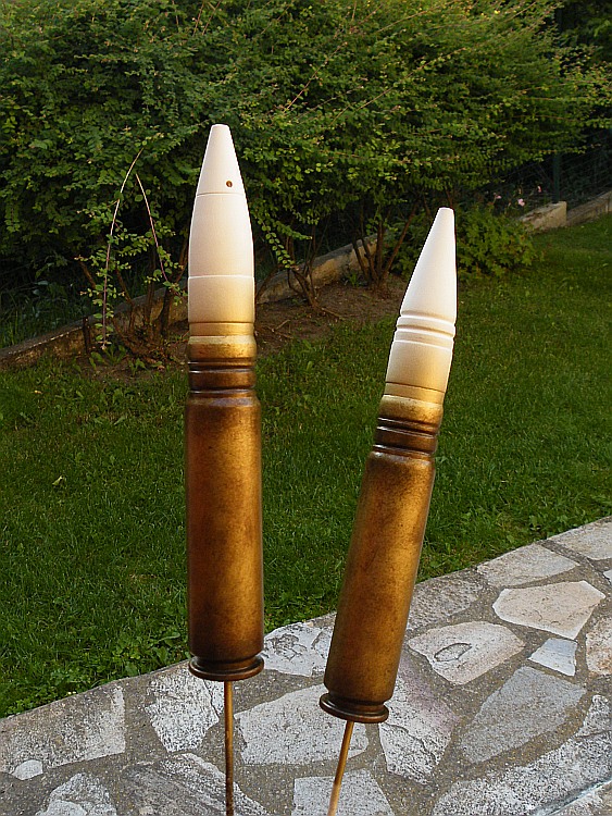

Afgelopen week ook weer bij het Fablab Enschede geweest om 2 stuks 30 mm GAU-8 Shells in de Up box te laten printen.
14BEA061-910C-4334-A107-6592627F2926.jpeg 9C5BF2BE-7878-4A7E-A58E-D718B6FFF9C5.jpeg
Ik wil voordat ik de Up box aanschaf er mijzelf van overtuigen dat de test printjes ook een beetje voldoen aan mijn eisen op het gebied van

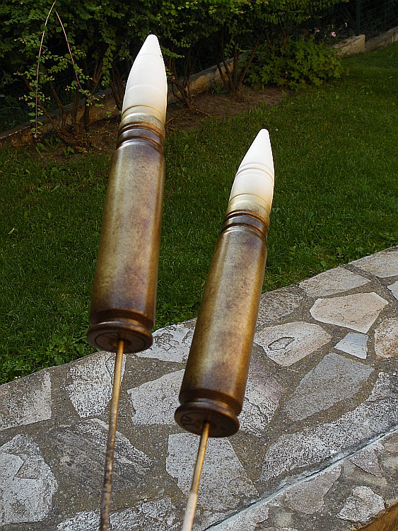

Ik heb bij hem de NS-23 shell ge pre-ordered.
http://replica-weapons.com/coming-soon
Ik kon geen filmpje vinden van het Nudelman-Suranov NS-23 kanon die bij de La-15 hoort.
Dus een filmpje gevonden van een andersoortig 23 mm kanon.

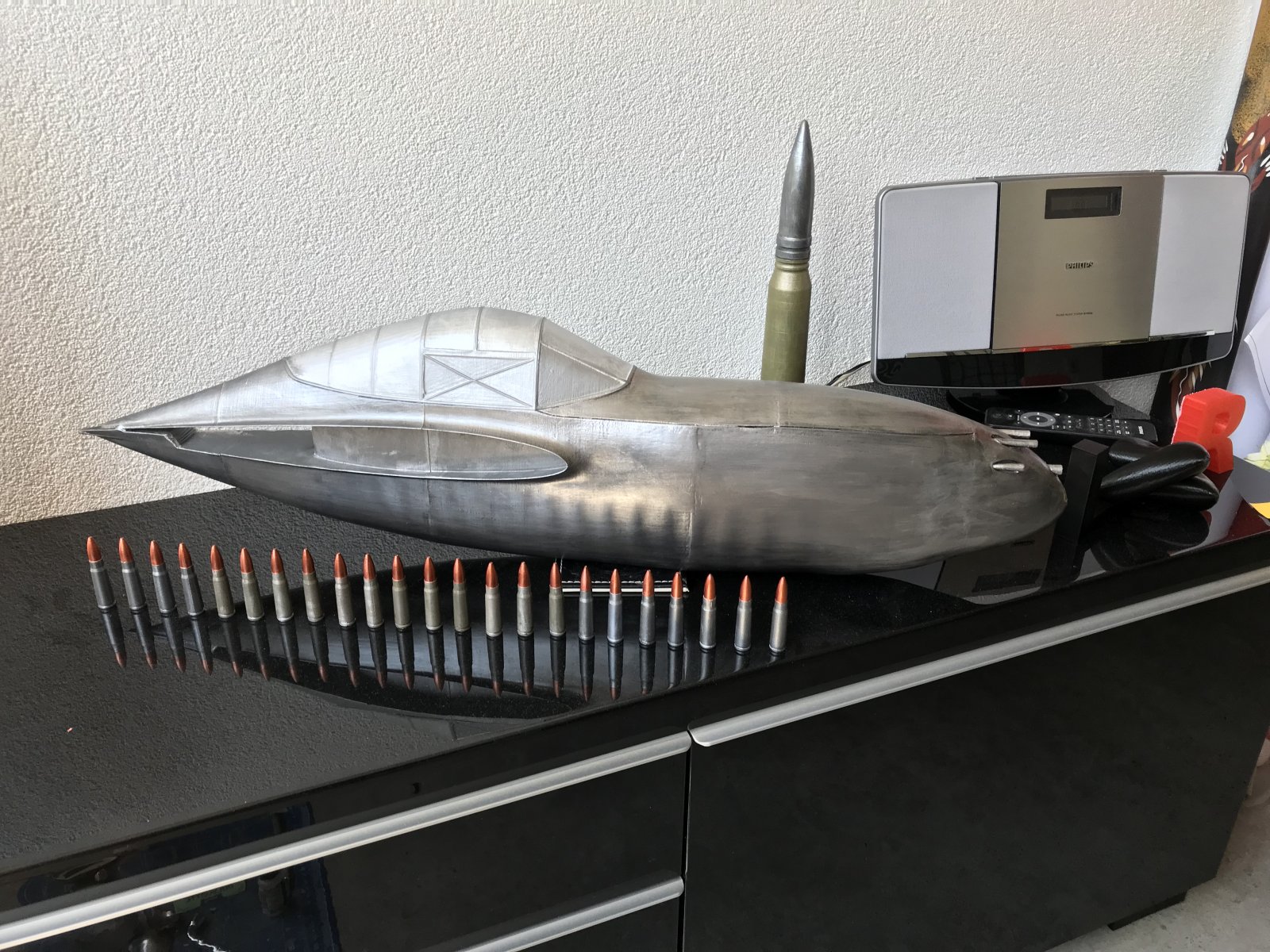

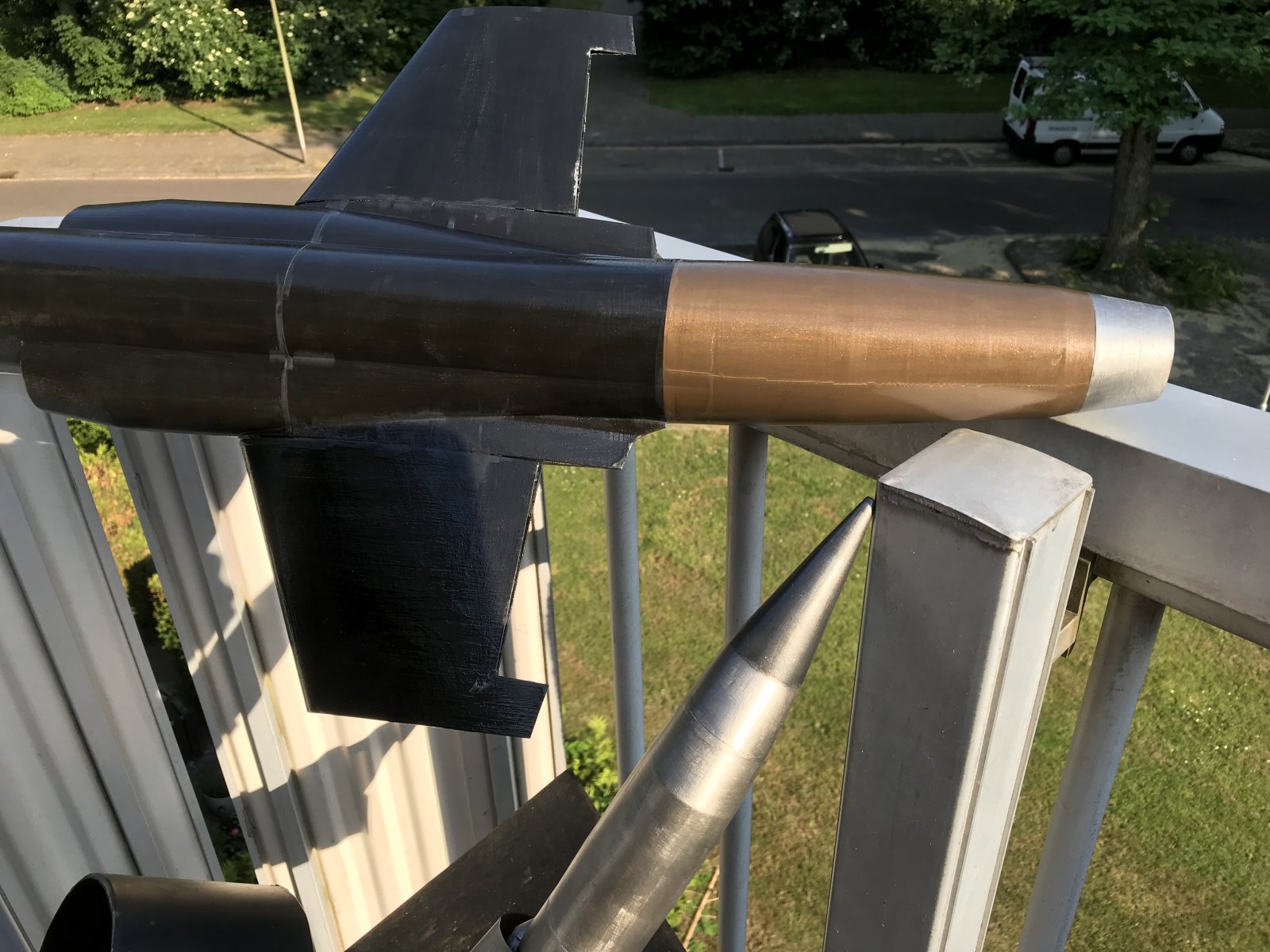

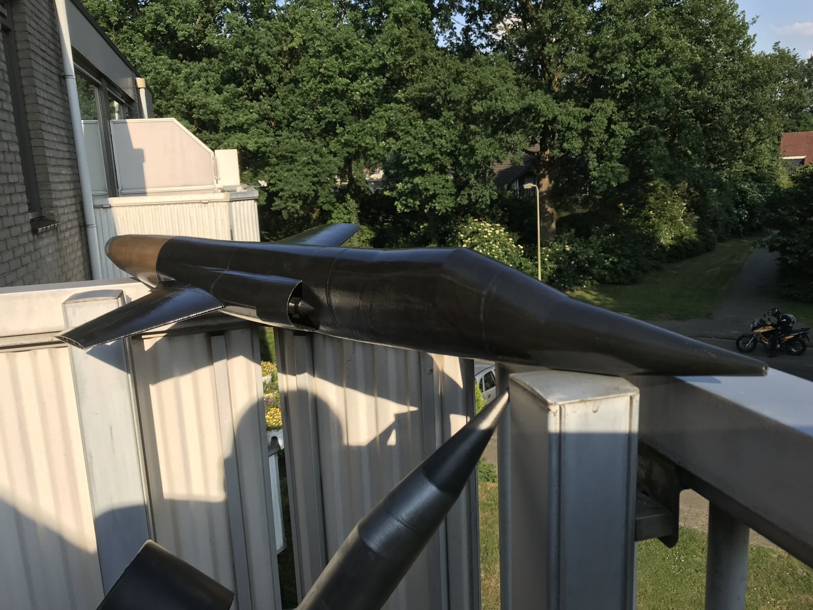

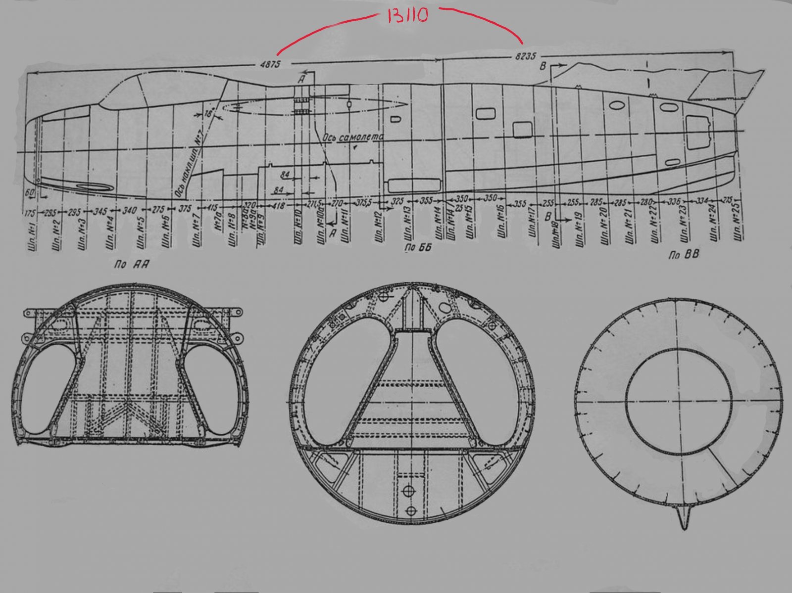

Mijn gedachtengang van de ‘simpel’ uitgevoerde Starfighter is dat deze getekend is als een shell,een omhulsel zonder een inwendige structuur.
Dat vind ik prima,aangezien het ABS print gebeuren op redelijk hoge temperaturen geschiedt.

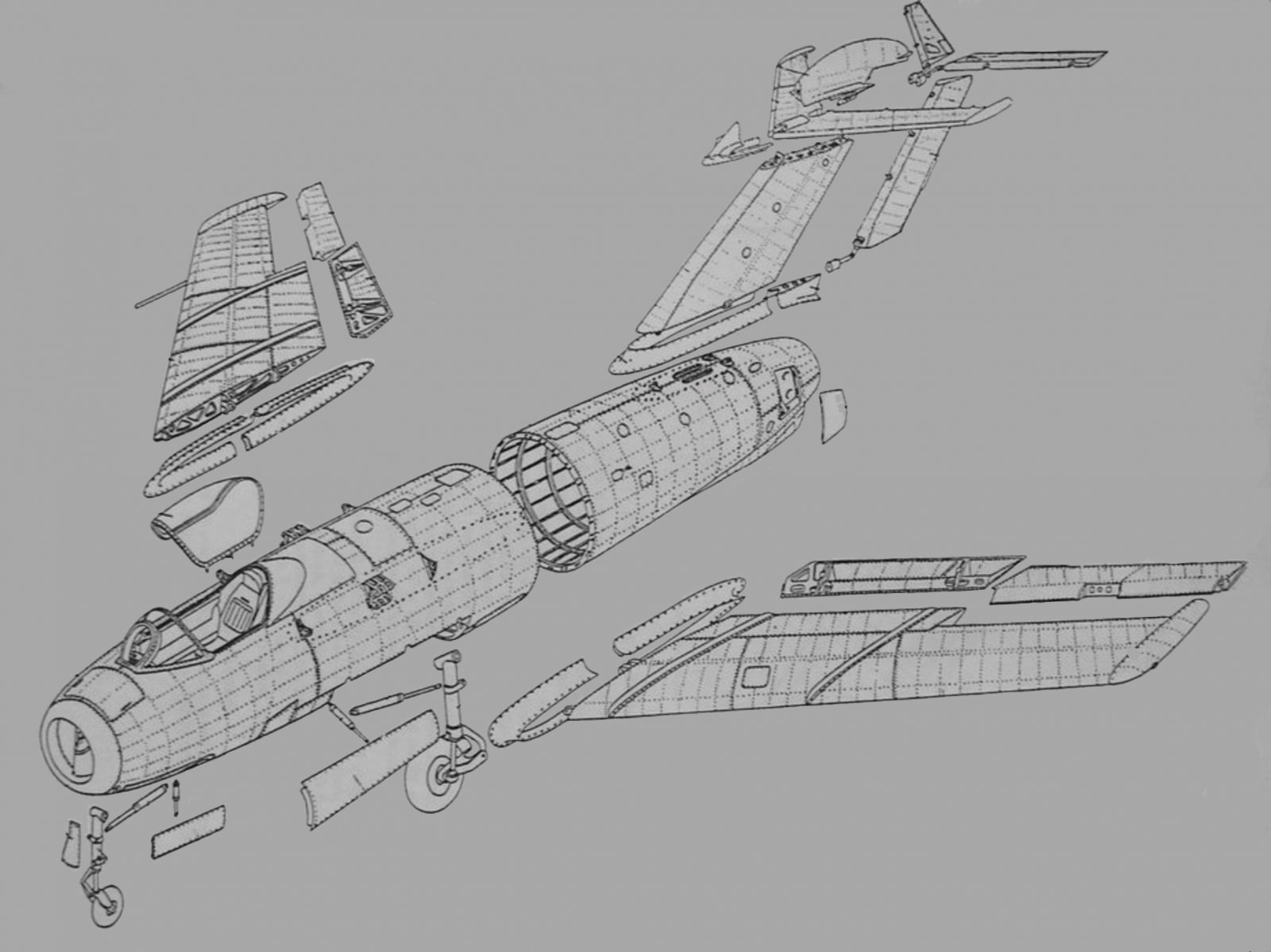

Dat betekent dat ik de sigaarvormige romp van de Lavochkin La-15 eerst als een shell ga intekenen.
De ronde inwendige tunnel vorm voor de impeller lijkt mij voor de hand liggend.
Tussen de romp en de impeller wand komt een separaat geprinte structuur(Sjoechov toren)die naderhand tijdens de romp opbouw ingelijmd kan worden.
Reden:

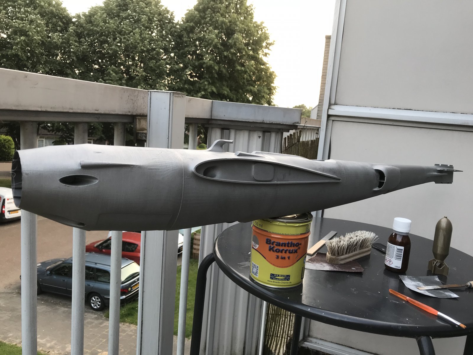

Hitte en vervorming die ik al een beetje heb mogen ontwaren bij een 130% geprinte PLA romp van 3D labprint.

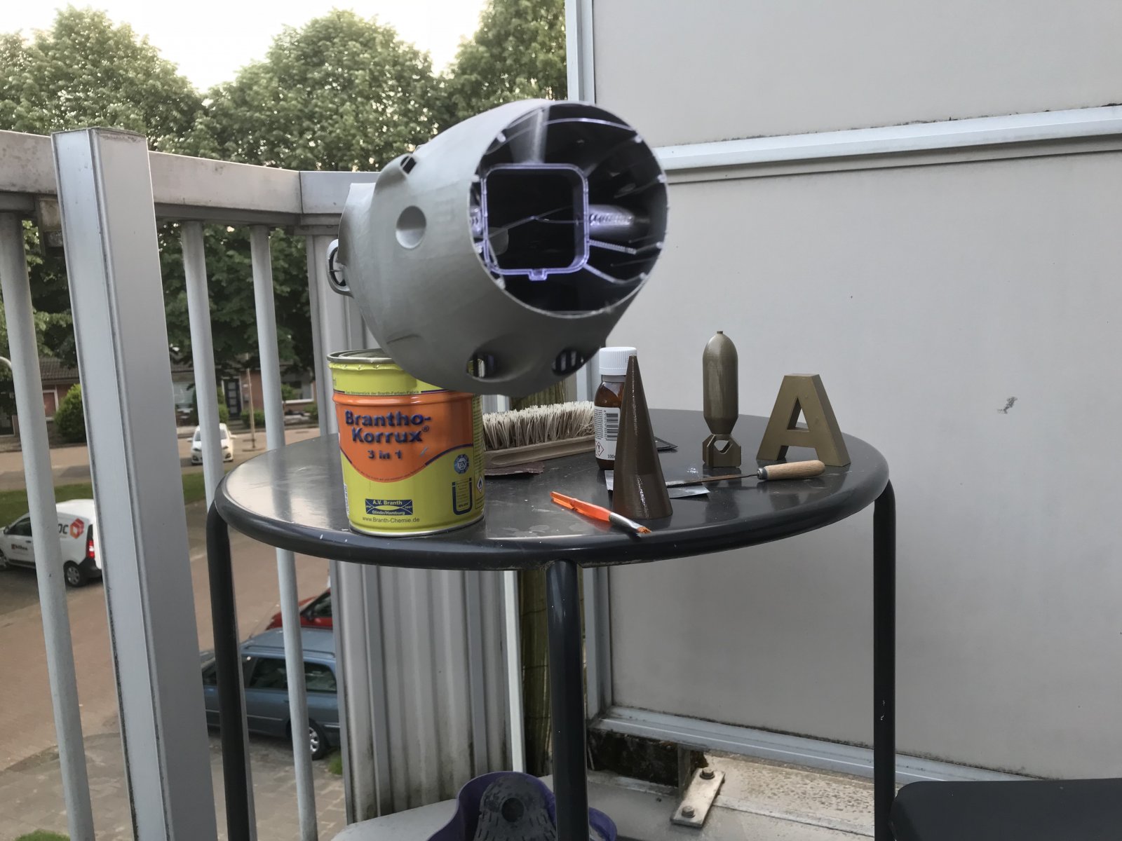

Ben er namelijk heel erg bang voor dat als ik de La-15 in de zelfde stijl als 3D Labprint zal intekenen en uitprinten dat het een rimpelig oud ABS dametje zal worden.

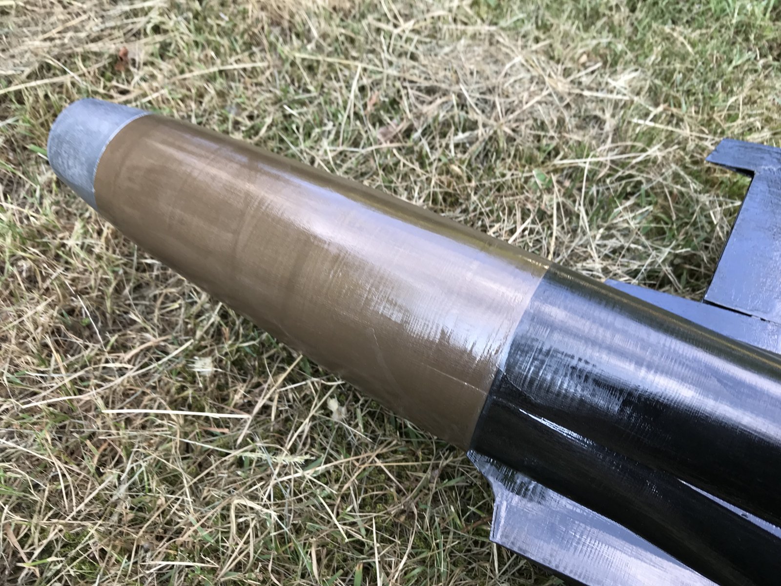

Ook heb ik nog een andere leuke verf gevonden.
Drie in één verf.
Droogt redelijk snel.
Met een zachte kwast moet men al rekening houden dat na 5 snelle strijk bewegingen de verf al indikt.
Ook vult de(grond)verf de onderlinge geprinte PLA lagen best wel goed.

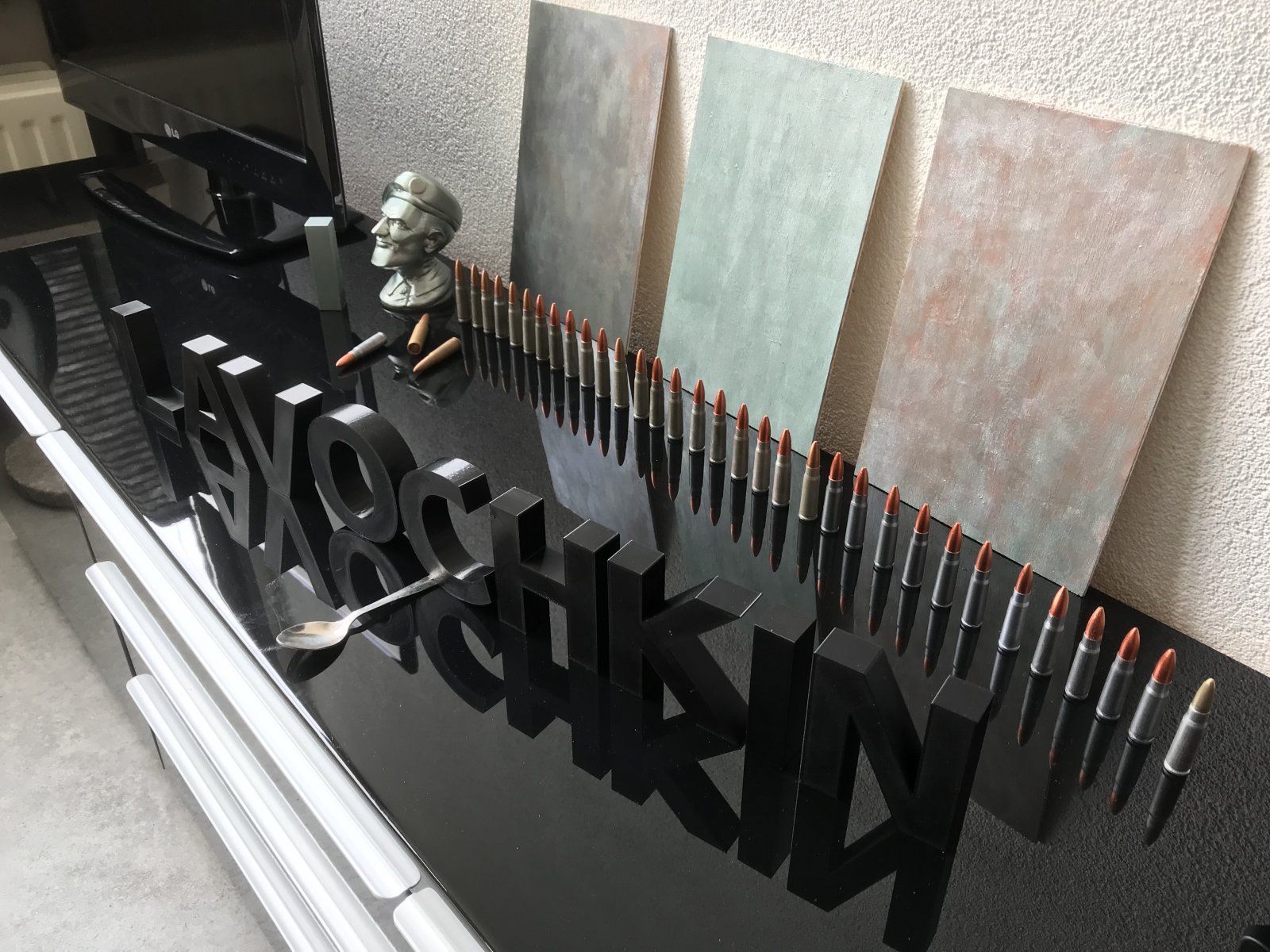

Al met al,genoeg te doen de komende tijd.
Waarbij ik ook nog drie proef plaatjes(3mm berken) heb beschilderd om te kijken welke kleur ik mijn wand(en) van de 3D printer kamer wil geven.

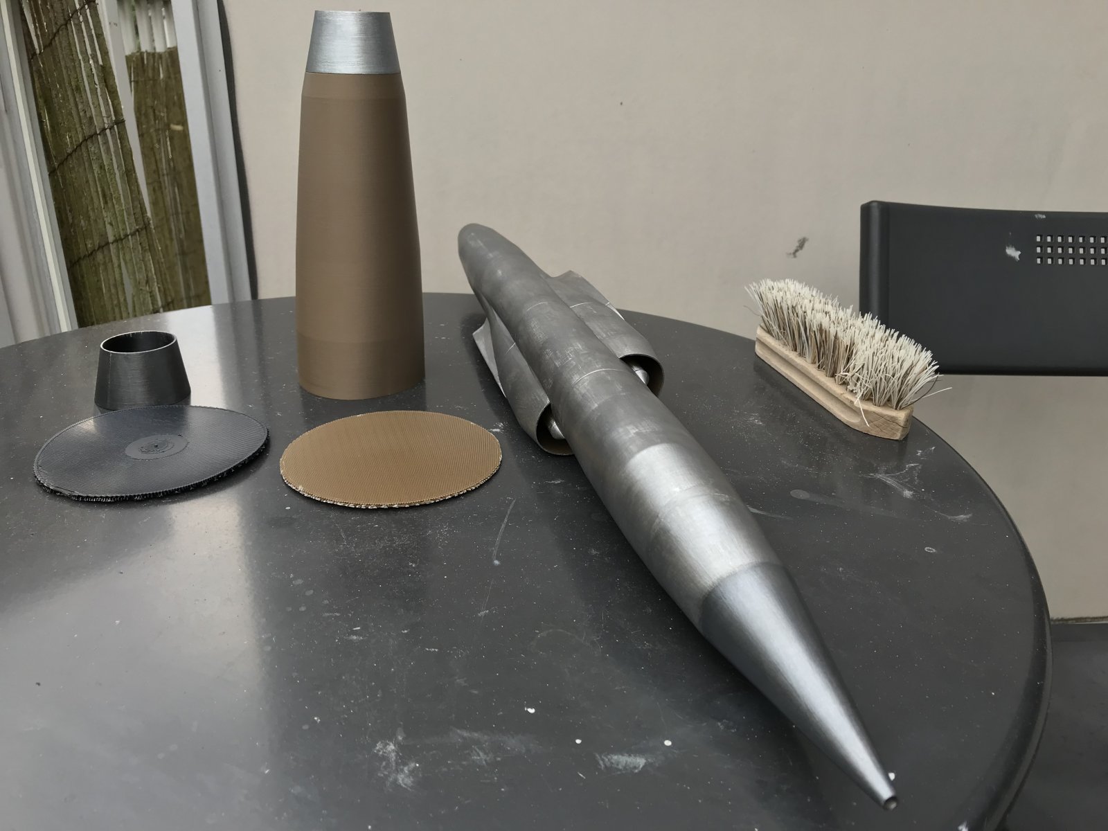

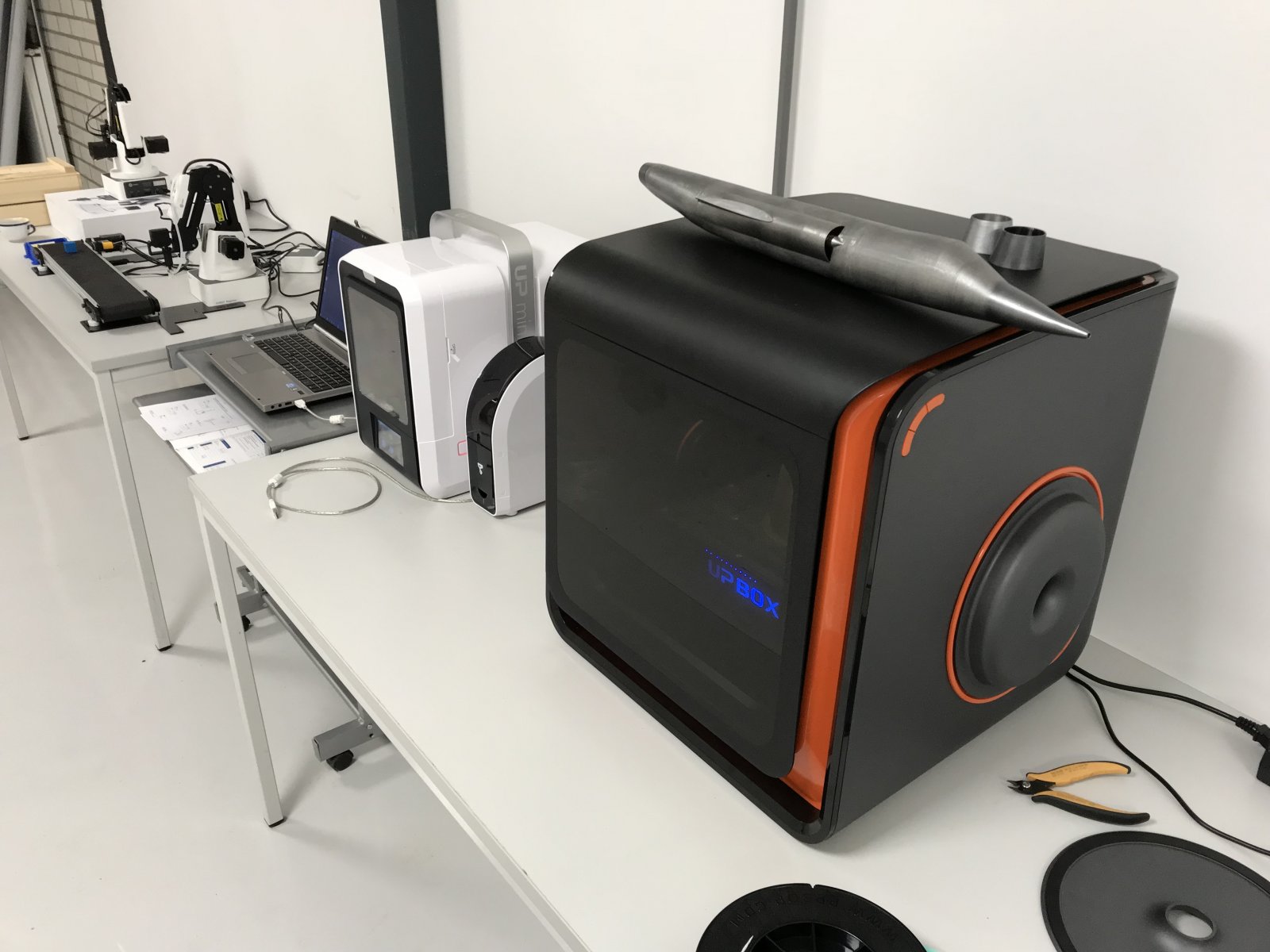

En vandaag de grotere Up printer getest met goud filament.
Een ABS goud filament die geprint is op 220 graden C.
Morgen verder testen met “normaal” zwarte budget ABS geprint op 250/260 graden C.
En ter vergelijking:eek:_O
Deze is nog groterder.......:)
Een prima bakplaat voor de hamburgers.
Maar goed,de Lavochkin La-15 gewoon in meer delen tekenen en printen.
Ben tevreden met de Starfighter delen die met Blender zijn getekend en uitgeprint.

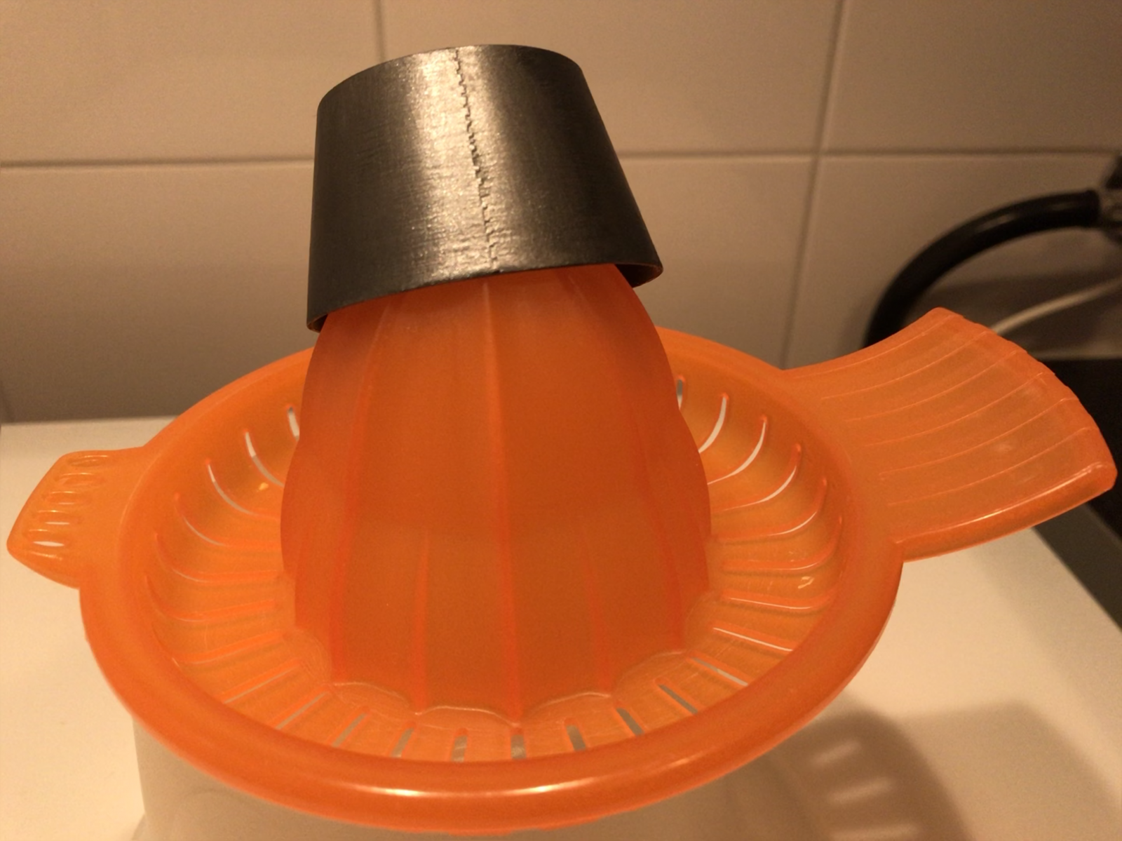

Het printstuk van de(PLA)uitlaat heeft een mooi detail.(Up mini printer)
Zou mooi zijn als ik er achter kom hoe ik deze ‘’panel line” met Solidworks kan nabootsen.

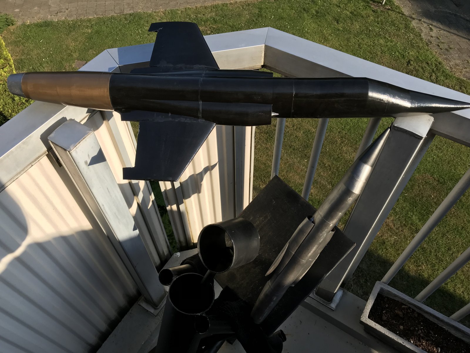

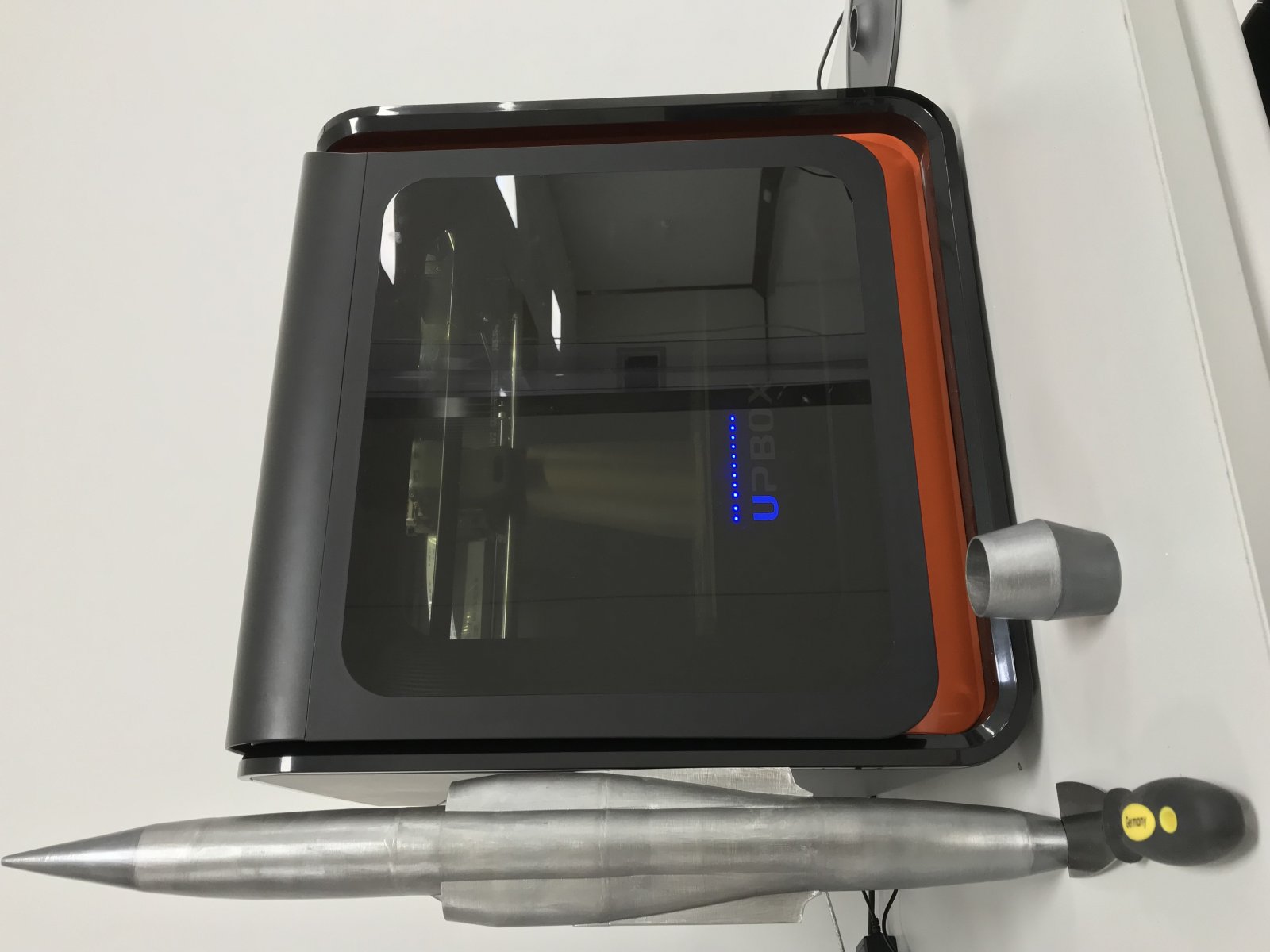

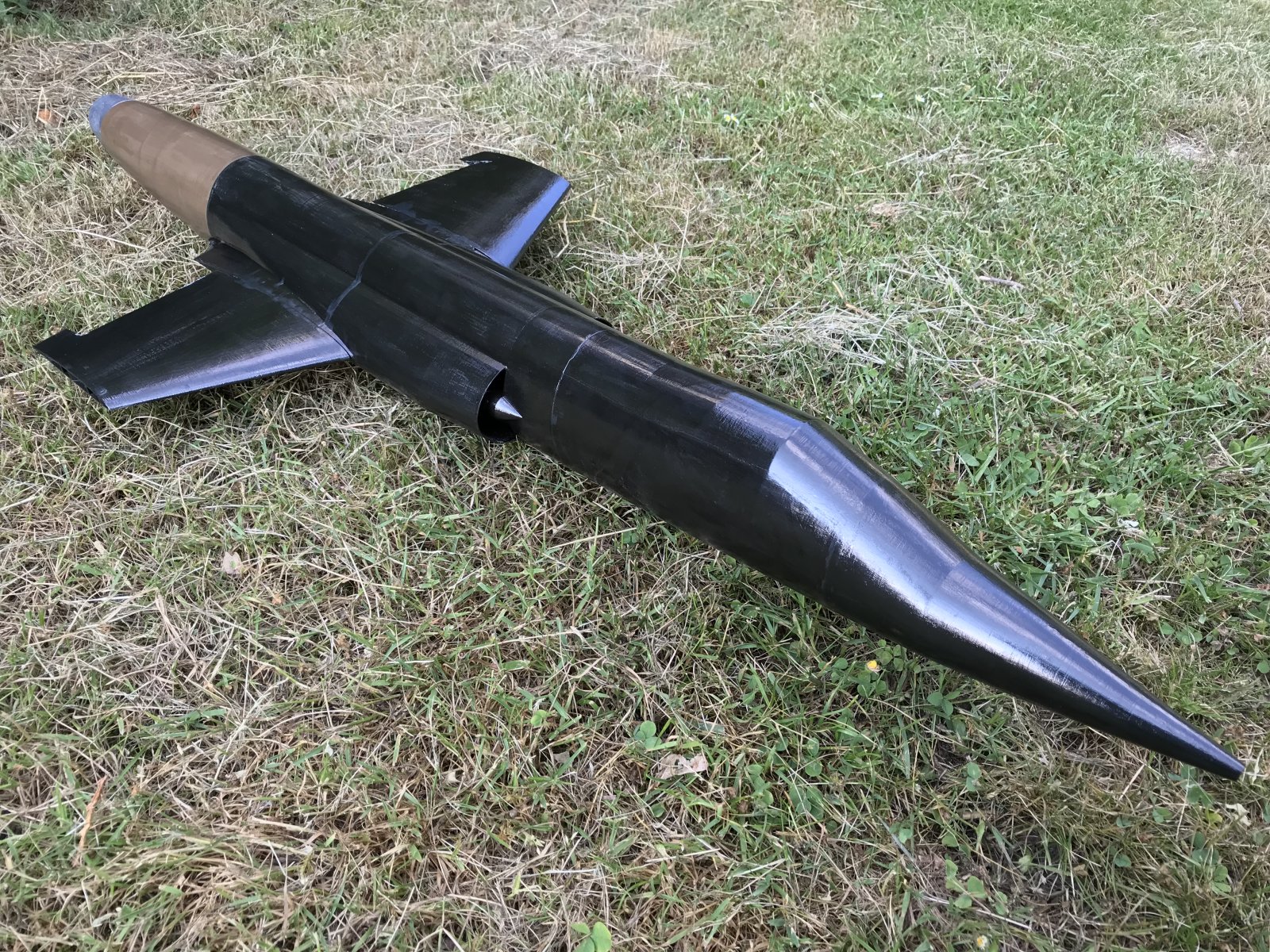

Op dit moment het kielvlak van de T staart aan het printen.......
99F40F6D-56A1-4A51-A958-FE54023A7232.jpeg BCEBBFE6-D026-4776-8E33-BB6A4D3C3E63.jpeg AC913EB3-F0F6-4485-B8DC-88137AAE5ADB.jpeg A7CF9CDA-E13F-4944-9B9D-56D7AFBBD559.jpeg F956D4C6-1454-4E95-9E71-0ACAB07E01D7.jpeg BD5D91B5-0881-4982-8F8F-AD85F9B92A83.jpeg EBED0DC7-39A3-4CE1-9226-DFB365FE41B5.jpeg
300 gram tot nu toe.Romplengte plus minus 930 mm.
Gewoon nu eerst de rest van de onderdelen printen van deze prachtige Starfighter om te kijken wat het eindgewicht word met het zwarte ABS budget
filament van 3D2buy.(250/260 gradenC)
Om vervolgens het hele proces te herhalen met geel ABS+ filament van Tiertime ‘gebakken’ op 274 graden C.
Het model van de Starfighter zal ik gebruiken als voorbeeld voor de La-15.
Op dit moment vind ik de ABS wanddikte van de 930 mm lange Starfighter zodanig sterk dit ik het wel zal aandurven om deze met 20/30 % te vergroten.
Maar ja......Mijn nieuwe Up box+ gaat maar tot een hoogte van 205mm.(De onderlinge rompdelen zijn nu 180 mm)
Zal kunnen beteken dat de La-15 ook nog is een keertje zal kunnen worden gevierendeeld voor een 90 mm impeller.......

Thank you Igor.
Vier maal 20 mm SHvak.
Twee maal 23 mm NS-23
In de toekomst bestel ik nog twee stuks van het Nudelman N-37 kanon die horen bij de Lavochkin La-200.

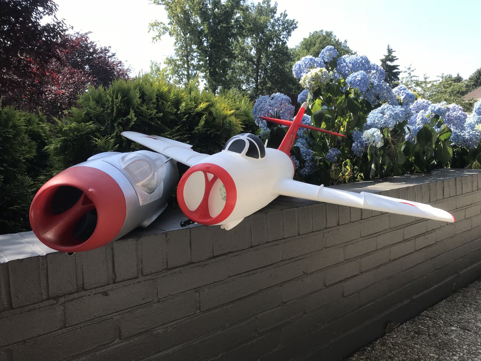

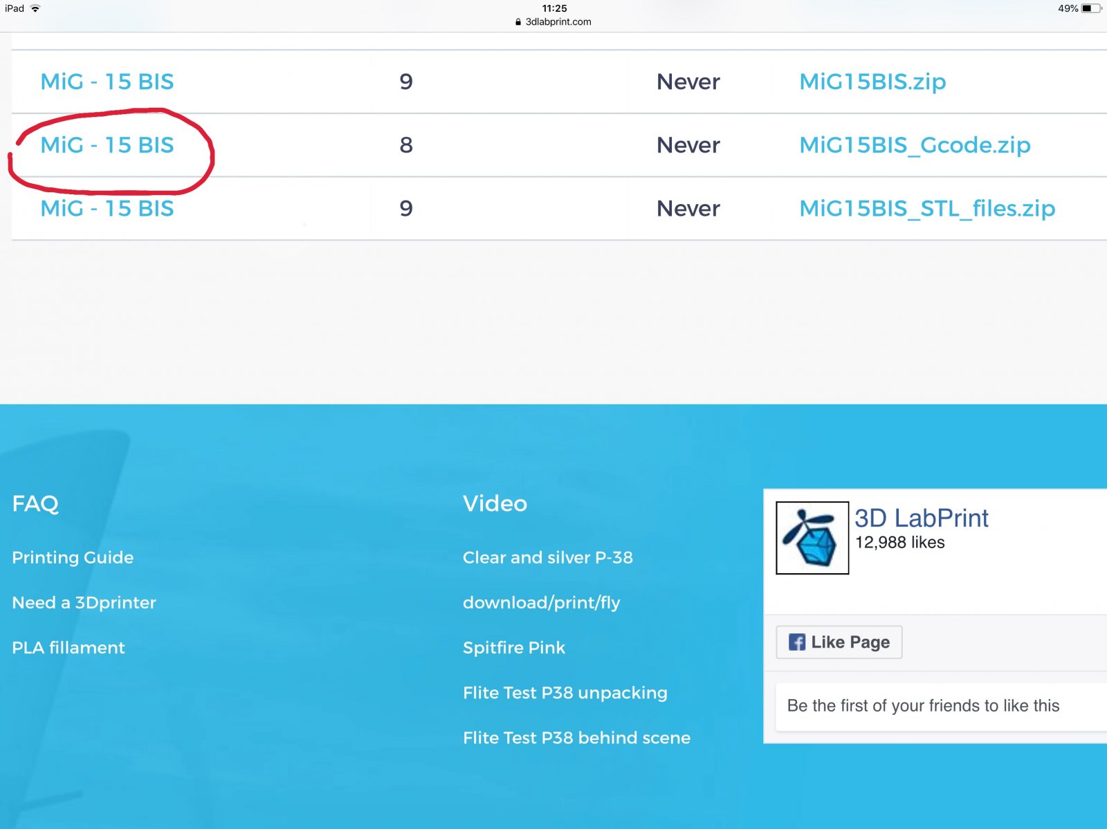

Ook mooi dat sinds gisteren de vergrote versie(15%)van de Mig-15 is uitgebracht.
Fijn om te zien dat de jongens van 3D labprint hun ontwerpen met een behoorlijk tempo aan het doorontwikkelen zijn.
Uiteraard zal ik hopelijk eind augustus met mijn nieuwe Prusa en Simplify 3D/Cura de nieuwe Mig-15 gaan uitprinten.
Ben zeer benieuwd naar het her-ontwerp van de nieuwe versterkte vleugel aanhechting........
