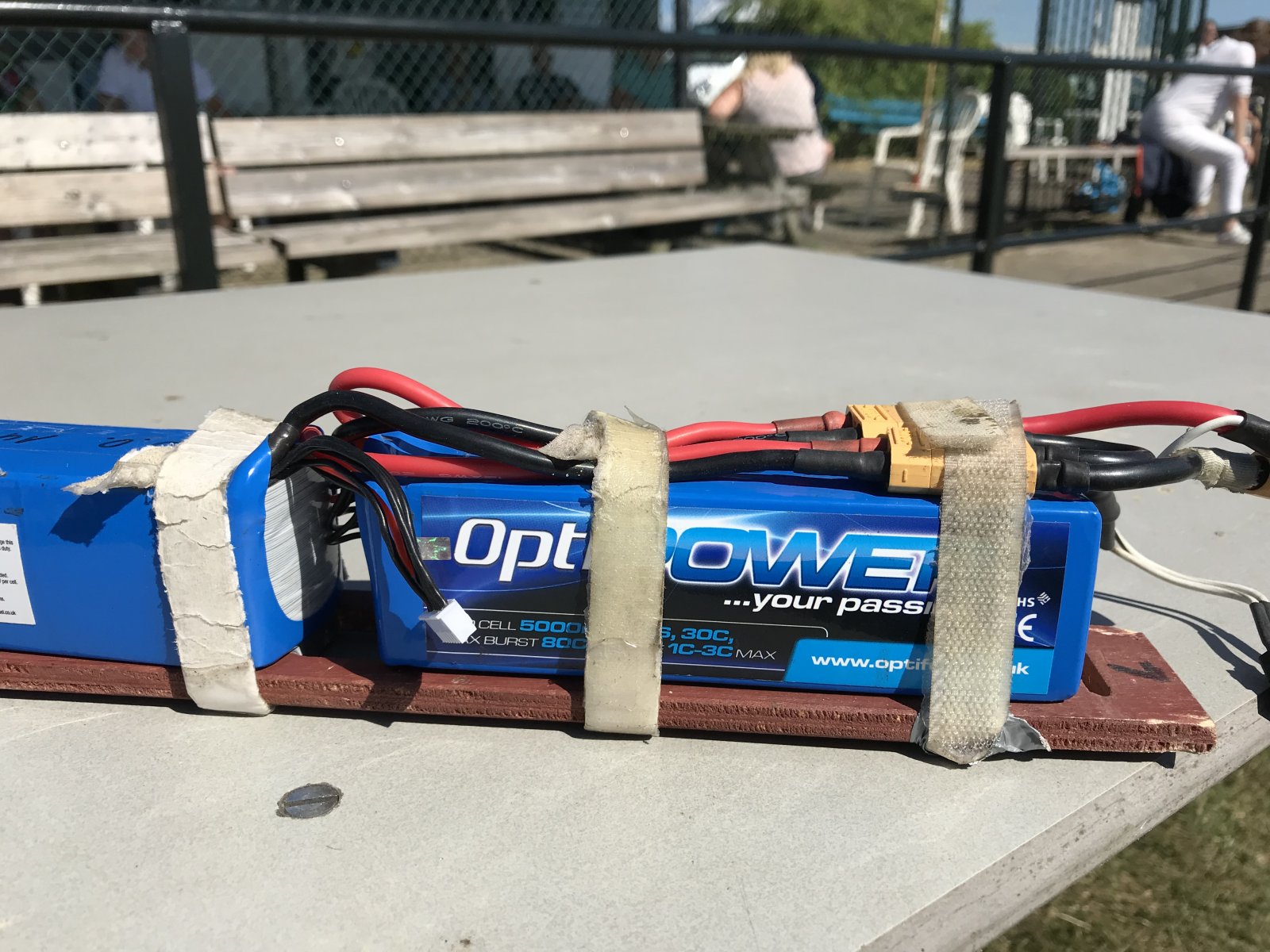

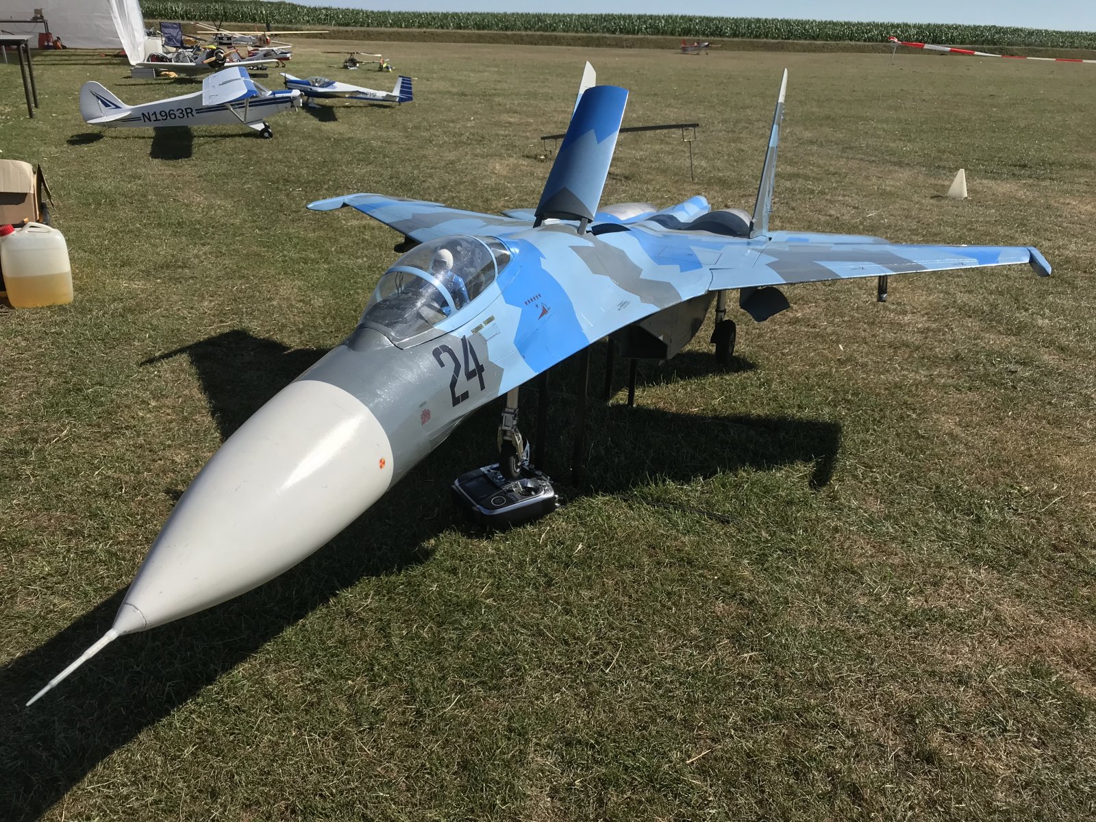

En van Astana naar Klazienaveen.
Met een Rus die 3D geprinte onderdelen met zich mee draagt en waarvan de mal onderdelen ook 3D geprint zijn.
Daarmee kwam de ontwerper(Jacob) op een totaal gewicht uit van 17.6 Kilo.
(2x 110 mm impeller)

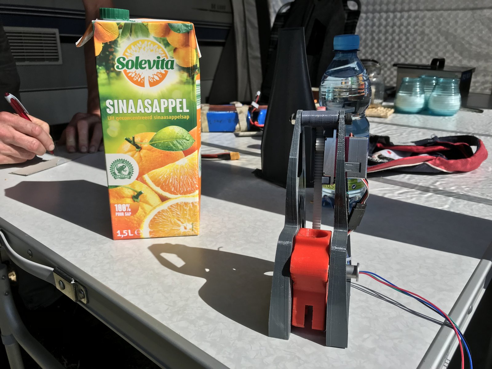

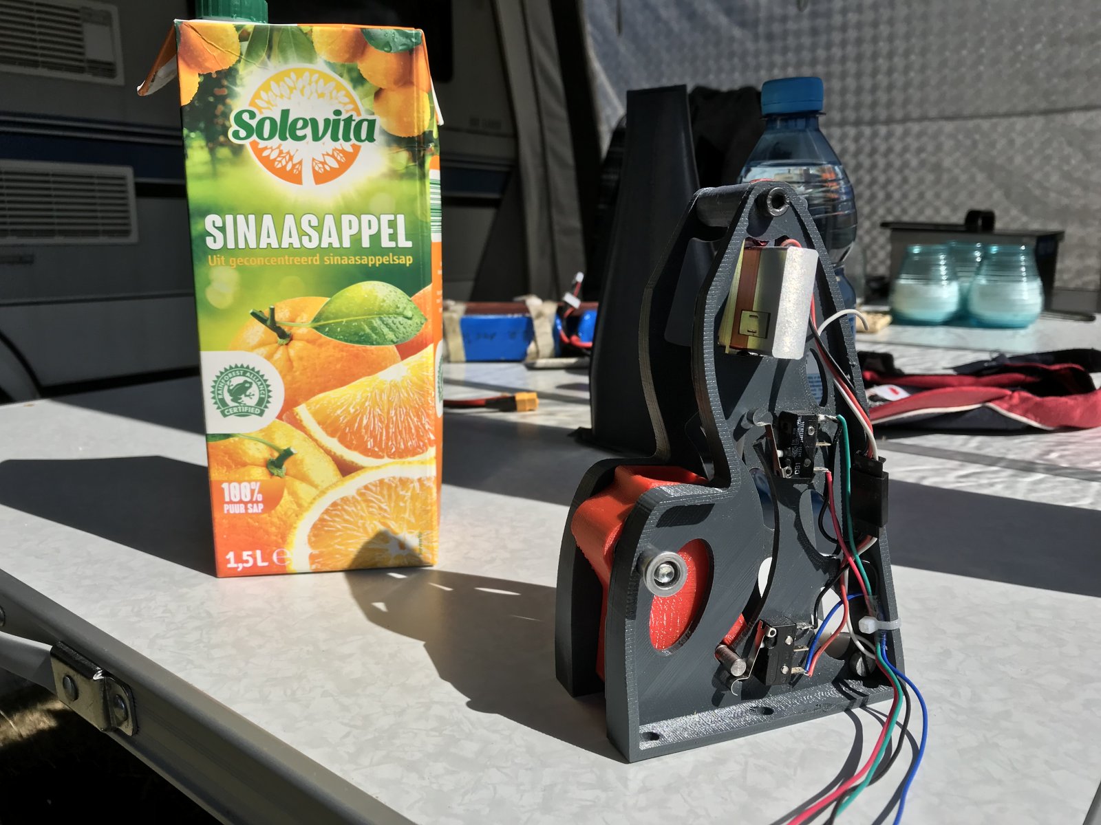

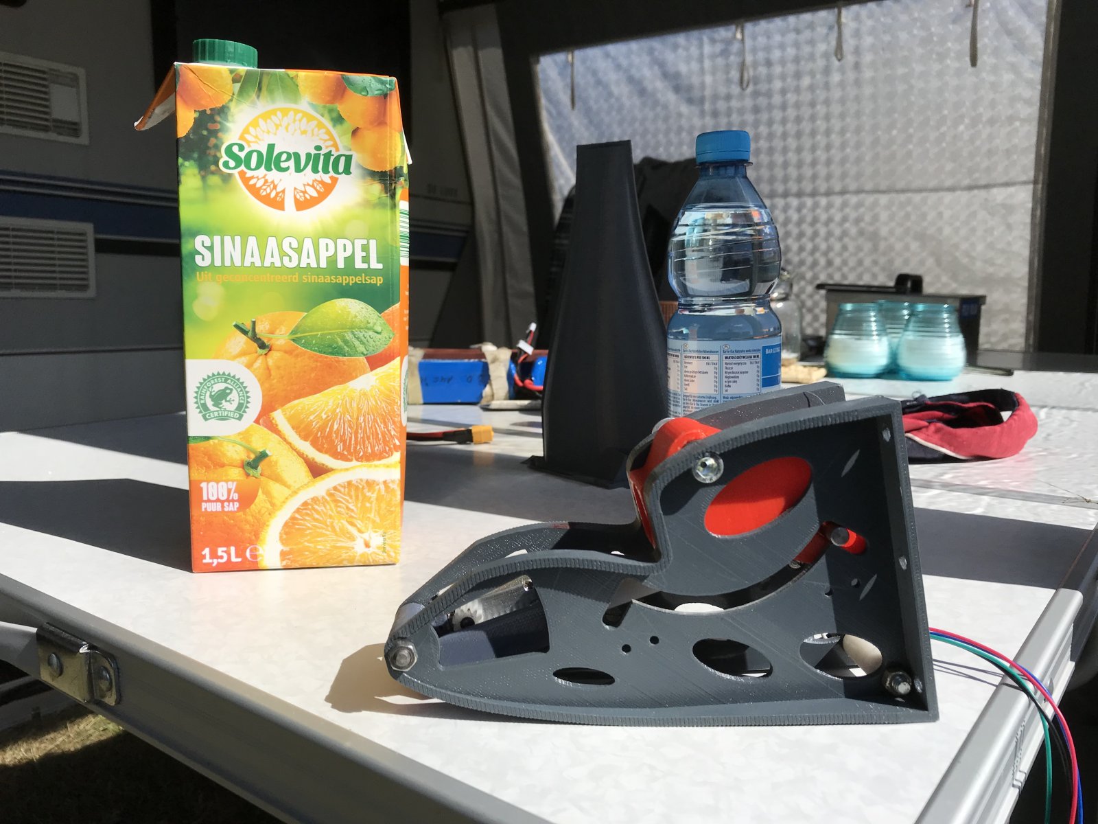

En bij zijn caravan ook nog even naar zijn ontwerp van een 3D geprinte “voorpoot” gekeken.(10 Euro)

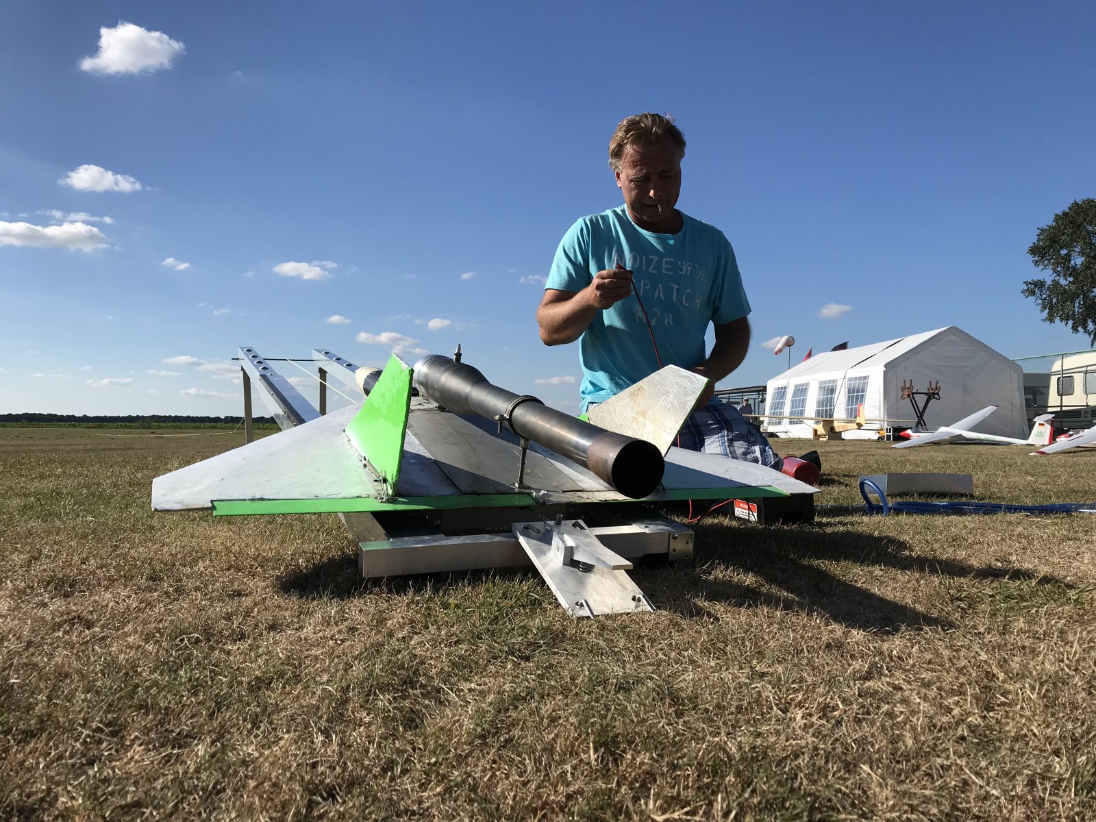

Waarbij s’avonds voor de barbecue dit monster ook nog werd losgelaten........

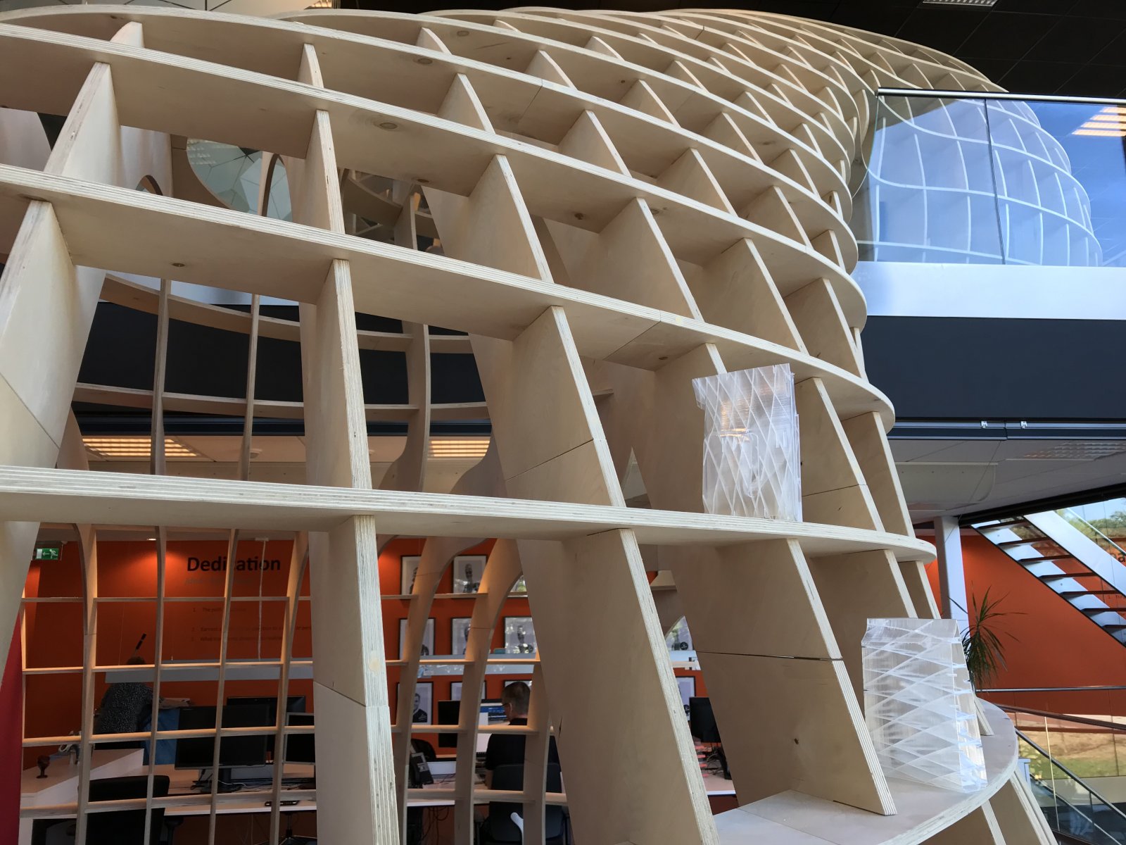

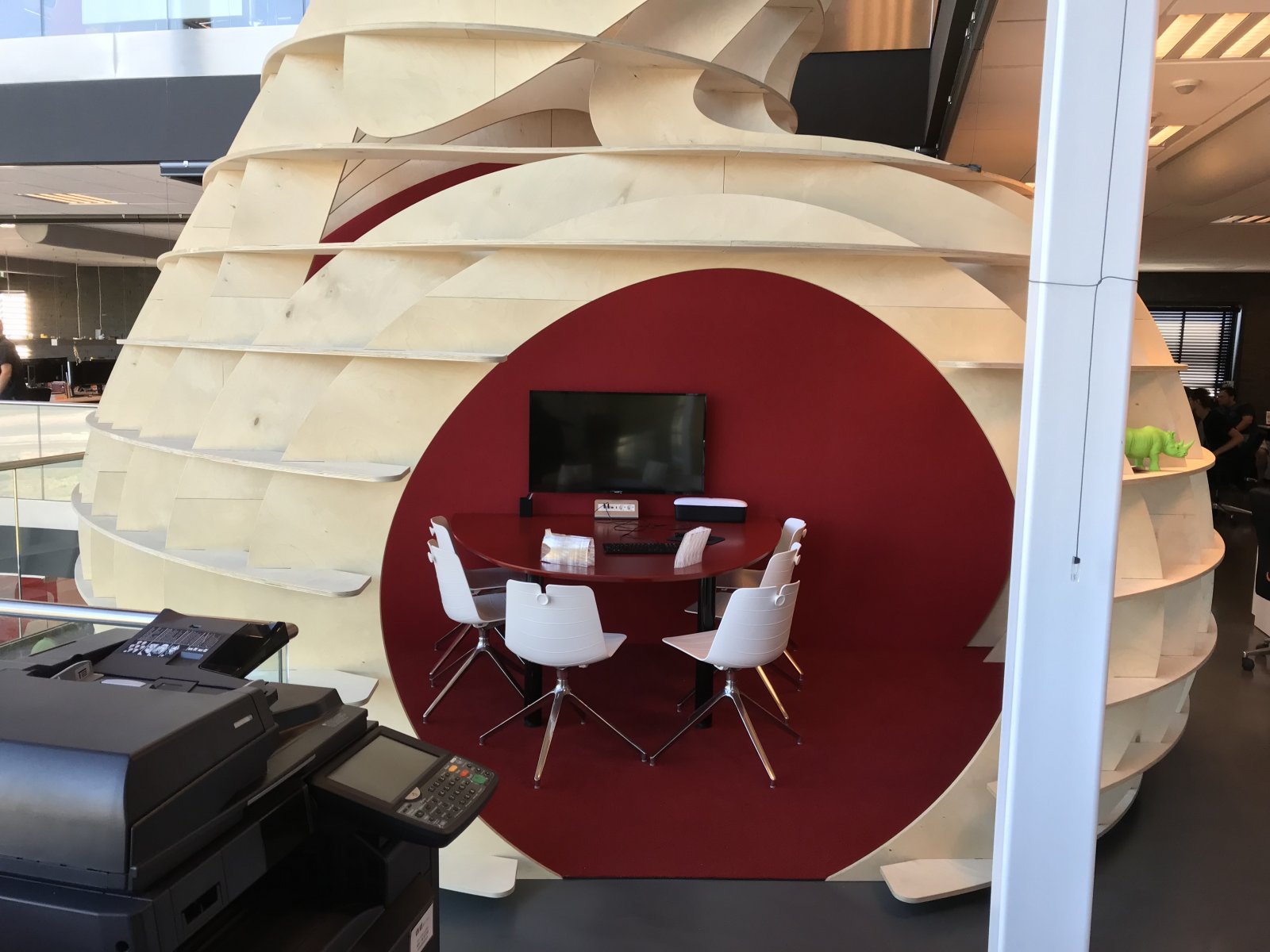

Dus ik vanmorgen met twee proefstukjes van medeforummer Coen l naar de receptie van dat bedrijf.
Ze hebben geen receptie,’t was min of meer een open inloop.
Met een inspirerende werkruimte.
Met een 2D printer.....;)

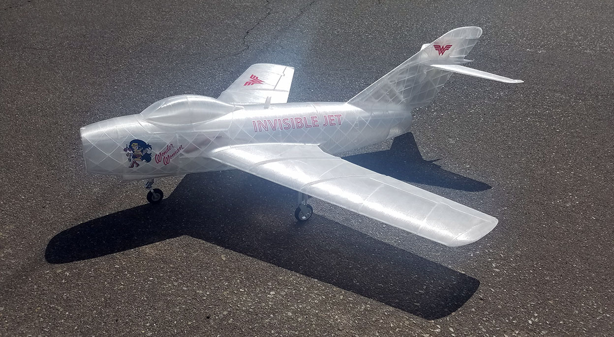

Ik denk/hoop dat er dan net genoeg tijd is voor de vakantie om alvast een onderdeel van de
met 15% vergrote Mig 15 in transparant PLA te printen.

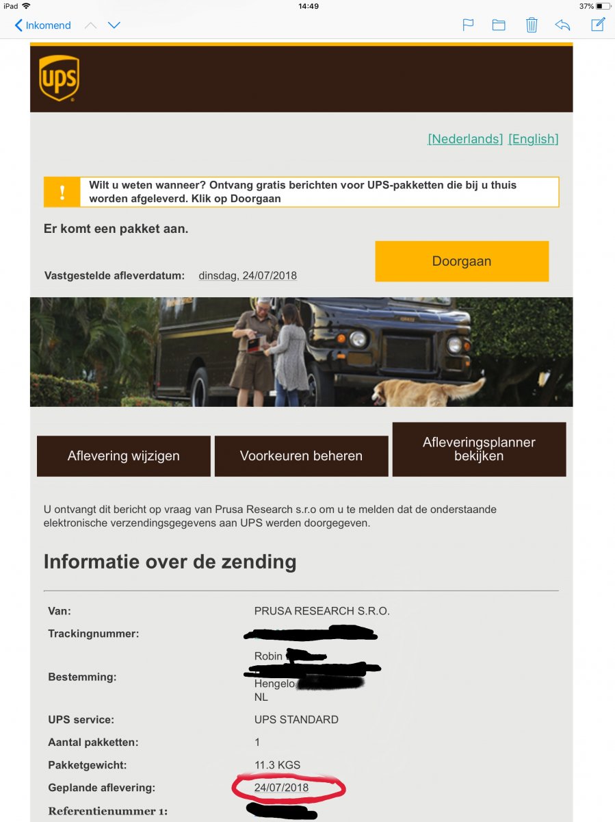

TADAA TADAAAAAA!
2 juli betaald,24 juli moet de Prusa i3MK3 worden afgeleverd!
De Prusa website gaf aan dat de kit ooit in een record tijd van 4 uur in elkander is gezet.

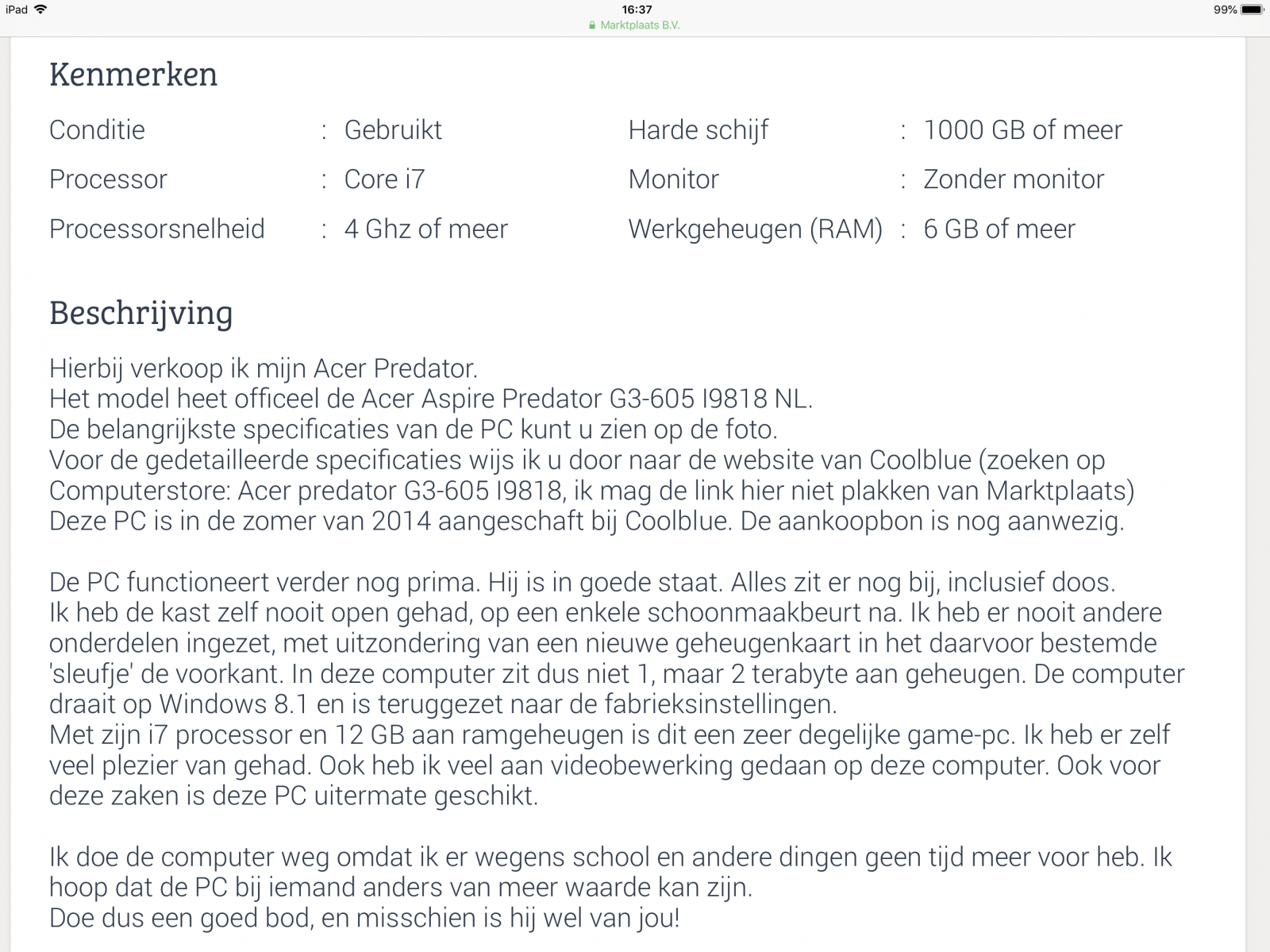

Ook heb ik op marktplaats een bod uitgebracht op krachtige gaming computerkast die Solidworks kan ondersteunen.
De biedingsoorlog is al een tijdje bezig.Ook heeft de verkoper totaal geen haast.Kan dus nog wel een tijdje duren.

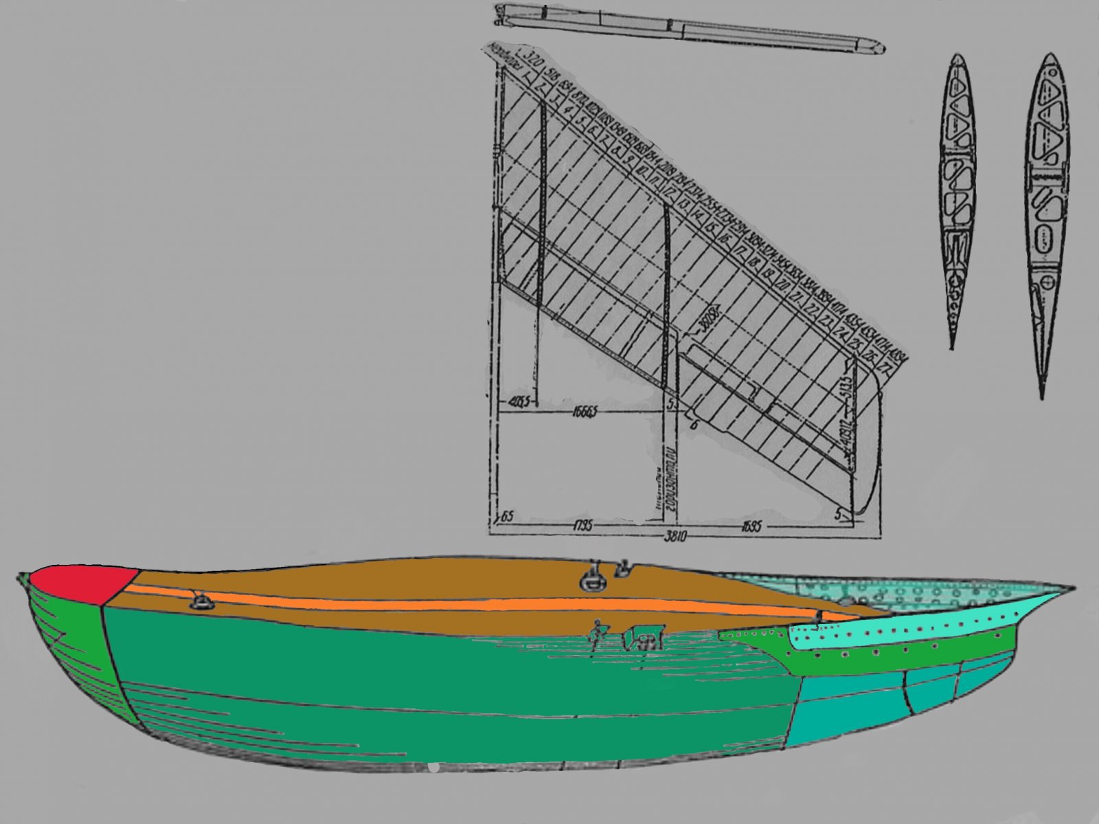

Edit:Underbelly tank ingekleurd.

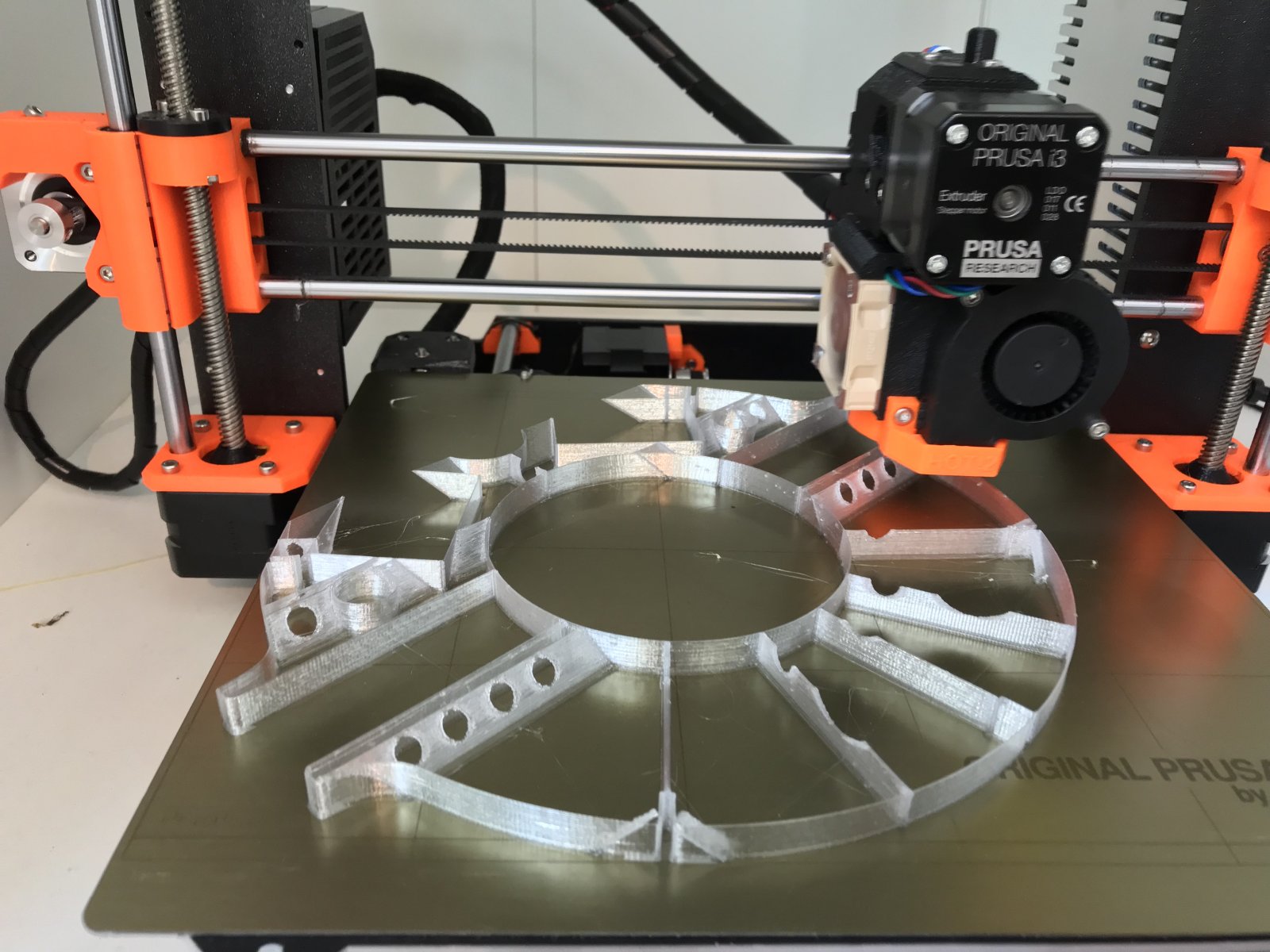

De Prusa i3 MK 3 is inmiddels een weekje aan het draaien.
Mijn angst voor de zelfbouw kit was onterecht.
Achteraf gezien......
Inderdaad,gewoon de gebruiksaanwijzing lezen,en rustig de tijd nemen.
Dit resulteerde uiteindelijk in een heerlijk stille printer,die ook s’nachs staat te draaien.
Wel slaap ik met open deuren(warm weer)en oordoppen in als de printer haar werk verricht.
De onderdelen van de vergrote Mig bis-15 worden vanaf het allereerste begin zonder ook maar één misprint prima door de printer verwerkt.(knock on wood)
Wel heb ik eerst het Prusa zilver PLA die bij de kit zat eerst geprint.
En ben nu bezig met het transparante PLA van 3D2buy
De Lavochkin La-15 zal zo veel mogelijk in de stijl van 3Dlabprint worden ontworpen met PLA.
De ABS Lavochkin La-15 zal “iets” anders worden ontworpen.
Want wat is het warm geweest de afgelopen tijd.....
Ik heb nu goed gezien hoe de PLA huid van de Mig-15(en andere ontwerpen)zich in deze warme condities gedraagt.En dat ziet er NIET mooi uit.
Blijf dus nog steeds gefocust op ABS en misschien het PETG of Nylon.
Tot en met donderdag nog even lekker printen,vrijdag aanstaande op vakantie naar Italië.
Groet:Robin

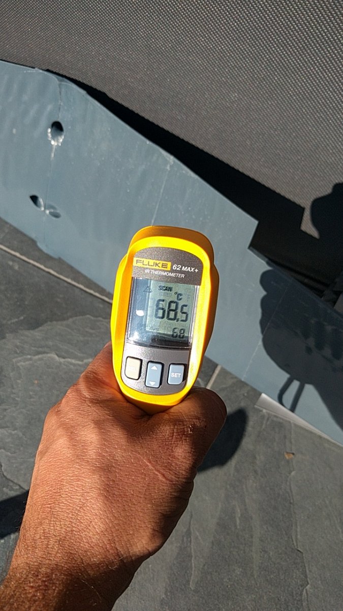

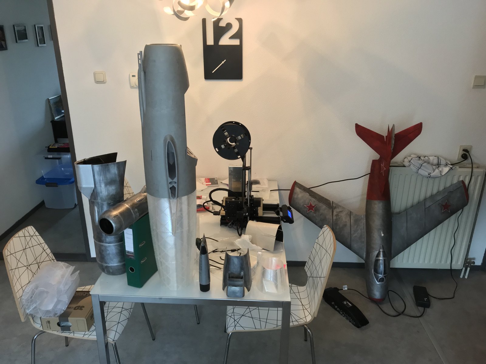

Ja,ik zal morgen weer naar mijn “modelbouwwoning” gaan en een foto plaatsen.
Mijn woning met tuin op het zuiden,een bitumen ‘plat’ dak waarbij er op een bepaalde plaats ook het teer van de bedekking door het dak kwam.
Eergisteren gaf mijn thermometer in die ruimte 35 graden aan.
En ik weet haast zeker dat het ook nog wel eens 40 graden is geweest.
Het betreft de vleugel van een 130% vergrote P-38 van 3D Labprint.(PLA)
Die ik begin dit jaar in Spanje heb laten printen met naar ik schat een behoorlijke dikke draad en snelheid van deze print.
Groet:Robin

Onderstaande foto's zijn van een vleugel gemaakt van PLA die als test een korte tijd in de zon heeft gelegen. De temperatur loopt ongelofelijk snel op als het even in de zon ligt.
Heb een aantal testen gedaan met Colorfabb nGen dat print bijna als PLA, geeft iets meer stringing, maar verlijmen met secondenlijm en activator geeft geen goede verbinding. Bison kombi power wel maar dat moet de tijd krijgen om te drogen.
nGen kan vol in de zon liggen, en vervormd niet omdat de glass transition temperature niet wordt bereikt.
Als iemand een idee heeft welke lijm te proberen kan dit mijn inziens een ideaal materiaal zijn om vliegtuigen van te maken.
