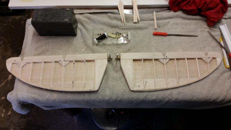

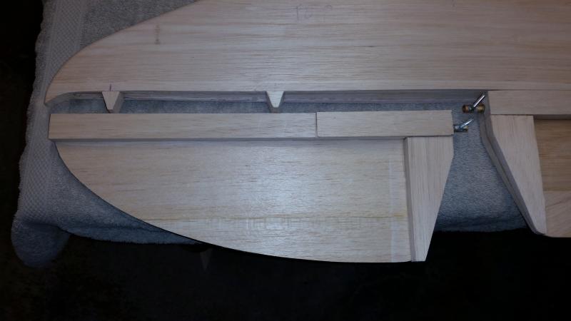

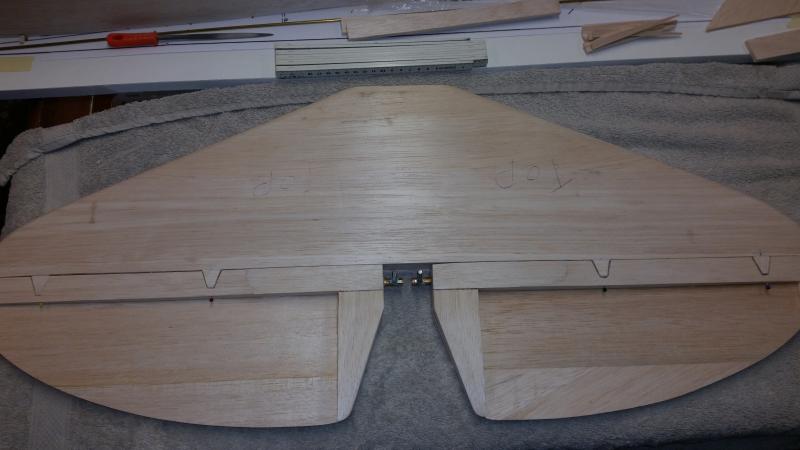

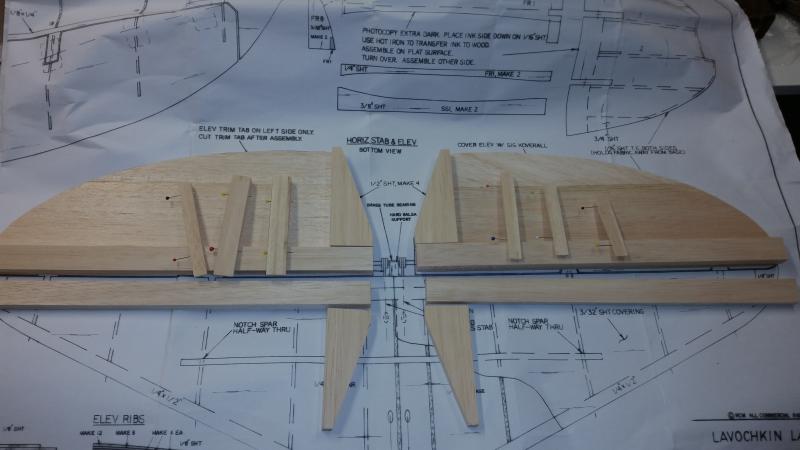

Ik heb wel weer wat gedaan de hoogte roeren moest ik nog aan beginnen en de schaal scharnierpunten op stabilo maken, dat was nog best een aardig klusje om te doen.:D
full
full
De aan sturing van de roeren weggewerkt
full

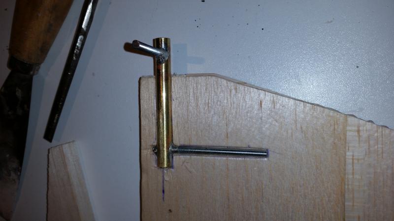

De schaal scharnieren waar de pennen in komen
full
full
full
Hier zijn ze bijna klaar moet nog de trim uit sparring in de linker maken en nog schuren maar begint al wat te worden.

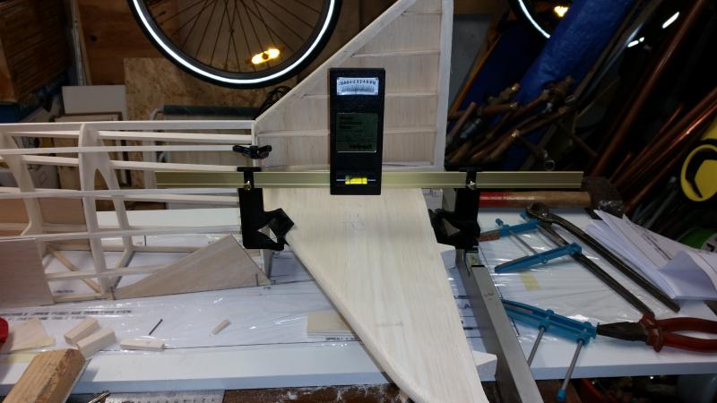

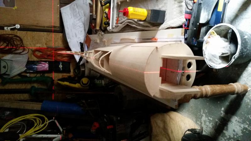

Ik heb ook met een laser de staart en het stabilo uit gericht en met een instelhoekmeter na gekeken en dat staat goed op +1
