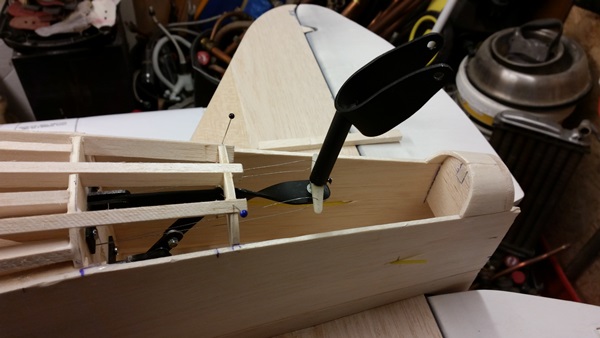

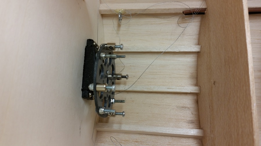

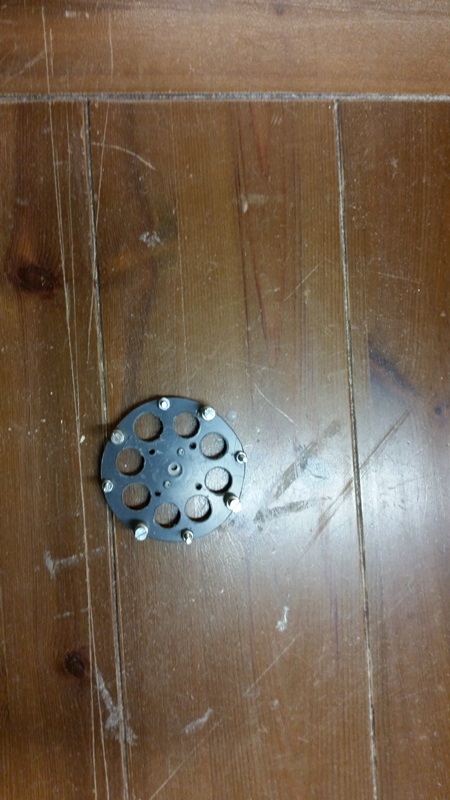

Ja dat klopt maar de schijf is 7 cm had er eerst één van 4 cm op en had de servo op doordraaien gemaakt dat was de 2de poging mijn fout sorry .Dat liep wel maar je kon niet goed het eind punt instellen vandaar weer anders gemaakt . Nu werkt het goed gelukkig, foto's moet ik nog even kijken hoe ik dit nu op het nieuwe forum moet plaatsen en eventueel en filmpje er van maken zal ik ook wel doen maar even geduld komt goed .

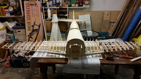

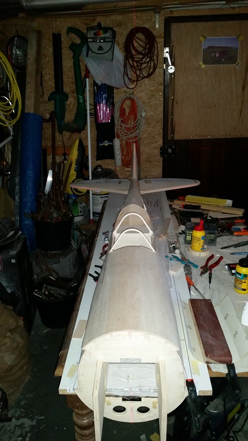

Romp is van de bouw plank en kan nu aan de onderzijde beginnen en aan de midden sectie van de vleugel, het gaat lekker zo als je tijd heb om te bouwen :)

Even wat foto's denk dat ze wel wat kleiner mogen
Als je ingelogd bent zijn de foto's best groot ,maar als je uitgelogd bent en je kijkt zijn ze erg klein is dit zo oké of moet ik er nog wat meedoen .
Hoor graag jullie mening voor ik nog meer foto's ga plaatsen .
Gr ronald

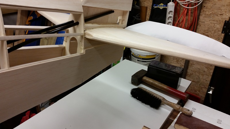

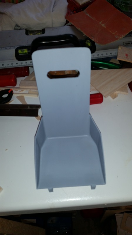

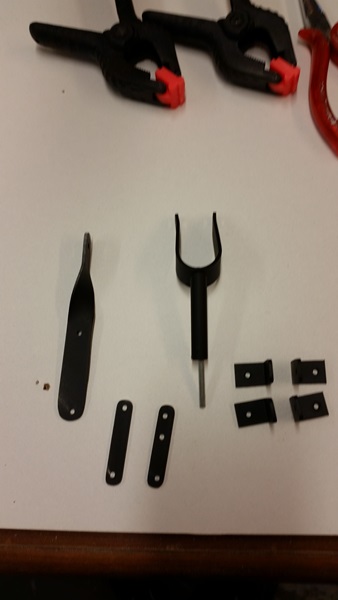

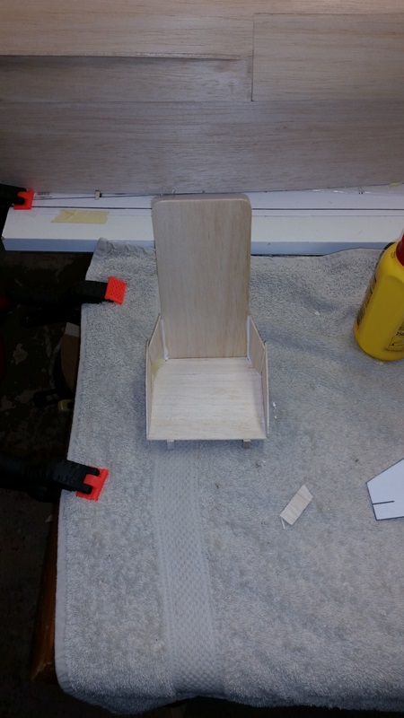

Heb even gekeken voor een piloot maar die hebben ze niet in 1/4 schaal ,en zijn best prijzig maak er zelf wel één denk ik . De foto 's hier onder zie je de kabel,servo en schijf voor het schuiven van canopy. De schijf wil ik nog aanpassen /lichter maken de metalen bouten vervangen door kunststof of iets anders maar wel zo als het nu is want dit loop perfect nu, zal proberen als het definitief klaar is een filmpje maken .De rest van de foto's is zo ver ik nu ben.

gaaf gemaakt!
Man, als je die veger en dat vuistje bij het stabilo ziet liggen realiseer je je pas hoe groot dat ding wordt!
Ik zag ook dat ze geen 1/4 russische piloot hadden, suf van me
ik heb een 1/5 Luftwaffe besteld daar, erg tevreden over.
(EN heb mezelf getrakteerd op een servo gestuurd hoofd!)
Ja word een beste kist , dat van die piloot dat is zeker gaaf dat wil ik ook wel ga dat proberen zelf te maken .
Ik ga bij de speelgoed winkel zo'n actie held of wat er kwa maat het beste bij komt/pas kopen en deze dan nieuwe kleding aan doen [dat wil me vriendin gaan maken ]

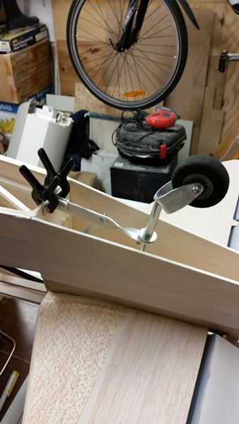

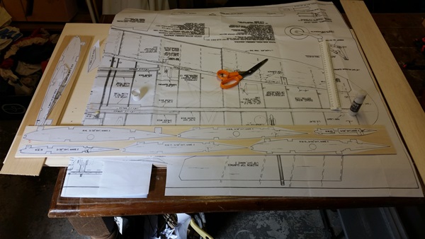

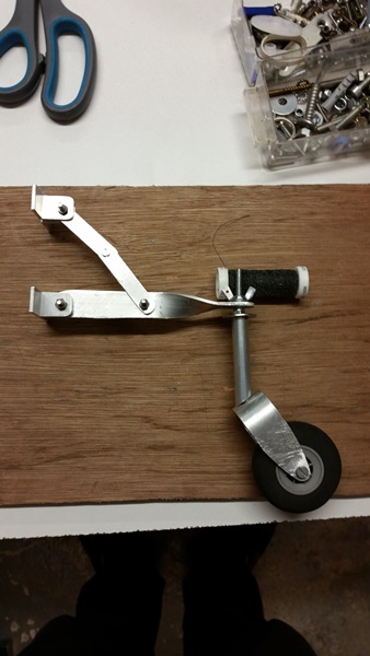

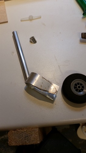

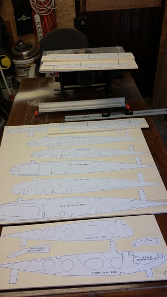

En proberen het hoofd met een mini servo aan te sturen dat moet toch wel lukken hoop ik . Maar eerst maar verder bouwen heb al een groot gedeelte van de ribben uit geknipt van de tekening en hout gehaald hier voor en het staart wiel mechanisme is klaar en gespoten.Had gekeken wat dat kost voor intrekbaar op lucht en wat er bij deze kist past en ja das ook best prijzig , en dan bestellen in Amerika . Dus maar zelf gemaakt ,simpel, mechanisch, heel goedkoop en het werkt . Had er wel liever één op lucht gehad maar ja ik wil toch die moki motor er op dus moet je wat ,en je ziet er eigenlijk niks van . De hoofdpoten zijn wel op lucht dus kan mss altijd in de toekomst het staartwiel nog ombouwen ,we zien wel .

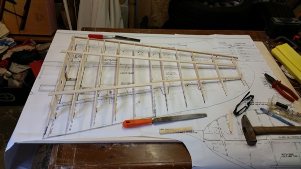

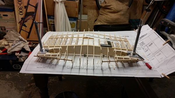

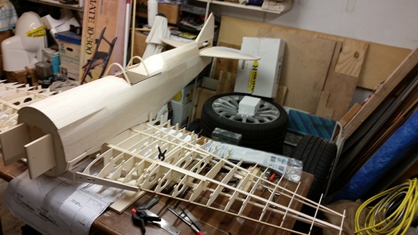

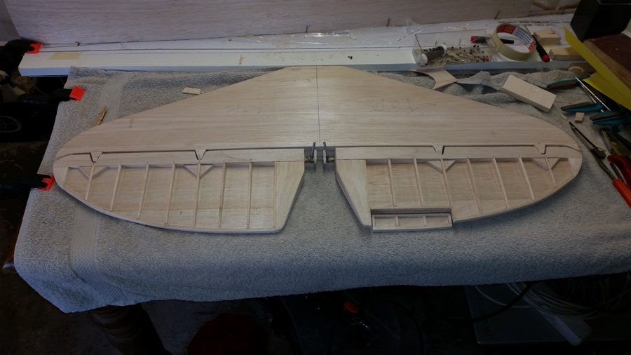

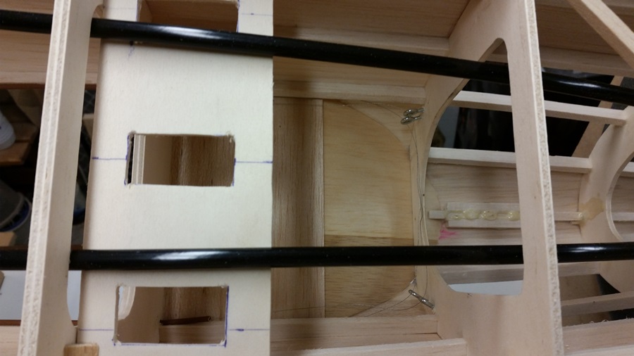

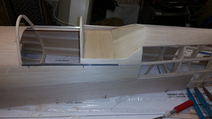

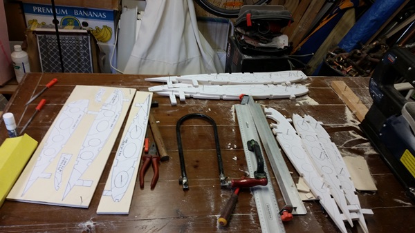

Zo weer even een update, want het is al weer even geleden maar heb niet stil gezeten het gaat lekker en nu helemaal heb vakantie.
Hier wat foto's
20150508_134535.jpg 20150608_130601.jpg 20150614_162116.jpg 20150508_195919.jpg

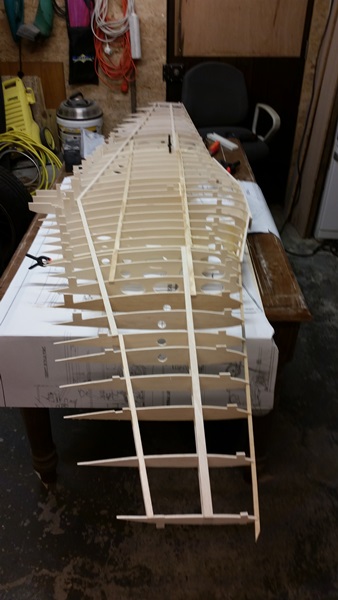

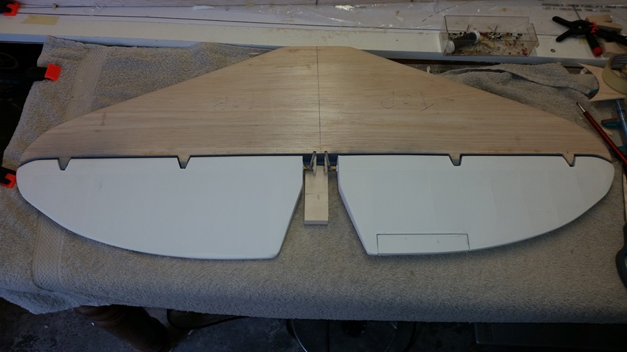

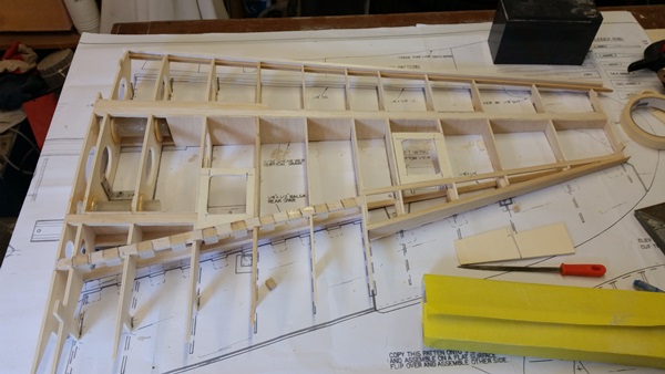

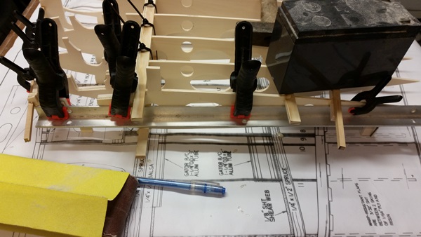

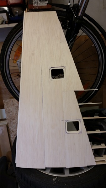

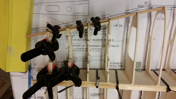

Zo weer een stukje verder , wielen zijn binnen ik heb voor skylite gekozen . De vleugel schiet ook lekker op de 2 buiten delen zijn al beplankt nu verder met de flaps maken en nog één rolroer . Heb nog niet alle foto's verkleint dat komt de volgende keer . Ik heb ook al een leverancier voor de moki gevonden hier bij ons in het dorp de two brothers rc leveren het ook, dus das mooi dicht bij :)
gr ronald
