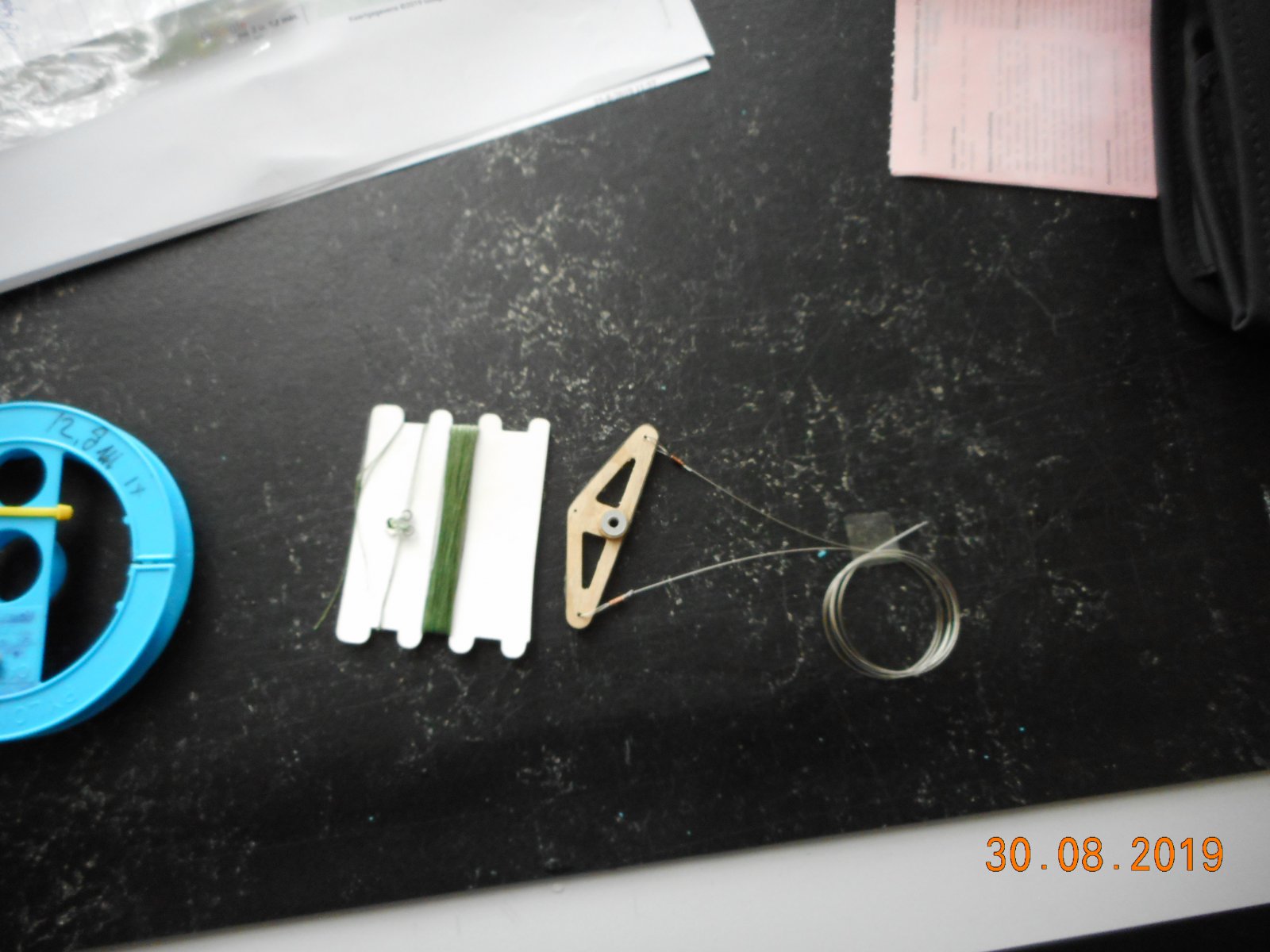

Bruno;
Krimpkous, kom op zeg dat is zooo oldskool.
Eerste foto; de tuimelaar van Arthur, oogje maken, messing of koperen pijpje erop, in het midden van het pijpje een keer inknijpen met een ronde punttang.

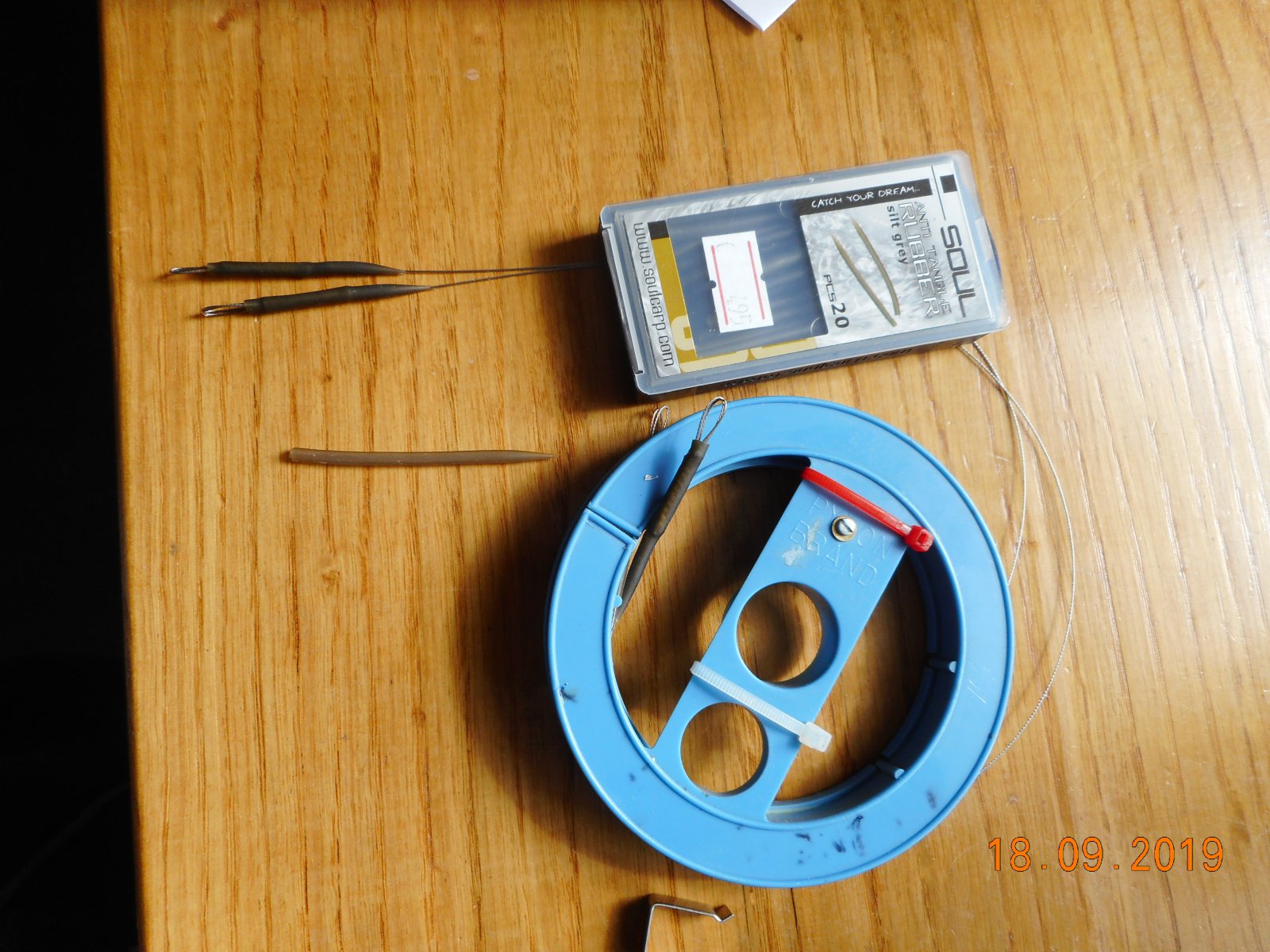

Tweede foto; de lijnen voor mijn Class 1, met F3D motor, dus 0,5 mm, hier zijn de koperen pijpje wat langer, want erg veel lijntrek, hier dus in het midden een paar keer inknijpen.
Nou komt het;Voordat je het oogje gaat maken schuif je eerst een "Anti tangle rubber" erover heen, die kan je zo lang maken als je wilt en die haal je bij de sportviswinkel in de maat die je wilt, dan kan je gelijk de kleinste connectors die ze hebben meenemen.

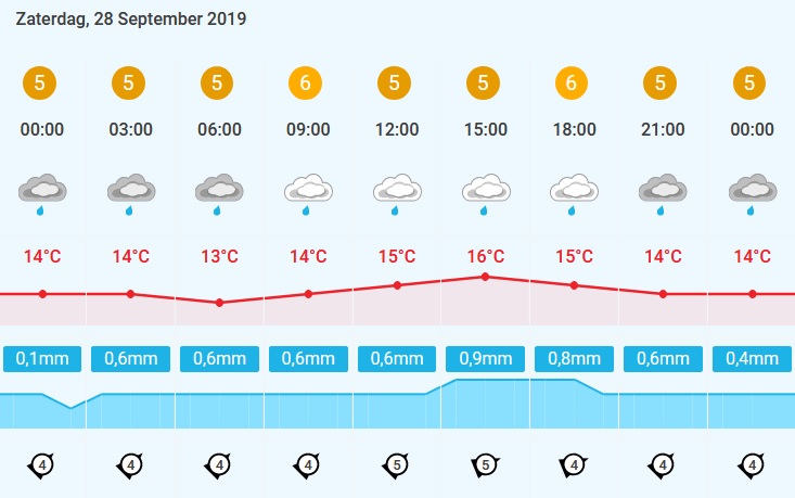

Maar de diverse weersverwachtingen wijzen allemaal in de richting van behoorlijk slecht tot onvliegbaar weer.:eek:
Neem nou bijvoorbeeld deze:
Tochten als de pietjes en een bak water in de nek....
Wat nu?
Nou, we hakken vrijdag om 18:00 de knoop door. Kijk dan dus hier!
