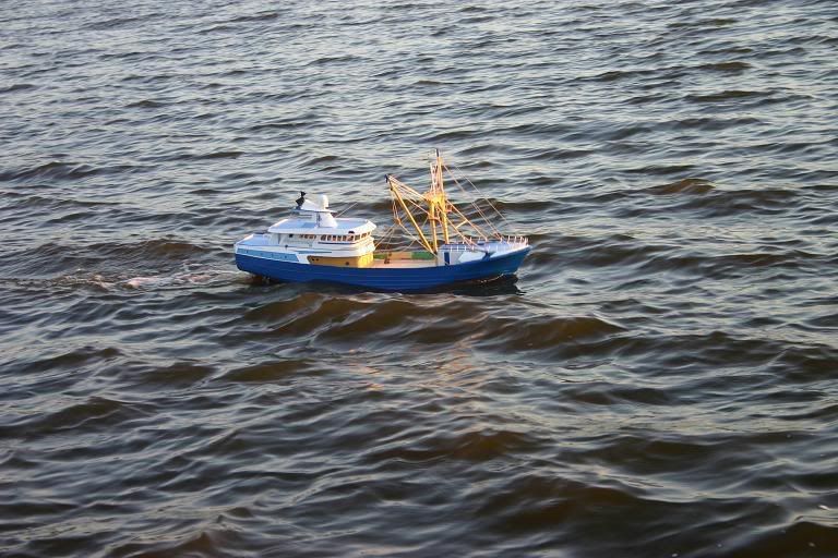

le op het water
Niet zo als verwacht het mooie weer dit weekend.
Althans niet hier in het noorden.
We kregen bakken water en geen weer om de Le even te water te laten.
Ook vandaag was er eigenlijk veel te veel wind en op alle wateren waar wij normaal varen de wind af land.
Op zich geen probleem als je zeker weet dat er niks mis kan gaan.
Alleen weet je dat nooit een eerste keer.
Vanavond na vandaag eerst weer even naar harlingen geweest te zijn toch een poging gewaagt.
Er stond echt veel wind en de golven waar erg hoog.
Alles werkte en dat was het belangrijkste dus na een rondjes varen zijn we weer huis waarts gekeerd.En zullen we als het weer beter wordt de eerste echte vaart van de LE in Lemmer gaan doen.
gr ron
