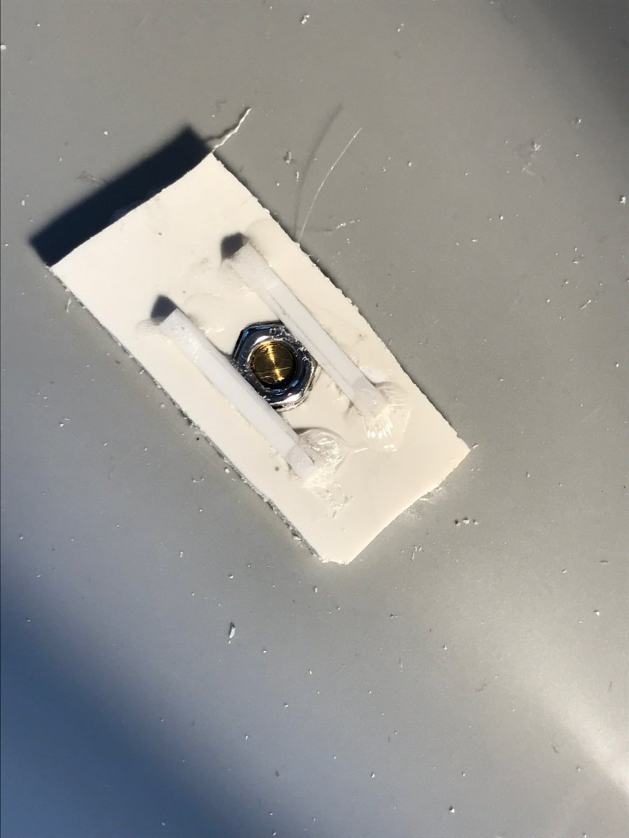

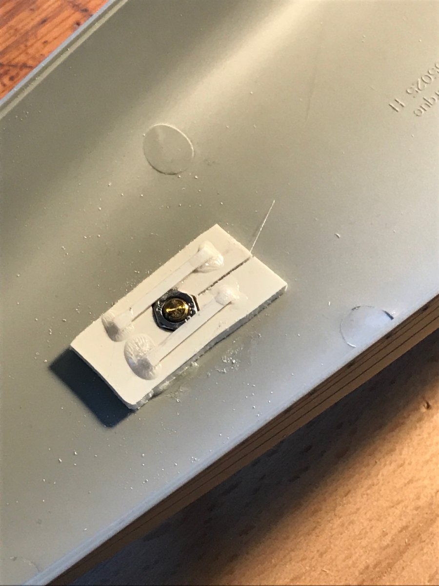

Voor en achter in de romp monteer ik de schroeven voor de standaard. Die wil ik uiteraard ook weer los kunnen draaien, dus ik klem ze tussen kunststof. Dat houdt vast.

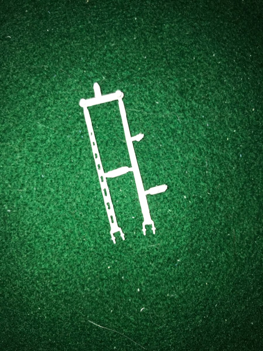

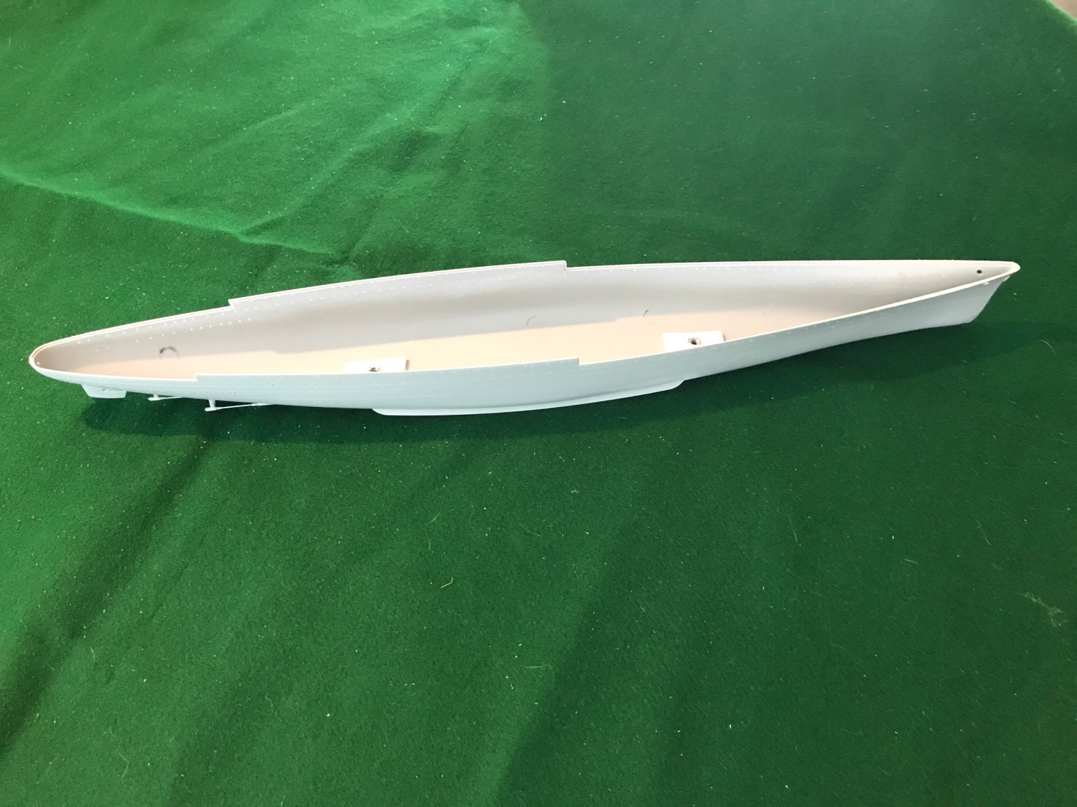

De romp is klaar voor schilderen. Alles past perfect. Helaas brak ik een schroefas bij het van het gietframe halen [emoji35]

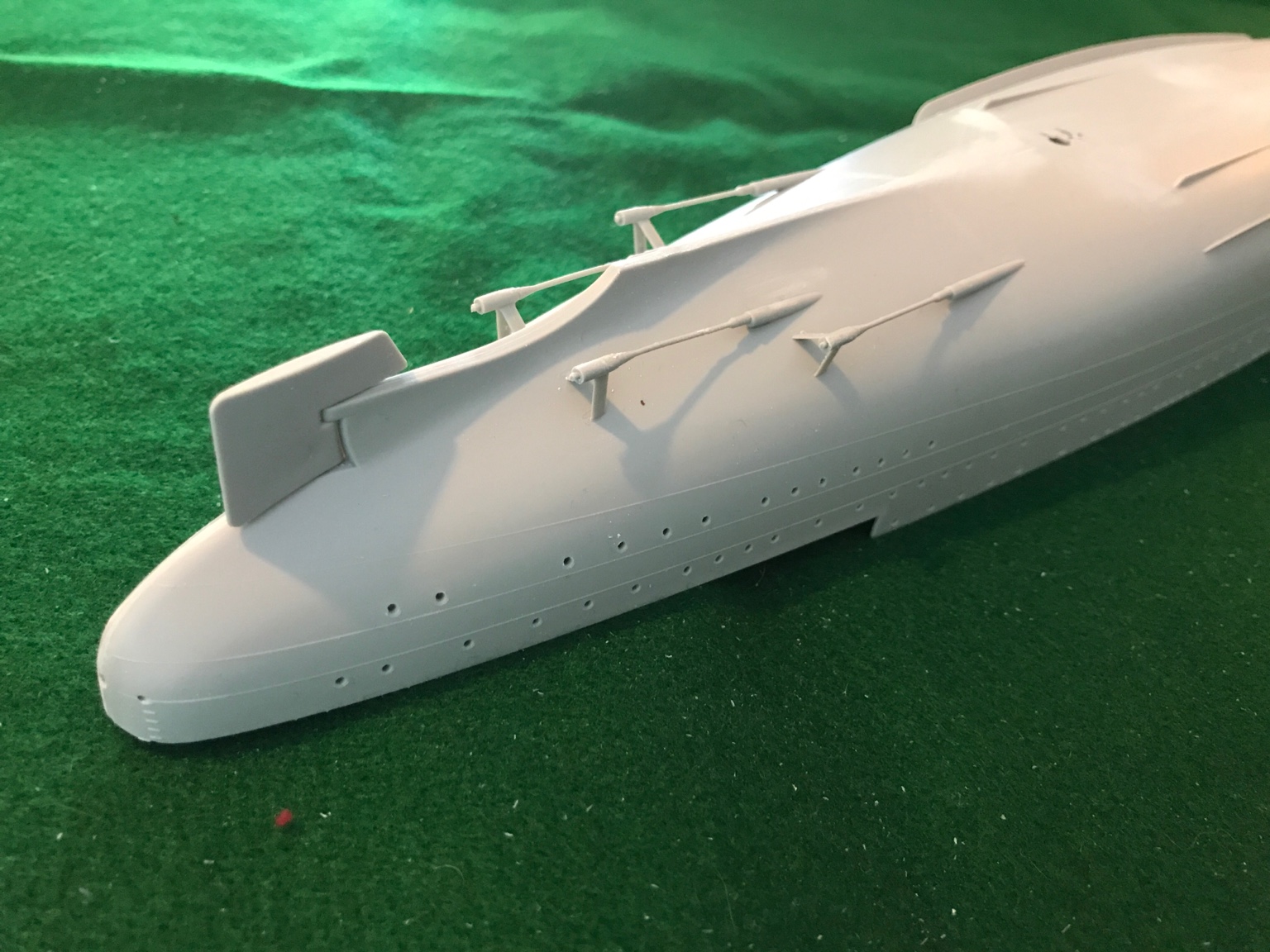

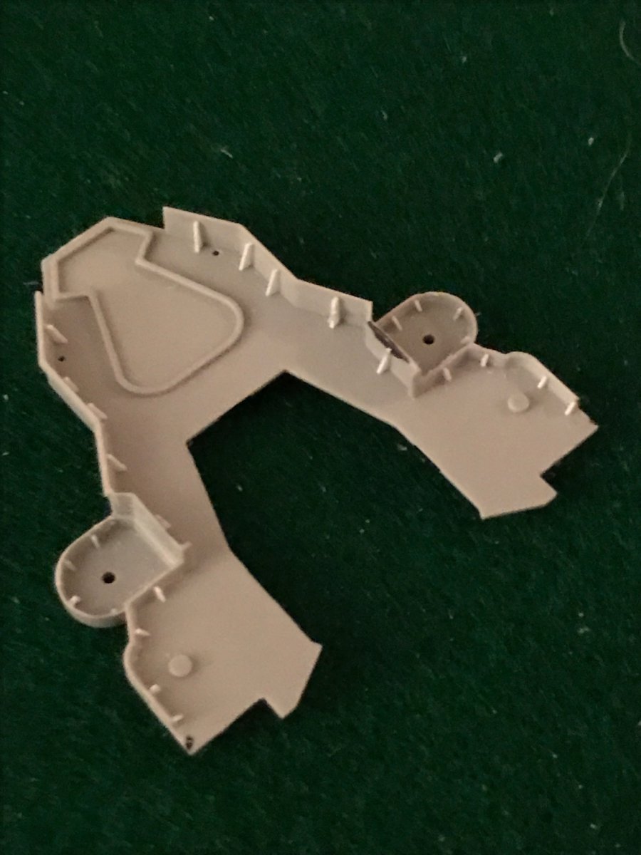

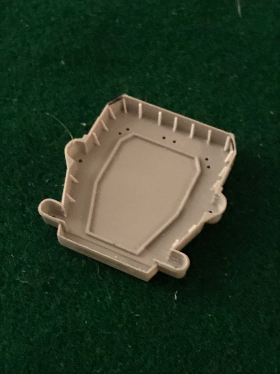

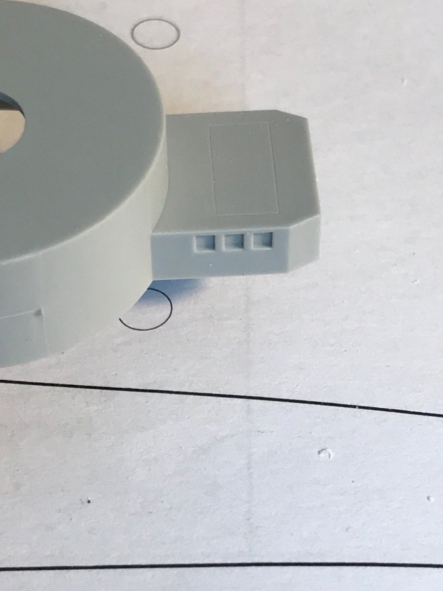

Ook van andere delen frees en snij ik ramen en kijkgleuven uit. Sommige ramen zijn al gedaan door hobbyboss, maar veel ook niet.

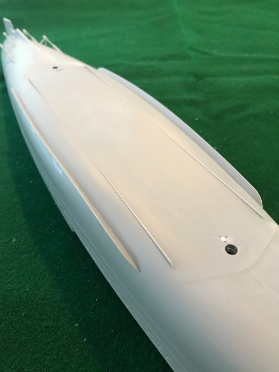

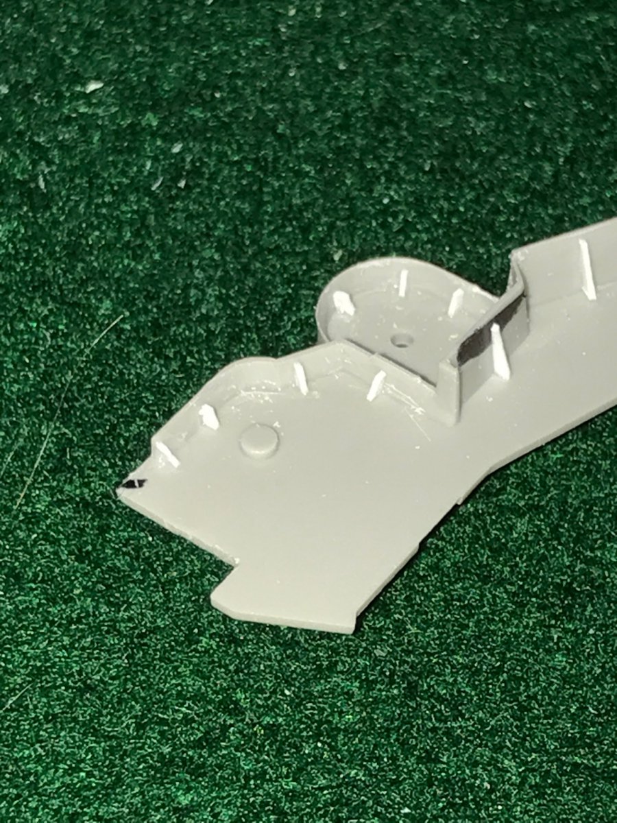

Ik schraap de verschansing aan de binnenkant dunner met een mesje. Voor is hier gedaan, achter niet. Zoek de verschillen!
Moet je wel een plaatje met die verschansing laten zien Erik. Gr. Klaas

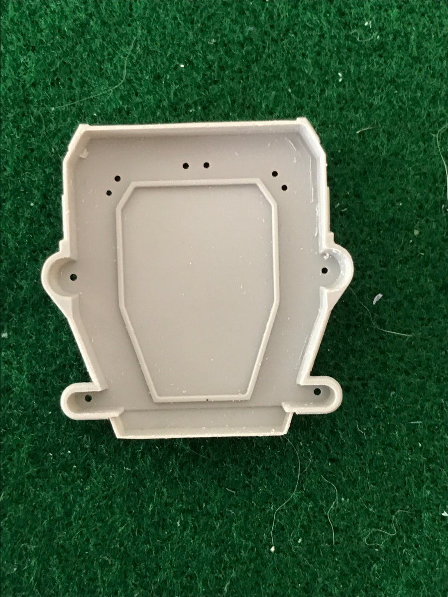

Ik plaats extra steuntjes achter de verschansing. Dit alles naar voorbeeld van het bouwverslag van Ulf Lundberg.
dit alles door strookjes te snijden uit dunne plastic plaat en te lijmen met Tamiya extra thin, waar ik sowieso alles mee lijm.

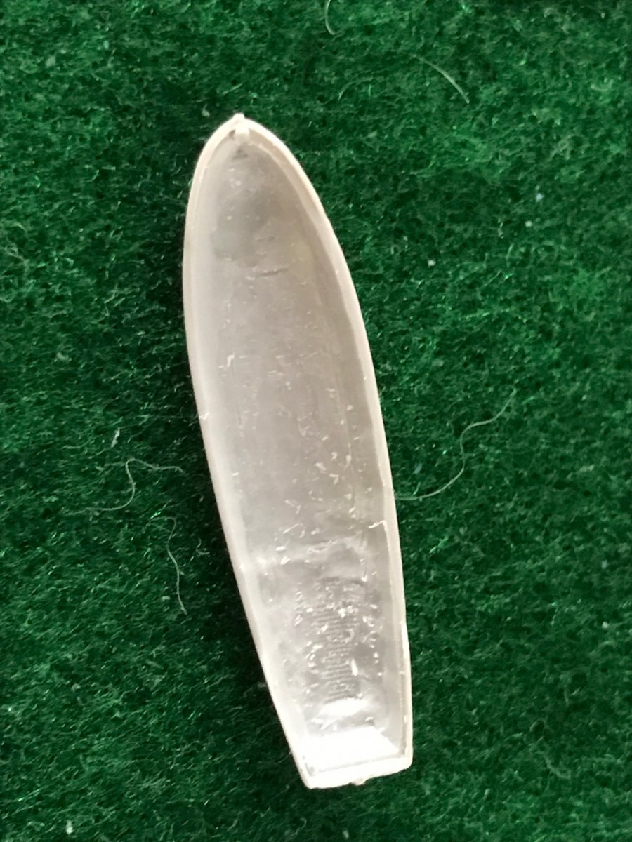

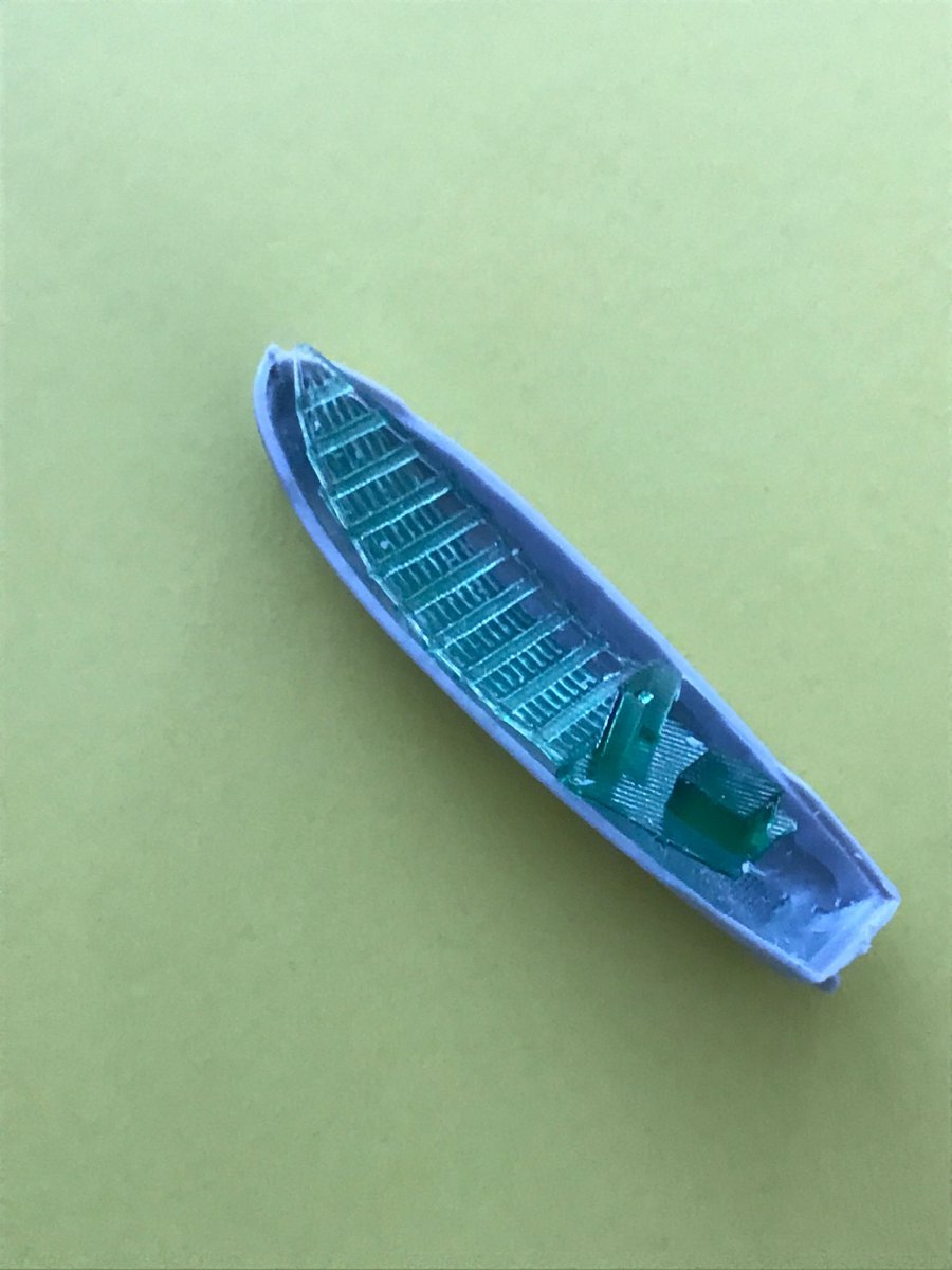

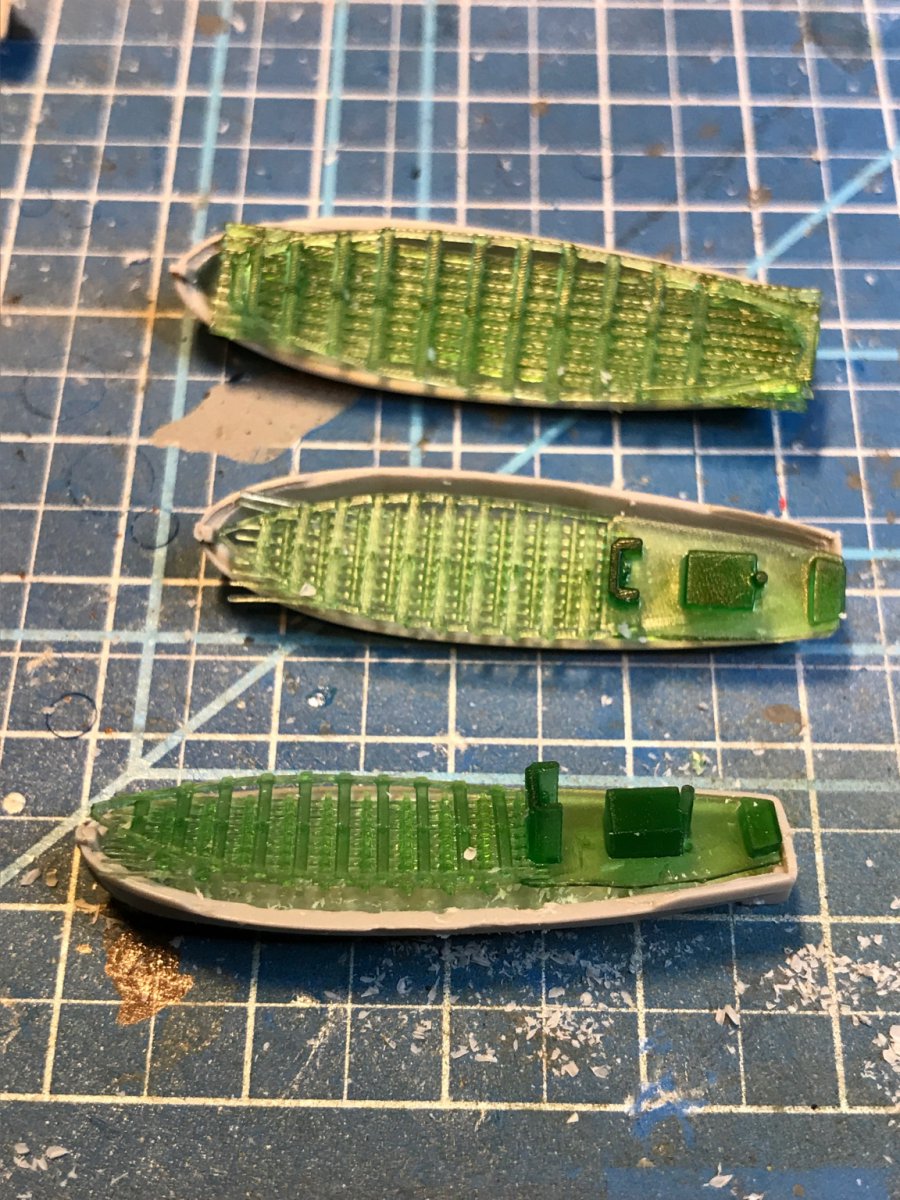

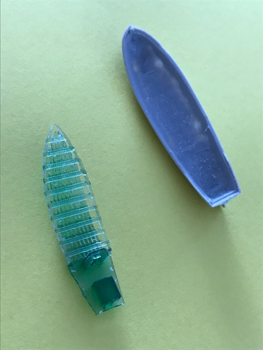

Ik frees het binnenwerk uit en schraap de wanden van de eerste motorsloep. Eerst was die zon millimeter dik = 25 cm! Dat is bijna een fors pantser!

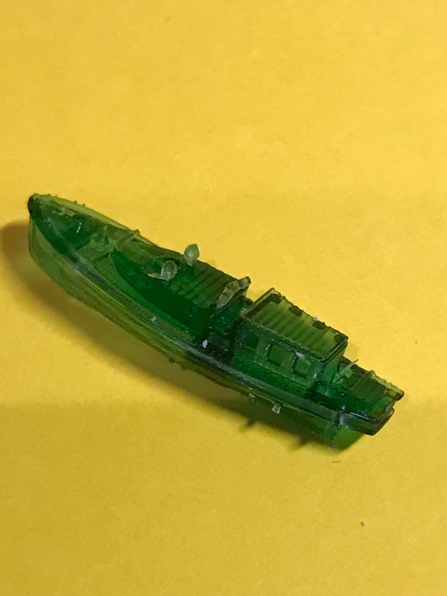

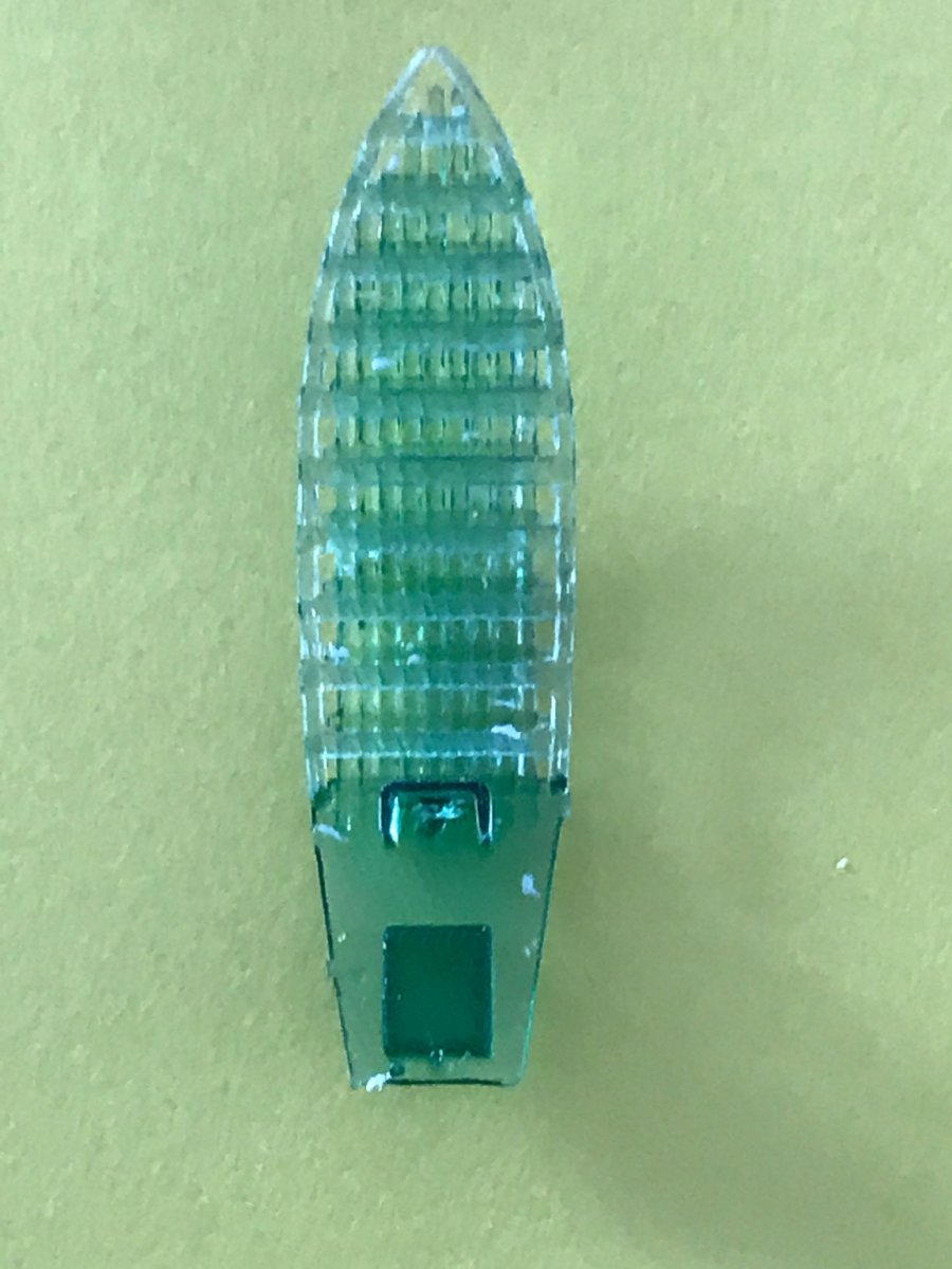

Stap 2 is ..... VERRASSING ... het gebruik van een door mij gemaakt en 3d geprint binnenwerk. Het bestaat uit horizontale planken, voetplanken, zitplanken, een stuurplek en een motorhuis. Het is alleen wat te kort. Een stukje plasticard zou dat oplossen, maar dat is mijn eer te na: dat wordt nog een 2de poging.
Ik maak gebruik van de photon S resin printer. Hij is van mijn dochter, maar ik ga hem zeker ook zelf aanschaffen.

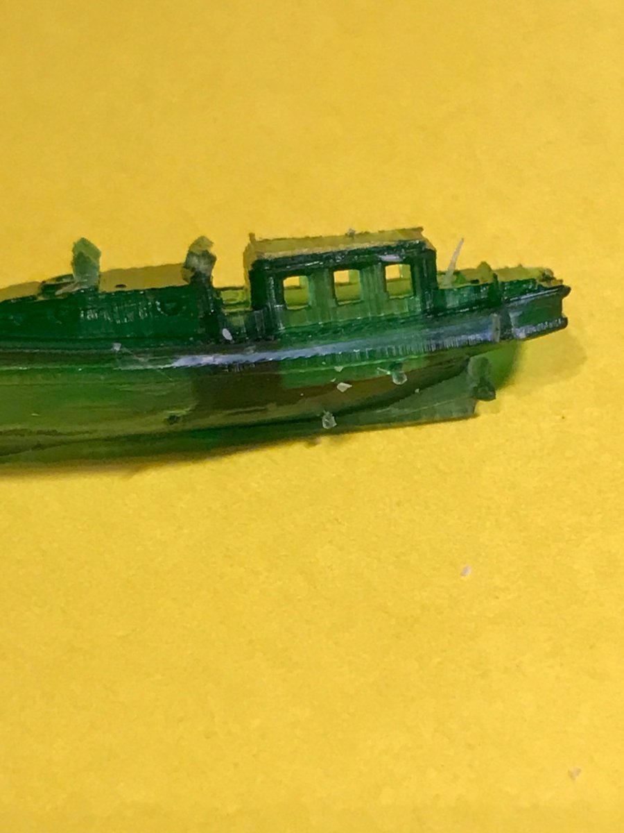

Tekenen doe ik blender

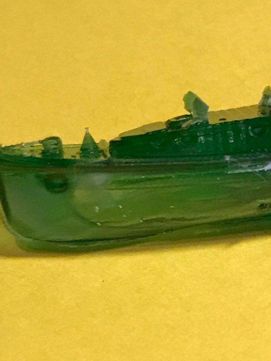

Ook een succes. Het basismodel vond ik op thingiverse, zelf maakte ik hem beter geschikt voor schaal 1:350 en sneed ik patrijspoorten en ramen uit. Het toer brak helaas af. De patrijspoorten kunnen ook nog beter.
