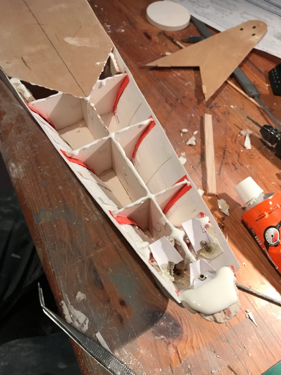

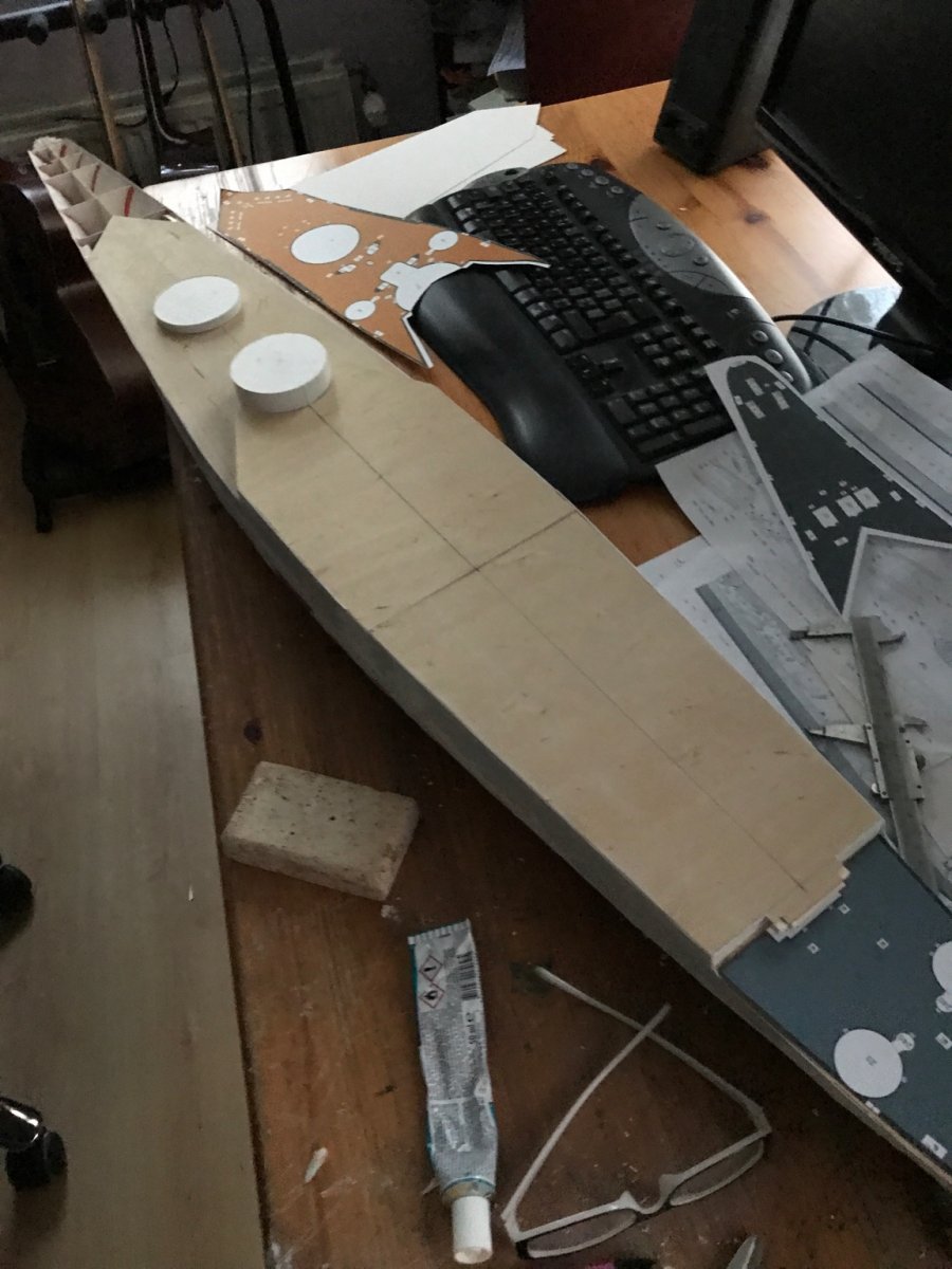

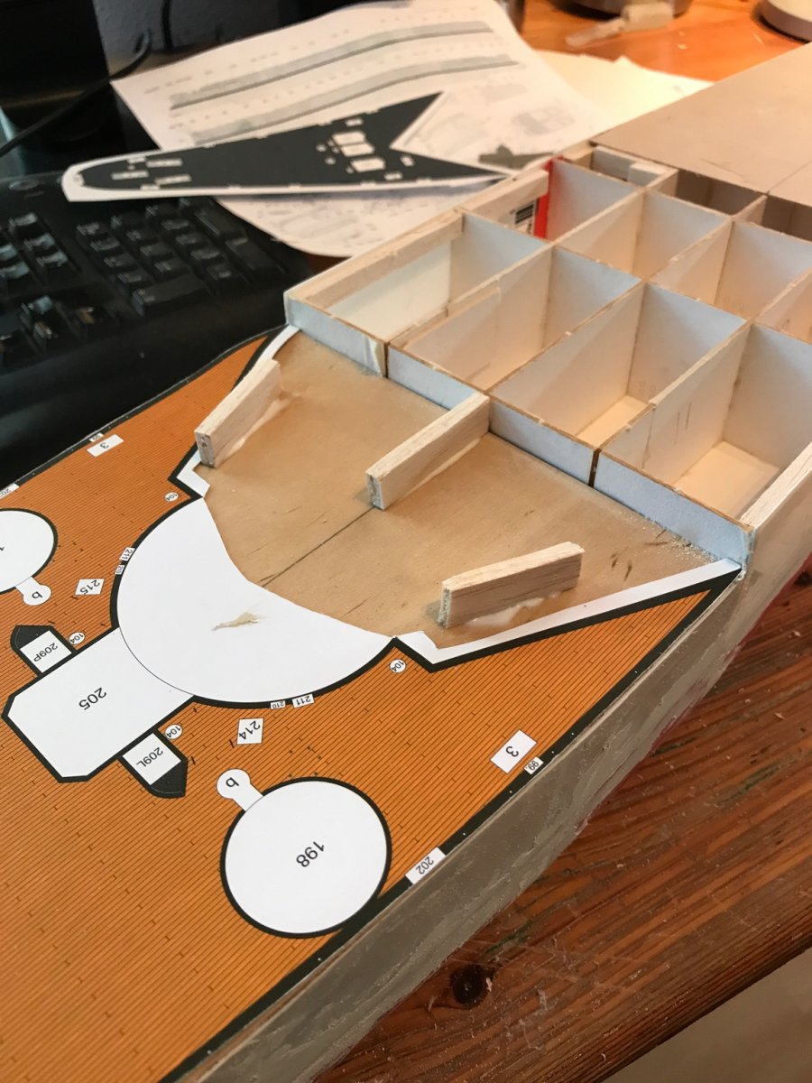

Een stuk voordek gelegd. Steunen voor het bovendek zijn wel nodig

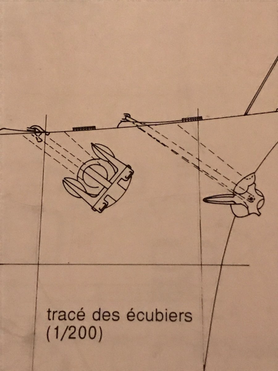

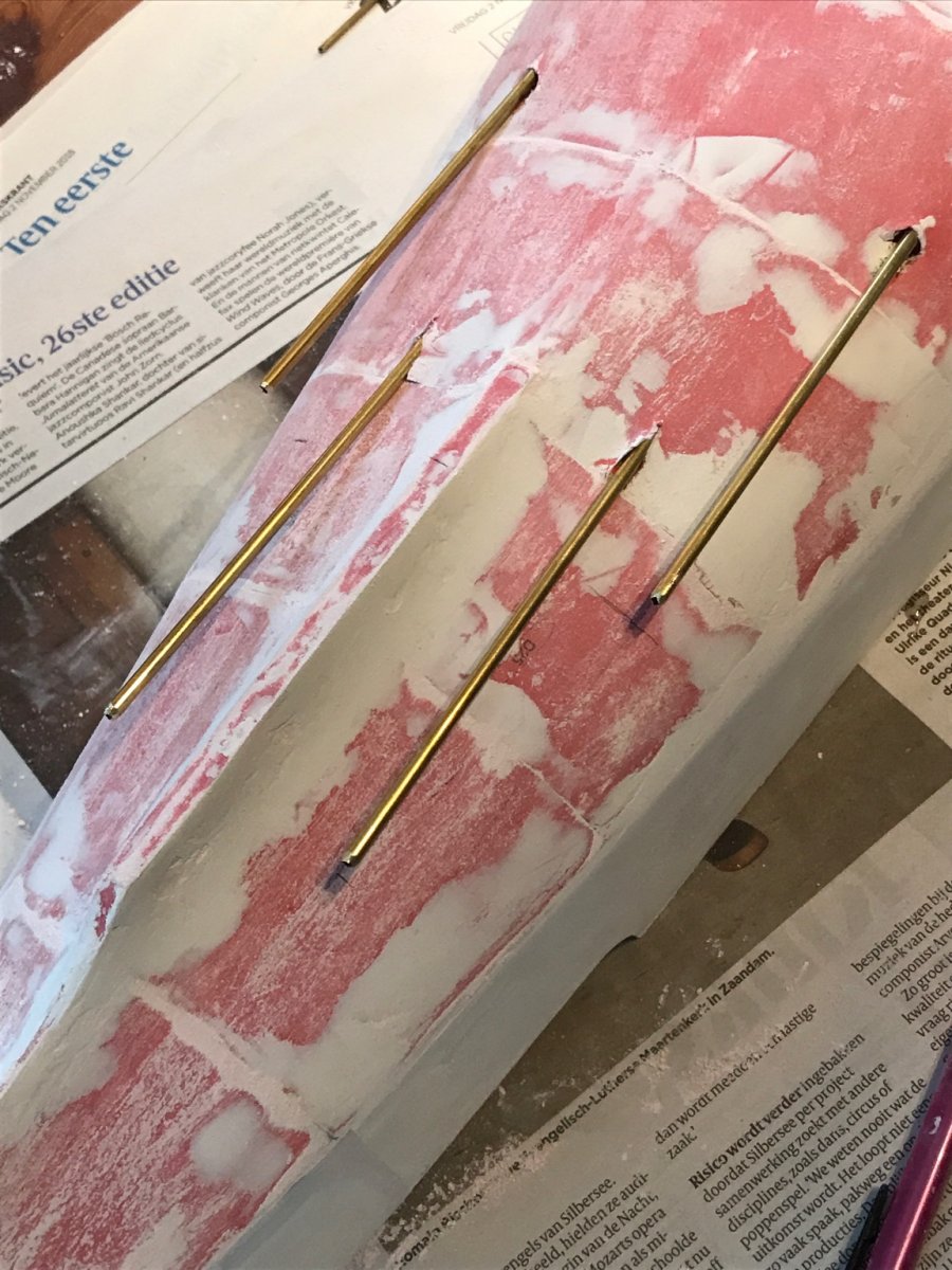

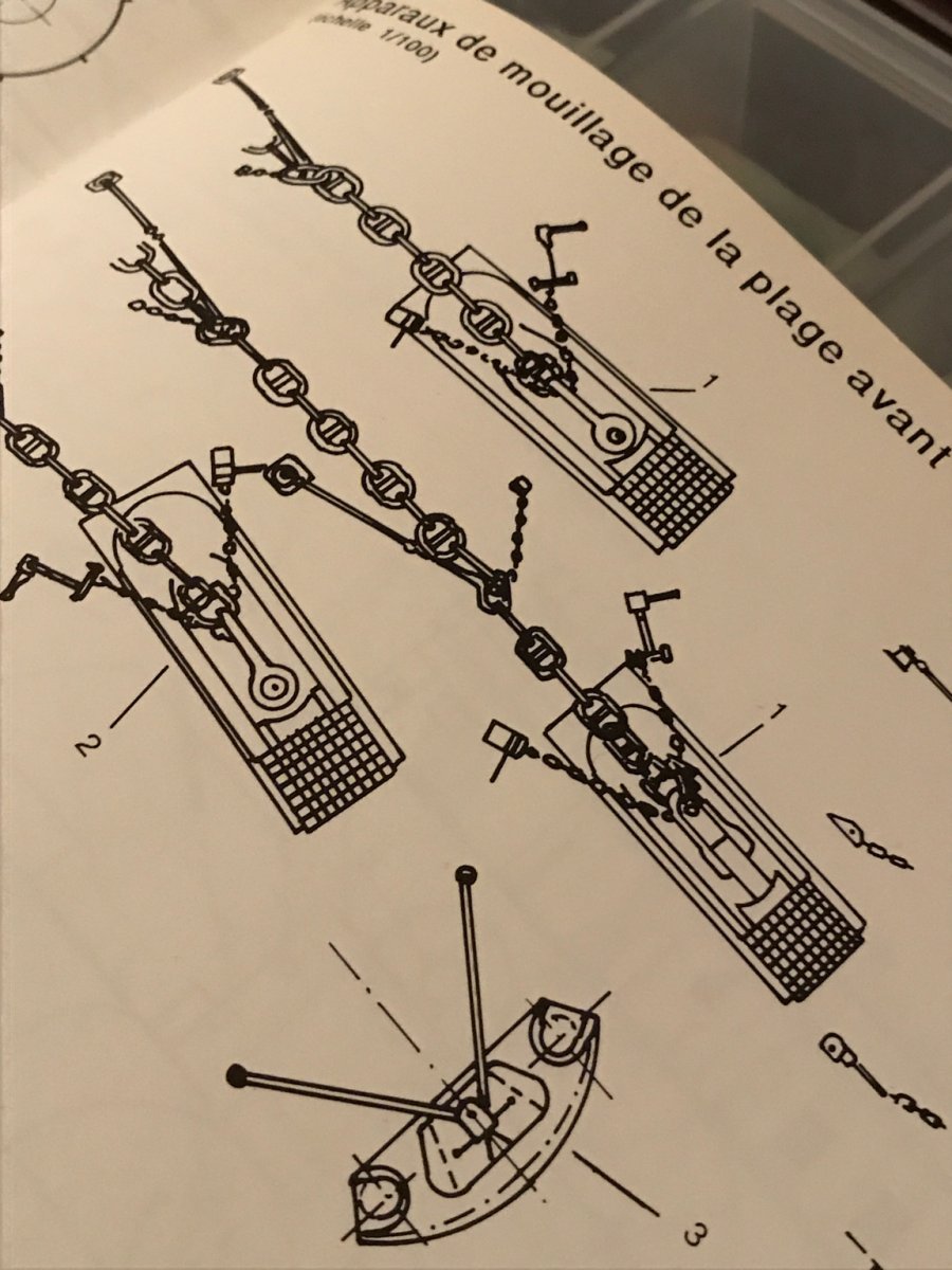

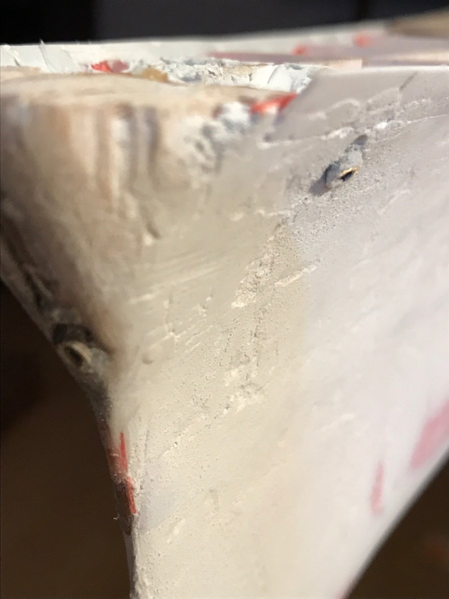

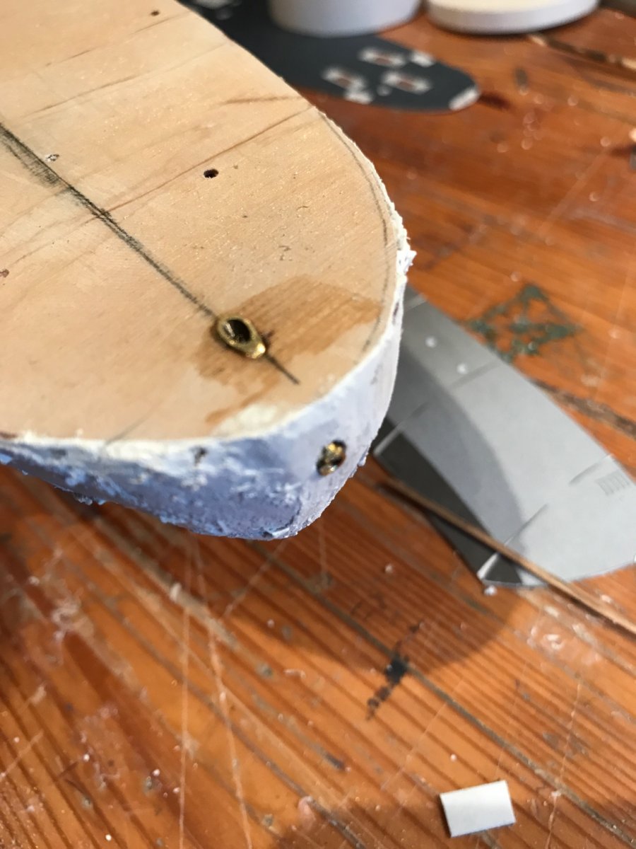

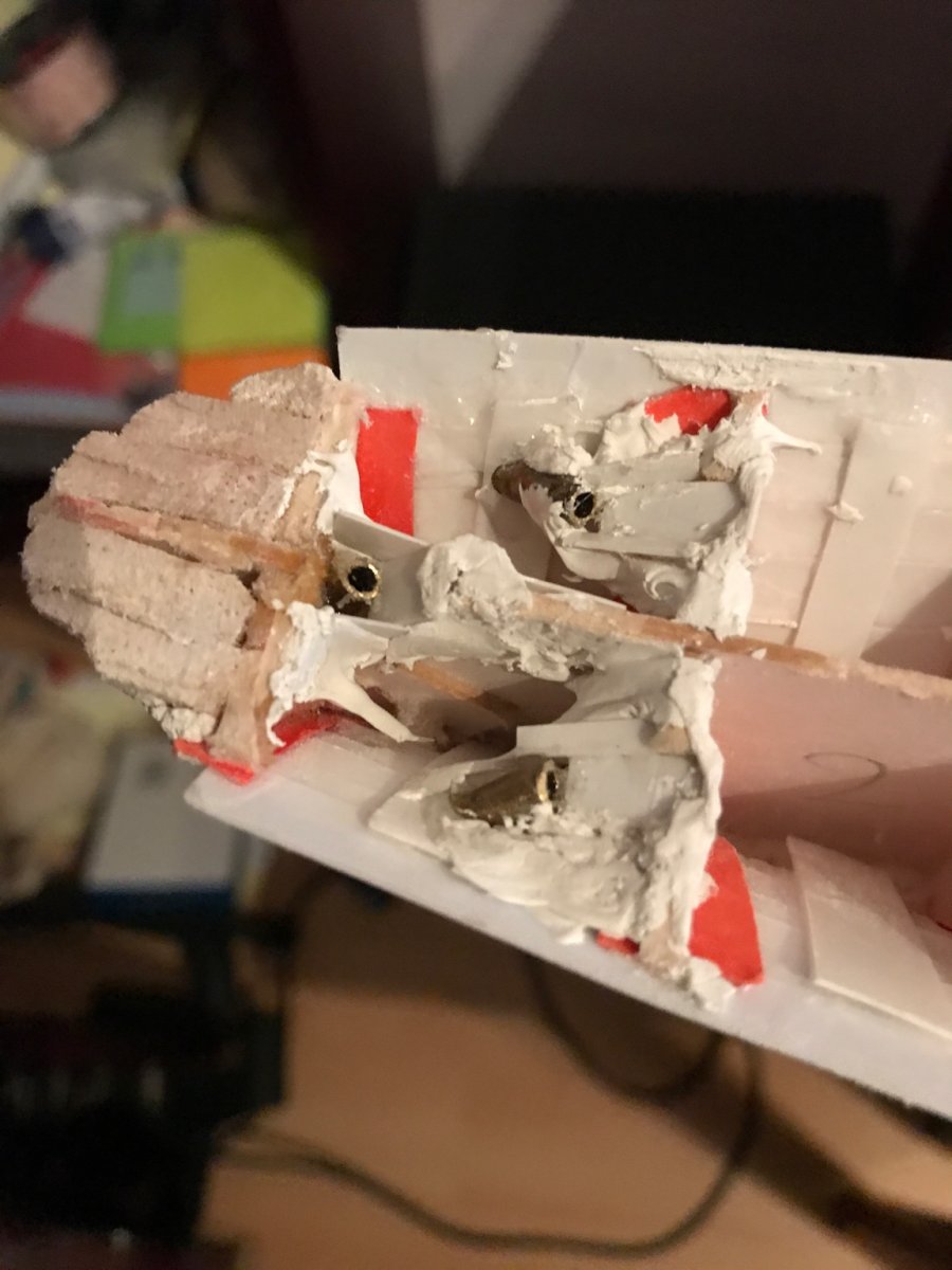

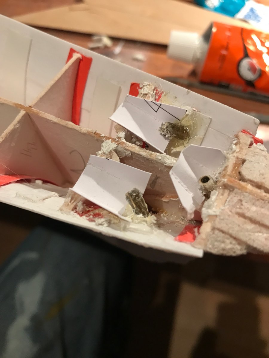

Doorvoerbuizen voor de ankerkettingen. Na het sluiten van het laatste stukje dek kan ik daar uiteraard niet meer bij. Vastzetten dan maar in 2 componenten en omringen met autoplamuur

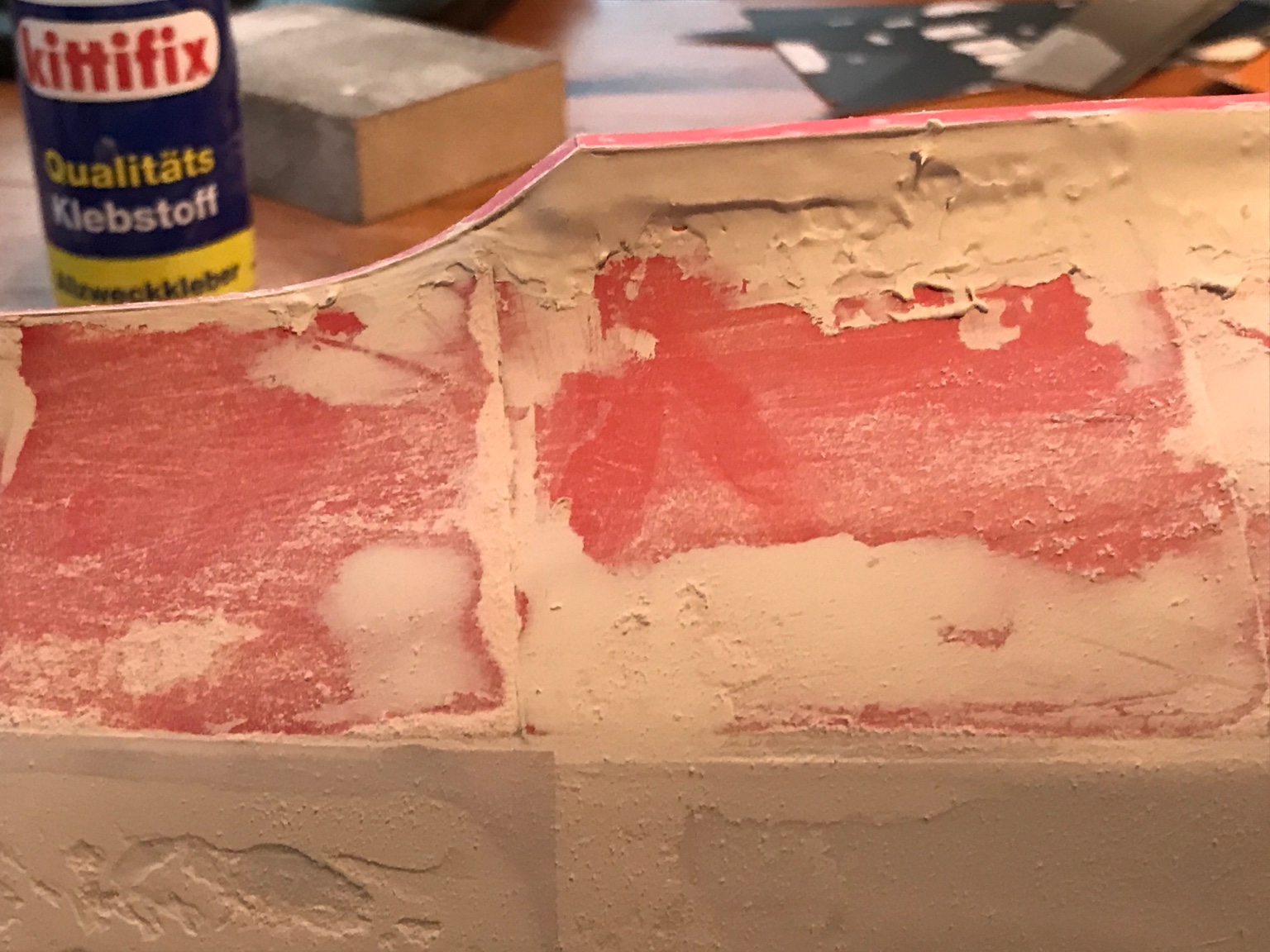

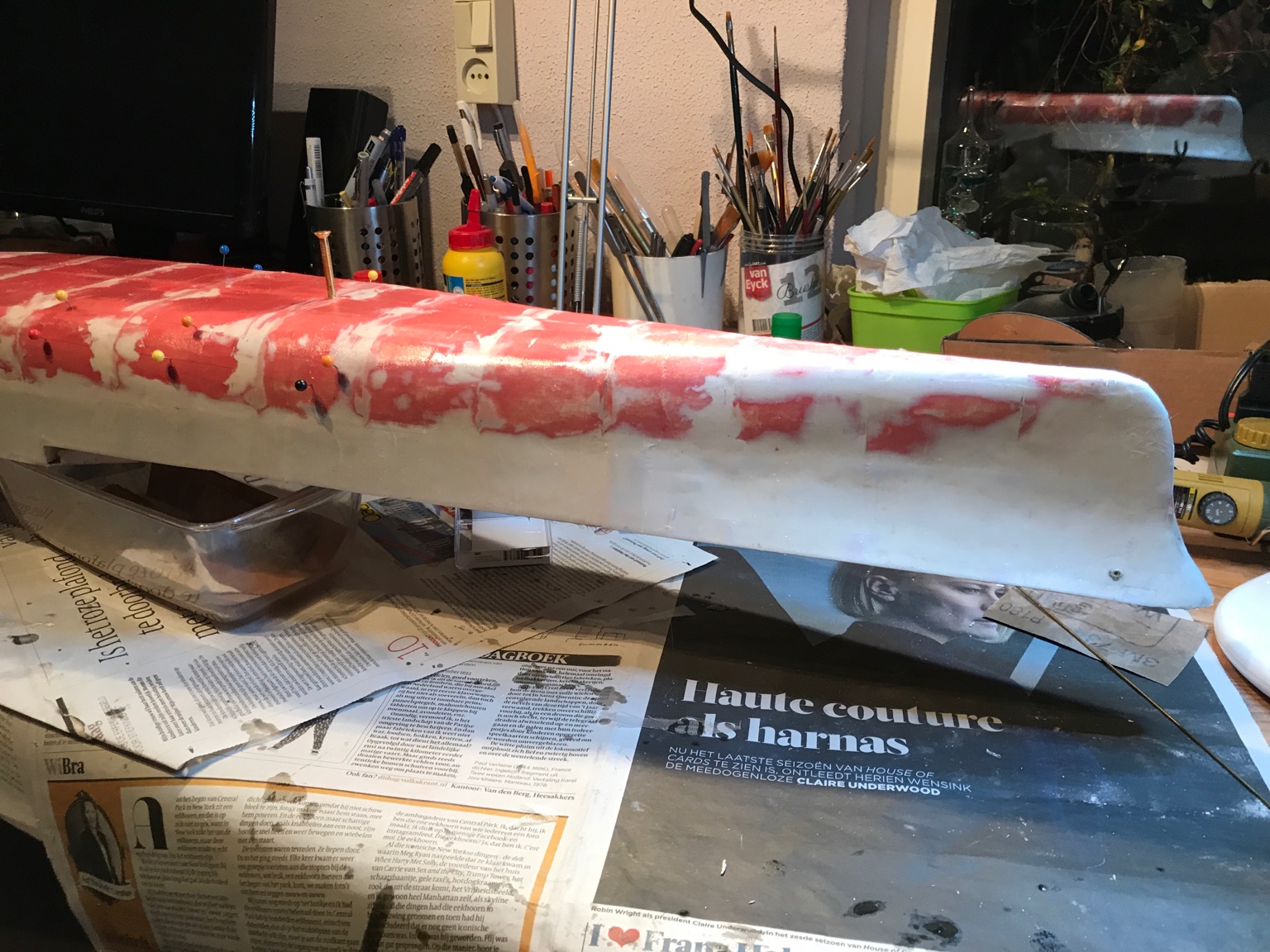

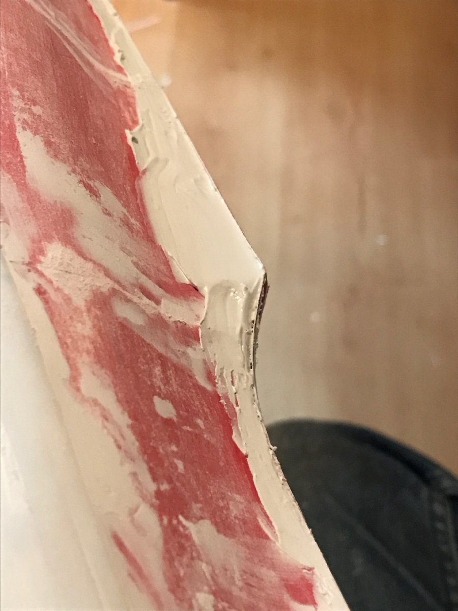

Shame on me: dat was nogal een zootje geworden. Van papier nieuwe onderbouw gemaakt. Dit schuin aflopen lijkt ook origineel te zijn.
Opvallend is de lange ankers.

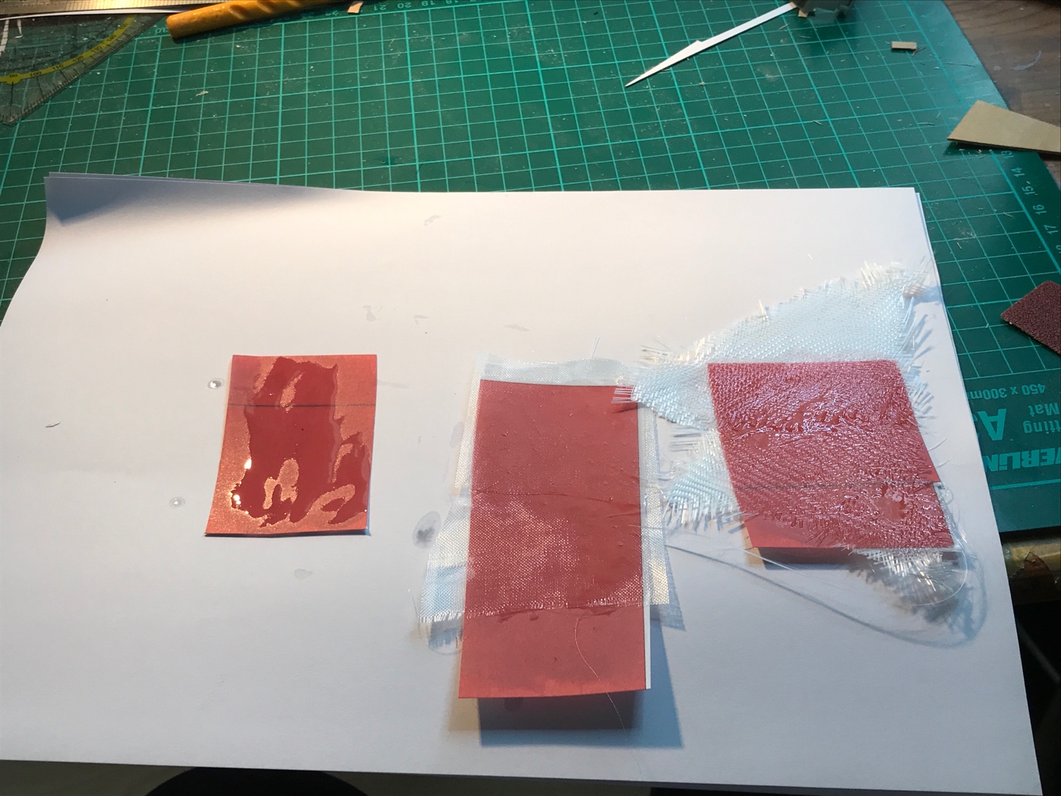

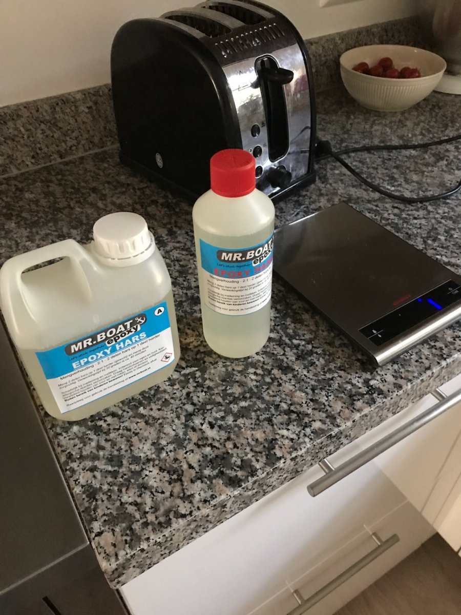

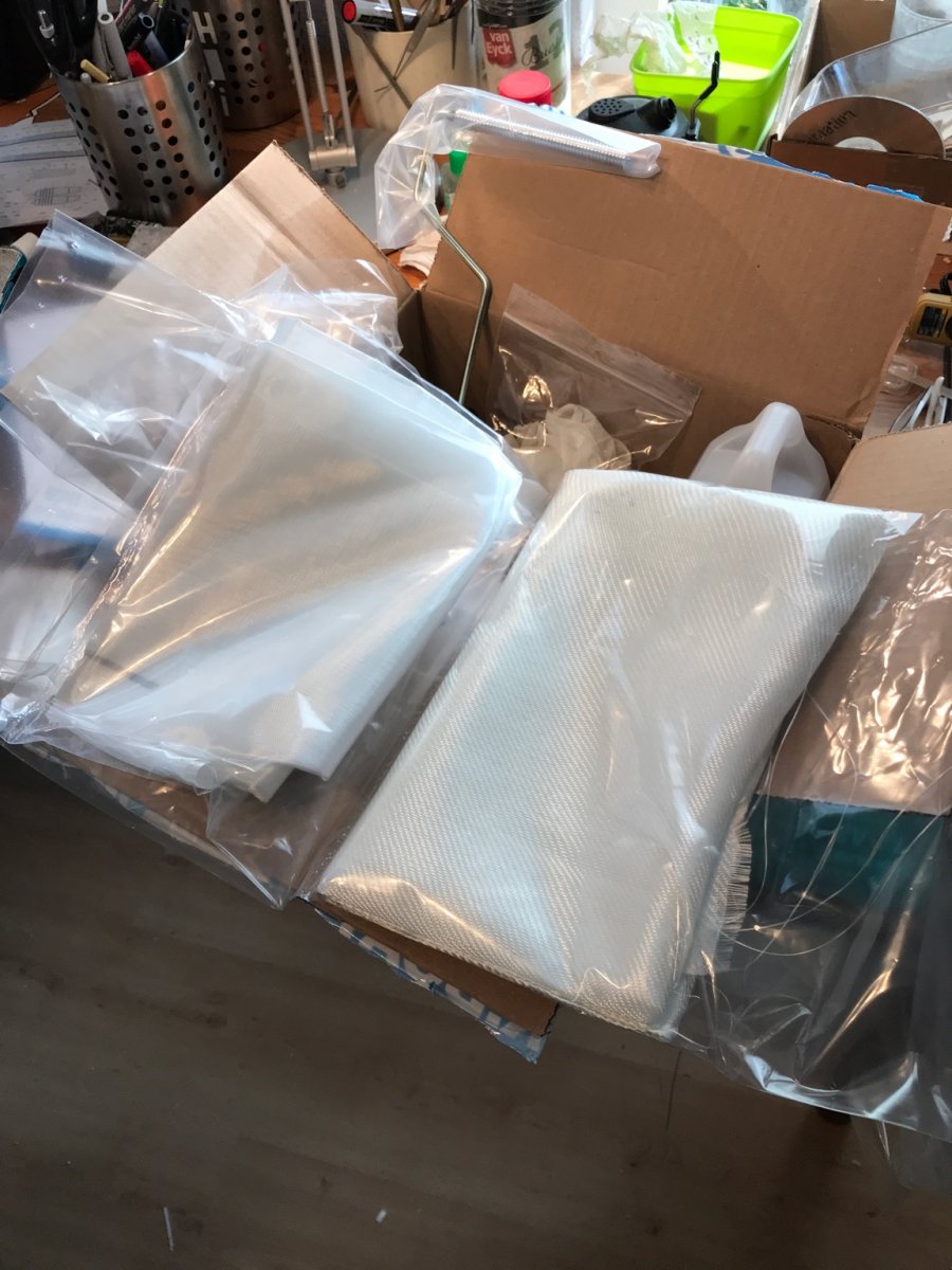

Inmiddels is het pakket van mister boat gearriveerd
25 en 80 grams vezel, een roller en verder handschoenen en aceton + de epoxy
Mijn eerste indruk is dat de 25 mm prima zal zijn
3 probeersels epoxy: links direct op papier, midden 1 en 2 lagen 25 gram en rechts idem 80 grams.
Het papier zuigt het behoorlijk op maar lijkt niet te bobbelen (ook niet verwacht, geen waterbasis)

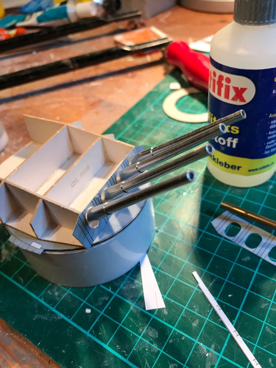

Omdat ik toch moet wachten op het drogen, met de toren begonnen. Eerst met kunststof, maar daarna papier, wat natuurlijk razend snel gaat. Als dat met epoxy bestrijk komt dat vast helemaal goed
Alvorens te starten met epoxy gaan de aanhouders erin. Misschien lastiger schuren, maar zo geen gedonder met verstopte gaten.

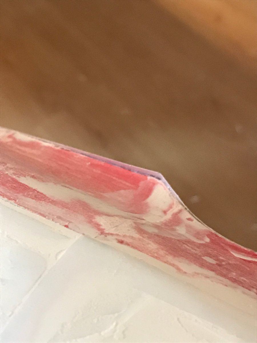

Ik kies voor 2 lagen 25 gram. Dit is redelijk stijf maar vooral veel gladder dan de 80 grams mat. Geen mat is wel iets steviger, maar mij te weinig voor het papier

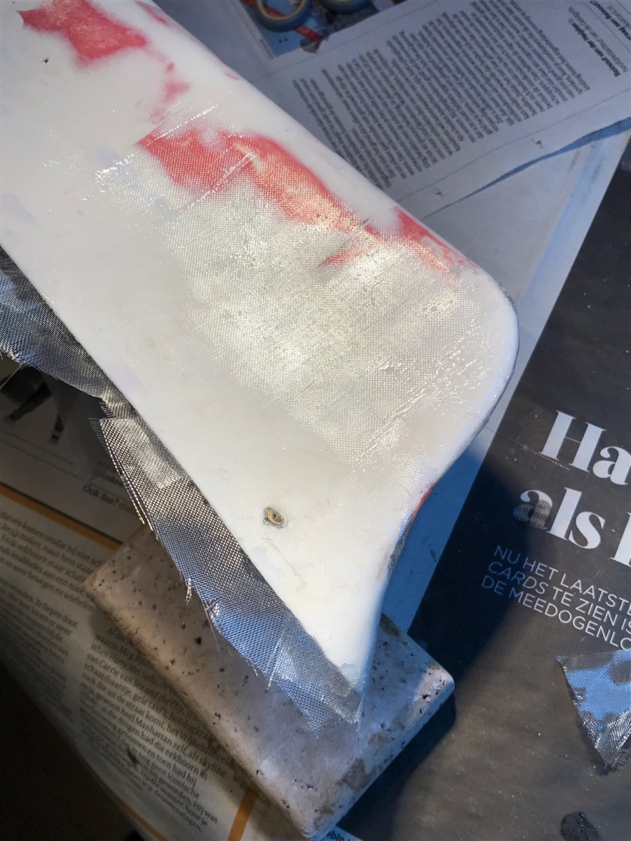

Ik ben nu ruim op de helft. Ik leg steeds ongeveer half overlappende stroken. De acupunctuur is op de plek waar straks de stabilisator vinnen moeten komen. De mat blijft doorzichtig, dus eigenlijk hoeft het niet.

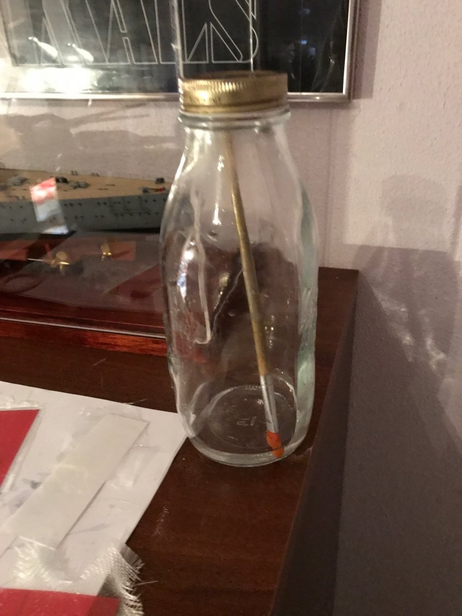

De kwast bewaar ik in een afgesloten pot met een laagje aceton. Dit spil vervliegt aan je handen in seconden, zon bodem waarschijnlijk in minuten. Goede tip van mr boat.
Goed dat je niet gekozen hebt voor enkel epoxy, het ziet er namelijk wel sterk uit maar dat is het niet.
Epoxy zonder doek kan je enkel gebruiken voor te impregneren.
Als je overal een laagje met doek hebt aangebracht , zet er dan nog een extra laagje over met een verfroller.
deze laag kan je dan gebruiken om op te schuren en op te plamuren. zo schuur je zeker je doek straks niet weg.
vgr Marc
vgr Marc
Ok, goeie tip, Ga ik doen. Sowieso is met 2 x 25 gram de huid nog steeds in te drukken, maar duidelijk lastiger, en het risico van scheuren lijkt me nu nul
Erik, Het duurt een paarweken eer de epoxy hard geworden is. Nu het nog "zacht" is kun je de overtollige randen gemakkelijk afknippen. Gr. Klaas.
