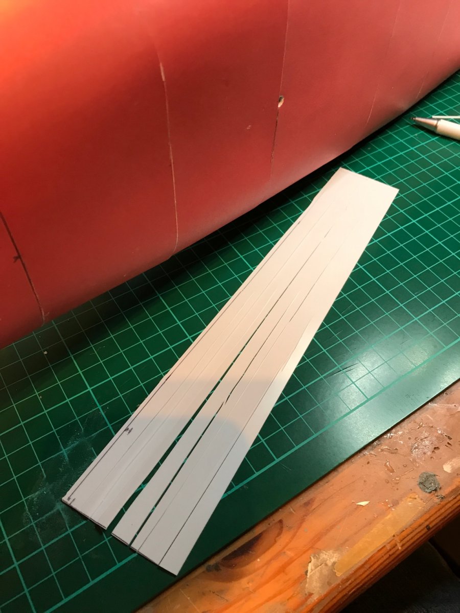

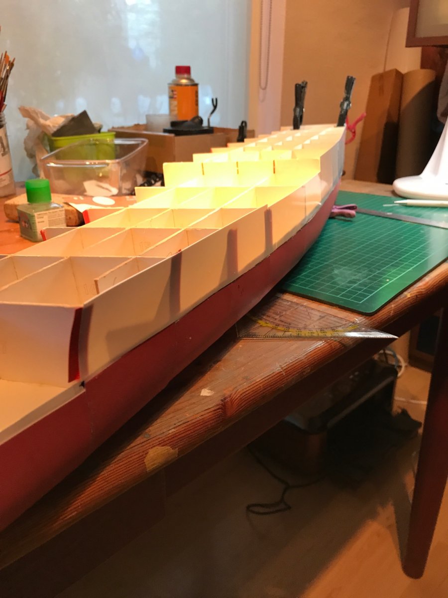

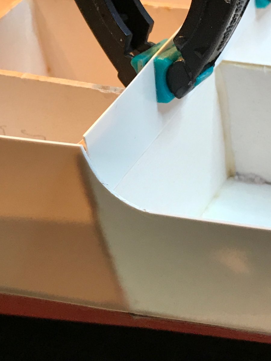

Voor de bovenkant gebruik ik 0,5 mm plaat. Eerder plakte ik het karton uit de bouwplaat, maar dat bobbelde en bovendien biedt het geen goede ondergrond voor patrijspoorten en een strakke railing zoals de foto hieronder

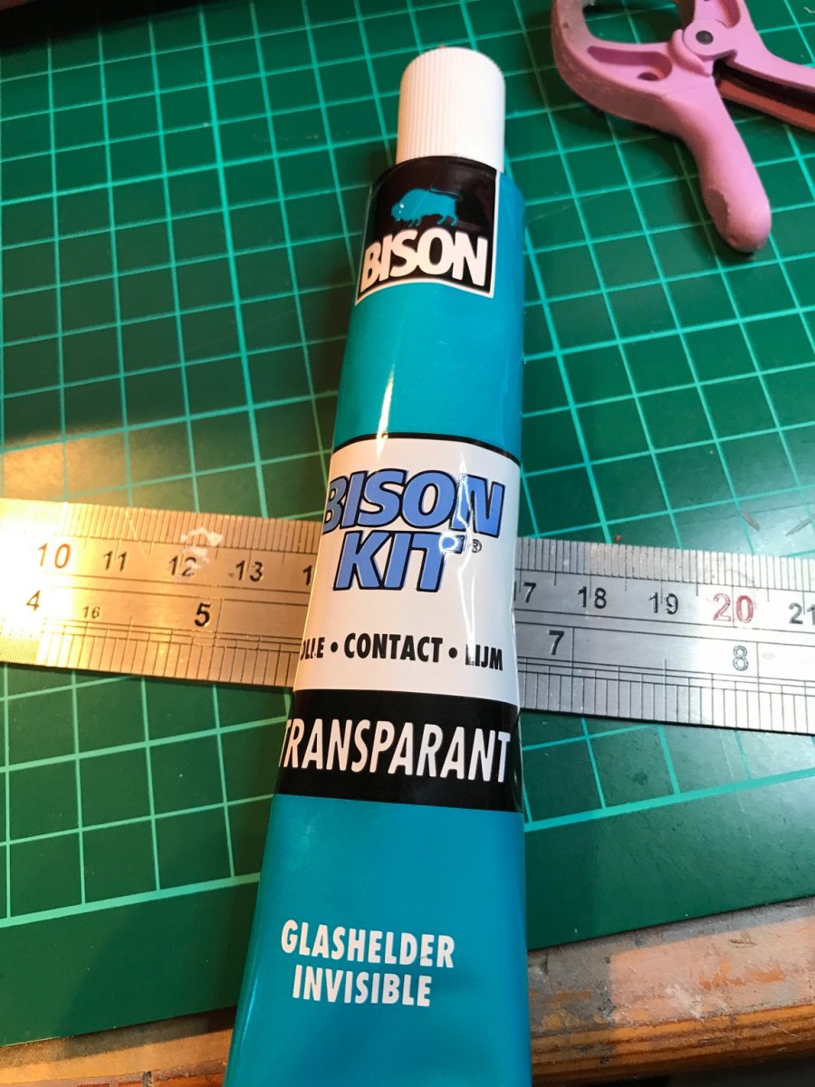

De kunststofplaat lijm ik met bisonkitkit transparant. Volgens de instructies beiden zijden insmeren en 10 minuten laten drogen en dan vastklinken. Ik doe dat wel sneller.

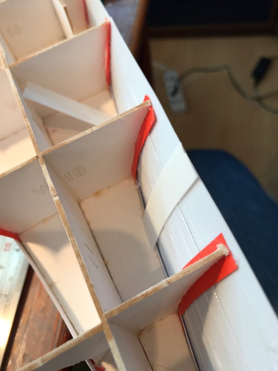

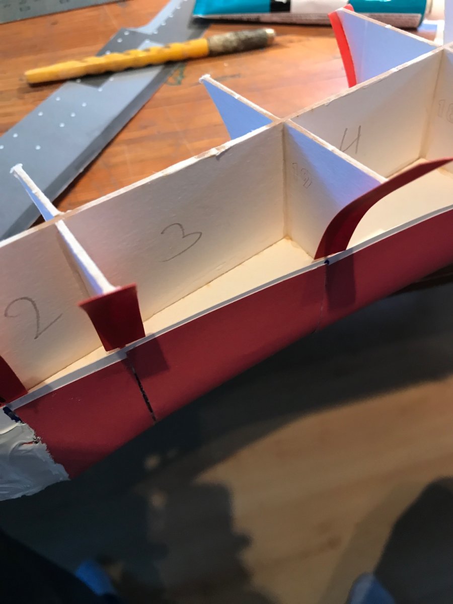

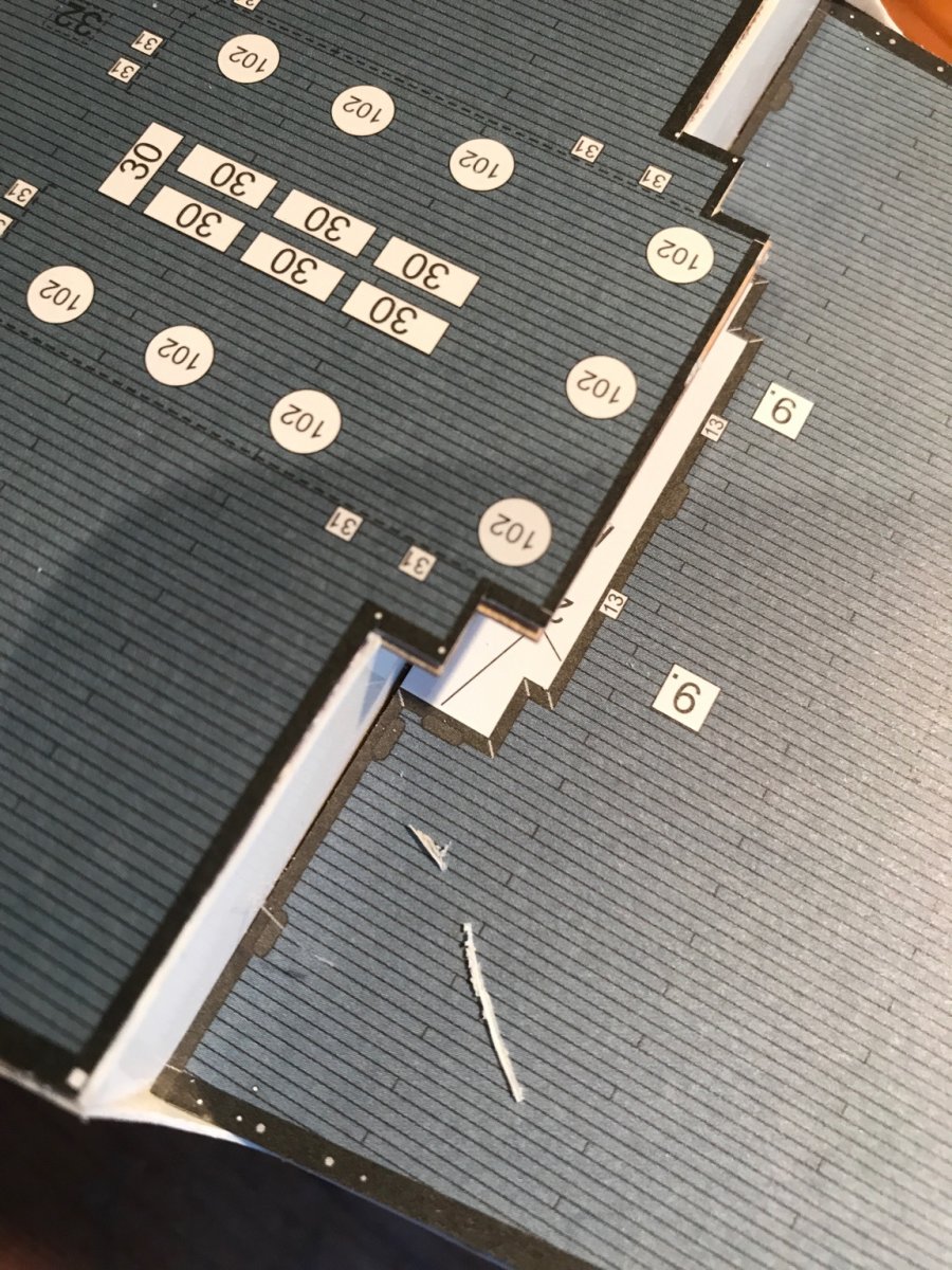

De voorste huidplaat snij ik aan de voorkant in. Anders zal hij gaan bobbelen, net als het karton al deed bij een veel mindere hoek.

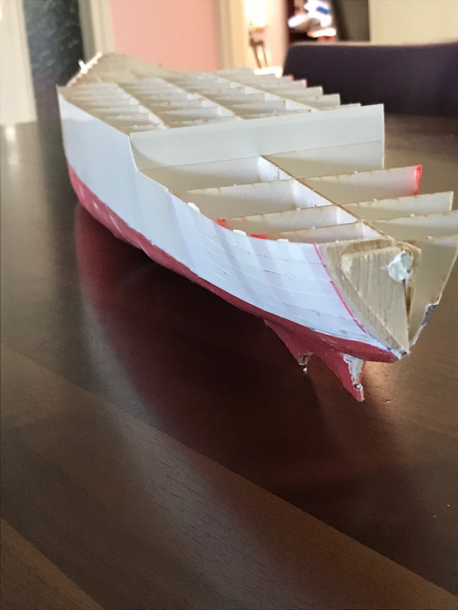

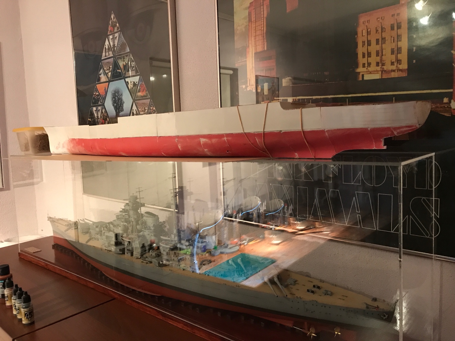

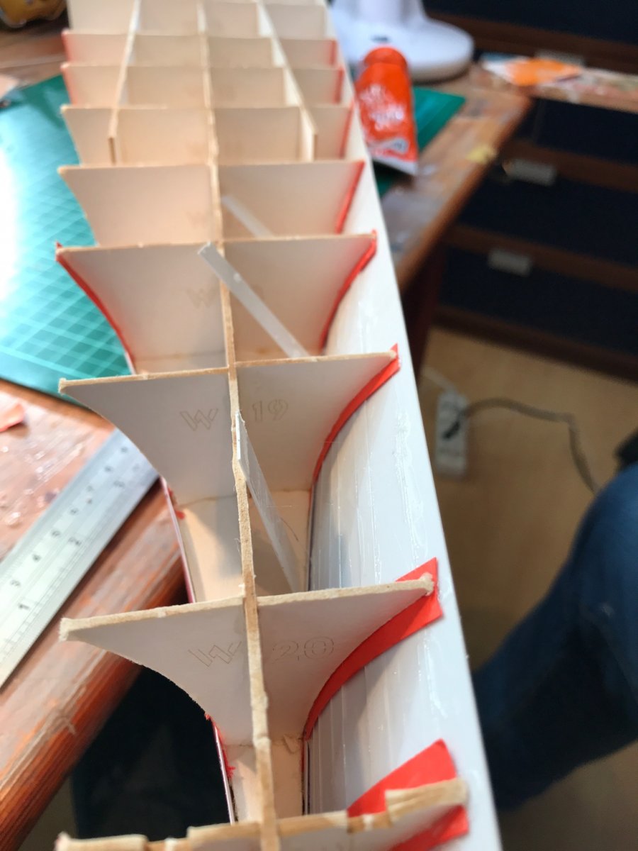

Weer een staaltje ongelooflijk slecht passen van de bouwplaat. De vorm onder is totaal anders dan boven. De onderste is correct. Dat moet weer hersteld [emoji35]

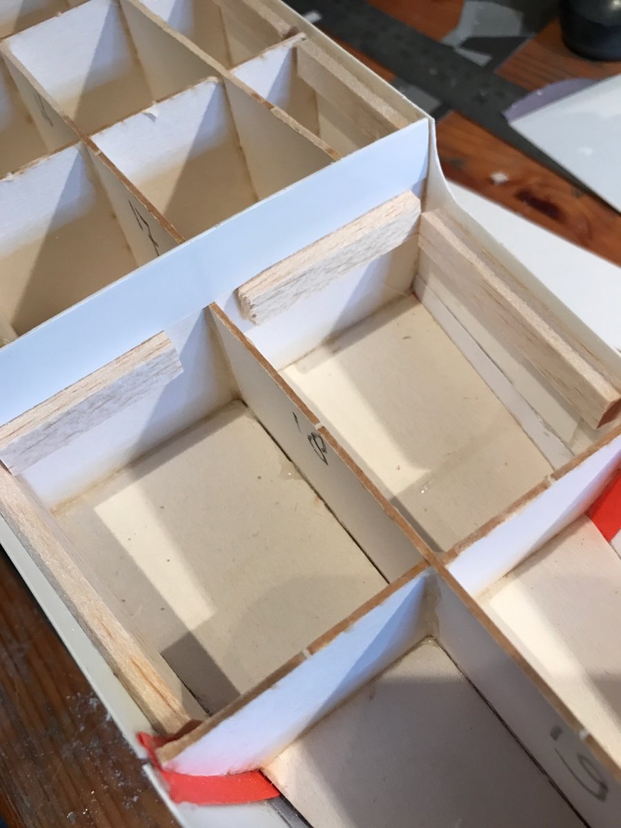

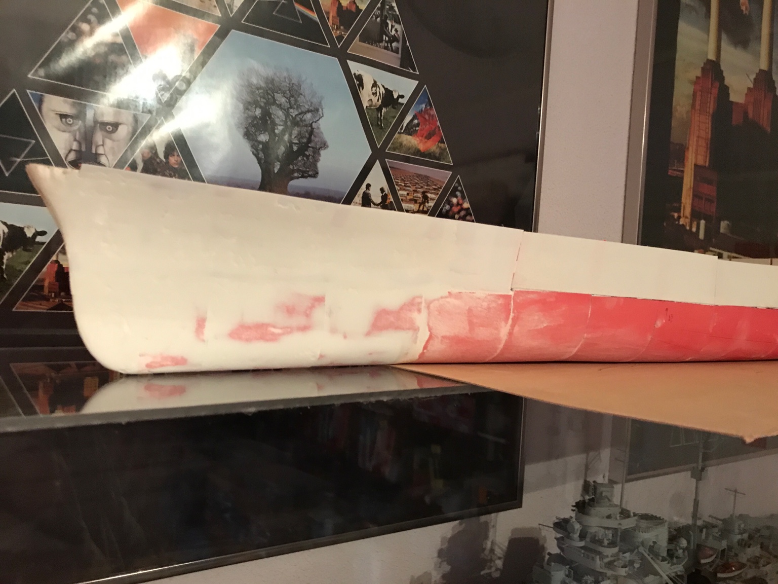

Zo nog beter te zien.

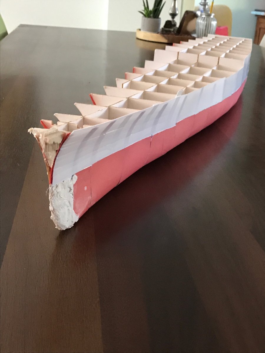

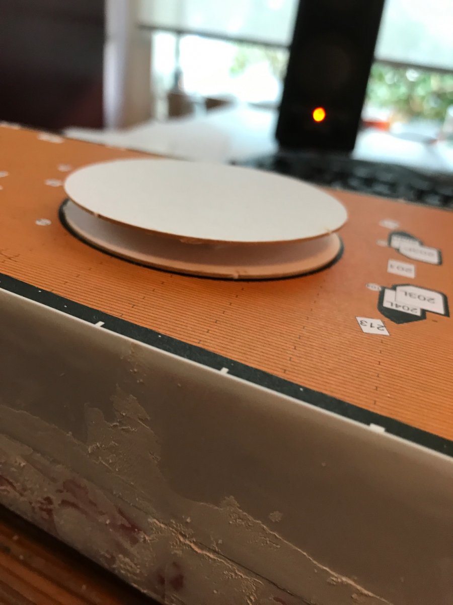

De Richelieu zit nu helemaal in de autoplamuur. Of dat erg slim is of nodig is weet ik niet, er komt nog een laag epoxy en glasvezel aan (vandaag besteld bij mr. Boat). Maar liever wil ik een gladde onderlaag voor die epoxy. En ik neem aan dat die pakt op de plamuur. Sowieso zal het weer weggeschuurd worden, waarbij hopelijk niet door het karton schuur.

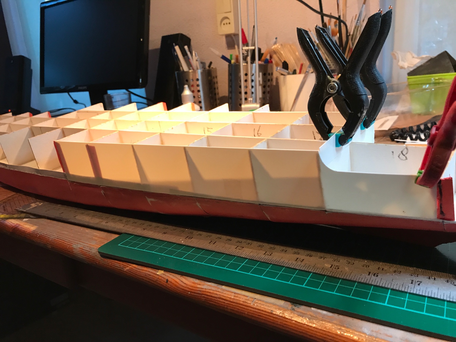

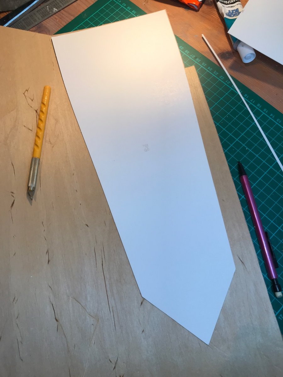

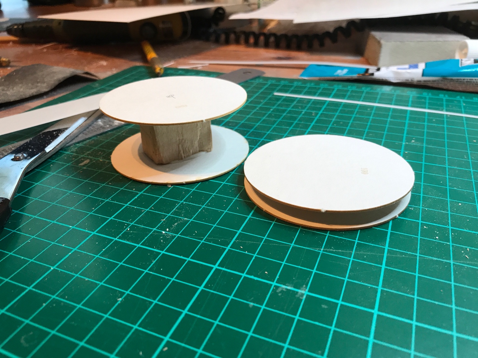

Ik maak alvast de torens voor de fit met het dek. Ik gebruik 0,3 mm polyester.
De voorste toren houdt op karton rekening met de zeeg, dus die mag iets scheef zijn.

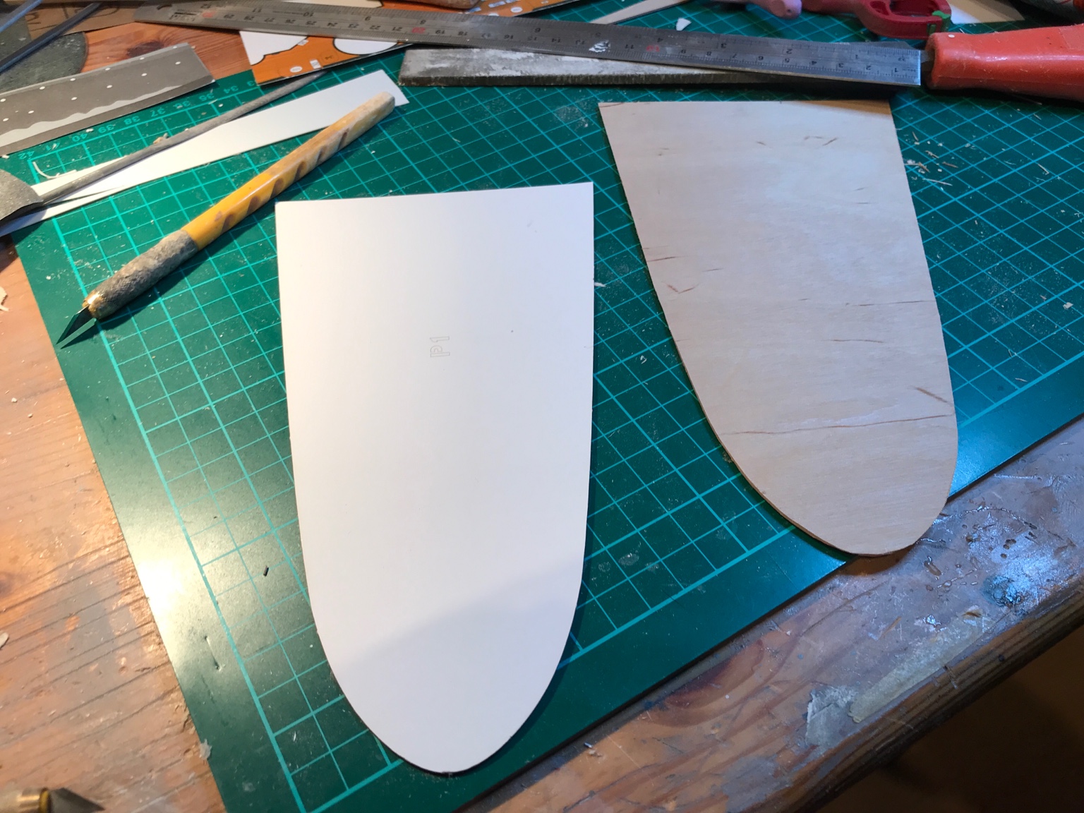

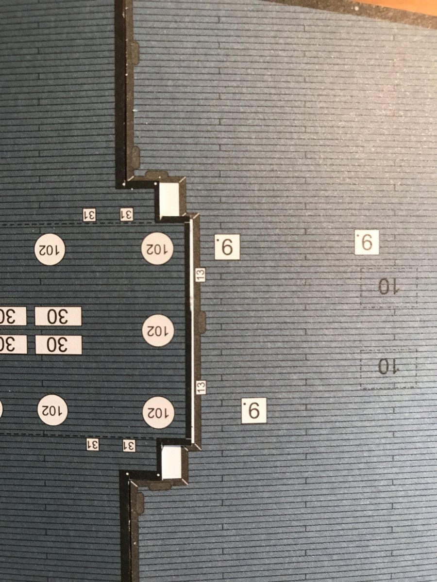

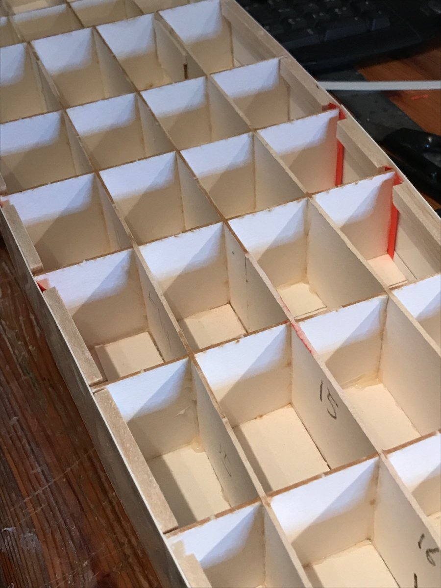

Even werkpauze met snijden van een dek. Heerlijke mallen en het triplex is zo dun dat zagen niet hoeft, maar snijden volstaat.
