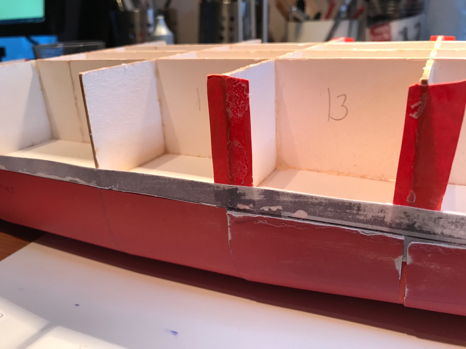

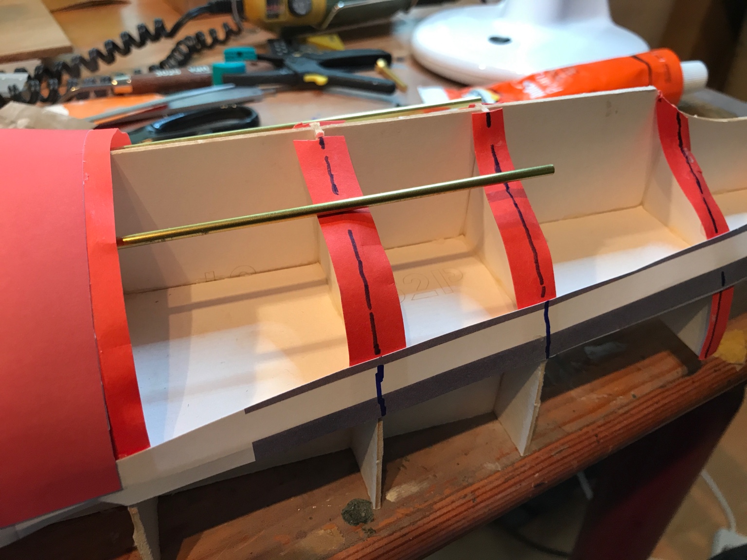

    Dat is zeker het plan Wim. Maar wel raar dat die waterlijn niet recht is. Ik snij hem wel recht.

    Het scheef lopen heeft alles te maken met het niet goed haaks plakken van de huid. Ik teken nu lijnen op de spanten zodat ik kan zien waar ik uit hoor te komen. Omdat ik toch een laag op de huid ga zetten geen ramp (hoop ik), anders stond ik nu alweer 0-1 achter.
    Papier is onvergefelijk !

    De correctie om recht te komen

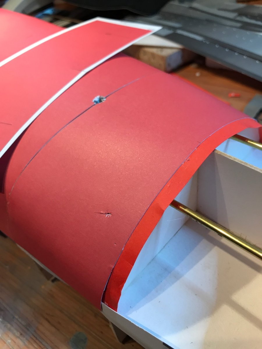

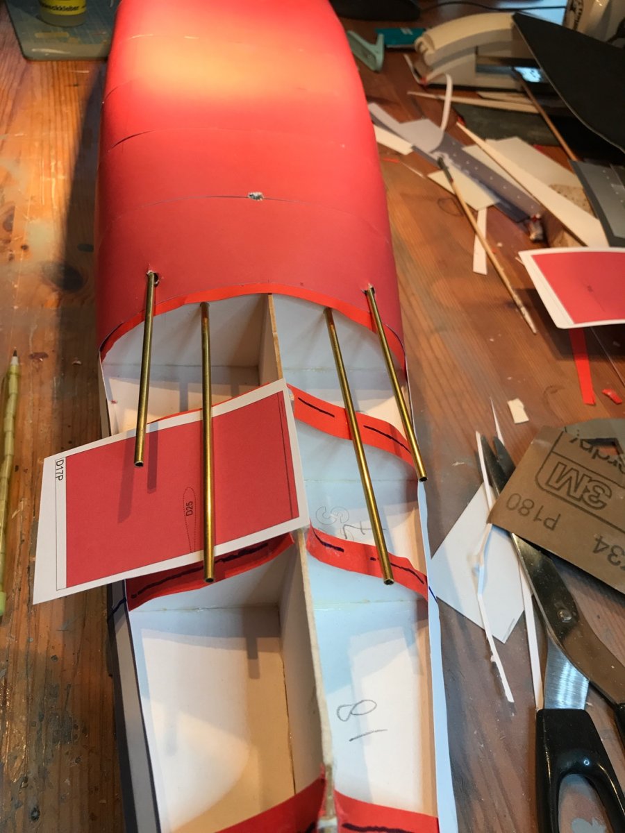

    Oeps, mijn schachtgaten al afgeplakt. Daar moet nog een buis door als imitatieschroefas
    Teruggevonden!
    En ik hebben ze alle 4 weer!

    Dit wordt straks de opstelling, maar even verwijderd ivm schuren later.

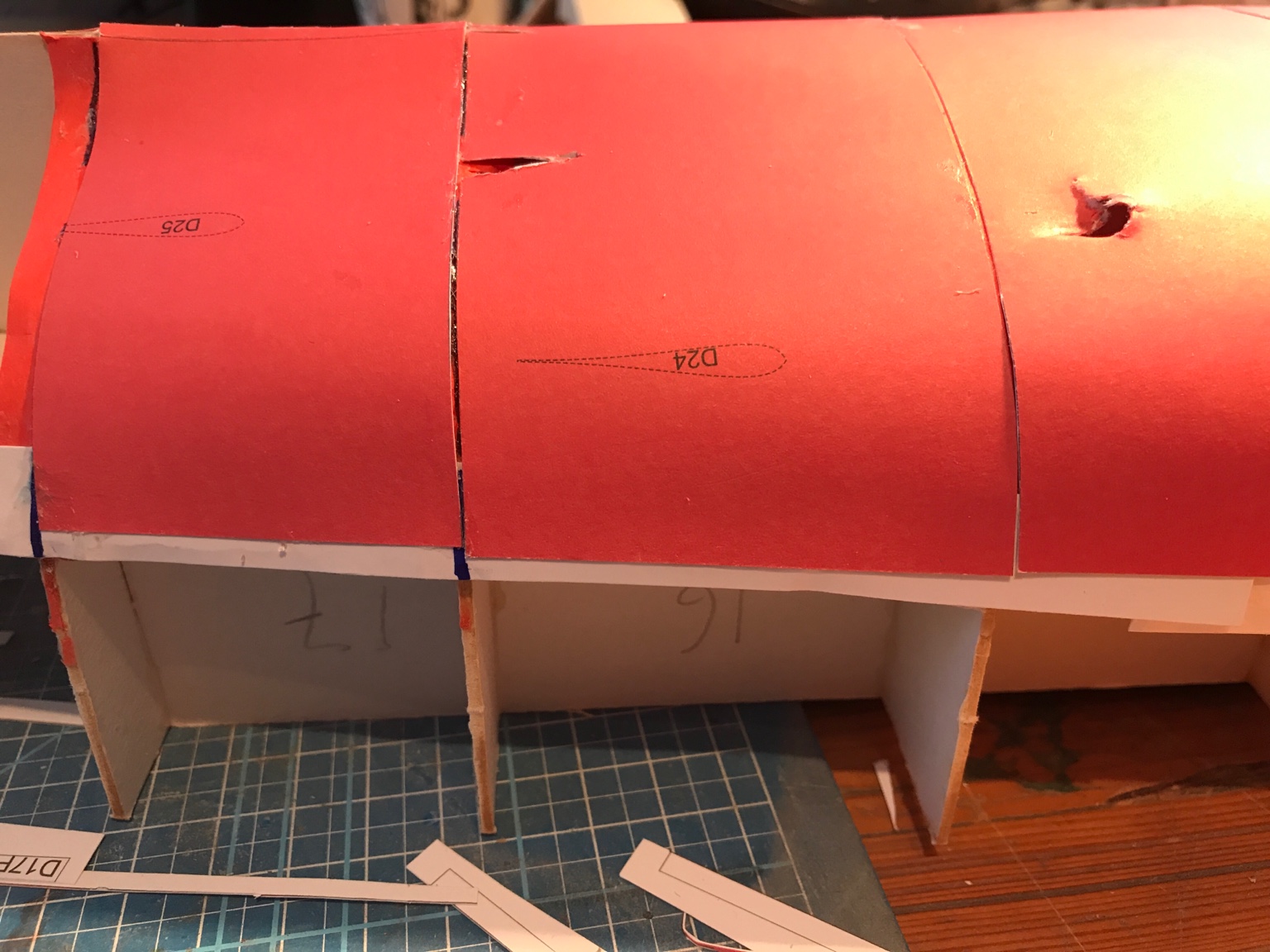

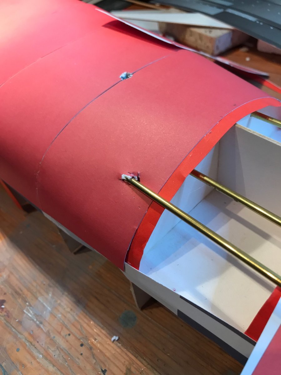

    De schroefassen komen op heel andere plekken naar buiten dan de punten d24 en d25 aangeven. Maar als ik vergelijk met de tekening die ik heb, vind ik mijn plaats beter: verder naar de boeg en minder dicht op de waterlijn.
    Sowieso moet ik bij bijna elk boekdeel wel wat wegsnijden. Alsof de romp iets groter is dan de lasercut spanten. Vreemd. Slechte fit?

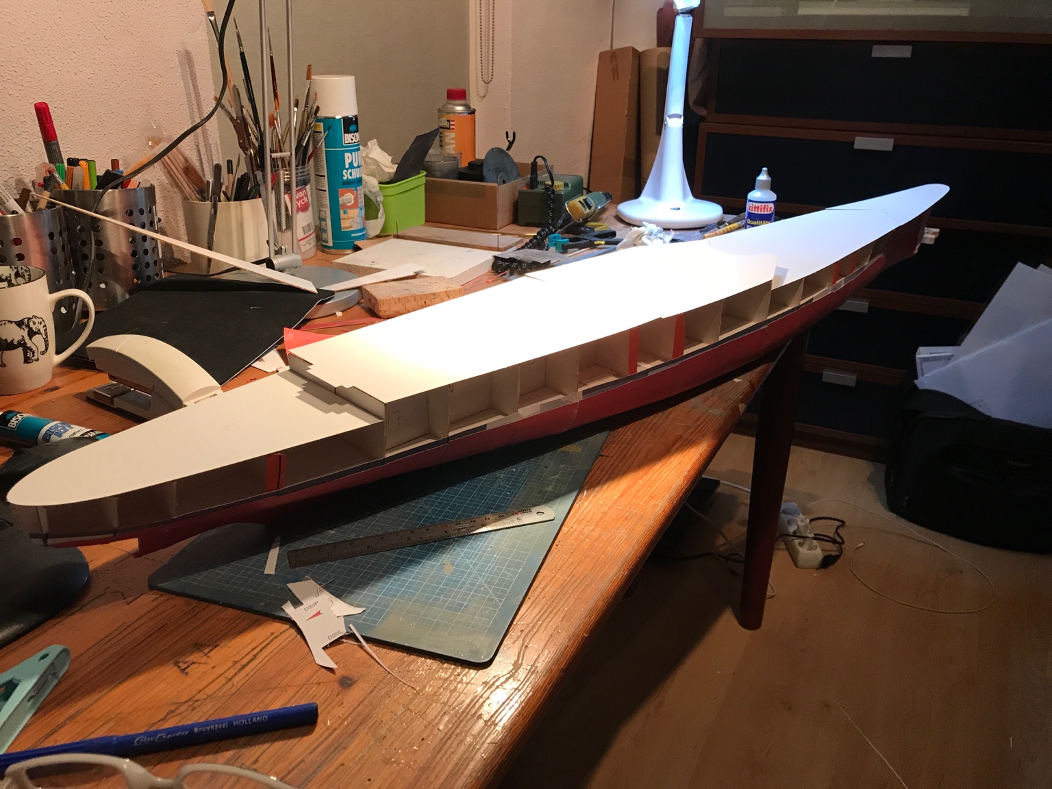

    De uithouders lijken wel te kloppen en lijnen zelfs keurig uit
  8. erikborgers
    erikborgers
    15 nov 2014
    3.240
    Zoetermeer
    Schiet lekker op, maar nog heel wat afwerking te gaan.
