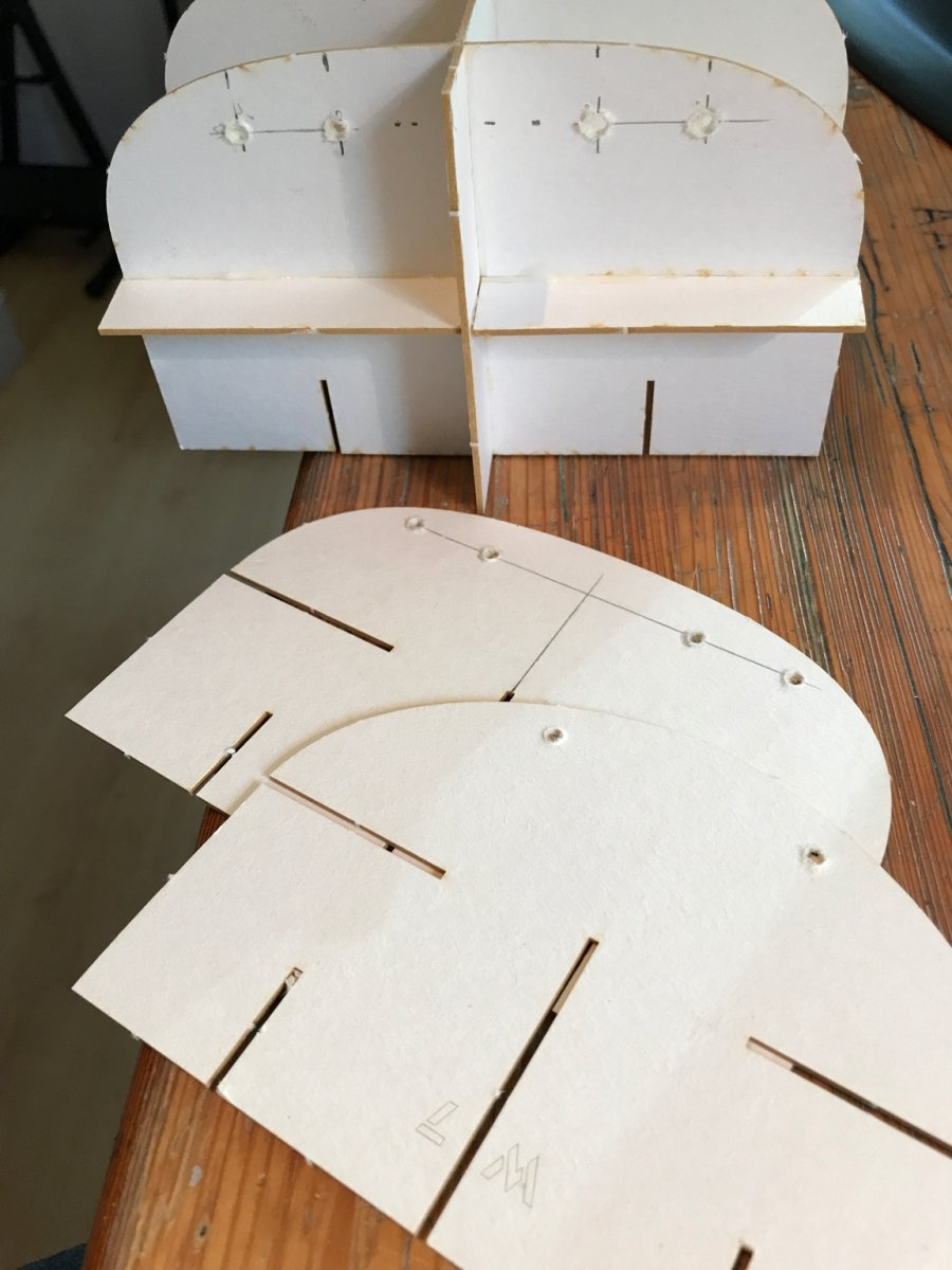

Le cuirassé RICHELIEU 1/200 Comix Flymodel
Dat is ook een prima methode. Zo maakte ik al menig schip en dat is veel steviger en een must voor een houten romp. Dit is voor een papieren romp. Het zit wel in no time in elkaar en geeft geen zaagstof. Maar ook bij eerdere modellen ontdekte ik: die tijdwinst ben je later soms driedubbel kwijt met plamuren of frustratie van een kromme of te slappe romp. Voor mij is dit nieuw en we zullen zien. Ik moest al eens opnieuw beginnen!
De meeste papierbouwers geven niet om naden en schilderen niet. Heel knap werk, maar dan ben je relatief snel klaar (de bouwplaat van de Richelieu heeft wel 3500 onderdelen!!!)
als je de GPM USS MISSOURI uit 100 % bouwplaat zou maken heb je ook extreme veel onderdelen en een kunstwerk als je dat ook echt lukt .
Inderdaad. Die bouwplaten zijn niet mals, en je kan niet smokkelen met plamuur. Zelf heb ik veel pe gekocht en nog veel liggen uit mijn 1/200 Bismarck. Het idee is het papier overschilderen if vervangen, zodat het er meer als een niet papier model uitziet. Modellen van Halinsky (oa Fuso) zijn nog extremer

Weer gaten geboord voor doorvoer messing pijp om de schroefassen uit te lijnen. Ditmaal niet alles al geplakt, alhoewel toch 2 spant meer dan gedacht, maar daar kon ik goed bij

Conform de, nu ook in Engels en Duits, leesbare handleiding monteer ik verticale stroken papier voor de montage van de plaatdelen
