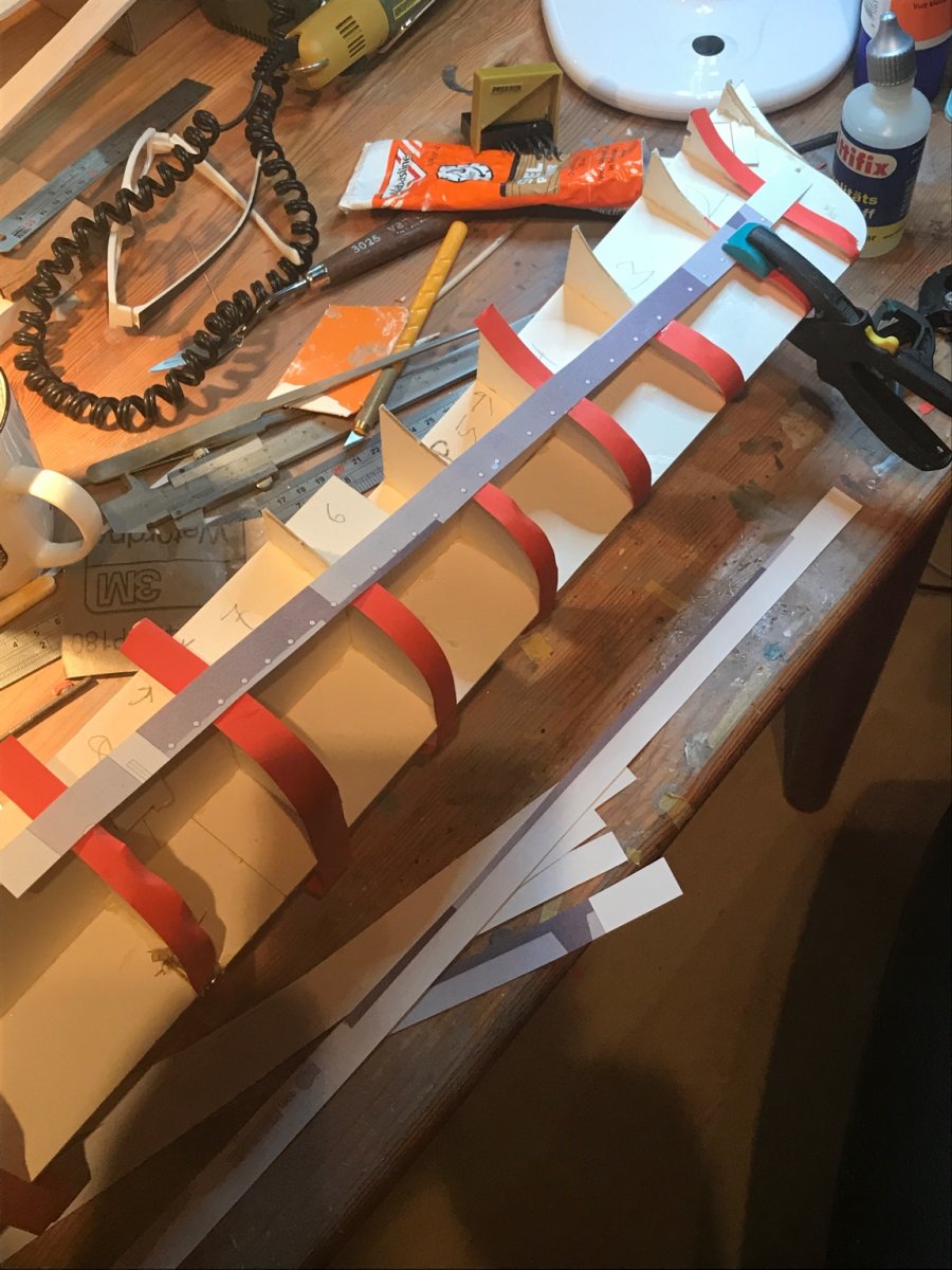

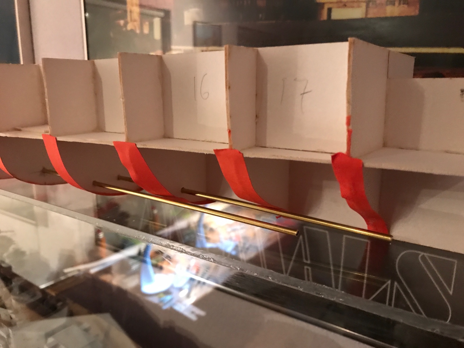

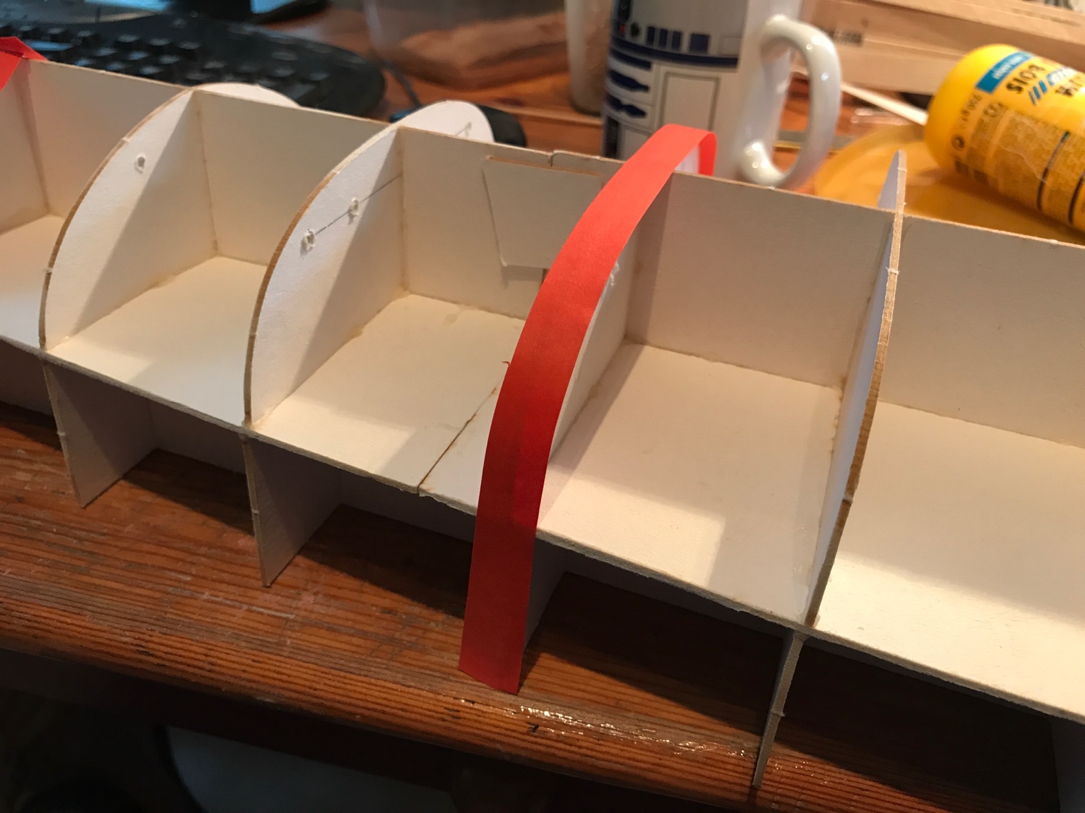

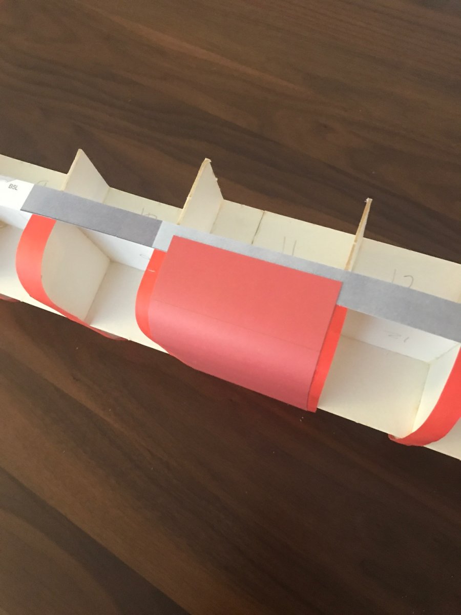

Conform de, nu ook in Engels en Duits, leesbare handleiding monteer ik verticale stroken papier voor de montage van de plaatdelen

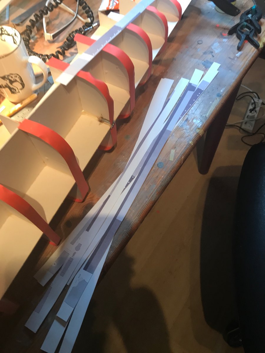

Lange stroken waar ook lassen zitten boven de waterlijn
Korte stroken waar dat niet zo is (deze moeten nog afgesneden)
Ik doe alles met witte houtlijm. Lekker goedkoop.

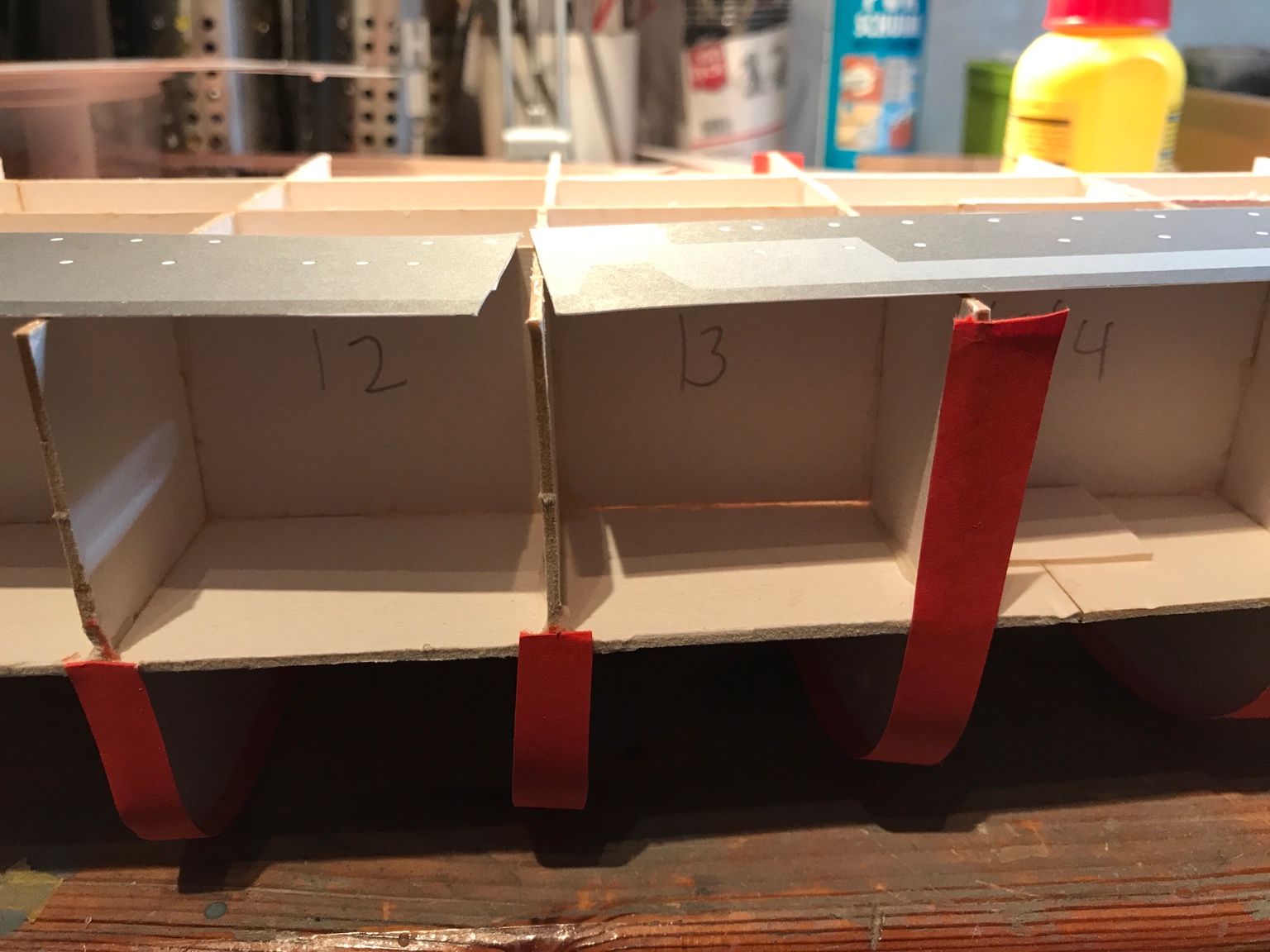

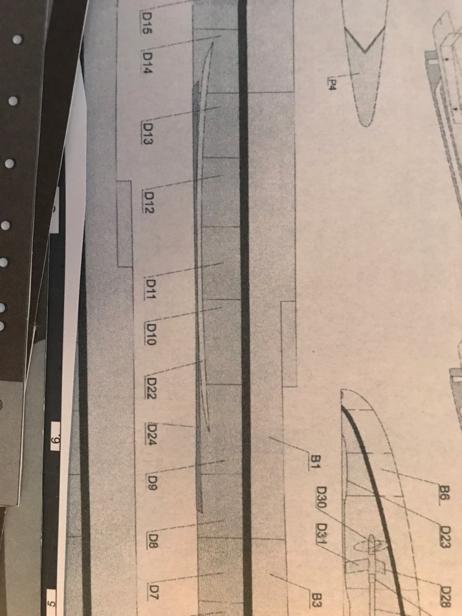

Grrrr, de handleiding klopt niet. De lassen zouden tussen spant 13 14 en 8 7 zitten, nou mooi niet! Gelukkig kan ik daar wel een extra strookje plakken
Tussen 12 en 13 en tussen 8 en 9 dus. De rest klopt wel.
Een mooie waarschuwing voor de toekomt. In de handleiding stond al: 3 maal passen, dan pas plakken [emoji33][emoji33][emoji33]

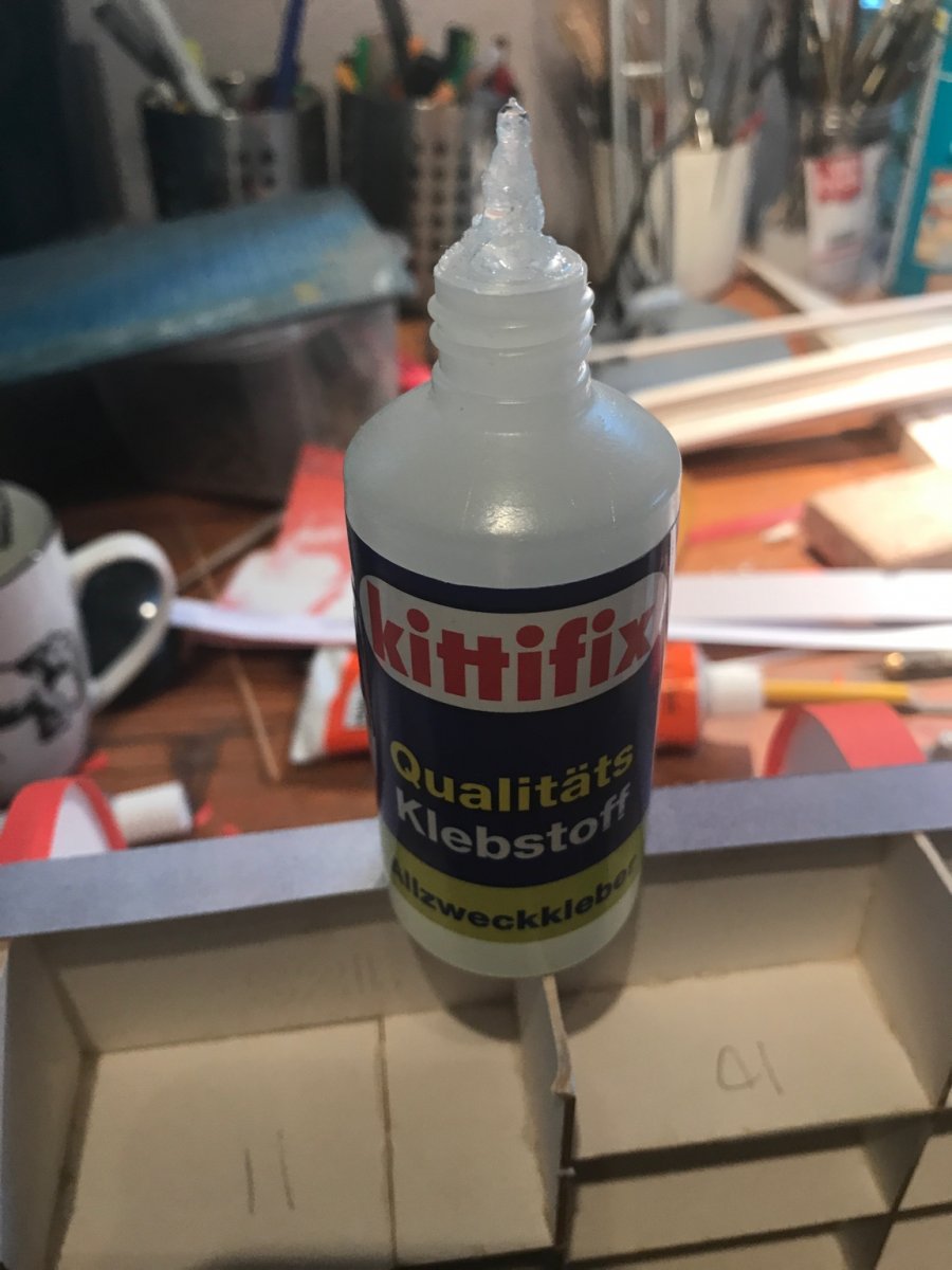

Erik pas op met houtlijm op het papier! Heb ik ook gebruikt voor een kartonnen bouwplaat. Het papier ging opbollen na het drogen. Heb daarna ook gelezen dat houtlijm niet geschikt is voor bouwplaten. Daar is speciale lijm voor.

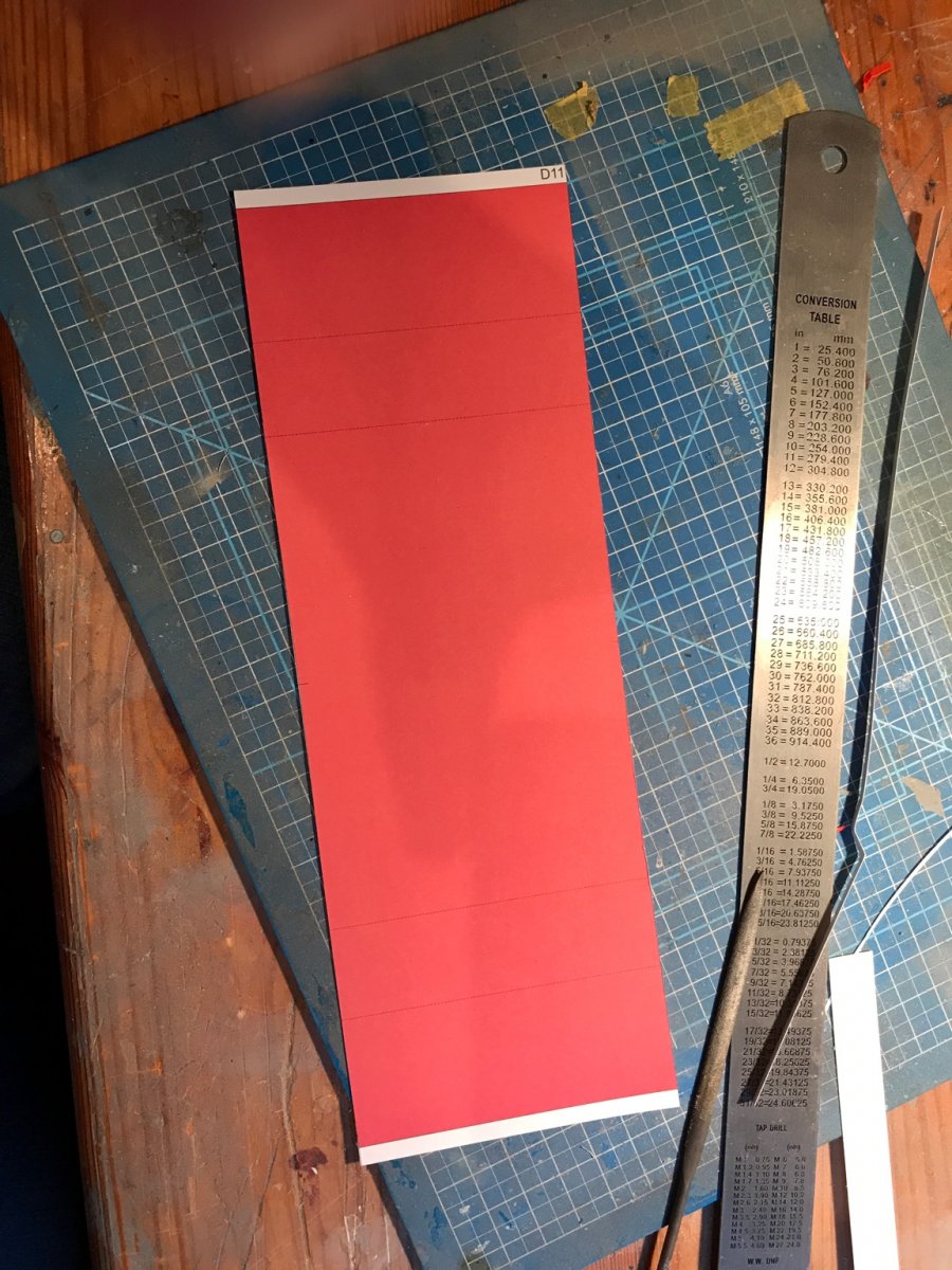

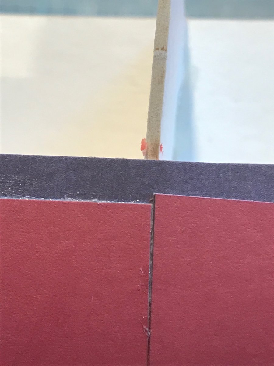

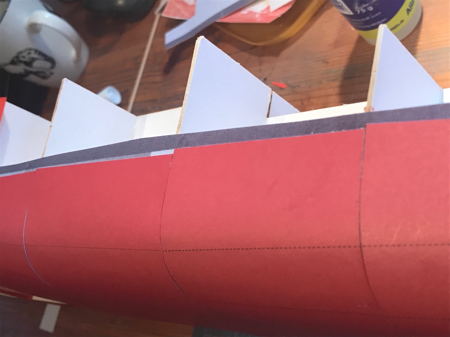

D11, het eerste stuk huid. Het advies is van middenuit te werken en dat klinkt slim. Opvallend zijn de witte randen. Blijkbaar is het idee hieroverheen te lijmen, maar stotend is natuurlijk veel mooier. Nou maakt het niet zoveel uit als ik er een mat overheen leg, maar als het dun laagje (spuit?) plamuur ook lukt, lijkt mij stotend toch beter.
Eerst maar eens wat passen, alhoewel snijden voor rondbuigen mij hier gepast lijkt!
Groeten,
Willie.
Je hebt gelijk. Ik heb het nu alleen gebruikt voor de spanten en de verdikking van de spanten, maar misschien had ik dat laatste al niet moeten doen. Vanaf nu: papierlijm!

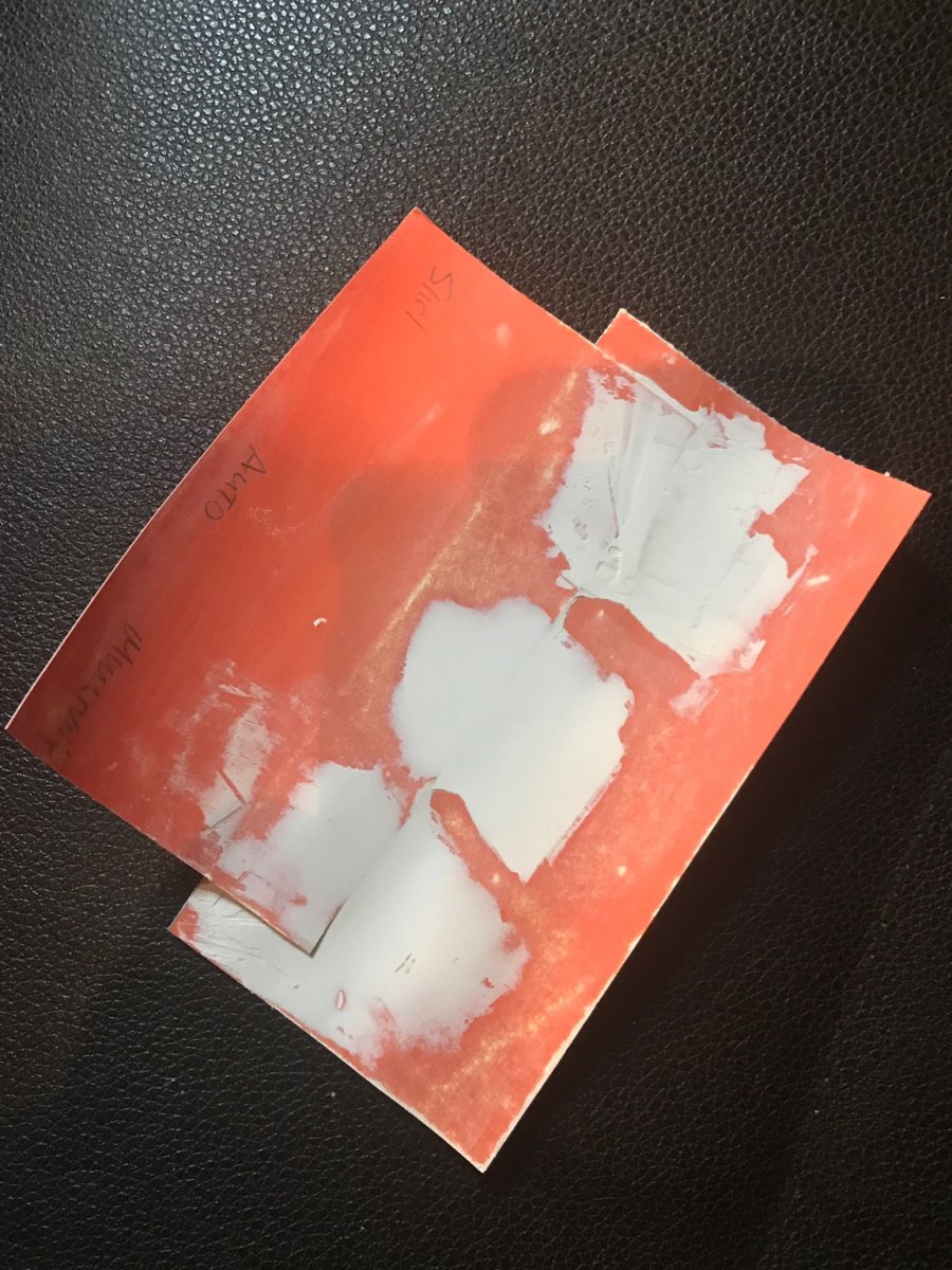

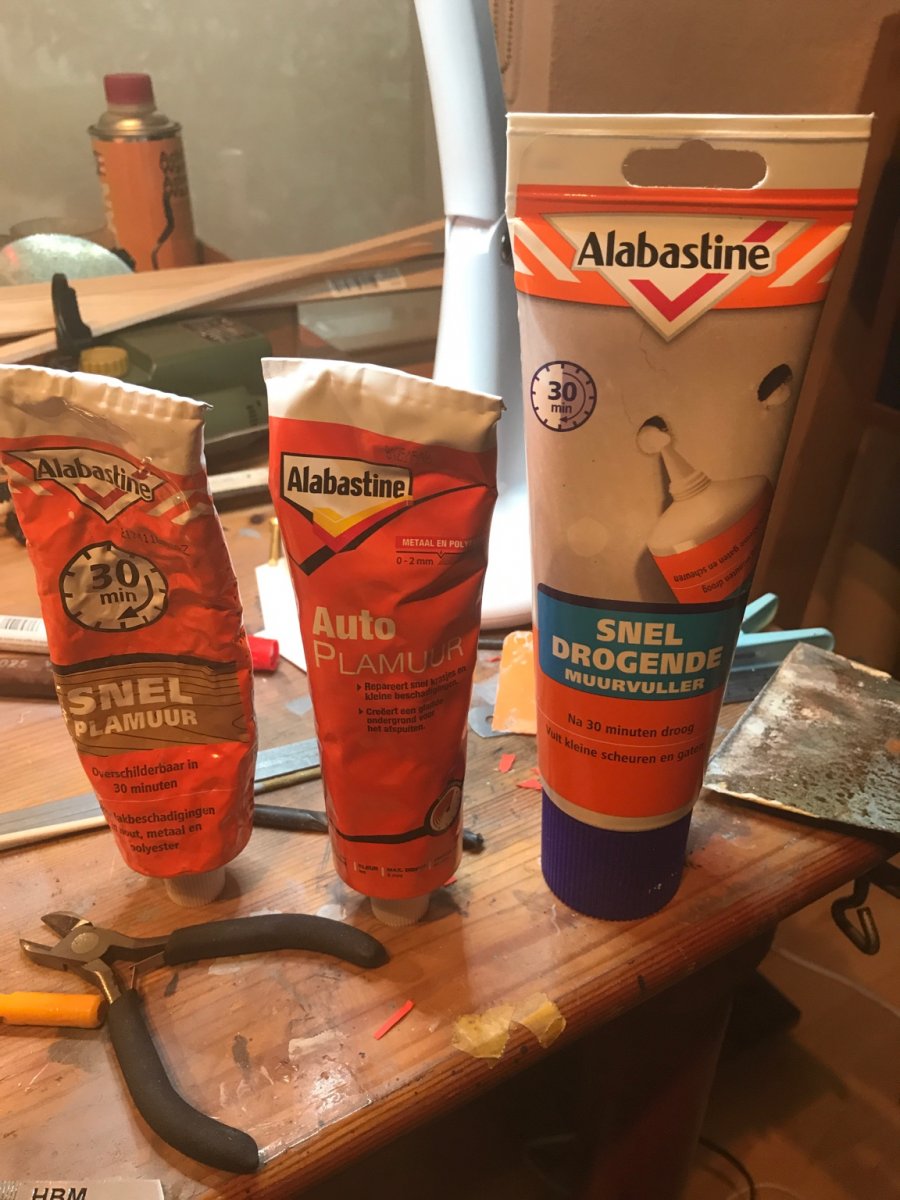

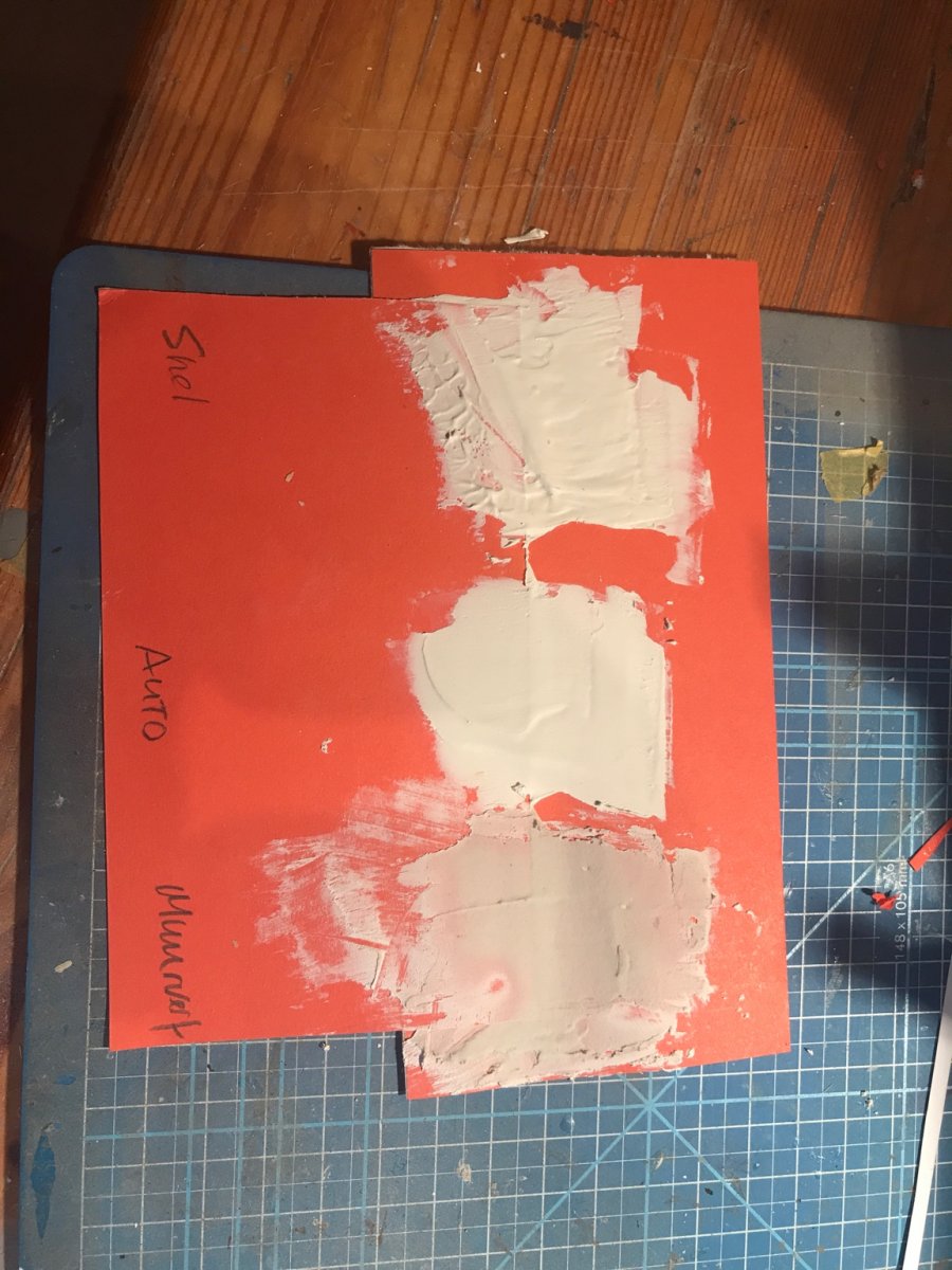

Snelplamuur is niks, alhoewel de tube ook wel ouder is. Muurvuller gaat, maar is snel weg. Autoplamuur gaat het best.
Maar stokend leggen ipv overlappend lijkt mij sowieso veel beter. Eventueel boven de waterlijn kunstof (0,3 mm wat bijna net zo dik is als het papier van 0,2), maar geen last heeft van water, vocht en veel strakker boord ivm patrijspoorten. En waarschijnlijk ook beter plamuurt en schuurt.

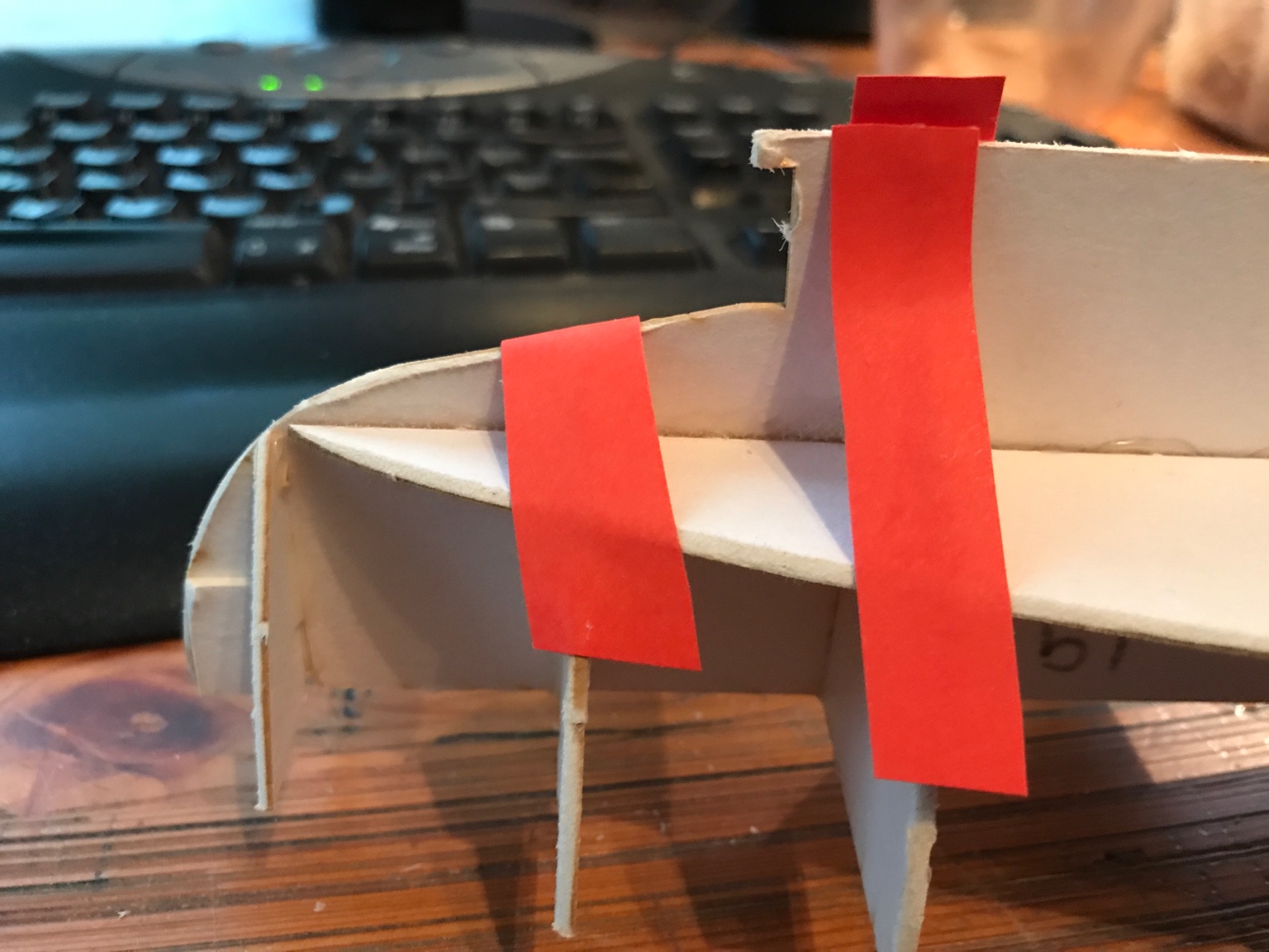

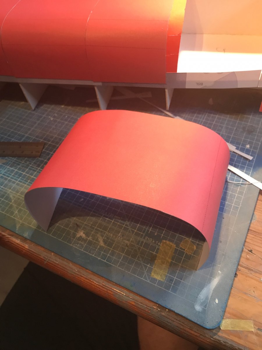

de ongeveer 1 cm brede stroken zijn van de Alice papermodel variant van de Richelieu (nogmaals: nooit kopen!)
Het gaat behoorlijk en makkelijk, maar raar is wel dat de waterlijn niet recht is. Lijkt me toch aan de pasvorm te liggen. Hij is overnaads bedoeld, maar dan nog. Of doe ik iets fout? Ik zou niet weten wat.
Het enige wat ik me kan voorstellen is dat ik iets van het midden van de spant afwijk. Dat scheelt natuurlijk!
Anderzijds zou de linker huidplaat dan ook opschuiven, dus hetzelfde effect. Ik moest ook al iets van de huidplaat afhalen om niet nog breder (meer voorbij de spant) uit te komen. Hmmmm papierbouw versus mijn skills?
