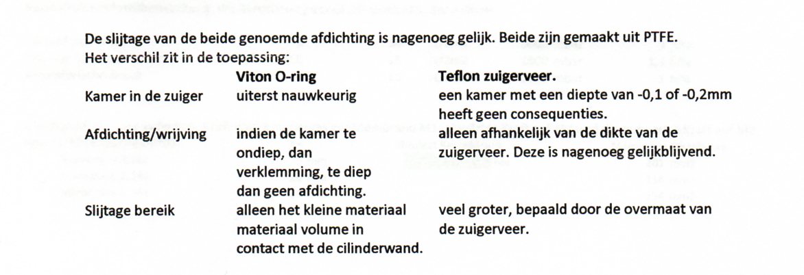

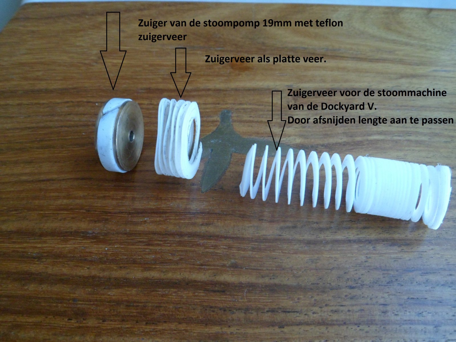

Belangrijk is dat ik nu geleerd heb dat teflonveren eigenlijk beter is dan vitonringen.
Slijten minder snel weg.
Zie mijn reactie:
k heb bij de vorige machine volgens tekening van teflon staf zuigerveertjes gemaakt. Volgens tekening zijn ze dan 1/10-de mm groter en je snij schuin 1 mm er tussen uit. Dan kun je ze in de gleuf van de zuiger krijgen. Je diameter zuiger is 16 mm dus de gleuven kan je makkelijk 3.5 mm diep maken en dan de veren 3 mm breed met een diameter van 16.1 mm.
Op de onderstaande foto is te zien, dat ik de eerste zuigerveren voor de stoompomp op gelijke wijze heb gemaakt.
In mijn geval, werkte de stoompomp op lucht met deze zuigerveer.
Na opstarten met stoom en stoomolie werkte alles perfect, de stoompomp liep heel mooi.
Maar na enkele weken, toen ik de stoompomp weer wilde opstarten met lucht, niks noppes nada.
Door de dikke stoomolie zat de zuigerveer in de groef vastgeplakt.
Onder stoom kwam hij weer in leven.
Werken onder lucht wil niet inhouden werken onder stoom.
Stoom is een heel ander medium.
Spijtig dat ik de opgedraaide teflon niet kan gebruiken ,anders was dit nu het resultaat :

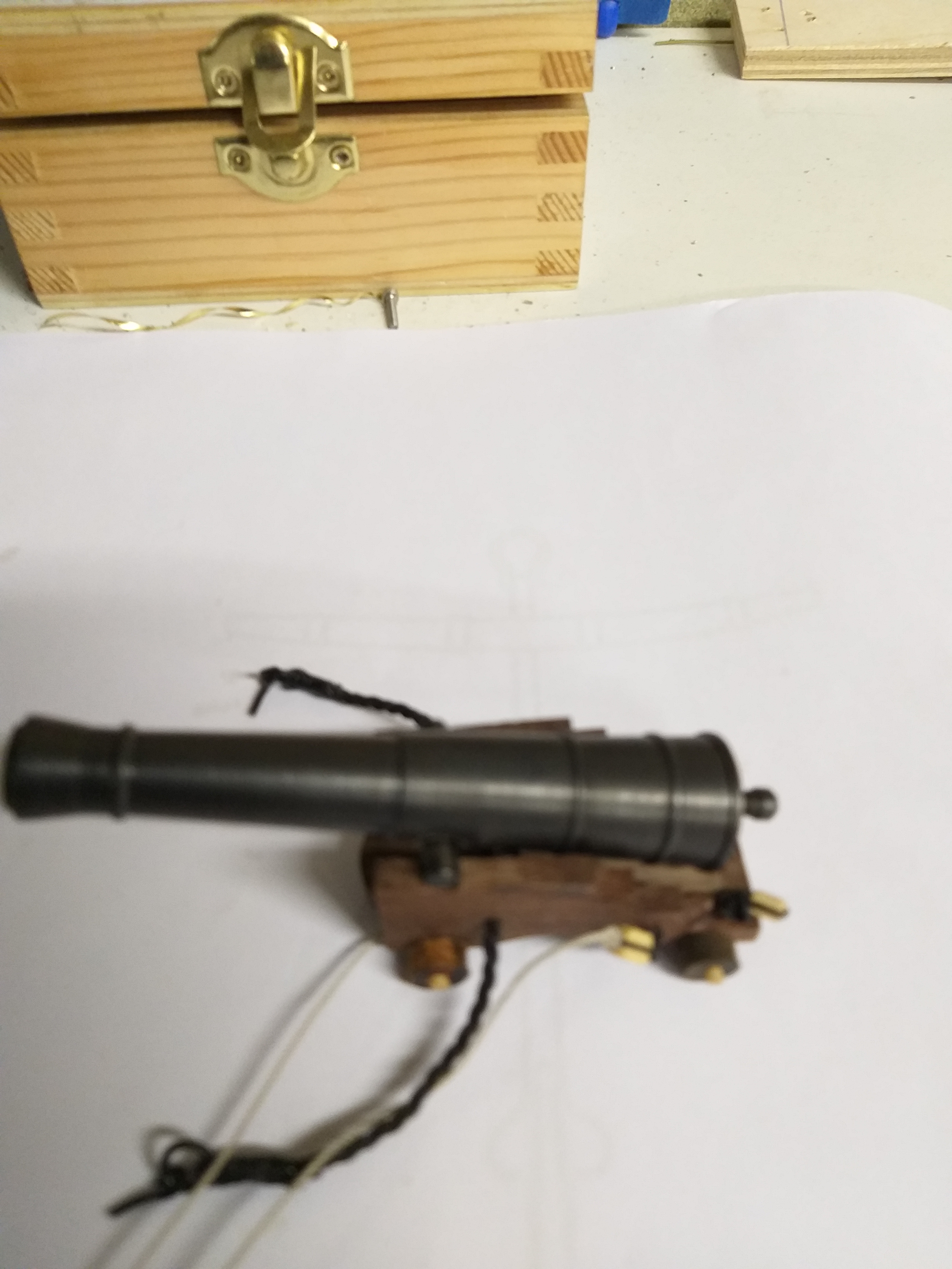

en dit zou het moeten zijn :
De gekochte printplaat (jaren geleden) is dezelfde als in het topic (werkend scheepsgeschut) van enkele jaren geleden hier op het forum.
Toen in een zotte opwelling gekocht maar de printplaat lag hier maar stof te vergaren.
Spijtig genoeg is de verdeler ermee gestopt.
Heb de printplaat en de componenten genoteerd, maar spijtig genoeg bevat ze ook veel piepkleine weerstanden en condensators. Hiervan heb ik spijtig genoeg geen waarde.

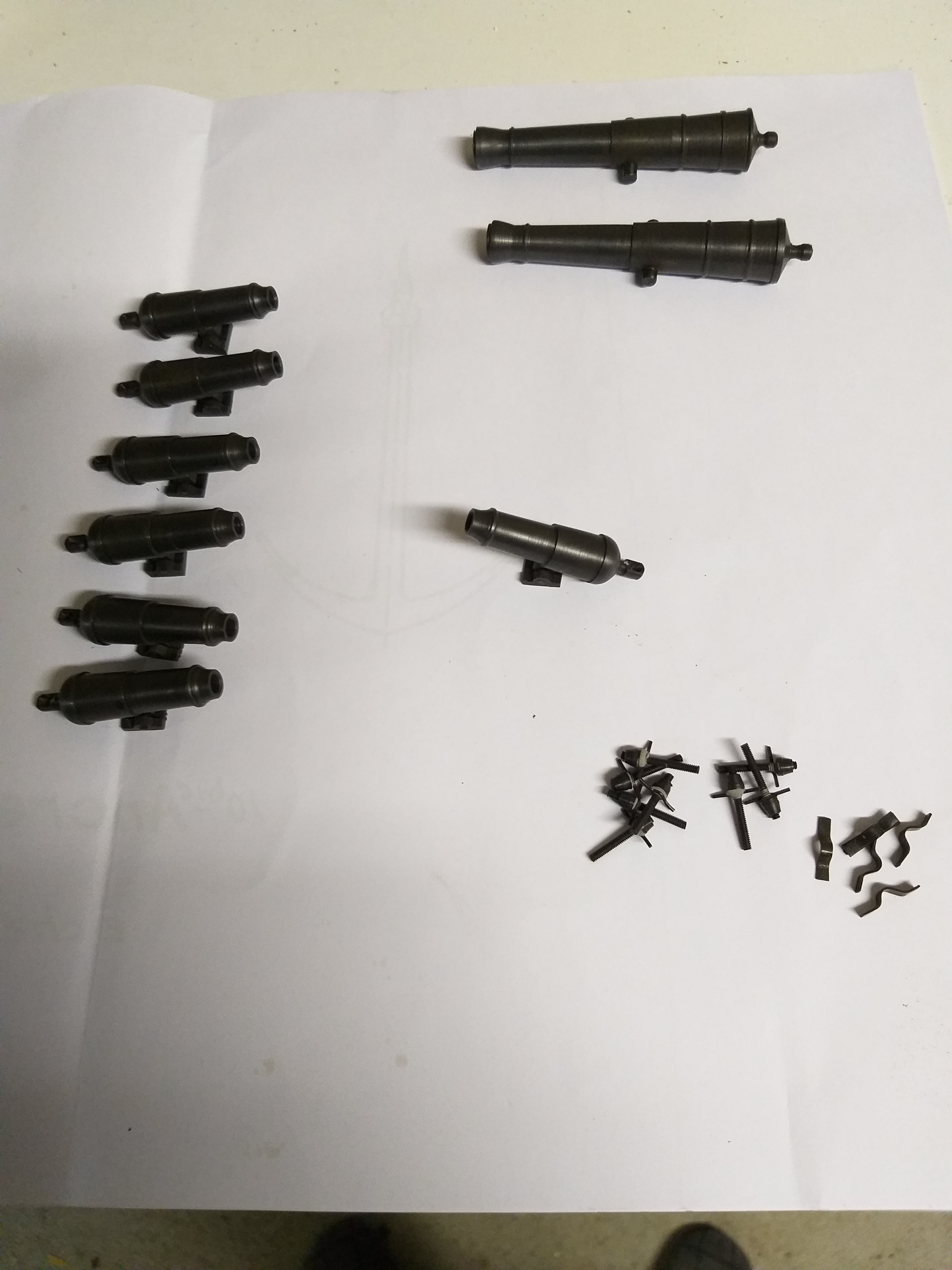

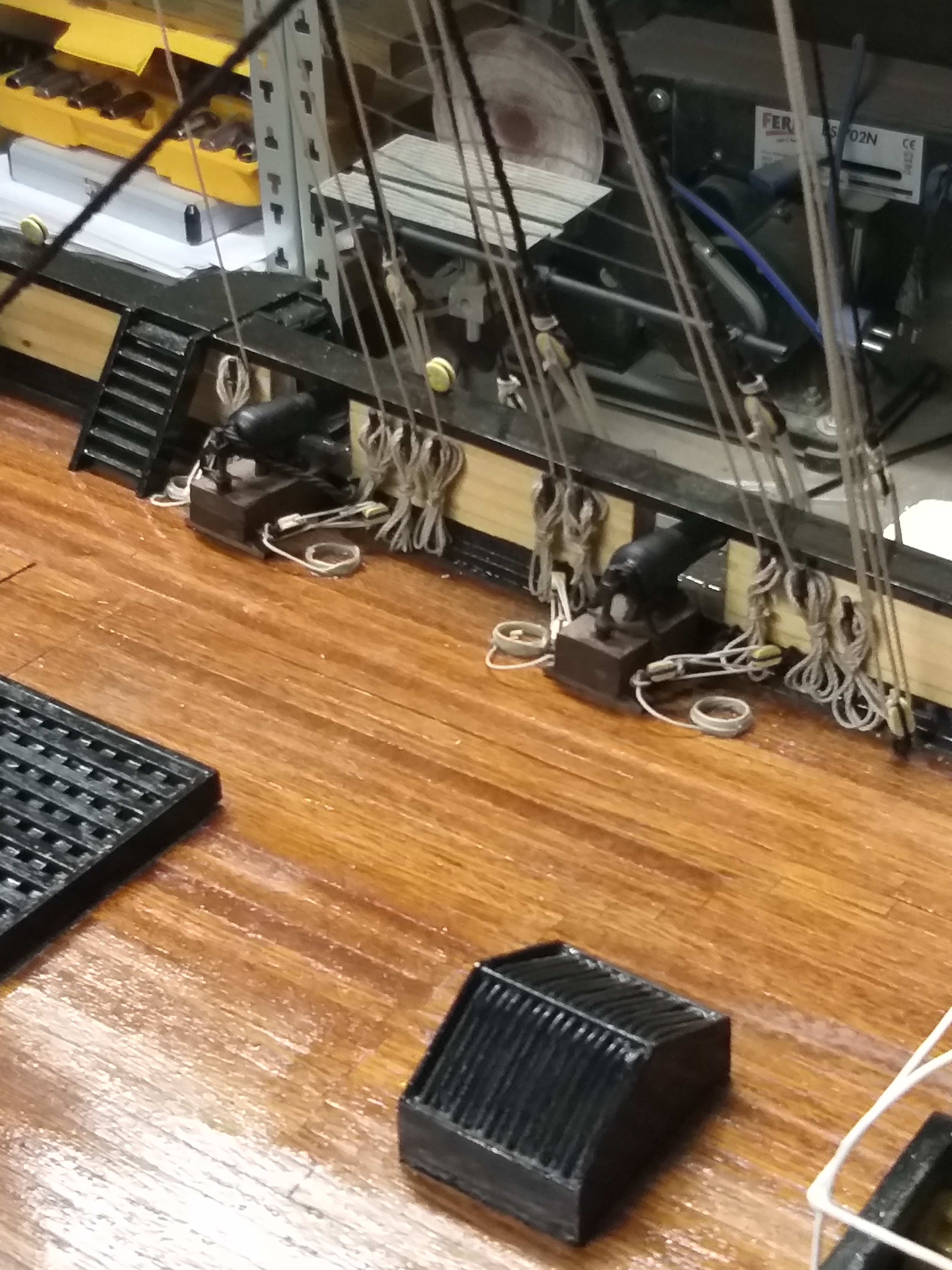

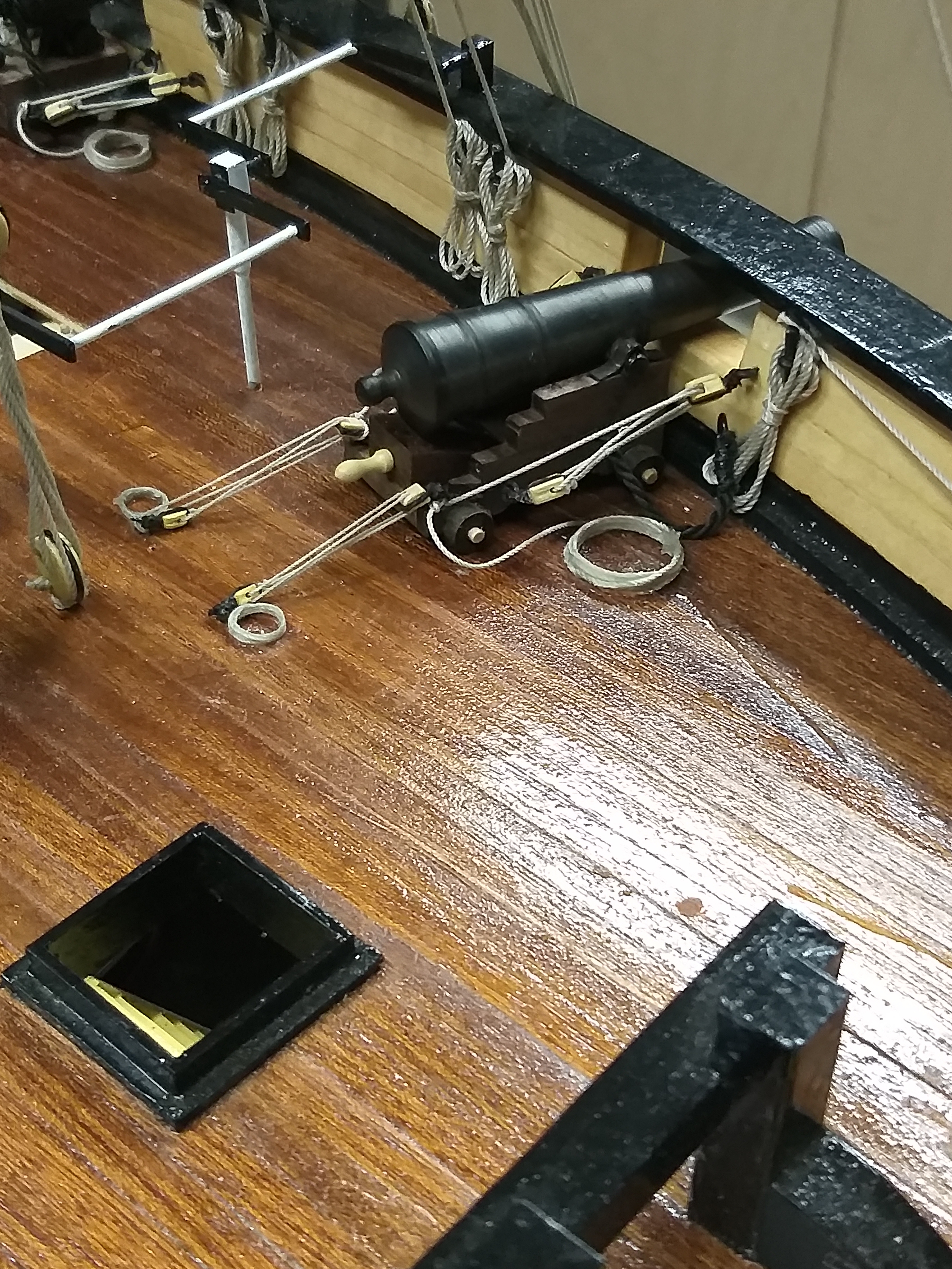

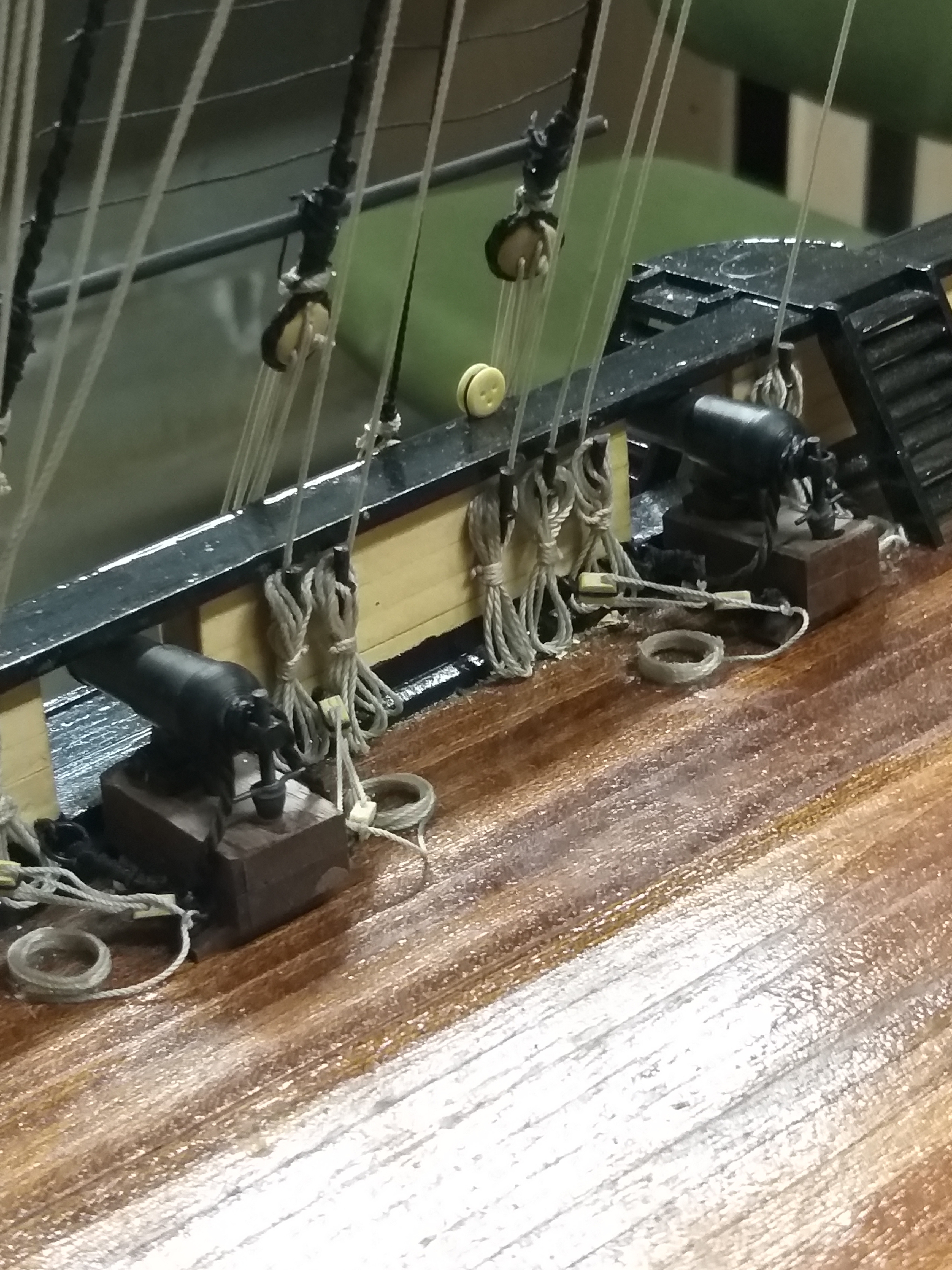

Vermits de printplaat 12 schoten geeft, en de Sphinx elf kanons heeft ,heb ik ze maar ingebouwd.
10 kanons hebben een led ingebouwd ,dus 2 keer hoort men een knal zonder flits.
Heb gewoon met de losse hand gefilmd en ondertussen ook het licht gedimd om het effect te zien. Ze staat nu wel tegen een witte plaat waardoor de schoten aan de achterkant mooier oplichten,maar dit gaat niet in het echt zijn.
Resultaat :
