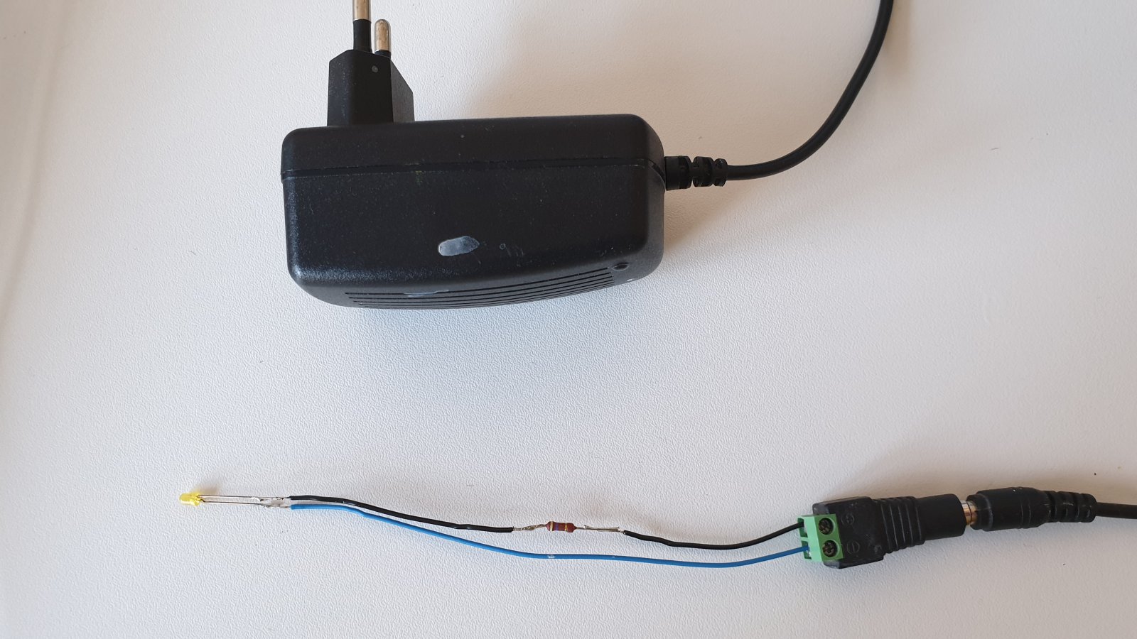

Ik zal het toch proberen en heb het schema met foto's gemaakt.
Om een lamp aan te zetten moet je de stekker in het stopcontact steken.
Om een led aan te zetten doe je in principe hetzelfde, die steek je in de voeding. Alleen het voltage uit de voeding is te hoog waardoor de led doorbrandt. Vandaar dat er een weerstand tussen komt die het voltage geschikt maakt voor de led.
Voeding 12 Volt + kaarsled 3 Volt heeft een weerstand nodig van minimaal 450 Ohm (of hoger als je de led minder fel wilt)
Kaarsled: https://www.led-voordeel.nl/a-57643338/5mm-leds/led-vlam-kaars-effect-5mm/#description
Weerstand 470 Ohm Weerstanden 470 ohm (10stuks) | 5mm leds | LED-Voordeel.nl (led-voordeel.nl)
Voeding 12 V: https://www.led-voordeel.nl/a-27554...edingsadapter-12v-2a-max-24-watt/#description (op Ebay veel goedkoper te vinden)
Stekker waar je de led draden makkelijk in kunt bevestigen en het op de voeding kunt aansluiten: https://www.led-voordeel.nl/a-20560...n/5-5x2-1mm-connector-12-volt-dc/#description

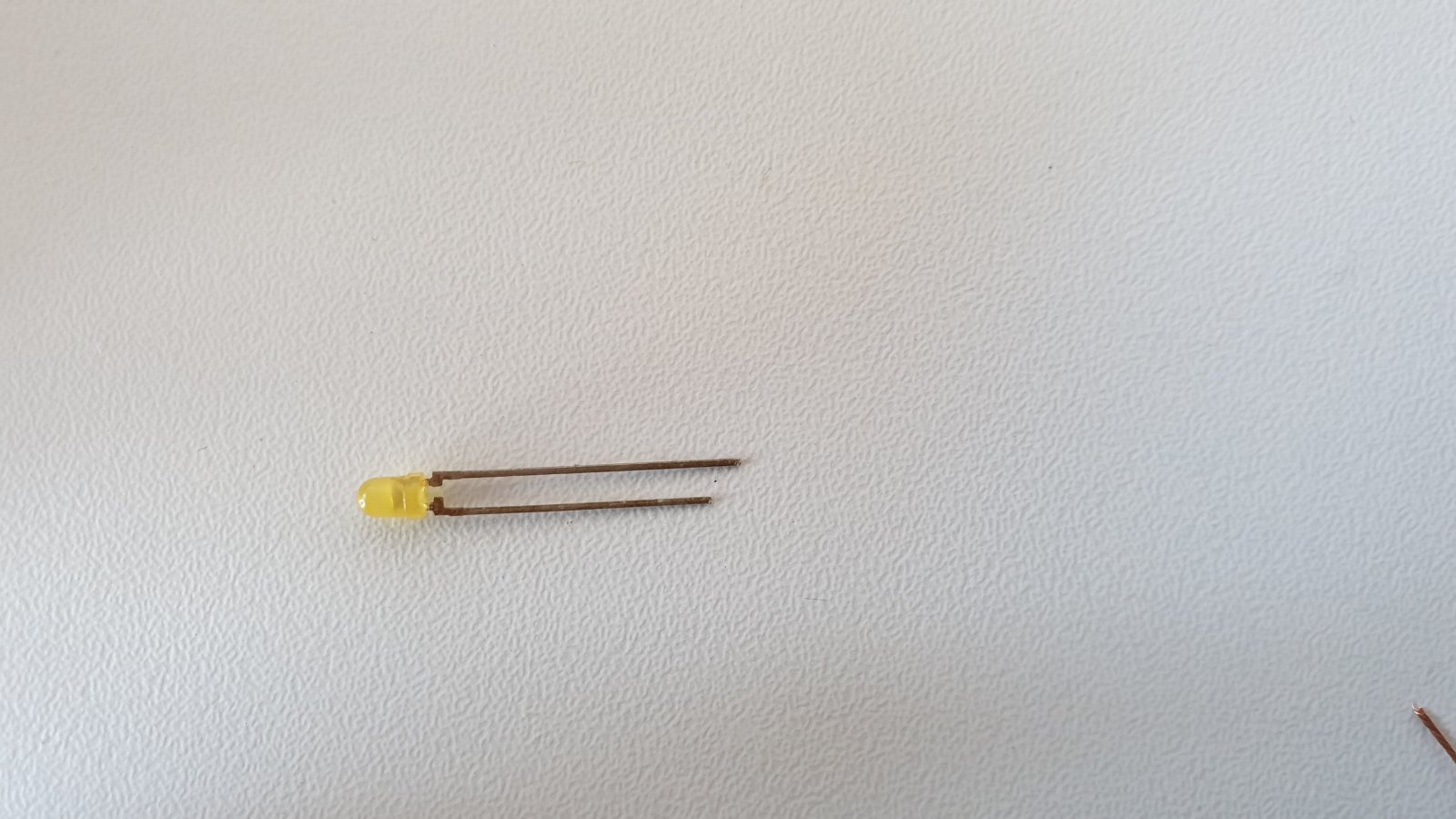

Lange pin is + korte pin is -
Het schema: led + naar weerstand en andere kant weerstand naar de + van de voedingstekker. - Spreekt voor zich.

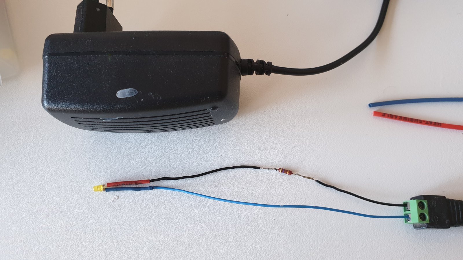

Krimpkous of tape er om om kortsluiting te voorkomen:
Op deze manier kun je zo'n 100 leds aansluiten op het stekkertje. Ofwel paralel aansluiten :) en gelijktijdig laten branden op de 12 volt voeding.
De pinnen van de led kun je ook korter maken.
Als de + en - verkeerd om zit dan doet de led het niet en gaat er niet van stuk.
Mijn voorkeur gaat uit naar deze manier van parallel aansluiten. mocht er een led stuk gaan dan gaat niet alles uit.
