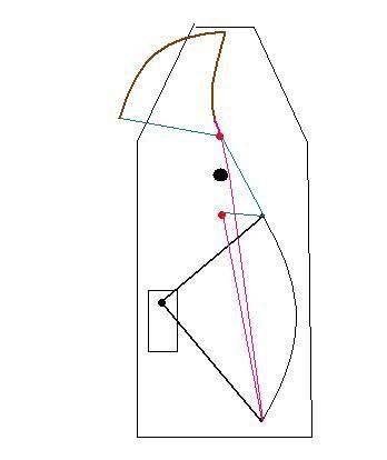

Kan iemand mij uitleggen hoe die zeilwinch of hoe je zeilen strakker of losser doet? Want dat systeem kan ik niet helemaal begrijpen:confused:

Legenda:
Zwarte rechthoek: servo
Zwarte dikke lijn: servoarm
Zwarte dunne lijnen: boot
Roze lijn : schoot als de servoarm helemaal naar beneden staat
Turquoise lijn: schoot als de servoarm helemaal naar boven staat
Rode stippen: dekdoorvoeren (daar gaat de schoot door het dek heen)
Bruine dikke lijn: fok
Dikke zwarte stip: mast
Het zwarte rechthoekje is de servo. Op die servo zit een lange arm (de dikke zwarte lijn. Als de servoarm helemaal naar beneden staat dan zijn de zeilen volledig aangetrokken (in dit geval de roze lijn = schoot volledig aangetrokken). Als de servoarm helemaal naar boven gaat dan zit er minder afstand tussen de dekdoorvoer en het bevestigingspunt -> de schoot wordt compleet gevierd.
Voor de duidelijkheid heb ik het grootzeil er niet bij getekend, maar dat gaat hetzelfde als het fok.

Duidelijk zo?

Martijn dankje wel:D
Het werkt dus ongeveer het zelfde als in het ecth.
En de zeilen bedien je de met een en dezelfde servo?:o
Ik moet het nog even verwerken in mijn hersenen;) Maar ik denk dat ik het systeem wel snap:D
Ja, de fok en het grootzeil bedien je met 1 en dezelfde servo: Je kan per schoot het ingetrokken # cm nog wel veranderen door het gaatje op een andere plaats in het houtje te boren, maar dat moet je gewoon uitproberen (of uitrekenen ;-))
