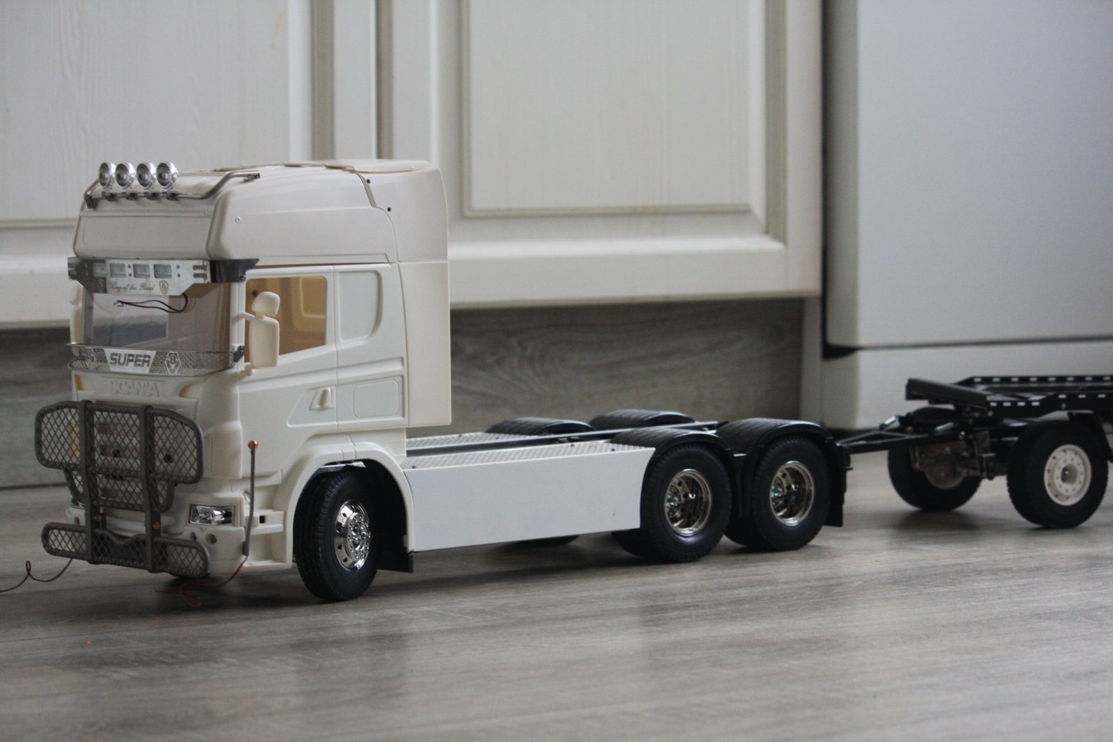

de scania heeft zn eerste meters er op zitten.
Nu verder met de stroom,ik heb een lipo accu van 11,3 v en een sfr1.
Als ik nu koplamp printplaatjes wil kopen,moeten deze dan voor 12 v zijn of voor 7,2v?

wordt een mooie wagen Mark. als je die accu gaat gebruiken met de truck moet je rekening houden dat alles 12 volt moet zijn in dit geval de licht plaatjes en in de toekomst de haak arm moet de pomp ook weer 12 volt zijn.

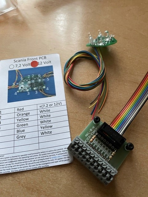

ik heb een vraag,
ik heb van rc lab de lichtprintplaten besteld.
van de akl 8 w zijn uitgang 9 en 10 voor de plus draden,kan ik hier onbeperkt plus draden in doen?
en,de oranje gele groene en grijze daad moeten zoals ik begrijp op de witte draad van de akl 8 w aangesloten worden.
maar welke weerstand is hier dan de juiste voor?
dit is nog een hele leer curve voor me
alvast bedankt
Marc, is dit voor een Beier SFR1? Dan is de witte en zwarte draad de PLUS voeding naar het weerstanden printje. De andere kleuren zijn de MIN uitgangschakelingen waarmee je de led's aanstuurt.
Ik heb bijvoorbeeld groen voor de dimlichted, blauw groot licht, geel- oranje knipperlochten links rechts.
Weerstand waardes hangt af van je voeding, Tamiya, dus 7,2 V. Kun je denk ik niet fout gaan 680 Ohm of iets hoger.
Geeft RC lab niet aan welke weerstand er nodig is per led,? Of zitten die misschien al op de print?
Aan het plaatje van RC lab heb je ze voor 12v besteld. Neem aan dat je dan ook 12v boordspanning hebt. Waarom dan weerstanden? Volgens mij niet nodig hoor. Met een gewone AKL8 aansluiten dus. De AKL8W gebruik je als je leds gebruikt die nog geen weerstand ingesoldeerd hebben.
Het is idd voor de sfr1 en ja ik heb 12v.
Klinkt idd logisch Rolf dat je bij 12 v prints en accu geen weerstand nodig hebt.
Op het stukje papier na staat er verder nu over hoe of wat,maar kan ook zijn omdat er verder niets nodig is en dat vind ik nu dus uit.
Fred,dank je wel ook anders had ik echt van rood en zwart uitgegaan terwijl wit en zwart inderdaad op uitgang 9 en 10 zitten,
Ben hier al erg blij mee
Inderdaad alle plussen in 9 en 10 en alle minnen in het nummer 1 t/m 8 dat je in de Sound Teacher hebt toegewezen. Die Beier lijkt heel indrukwekkend met al die toepassingen in 1. Maar valt best mee. De gebruiksaanwijzing is goed. Als het maar op deelt in brokjes. Bijv. eerst stuur in orde, dan gas, dan knipperlichten enzovoort
