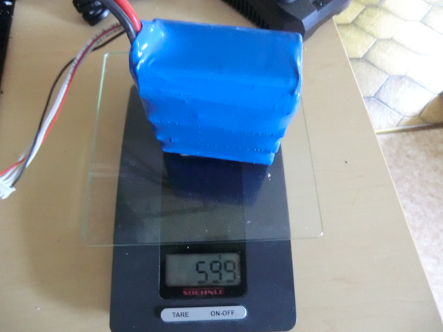

Laatste update voordat ze waarschijnlijk vrijdag gaan vliegen.
Krimpkous zit er omheen, NKON leverde vandaag het pakje.
135mm breed krimpkous.
Ik heb het er dubbel omheen gedaan.
Totaal gewicht nu 599 gram.
En het vliegtuig is zo gebouwd dat als ik het erin leg het exact in evenwicht is.
Alleen nog even 2 servostekkers solderen en alles in de zender zetten en dan kan ie de lucht in.

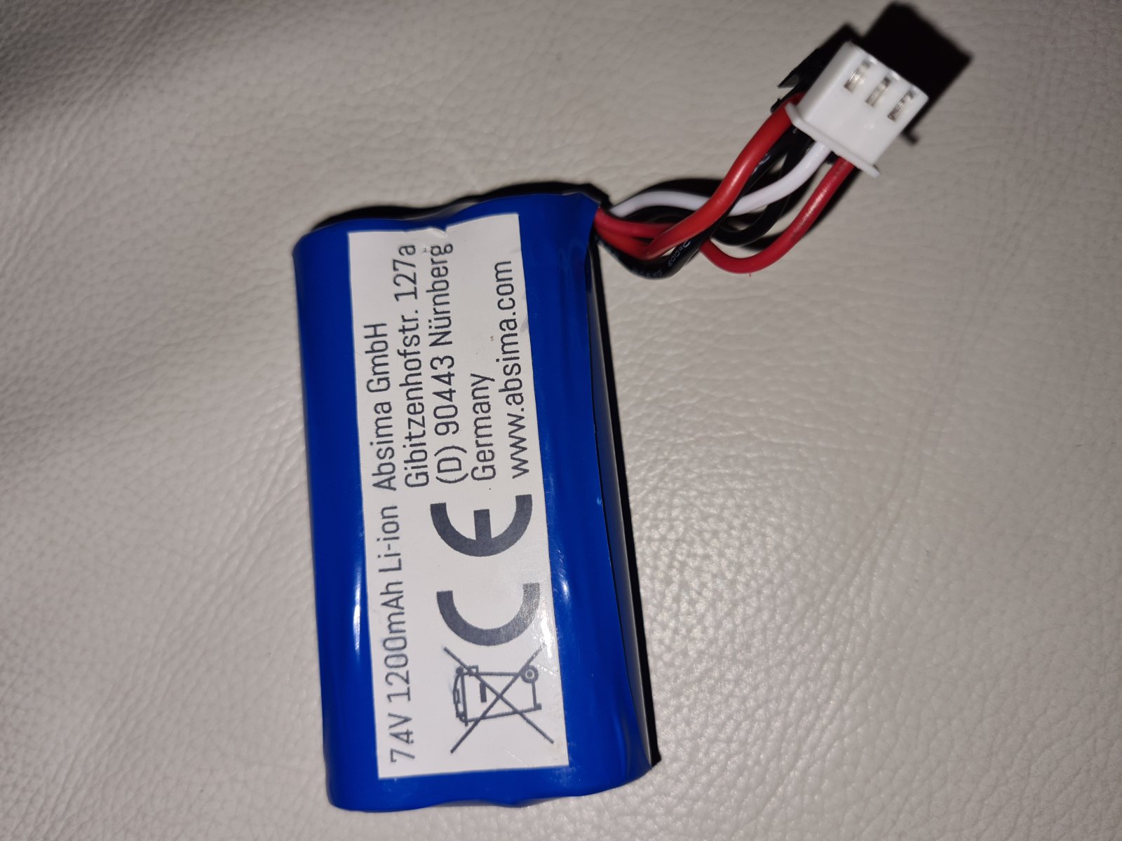

Ik zie op mijn lader wel dat de totale weerstand redelijk hoog is voor de lions. Is dat gebruikelijk?
Even een vraagje. Laad je deze op als a123 cellen of als lipo. Las dat deze het liefste tot max 4.10v per cel geladen worden? Mijn laptop is stuk dus kan geen andere lader pre charge settings inladen..
Moderne lion Cellen laad je tot 4.2, dus gewoon het Lipo programma.
Dank je wel. Stel het is een oudere? Zat bij een auto van mijn zoontje.
