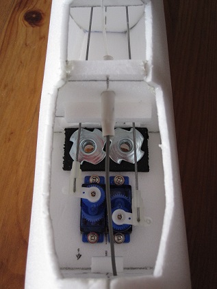

De demonteerbare vleugel is beter gelukt dan verwacht.
full

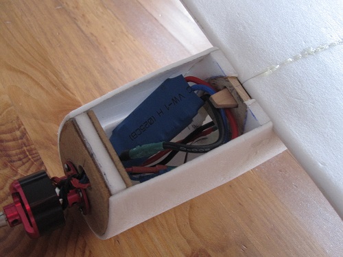

De setup zit nu ingebouwd. Met uitzondering van de snelheidsregelaar zit alles mooi op de vleugel tussen F2 en F3.
full
Nu nog uitvissen hoe ik het "buikje" tussen F1 en F2 demonteerbaar maak zodat ik nog aan mijn ESC kan.

-plaatsing van de duwstang voor de rolroeren: komt te dicht tegen het rolroer uit de vleugel waardoor er te weinig speling rest om goed te zijn. Intussen wat aangepast maar nog steeds geen echt grote uitzwaai op de ailerons, testvlucht zal meer duidelijkheid geven

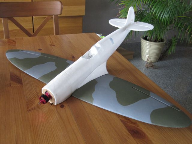

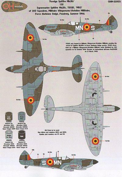

Ik begin intussen aan de camo en denk aan deze scheme: MN van het Belgische squadron Spitfires.
Gebruikte iemand primer en zoja dewelke vooraleer kleur aan te brengen?
Bijlagen
    50,3 KB · Weergaven: 564

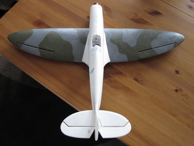

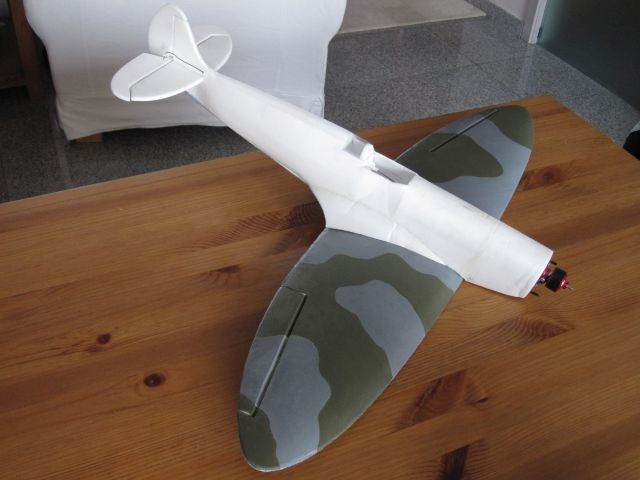

De vleugel kreeg een eerste laag verf. Ze begint er steeds beter uit te zien.
Gebruikt iemand speciaal decal-papier of zijn er andere opties?
