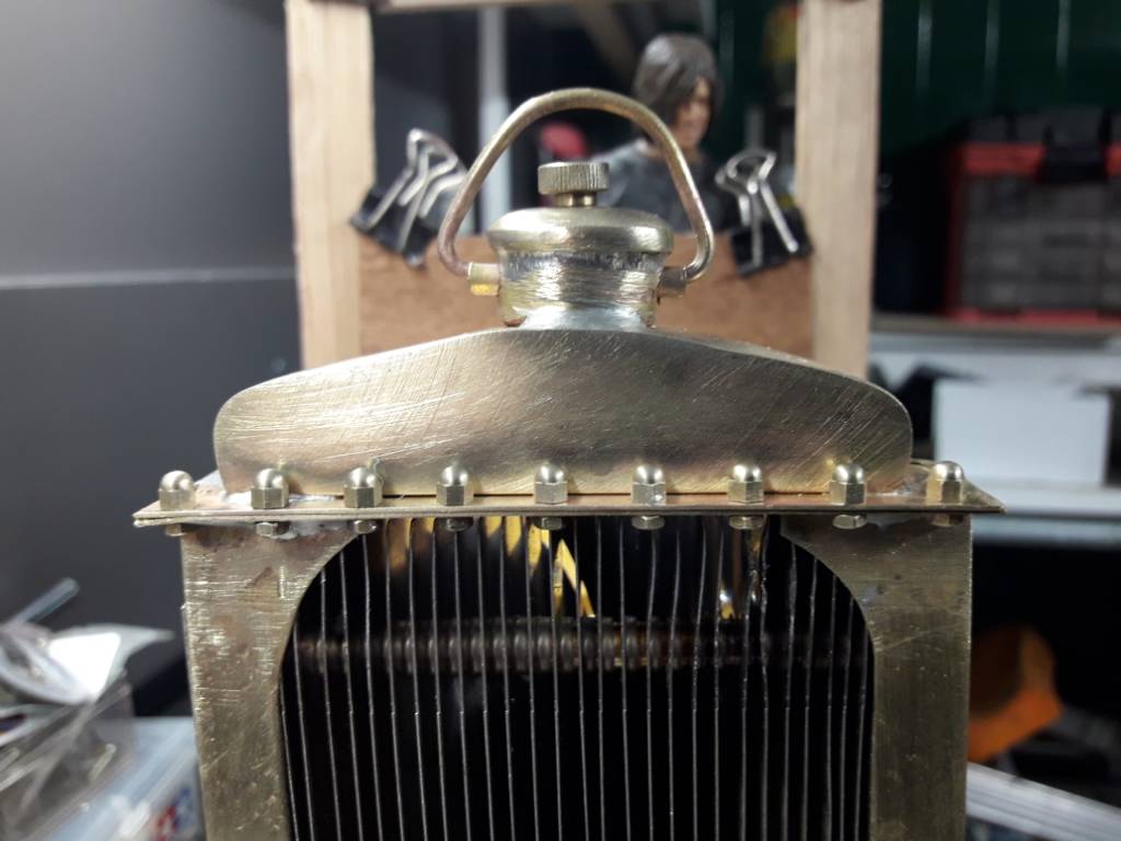

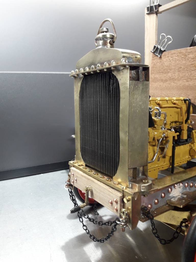

De radiateur is weer een mooi stukje modelbouw vakwerk, Top.

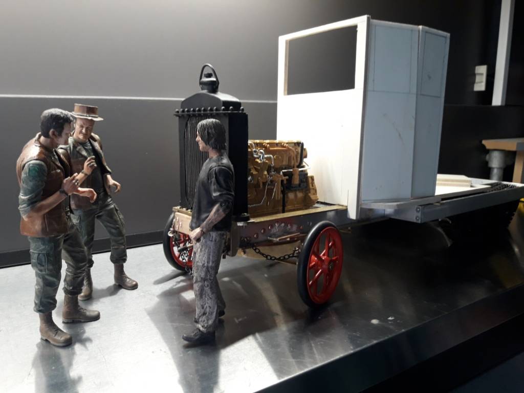

Zijn de broers wel blij met deze truck ?
Ze kijken niet "echt" vrolijk.
Betaal jij deze broers wel genoeg ?
Zijn ze in "vaste" dienst of............via een uitzendbureau ingehuurd.
Of ..................Z.Z.P. ers
Arjan jong geleerd oud gedaan. Zo blijft modelbouw ook voor de toekomst gewaarborgd.
Pieter de broers zijn de opdrachtgevers en die zijn niet helemaal tevreden met de resultaten duurt allemaal veel te lang. Maar ja wel start datum afgesproken. Maar geen eind datum.... [emoji58]dus broers moeten geduld hebben bij de firma Linn. Bij lombard worden orders sneller afgewerkt. Maar ze zitten aan mij vast met contract[emoji38]

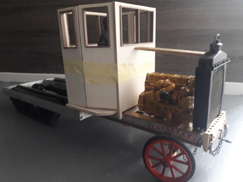

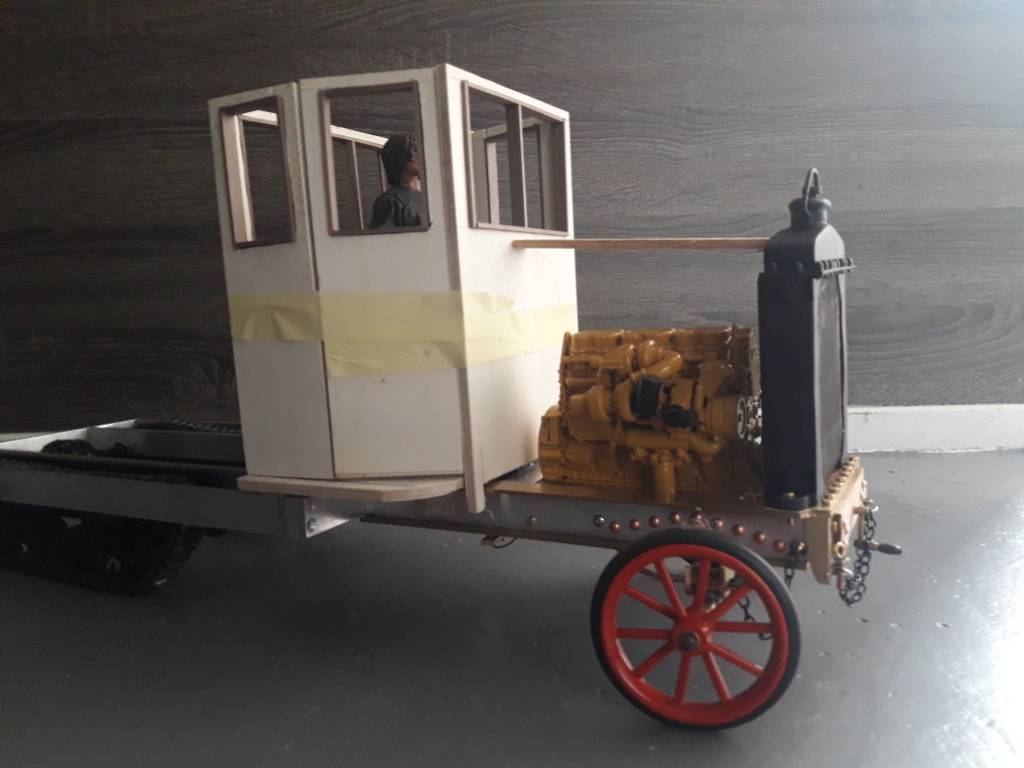

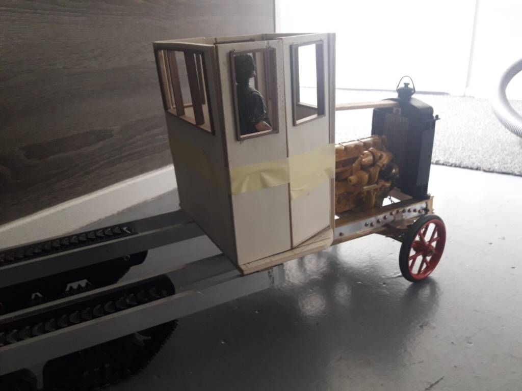

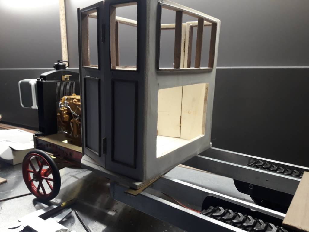

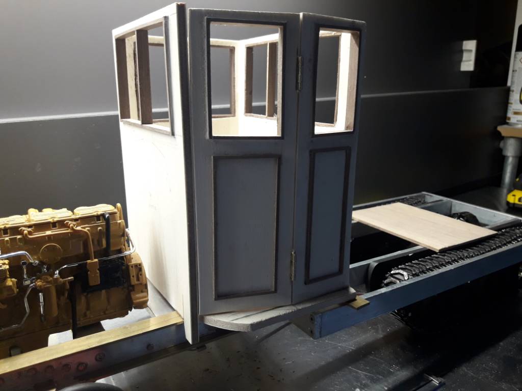

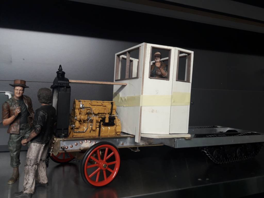

Op het voor paneel na zijn de wandjes en deurtjes bevestigd. Kijken of we het dakje van de week nog kunnen maken. Voordat het voorpaneel wordt vast gezet eerst interieur maken. Dat is achteraf wat moeilijk te bevestigen. Is geen spannend interieur daar horen niet allerlei toeters en bellen bij gewoon simpel Achter de bank komen de accu's en achter de rugleuning komt electroniche gedeelte, er komt aan de achterkant een luikje om achteraf daar bij te kunnen .

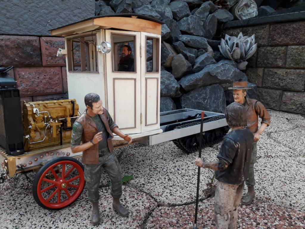

Weer vrijdagmiddag, de broers komen hun wekelijks bezoek brengen. De Linn speciaal effe naar buiten gebracht voor foto..... Beetje slijmen, want nog slechts nieuws voor hen. Het elektronisch gedeelte kunnen we zaterdag niet ophalen. Zeg er maar niets over[emoji15]. Dakje is in vorm voor het dicht gemaakt wordt moet eerst de speaker er in verwerkt worden, lampjes binnen gekregen. Volgende week weer verder met Intrieur.

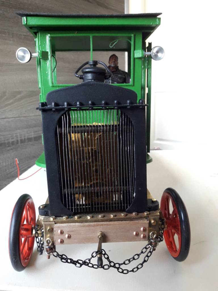

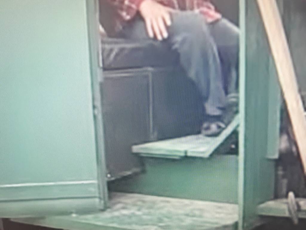

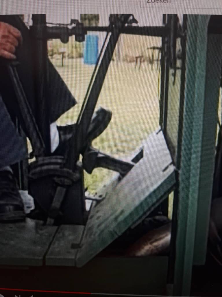

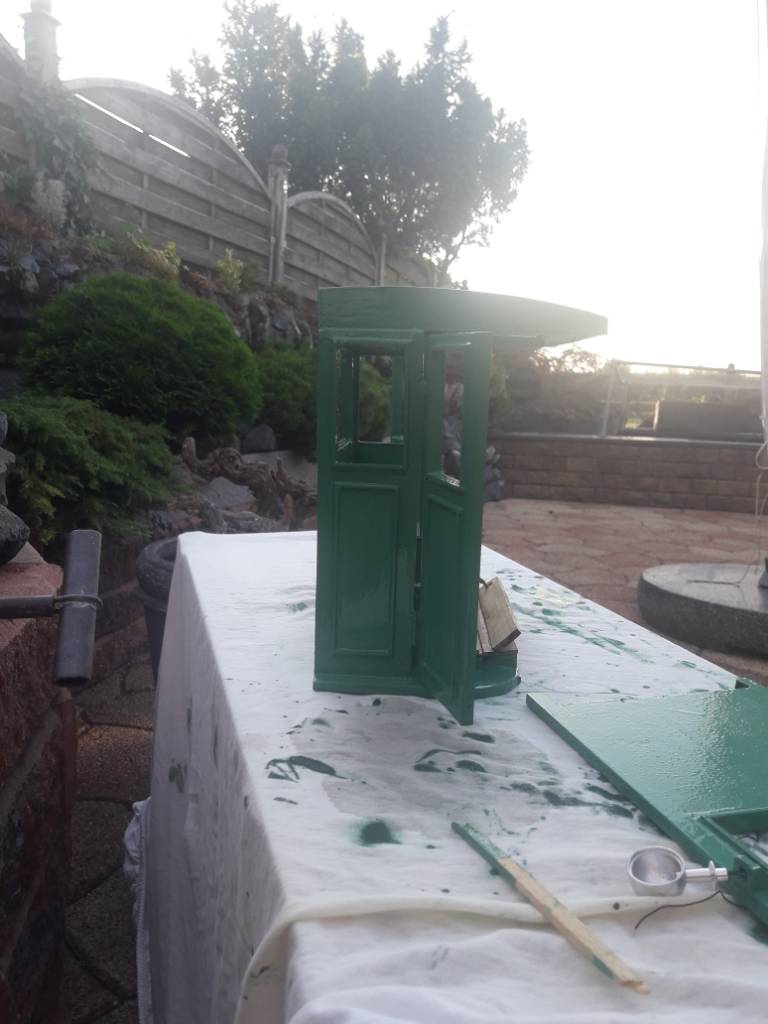

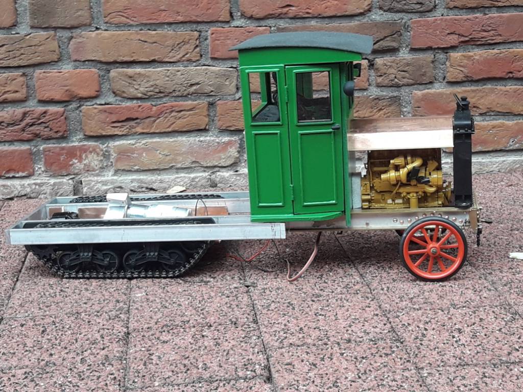

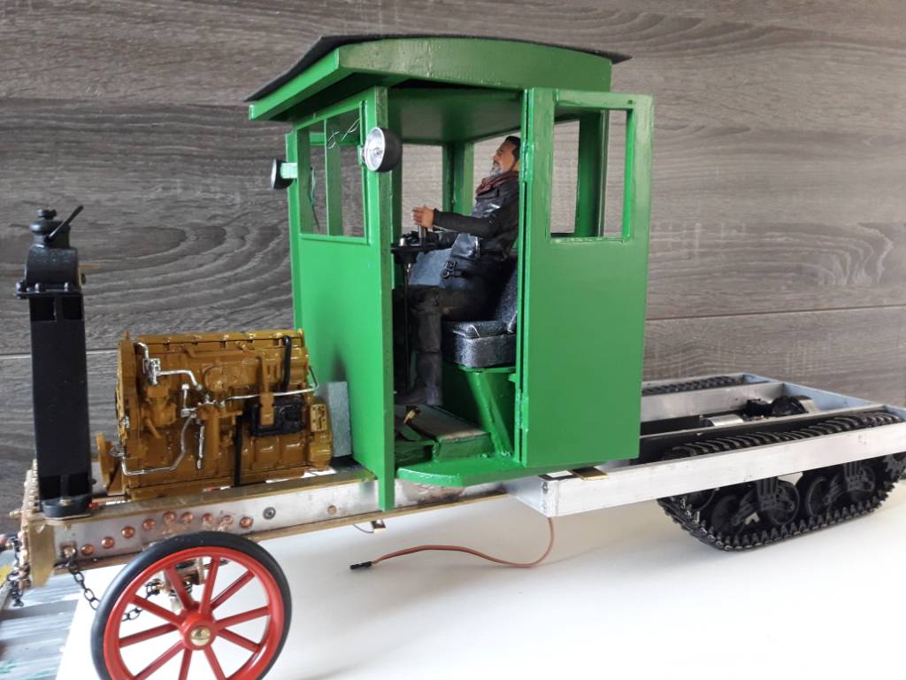

Vandaag nog effe wat gerommeld. Bankje gemaakt, handels zij klaar, voetpandaal gemaakt. Nu nog stuurkolom vast maken en deurklink nog fabriceren. Dan raampjes en nog wat zwart verven. Hoop zaterdag cabine op het dak na klaar te krijgen. Kleur groen is nu nog wat fel maar moet nog verouderd worden. Nog proefritje gemaakt (effe motor rechtstreeks op accu aangesloten) was mooi op snelheid, geen verdere vertraging nodig.

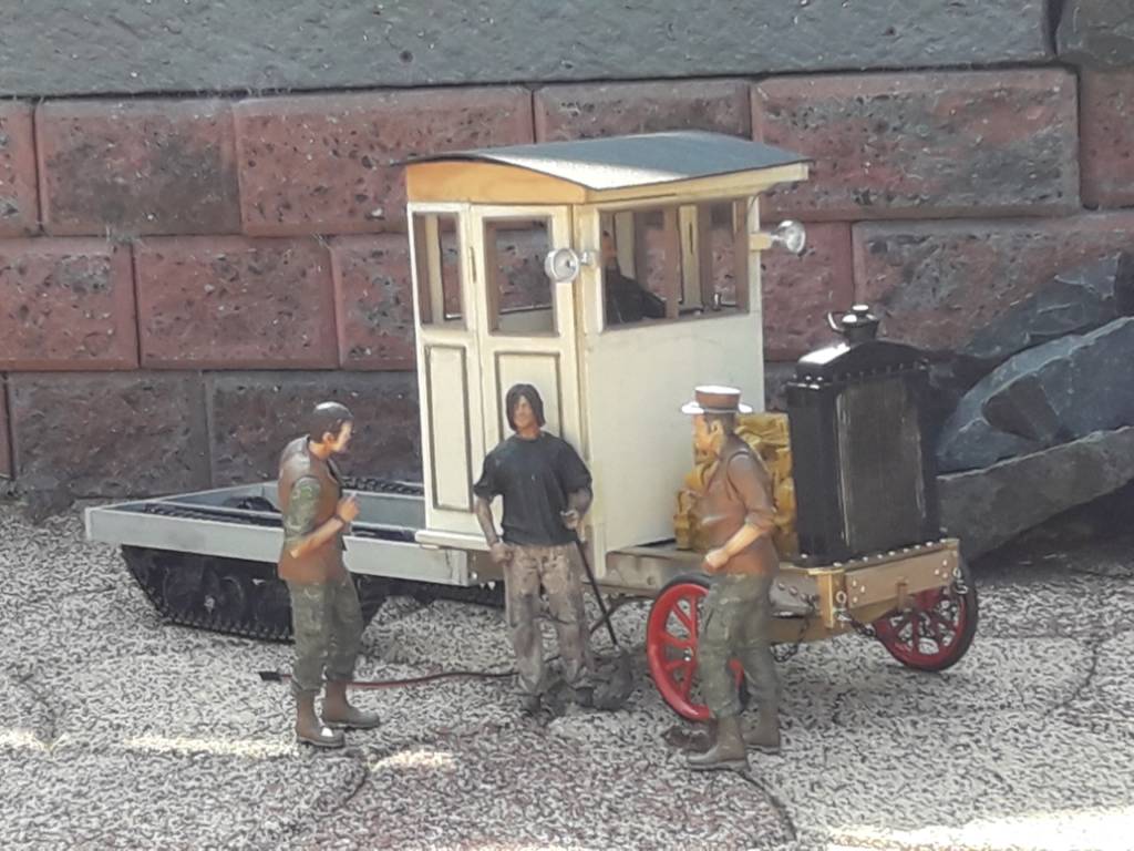

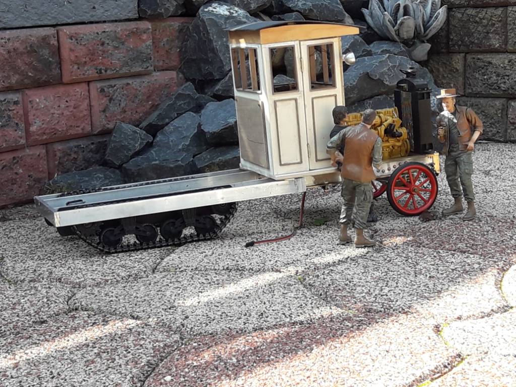

Weer de vrijdagmiddagborrel gehad met de broers[emoji481][emoji481][emoji481][emoji481].
De vorderingen door genomen, de lederen bekleding dat vinden ze erg comfortabel. De deurknoppen zitten er op, de raampjes nog mee bezig. Eerst glaslatjes maken van buiten zwart van binnen notenhout.

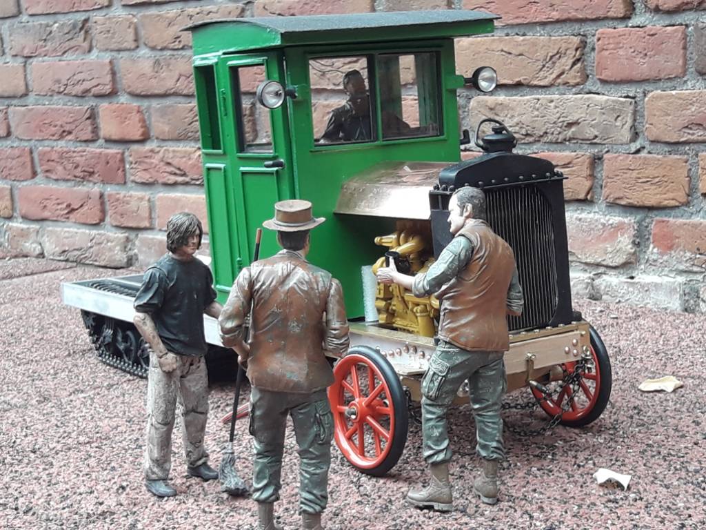

De motorkap kwam in een opwelling op. Had nog koperen vierkanten regenpijp van koper deze onderhanden genomen. Dit is het resultaat. Broers tevreden. Onder de laadruimte komt dichtekap waarin de servonaut motor van 12volt in komt. Volgende week weer verder.
