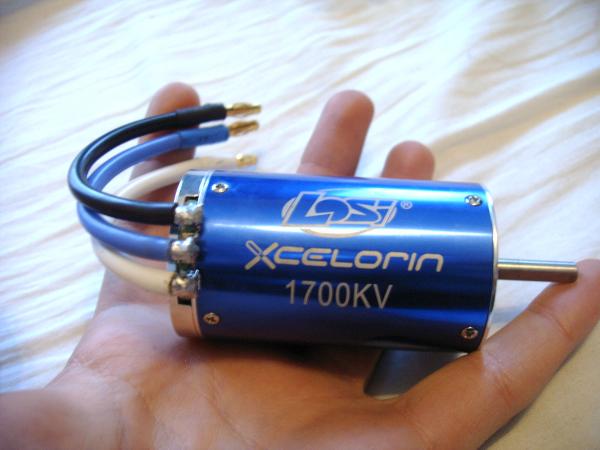

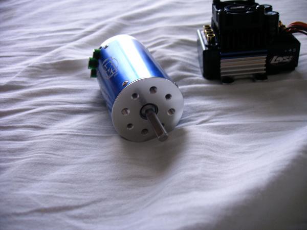

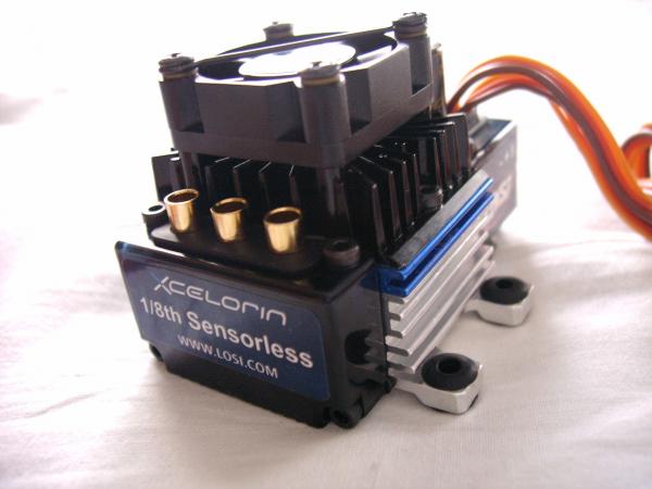

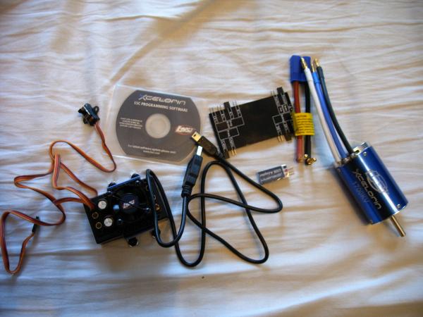

Eindelijk hij is er! maar genoeg gezeverd! Hier zijn de foto's van men combo, mss is er dit weekend al een rijdend model beschikbaar;):)

grtzzz en weet mss iemand iets voor men computerprobleem?

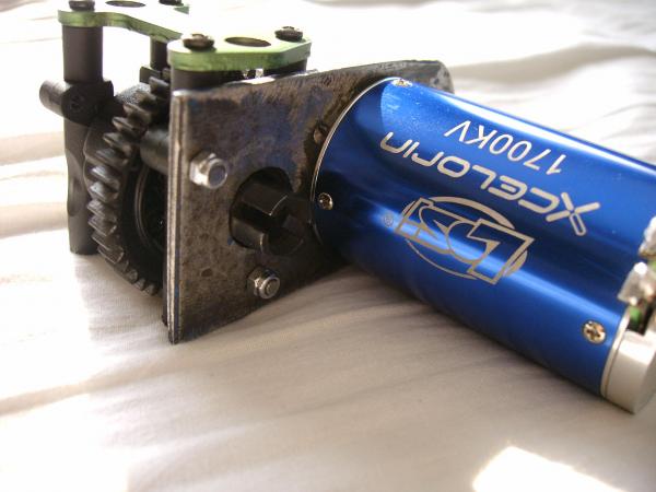

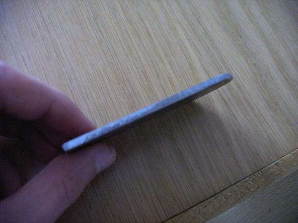

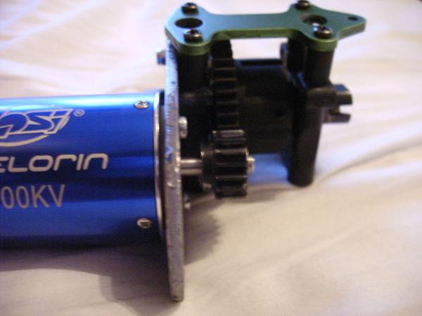

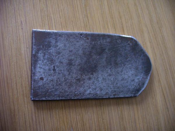

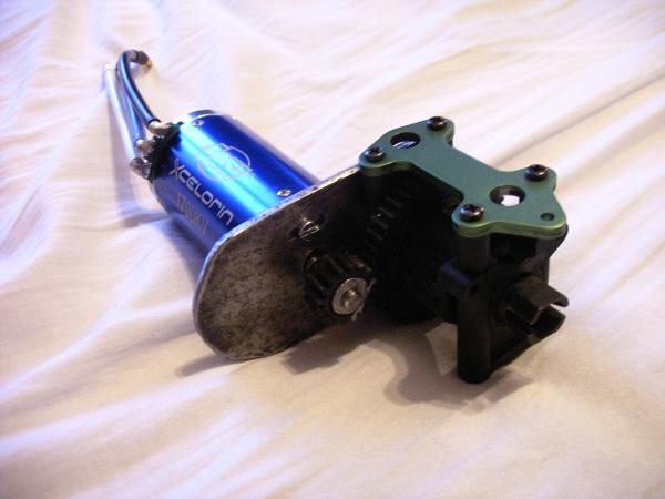

Gisteren motorsteun en motormontage afgewerkt. Heel de motorsteun is gemaakt van ijzer dus sterk genoeg.
Alleen had ik graag een kleurtje erop gehad maar ik heb hier nog een TS tamiya spuitbusje staan zou dit hechten op het ijzer?
foto's drijvende kracht;):
full
full
full
full

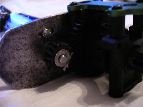

Het motortandwiel is voorlopig gemaakt van een oude clutch met een gedraaide bus erin, echt tandwiel komt noch.

Met het 1:8 Xcelorin 1700KV motor + Xcelorin ESC combo (100+A stroomverbruik) is er niet veel keus mogelijk: EC5 of 4mm.
De ESC (4mm) wordt daartoe reeds geleverd met een 4mm naar EC5 adapter.
Ik gebruik EC5 connectors op mijn LiPo's.
Zie ook dat je een 80+Watt soldeerbout ter beschikking hebt om deugdelijke soldeerverbindingen te kunnen maken.

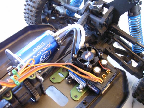

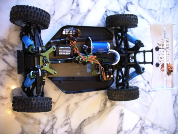

UPDATE 4:

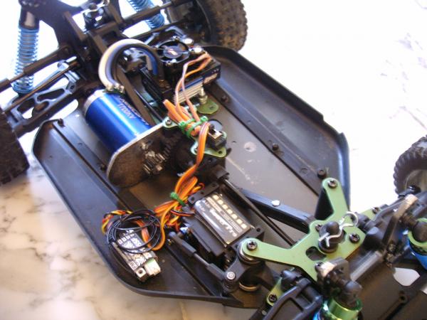

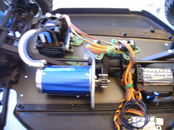

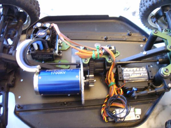

voila, hier de foto's van de opbouw van het chassis. Let nog niet op de bekabeling van servo,... dit komt nog ordelijker alleen weet ik nog niet hoe xD.
Ook moet ik nog iets vinden voor de bevestiging van de accu op het chassis, die bobbeltjes voor het monteren van de sideskirts zitten in de weg.
Iemand ideetjes?
