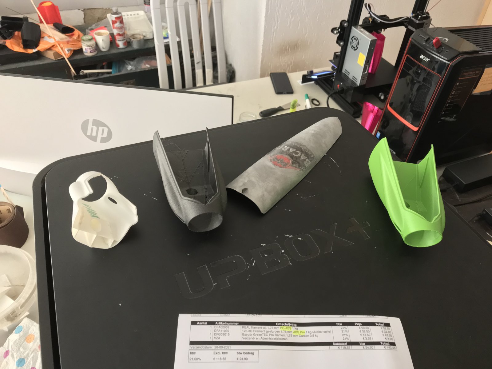

De motorkap printjes liggen inmiddels in de vuilnisbak.
Het GreenTEC pro filament niet.
Er zijn namelijk nog genoeg alternatieven voor dit filament.
Bijvoorbeeld,de warmte-ontwikkeling van de motor op het/een printstuk.
Er was namelijk al iemand die aangaf problemen te ondervinden met zijn 3D geprinte model R,motor en power set-up.
Hij gaf aan dat hij liever geen spinner wilde gebruiken omdat er anders te weinig koeling aanwezig was die de het plastic bij hem liet vervormen en de schroeven van de motorplaat liet loskomen……..
Dus verder met ABS pro,PC-ABS en toch ook met het GreenTEC pro filament voor Fuse 1 hoor!
Bij Fuse 1 is al rekening gehouden met de warmte ontwikkeling door deze al met een dikkere,dubbele wand te ontwerpen en uiteraard 3 stuks koelinlaten er bij te tekenen.

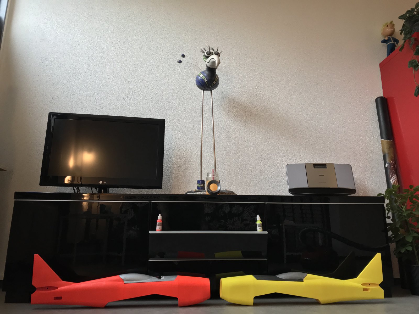

Blue Heat FunRacer logo,met 50,75 en 100% FunRacer onderdelen.
Afgelopen middag de eerste printjes van de Greyhound (mijn overleden hond Dani/Blue Heat zie eerdere postings)uitgeprint.
Met Meshmixer kan ik dan de 2D STL genoeg manipuleren om deze met het uit China bestelde flexibele LED filament te omkleden.
Waarbij de kleuren blauw(duh)en rood de boventoon voeren.
Deze kleuren associeer ik vaak met de rood/blauwverschuiving van het zogenaamde Dopplereffect.
Al jarenlang een ‘dingetje’ van mij.
Voeg hierbij de Hollywood film van the Matrix deel 1,2,3 en 4 aan toe met haar blauwe en rode pil EN de heks van de Pirates of the Caribbean dan heeft dit Greyhound logo genoeg drie dubbele onderlagen voor mij.
Groet:Robin

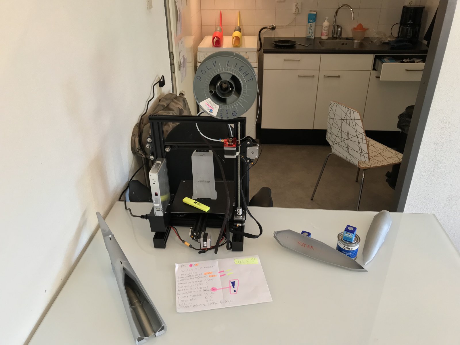

En omdat ik aan het einde zit van het uitprinten van alle delen met de 0.6 Nozzle op de Grote CR10S Pro V2.
Kan ik nu beginnen met dit prachtige ontwerp van Mark op de Ender3 Pro met de 0.4 Nozzle te gaan uitprinten.
Dit,door gewoonweg gebruik te maken van het voordeel die het Popcorn filament geeft;EXPANSIE.
Expansie zonder dat de 0.4 Nozzle van deze Ender 3 Pro verstopt raken zal.

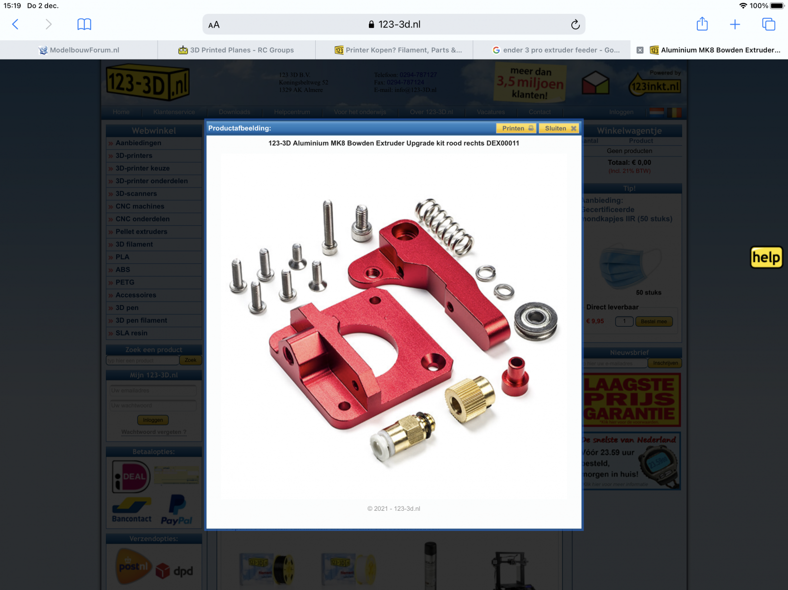

Maakt ook niet uit omdat ik inmiddels van 123D geheel gratis de metalen feeder van de Ender 3 pro krijg toegestuurd.(lang bla bla bla verhaal)
Groet:Robin

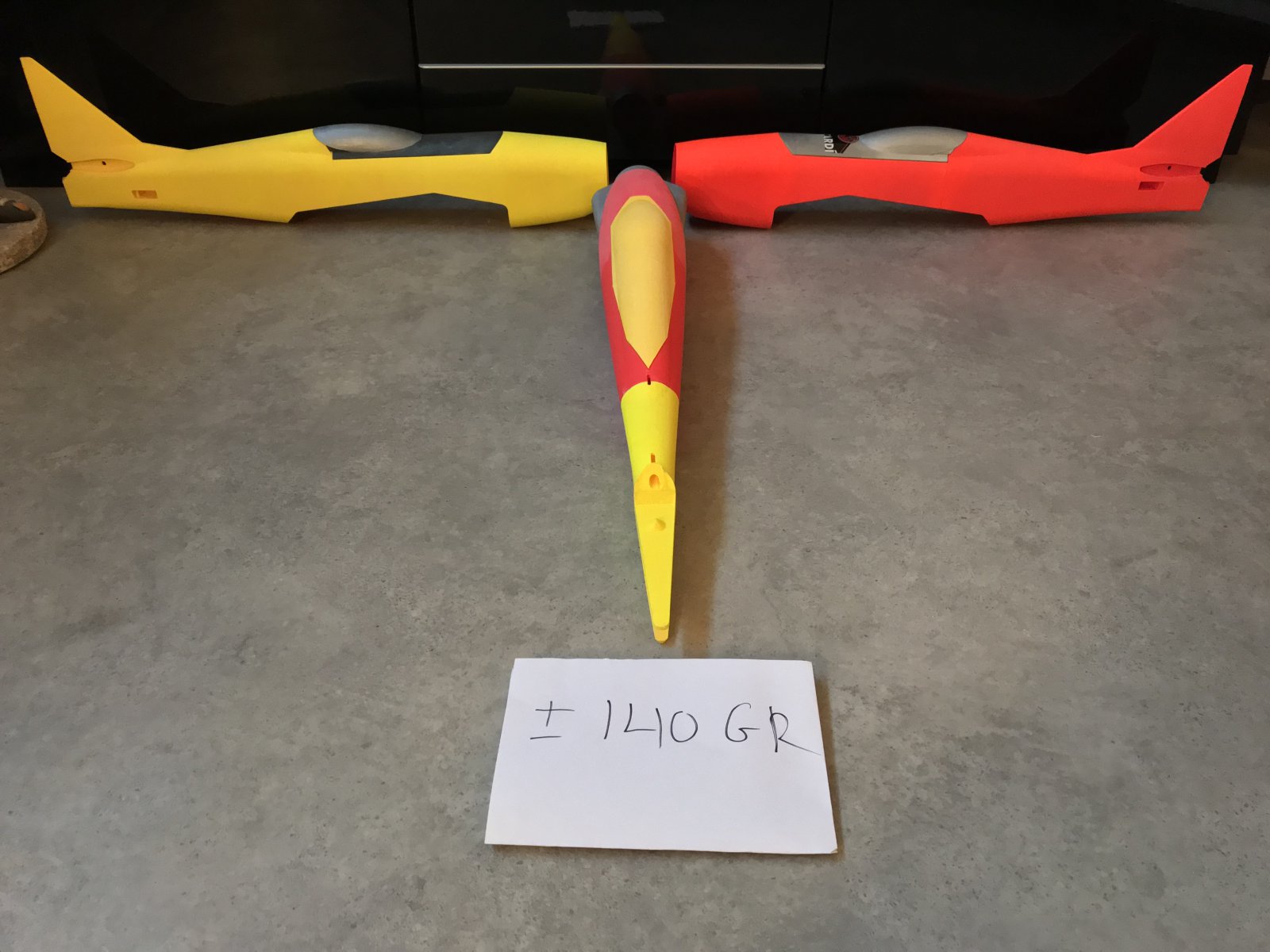

Zo was ik vandaag bijvoorbeeld tijdens het beschilderen van de rompjes,terwijl de F-16’s heftig boven de woning aan het manoeuvreren waren aan het nadenken hoeveel extra gewicht ik nog eens kan besparen met het Tsjechisch filament……..5% zou al mooi zijn.
Ook nog even snel Mark’s zijn nieuwe rompje bekijken aankomend weekend!
Mmmmm, vermoedelijk weer de Roxxy motor,behoorlijke koeling,cockpit kap in 2 delen maken,
Slanker rompje,FunRacer prop/neus?
Dikwandig.(2 perimeter)
Bic pen lock systeem.
Groet:Robin

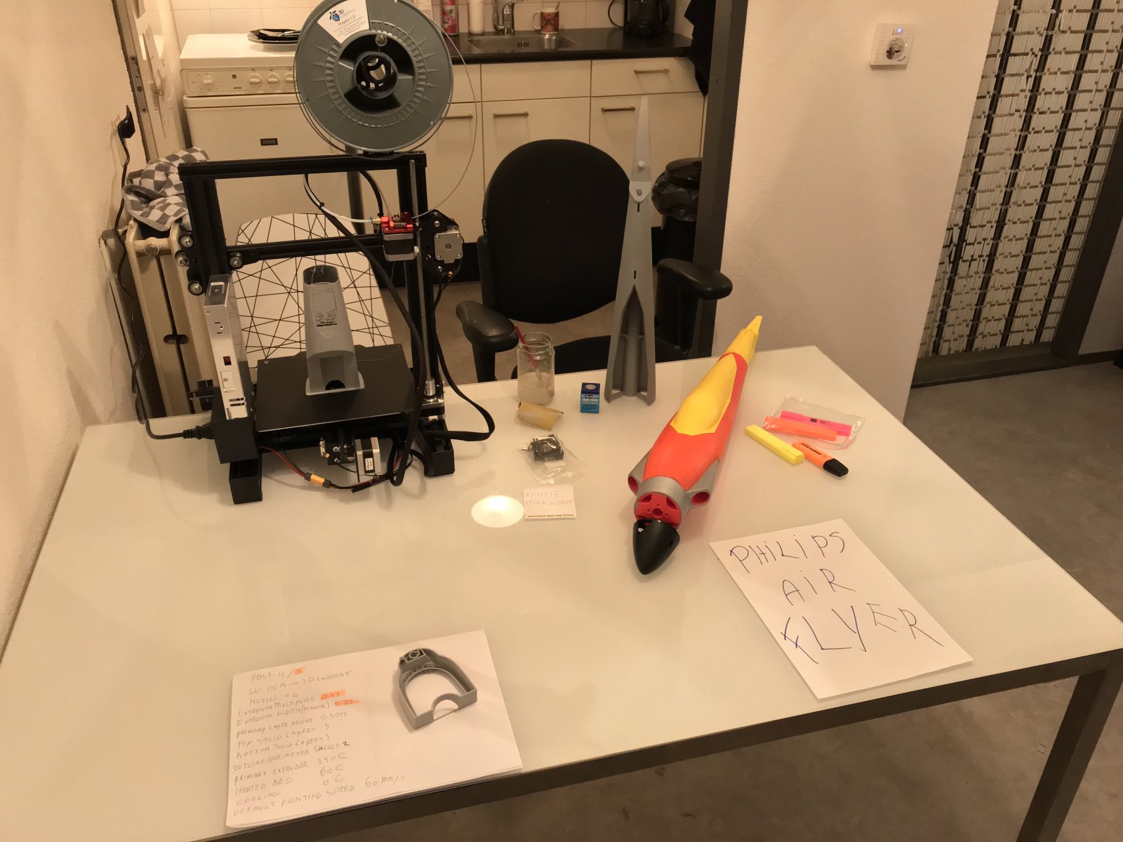

Ja…..Na een zeer uitgebreid beraad heeft heeft TOP(andersom):stout: DOG rc besloten zich te conformeren
aan een naam die het toekomstige miljarden “bedrijf” eer aandoet.
Dus krijgt het tweede ontwerp de naamgeving van:
Philips Air Flyer !
Happy Sinterklaasfeest everybody ;)
