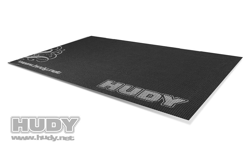

Ik heb het volgende aangeschaft: 1.5, 2.0 en 2.5 Hex Wrench (inbus) en de 5.5mm (M3) en 7.0mm (M4) dopsleutels. Tevens gelijk een Hudy pitmat besteld en dus meteen alles goed.

Dit is de pitmat:
Ja gelijk maar goed gedaan, goed gereedschap is het halve werk.
In principe werkt een handdoek ook wel als Pitmat hoor maar dit leek me wel makkelijk zo.
Ik ook hoor, ik heb standaard een A3 snijmat op mijn bureau liggen en daar mijn toetsenbord op. Die schuif ik dan even aan de kant als ik ga knutselen. De snijmat is alleen onhandig mee nemen naar het circuit.
