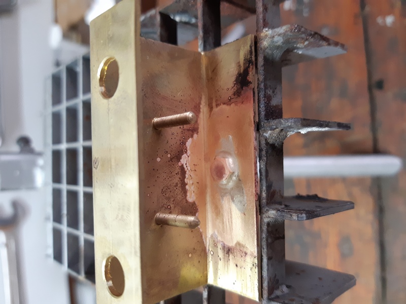

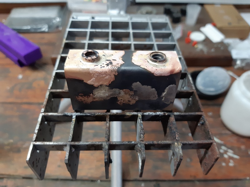

Vorige week is het er niet meer van gekomen om hem te gaan solderen dus vandaag maar gedaan.
Hele handel schoonmaken en begonnen met de montagebout op de bodem te zilversolderen.
Vervolgens weer schoonmaken en de handel in de flux en monteren.
Daarna de gastank geheel zilversolderen, en als laatste in de ultrasoonreiniger.
Het ziet er goed uit, nu de aansluitingen nog maken en die erop solderen.

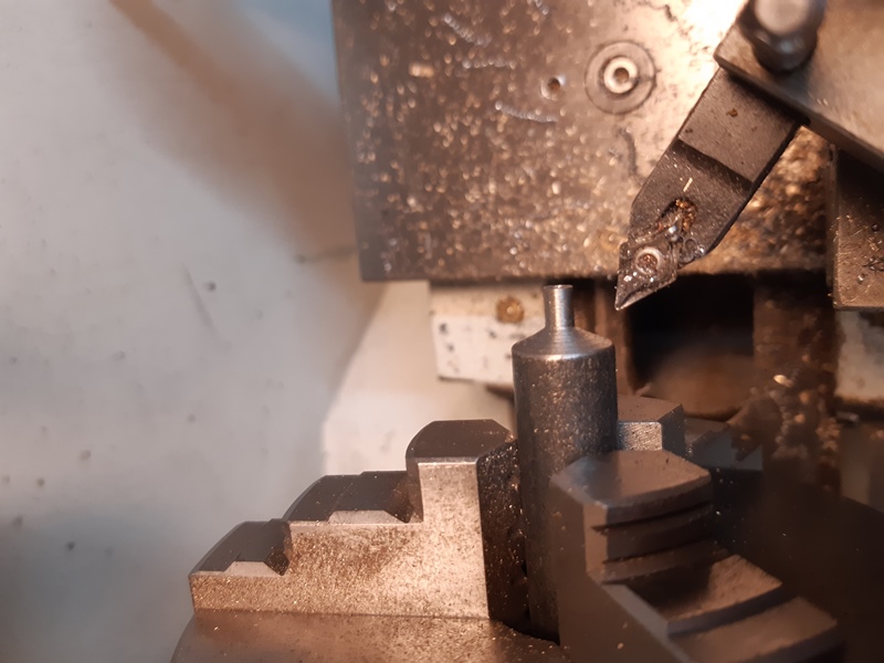

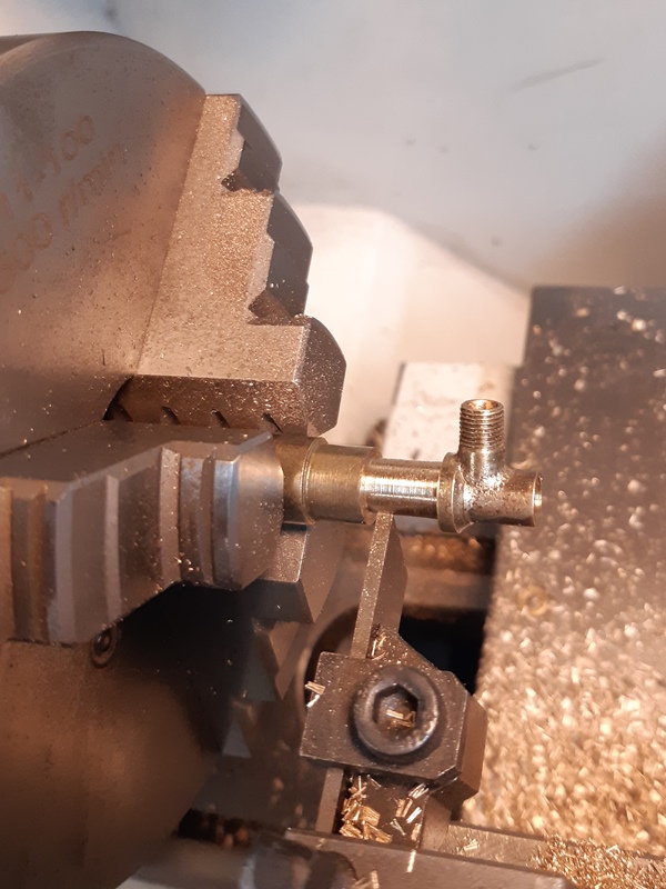

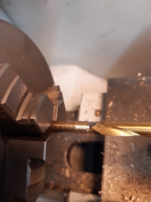

Maar het laatste kraantje wat Dirk mij stuurde heb ik ontleed, opgemeten en een tekening van gemaakt.
Het begon met het nadenken over de volgorde van bouwen en toen domweg beginnen.
Het huisje voorbereiden en de vorm erin draaien, het aansluitstuk draaien en van schroefdraad voorzien.

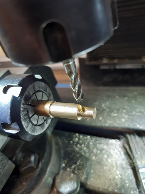

Het huisje voorzien van een gat waar de aansluiting in past en vervolgens de handel met zilver solderen en verder op maat maken.
Daarna de rest van de onderdelen draaien zoals de naald, naaldhouder.

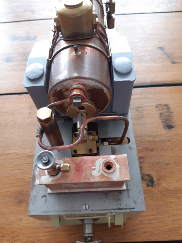

Vandaag de laatste zilver solderingen aan de gastank gedaan.
De twee schroefdraad busjes voor de gasvulnippel en het kraantje aangebracht.
Hele handel schoonmaken fluxen en solderen.
Vroeger zag ik best wel op tegen zo'n klusje, nu met goede apparatuur en een goede hard soldeer cursus (inmiddels 2) is het een fluitje van een cent.

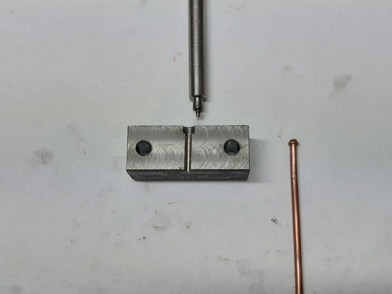

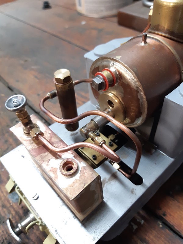

Vanmorgen nog even de gasleiding gemaakt.
Hierbij maak ik gebruik van het tooltje dat Dirk mij ooit aanrade om flensjes te maken (ik bedoel uiteraard niet die pannenkoekjes) .
Dit werkt altijd prima en krijg hiermee mooie flensjes.
De gasleiding moest in een krap bochtje, maar het is gelukt.

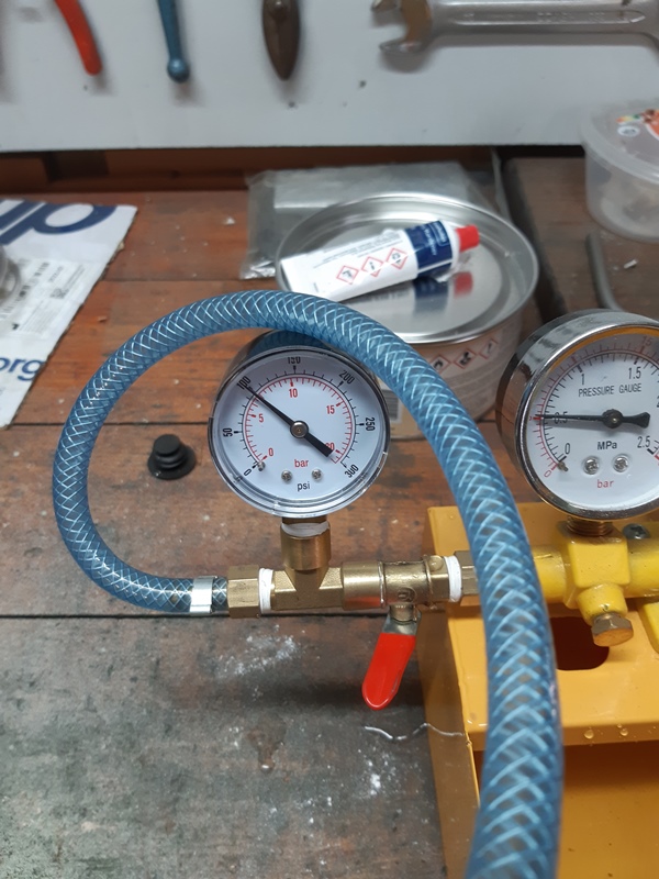

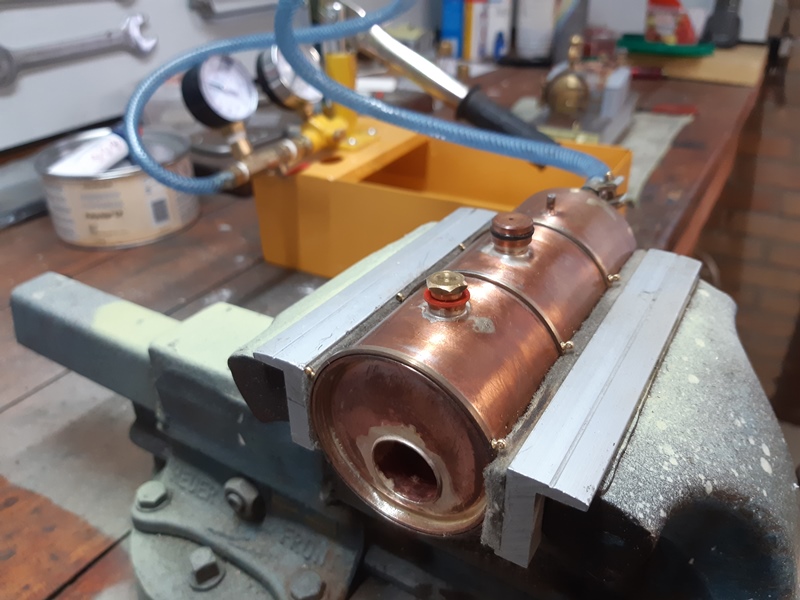

Vandaag mooi weer om weer lekker in de garage aan de gang te gaan.
De boiler afpersen stond nog op het programma.
De afperspomp voor de dag gehaald en gevuld met water.
Boiler aansluiten en maar pompen tot er water uit de bovenste aansluiting komt (zo is alle lucht eruit en is de boiler geheel gevuld met water).
Het veiligheidsventiel is afgesteld op 3 bar, dus ik heb in fasen de boiler op ruim 6 bar geperst.
Deze vervolgens een half uurtje laten staan om te kijken of de druk daalde en of hij ergens lekte.
Als dat het geval was geweest zou ik behoorlijk balen want ik heb niet voor niets twee hardsoldeer cursussen gevolgd :thumbsup:
Geen lekken en de druk bleef goed !!
Dus we kunnen weer verder.
Groetjes,
Ruud.

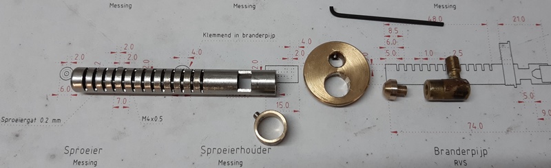

Vandaag de brander nog even verder afgemaakt.
De brander van de Maffei is gelijk aan die ik heb gemaakt voor de Backer & Rueb.
Deze voldeed goed en deze boiler is bijna net zo groot dus verwacht ik dat de brander het hierin ook goed doet (moet hem nog wel testen).
Om de lucht toevoer te regelen heb ik een ring gemaakt waarmee ik de lucht toevoergaten in grote kan variëren indien nodig.
