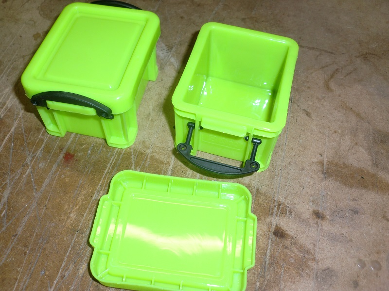

    Ik had boxjes besteld dacht dat ze klein waren helaas te groot voor de Man, bewaar ze wel voor schroefjes in te bewaren. CIMG2553.jpg

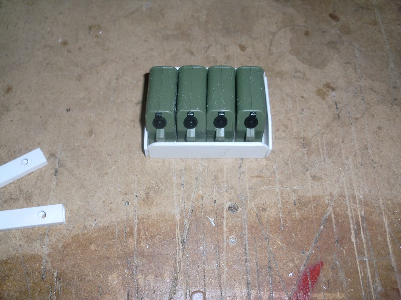

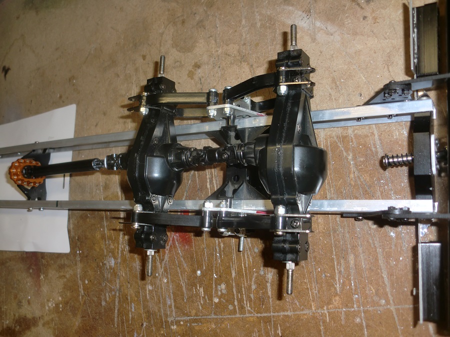

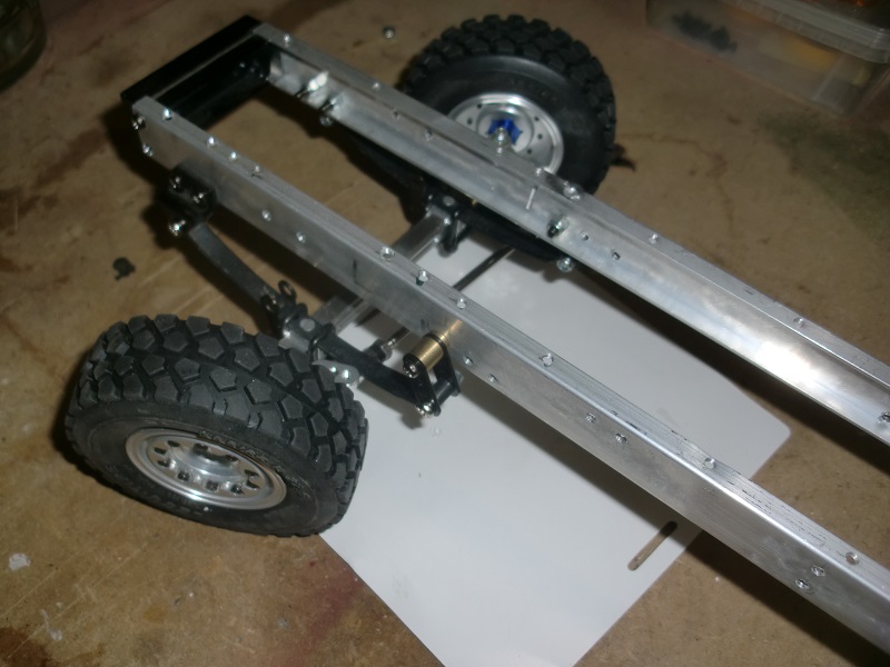

    Het weekend verder gegaan aan het chassis en aandrijf assen plaatsen, ook bakje gemaakt voor de jerrycans.
    Misschien dat ik nog een verhogings setje koop om de Man iets hoger te laten staan. CIMG2574.jpg CIMG2575.jpg CIMG2580.jpg CIMG2579.jpg CIMG2577.jpg

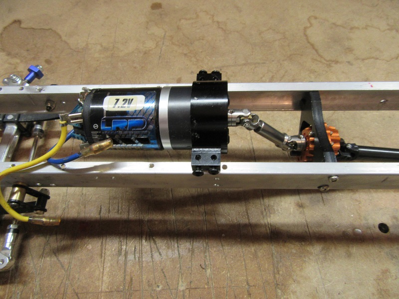

    Zoals beloofd de foto,s. Aandrijfasje opgeboort IMG_0518.jpg IMG_0520.jpg IMG_0521.jpg IMG_0522.jpg IMG_0523.jpg met 5 mm boortje anders past aandrijfas niet op de versnellingsbak en op verdeel as.

    Kan je op de een of andere manier die tussenbak niet wat omhoog krijgen Marceline? Die U-joint hoeken zijn nu wel erg groot, zo te zien; kan lawaai gaan maken, en snel slijten, ondanks dat het metalen cardanassen zijn.
    Zou erg jammer zijn met deze mooie spullen.
    Als alternatief, kan de motor niet tussen de chassisbalken passen, dat is misschien het eenvoudigste.
    Of is deze foto alleen maar om de te gebruiken componenten te tonen?
    Als alternatief zou je de bak verder naar achteren kunnen zetten, maar dan het je wel weer andere assen (qua lengte) nodig.

    is het niet mogelijk,de motor onder het chassis te plaatsen.

    Beste Cor en Adrie, de motor komt nog tussen het chassis te liggen, foto is alleen voor welke onderdelen ik gebruik.
    Onder het chassis plaatsen gaat niet Adrie, omdat ik dan de aangedreven vooras niet kan aansluiten op de transfer case.
    Als ik de aangedreven vooras heb, kan ik de aandrijfas bestellen op lengte.

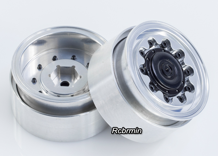

    Verder nog twee setjes alu velgen bestellen bij rcbrmin. f1ec85263d9efb8f6ba87e5f1098a569.jpg
