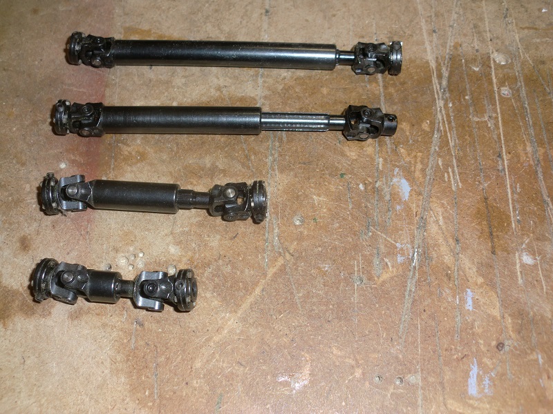

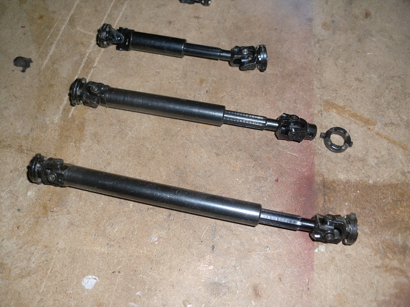

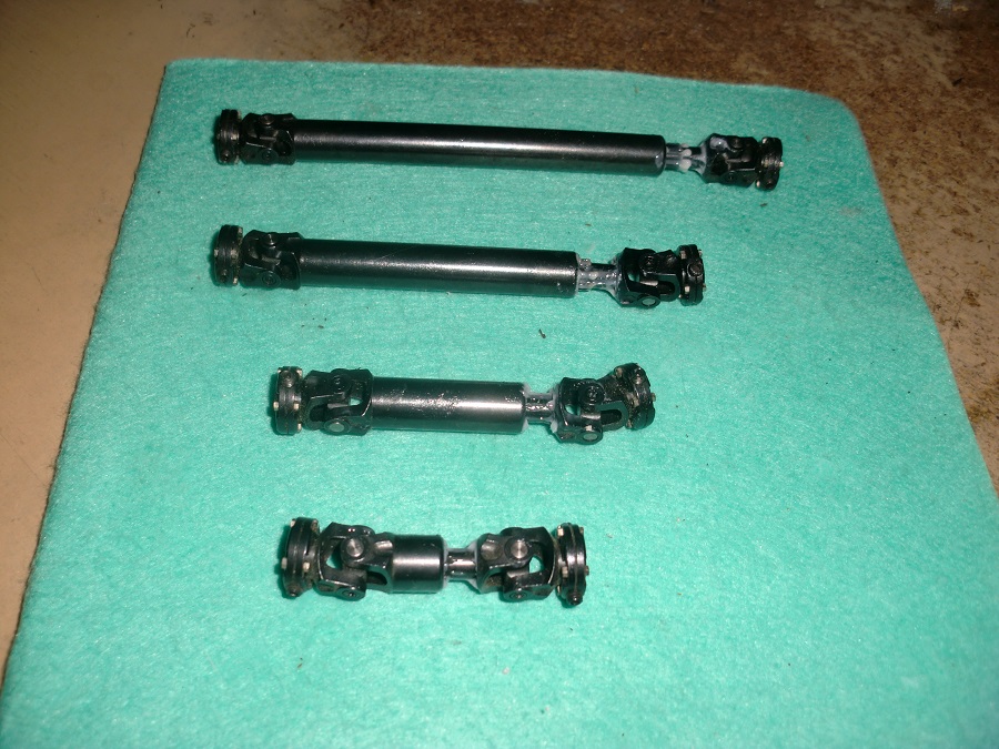

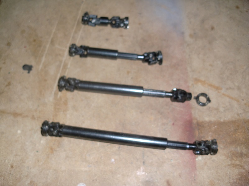

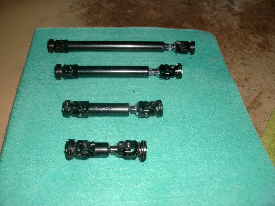

Marceline, van de 4 cardanassen zitten de bovenste 3 verkeerd in elkaar, alleen de onderste zit goed.
Dit heeft te maken met de timing van de assen; bij een relatief grote hoek (> 7*) gaat het nu schokken.
Cor
Hallo Cor,
Als ik de 3 bovenstaande assen omdraai liggen ze net zo als nummer 4, ze kunnen maar op 1 manier in elkaar.
Een deel heeft uitsparingen en het ander deel vertandingen die zo in elkaar passen.
Bedankt voor het mee denken.
mvg Marceline
