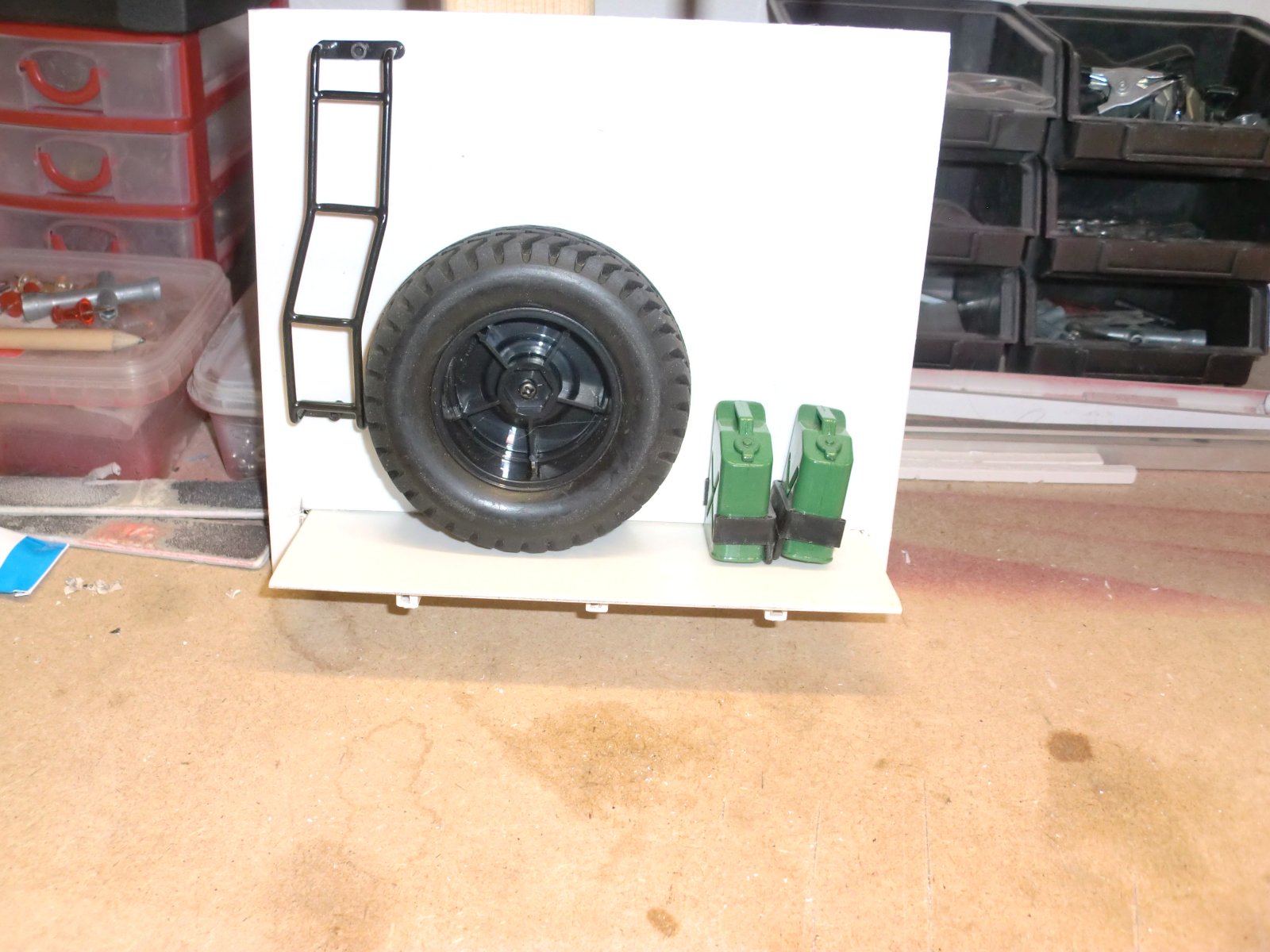

Bed komt verhoogd aan de achterkant, daaronder de accu, aan de achterkant een verhoging voor de trap,reserve wiel en jerrycans.
Even foto van de achterkant. en dekbed ooit eens gekocht bij tamico.de

Je kan er ook een treinzit van maken aan een zijkant dan een bergkast ernaast die van buiten af bereikbaar is..ook zie ik dat je een verhoogde vloer gebruikt vaak zijn die van buiten ook bereikbaar voor ski's en dergelijke
Sent from my SM-G903F using Modelbouwforum.nl mobile app
De verhoogte vloer is enkel voor doorvoer elektronica, omdat de rij accu onder het bed komt.

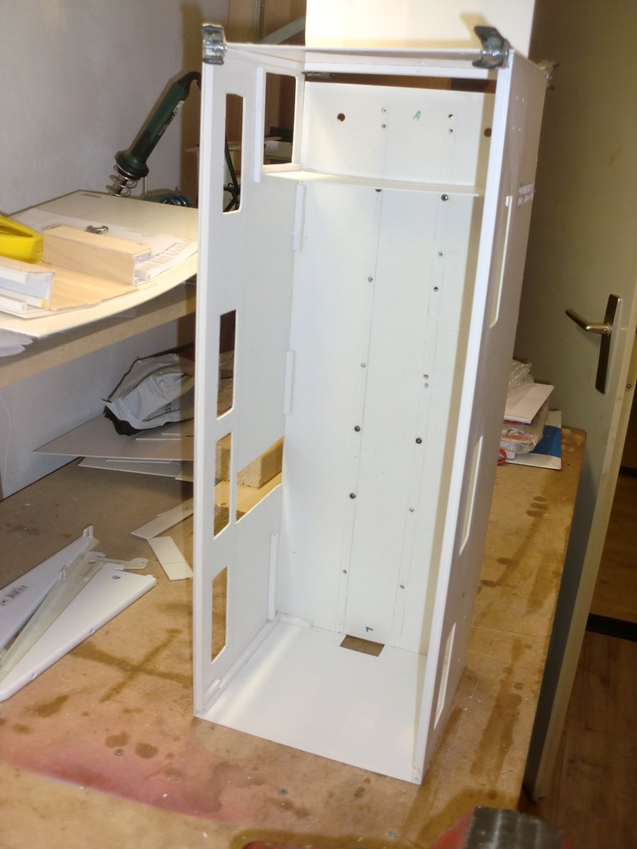

Welke dikte van pvc gebruik je voor de binnen - / buiten wanden ?

Steve, ik gebruik voor de bodem 2 mm en voor de zijkanten 1,5 mm stryleen plaat. Voor de deur en luik gebruik ik plastic scharnieren, voor de ramen dun doorzichtig polystryrol plaat dat heb je in diverse milimeters. De ramen gaan niet open te veel werk.
En ik gebruik ruderer lijm om alles te lijmen en als er iets is wat snel vast moet seconden lijm.

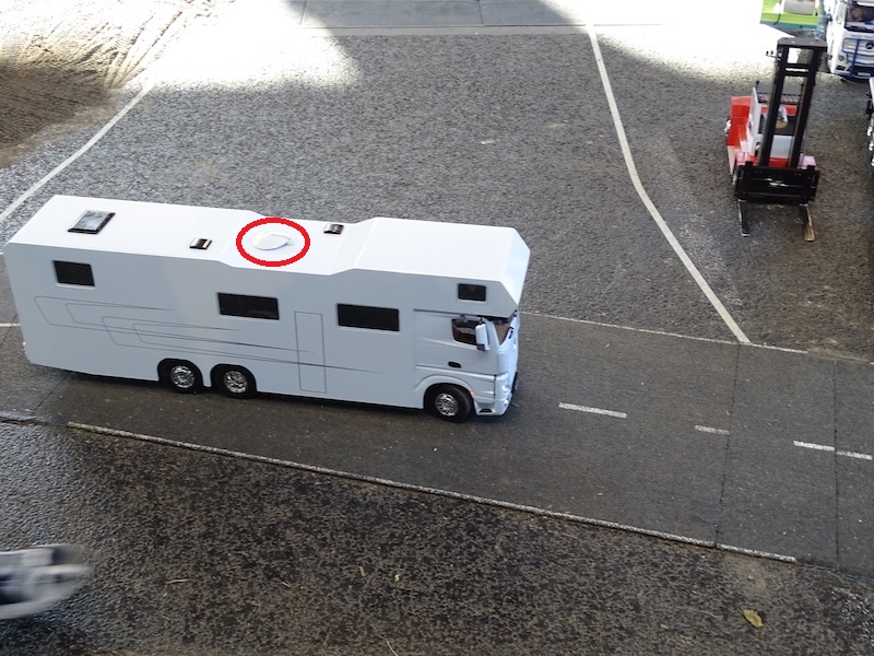

Precies op dak de airco. En nog paar dingen besteld vandaag voor de inrichting en voor de Scania.
Zo die schotel antenne zoals ook op dak van die Scania te zien , waar koop je die aan of hoe bouw je die als vragen mag ?
Ik denk dat je iets verkeerd gelezen heb jongeman, de Scania heeft geen schotel antenne. Je kan proberen te zoeken op ebay en dan playmobile in typen.
En dan zoeken naar een schotel antenne, of proberen er zelf een te maken.
Eventueel een kefir drank dop gebruiken deze is groot genoeg en deze aanpassen/verbouwen naar een schotel antenne.

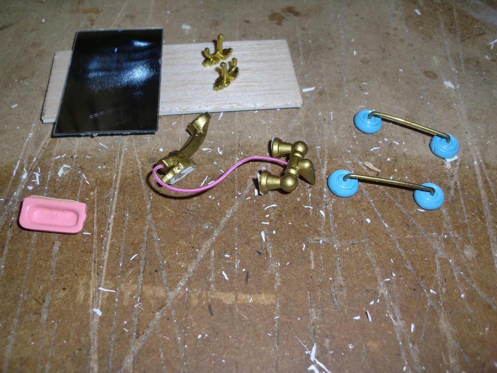

Ik moet het toilet en gasfornuis zelf maken omdat veel poppenhuis websites deze niet op voorraad hebben, of ik moet wat langer wachten dat ze weer in voorraad zijn.
