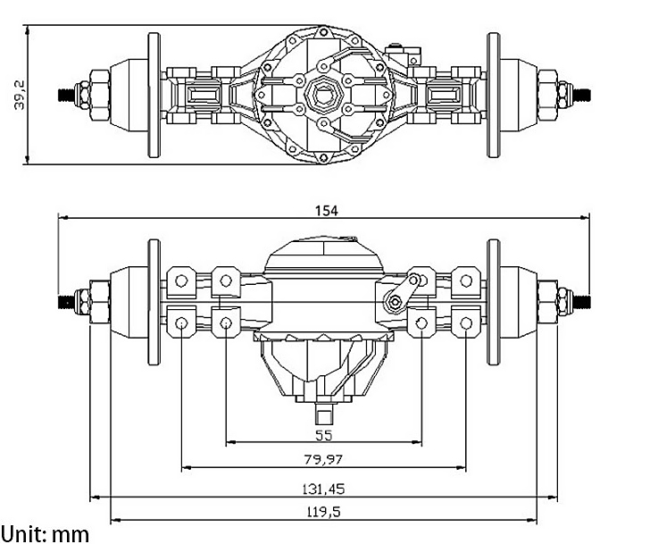

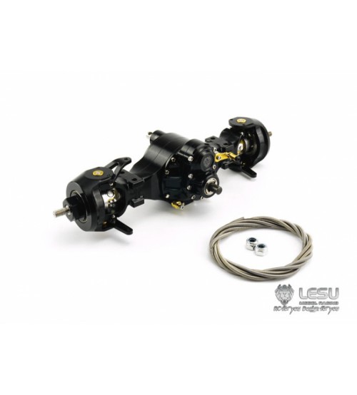

Tamiya heeft wel een andere overbrenging dan lesu in de assen
lesu is beetje duur kwa assen, het moet wel betaalbaar blijven.

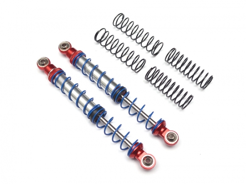

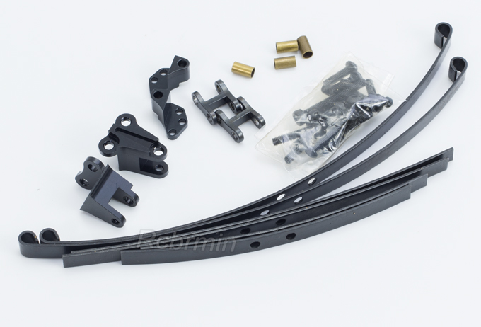

Waarom ....omdat hier geen schokbrekers op gemonteerd kunnen worden, misschien is een nieuw chassis beter zoals een dakar truck.

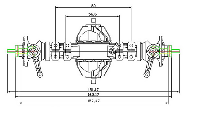

Deze assen hebben aan beide zijde 4 gaten 2 voor de vering en 2 voor bevestiging platen schokbrekers zie onderstaande foto,s.
Voorlopig denk werk hoe ik dit ga oplossen, ideen, tips zijn welkom.

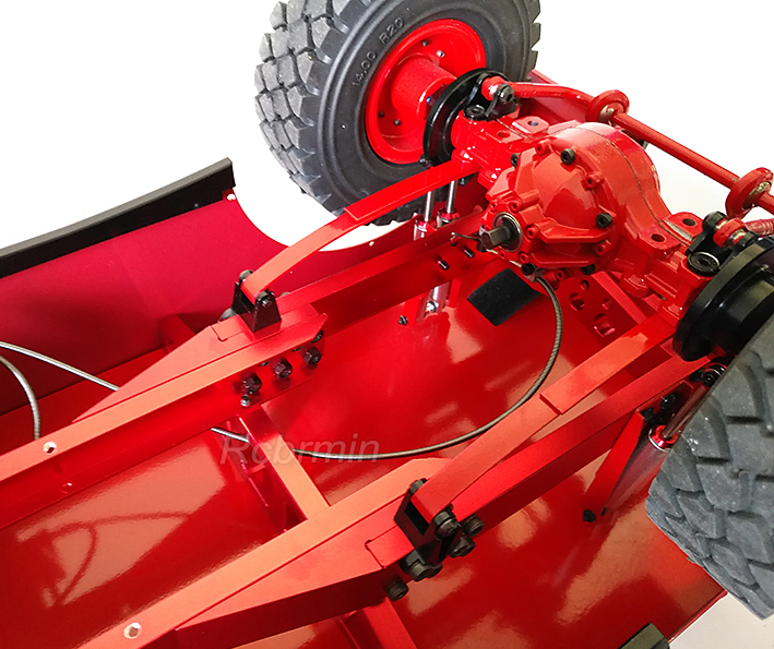

Ik zou die bladveren weg laten.

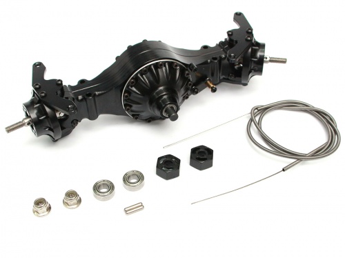

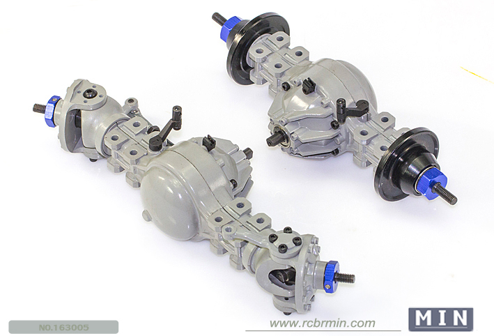

Die rcmarin assen zien er ook goed uit, je kan natuurlijk die lesu assen ook gebruiken als je een schetsplaat op die 2 gaten zet met nog 2 meer gaten met schroefdraad erin.

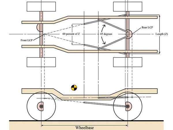

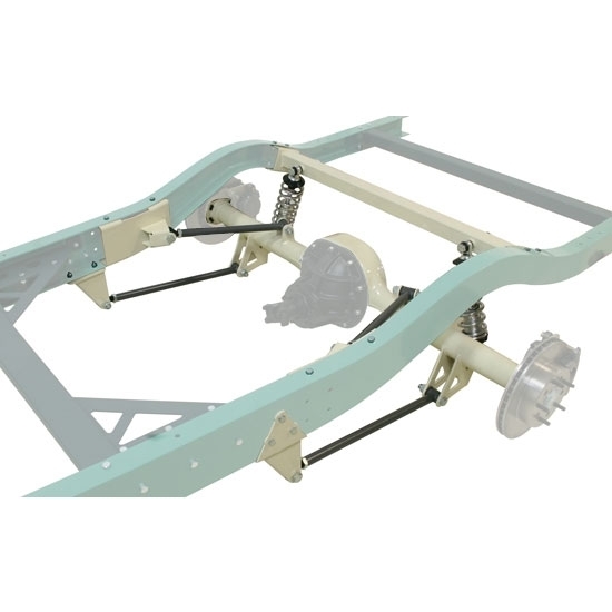

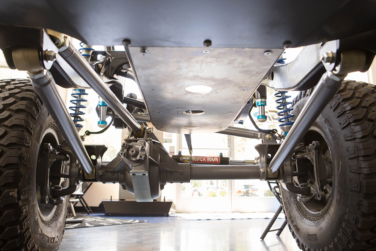

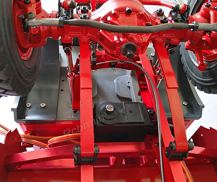

Google eens op " 4 link suspension " etc. De dakar truck gebruiken ook veel een 4link setup is veel flexibeler dan met bladveren
Een 3 link kan ook is wel makkelijker te maken
Goedenmorgen, bedankt voor de tips Tug. Even wat dingen opgezocht. die assen met ogen zijn te maken en bevestiging chassis foto 3, eerder het probleem bevestiging aan de assen zelf.
Goedenmorgen, bedankt voor de tips Tug. Even wat dingen opgezocht. die assen met ogen zijn te maken en bevestiging chassis foto 3, eerder het probleem bevestiging aan de assen zelf.Bekijk bijlage 268486 Bekijk bijlage 268487 Bekijk bijlage 268488
Je kan uit een blokje aluminium..een U maken die van voren of van achter over de bevestig gaten op de as past. Dan in de brug van de u zo laag mogelijk aan de zijkant een gaatje met draad tappen.. voor de bevestiging van de torsie arm. Vaak staan de armen aan de onderkant zo laag mogelijk en recht naar voren.
Je kan dan op het zelfde U blok boven op nog een gaatje tappen voor de torsie armen die je in V naar het midden op het chassis vastzet

Of assen nemen van een trail voertuig hier zitten bevestigings punten voor 4 link suspension zoals bij de Toyota high lift.

ik denk dat ik het simpel hou zonder veel onnodig geld te verspillen en een lesu aangedreven vooras koop die passend is op tamiya truck assen.
